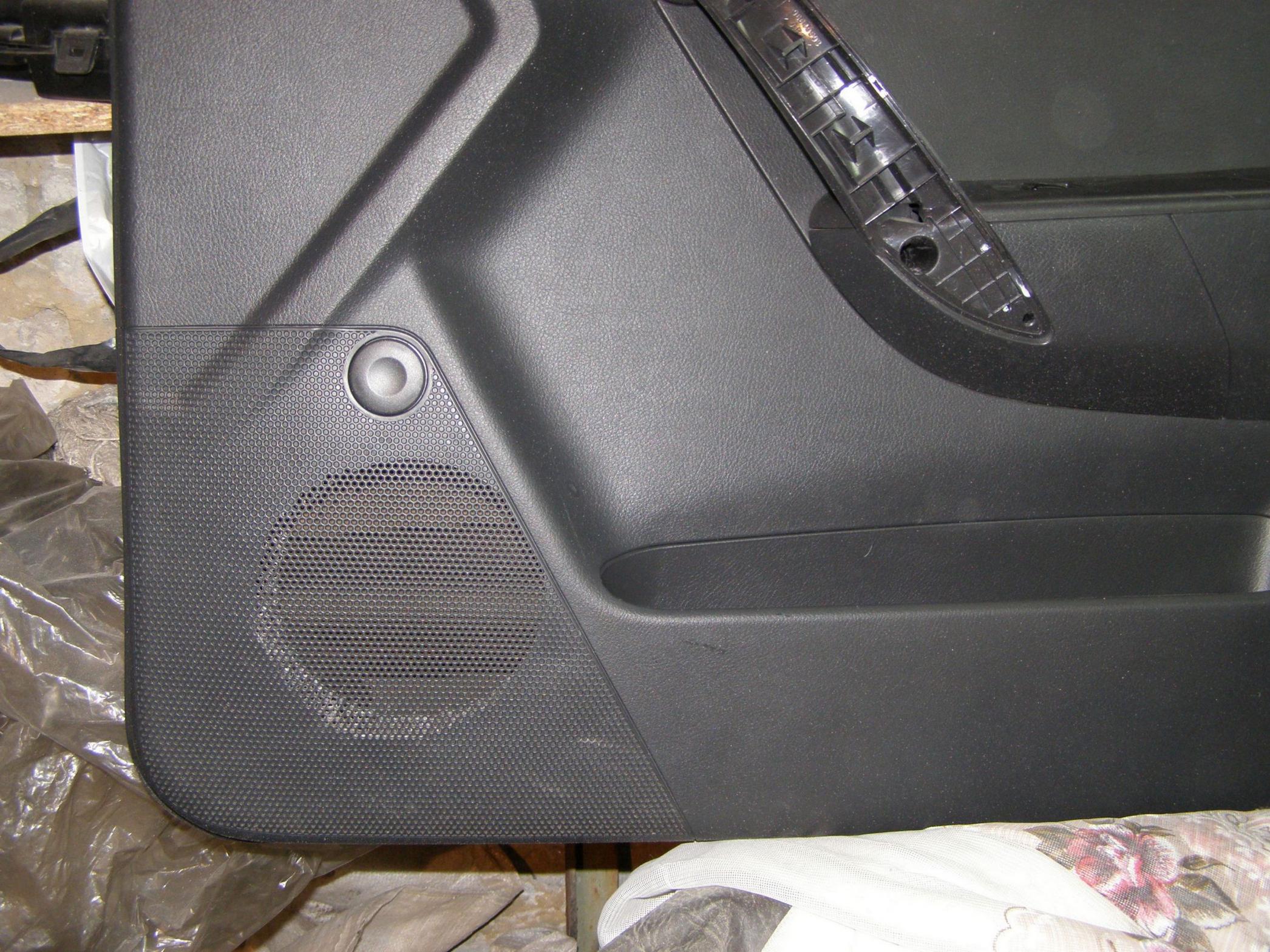

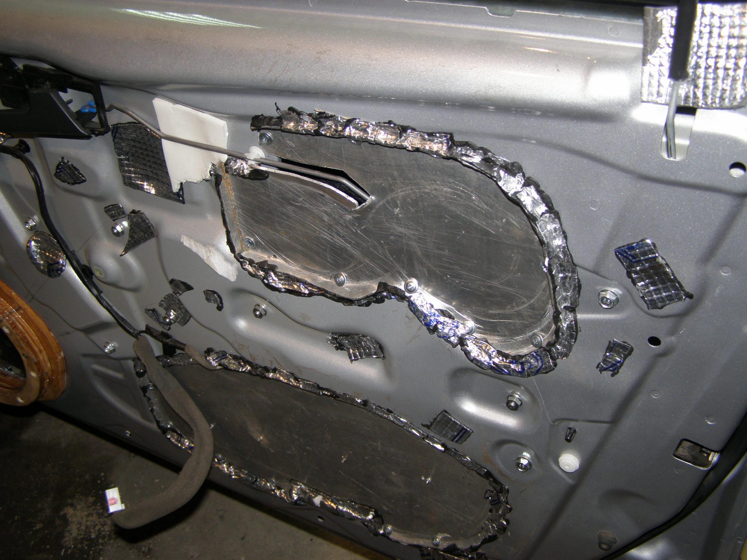

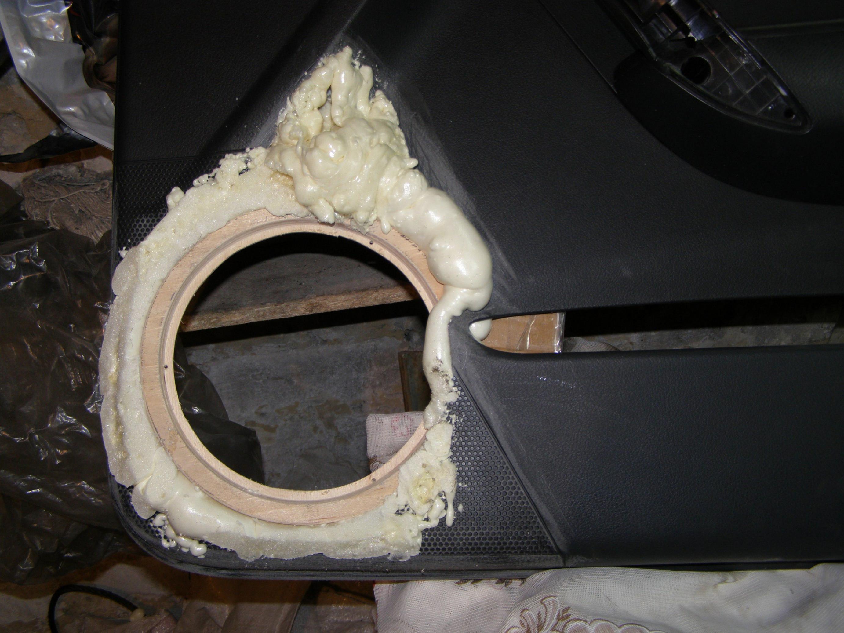

В 2007 году мною был приобретён первый автомобиль, им стал Chevrolet Aveo. Как говорится первый есть первый, после чего начал сходить с ума. Занялся шумоизоляцией, установкой музыки и внешнего вида.
В то время не особо задумывался о документирование процесса, поэтому выложу фото готовой работы.
Сегодня другой автомобиль, этот катаеться где то во Львове, а бюджет авешки составил по памяти 4000 у.е.
P.S. тему создавал для посмотреть, а возможно кому то пригодится для воплощения своих идей.

Хорошее исполнение. Подиумы под картой наверное 6-7см ? У меня был почти такой же промежуточный вариант, только динамики попытался на водителя развернуть- получилось 7-8 см Играло как в трубу. Пришлось уменьшить высоту подиума вдвое-меньше никак. Это потянуло за собой расширение отверстия в металле двери и удаление выступа на карте. Теперь осталось видоизмененные карты обшить кожвинилом. В связи с этим вопрос. Карты сами обшивали? Как быть с тем, что центральная часть карты не разборная (там где подлокотник)? Если нет то сколько стоило?

Подиумы насколько мне помниться зделаны в два слоя из фанеты толщиной не болие 20мм.
Сообщение от tan_den Посмотреть сообщение
Карты обшивал не я, а умелец который упрощяет нам жизнь и воплошает в жизнь наши бредовые идеи. Всё что неразборное он обшивал целиком с картой. Выступ на карте срезан. Цена двери с материалом и работой 120 у.е.
