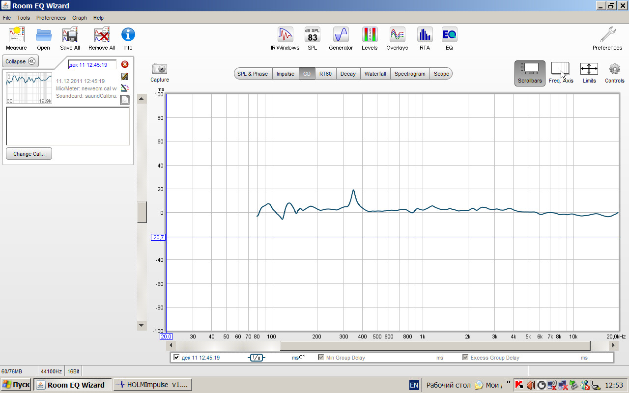

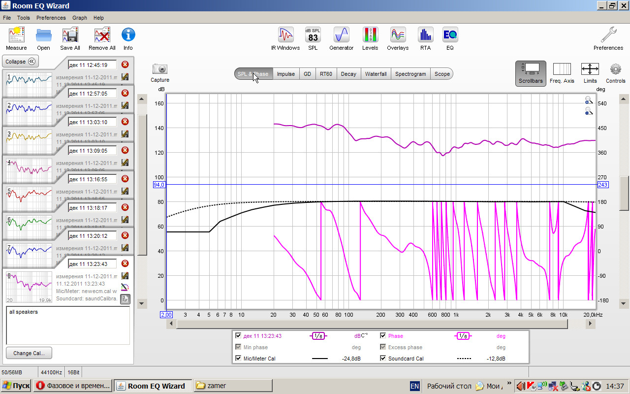

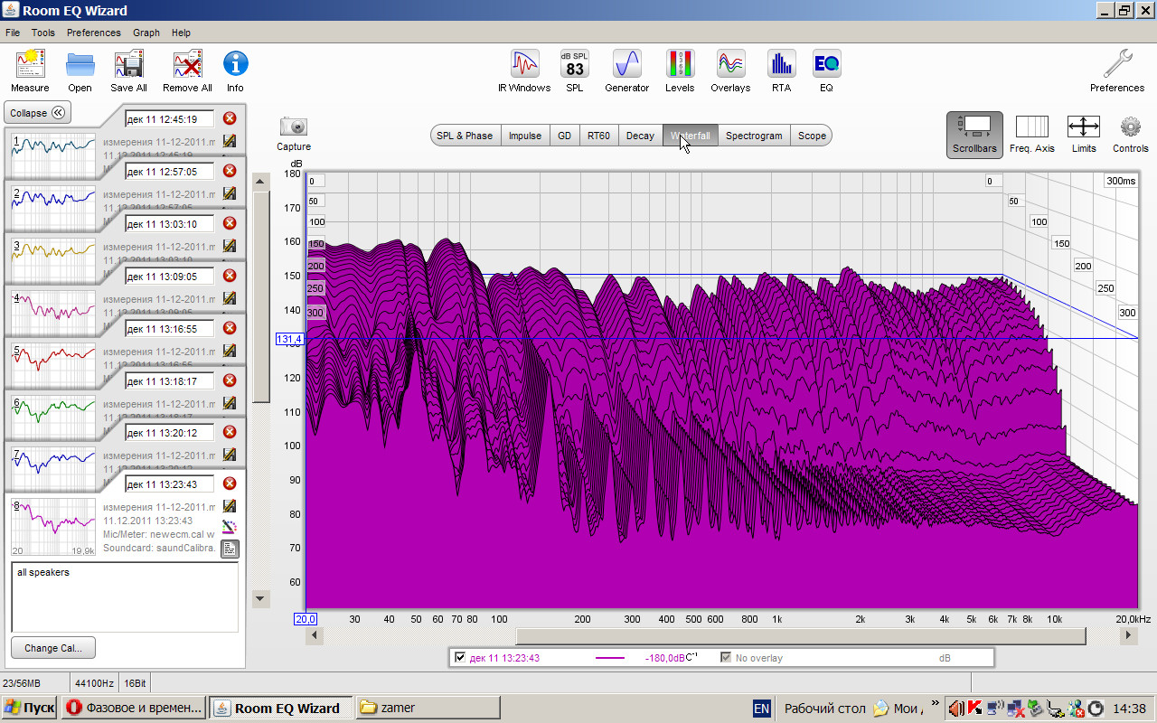

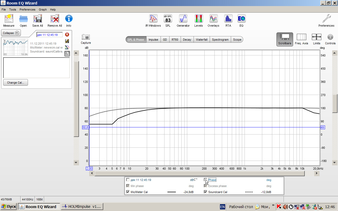

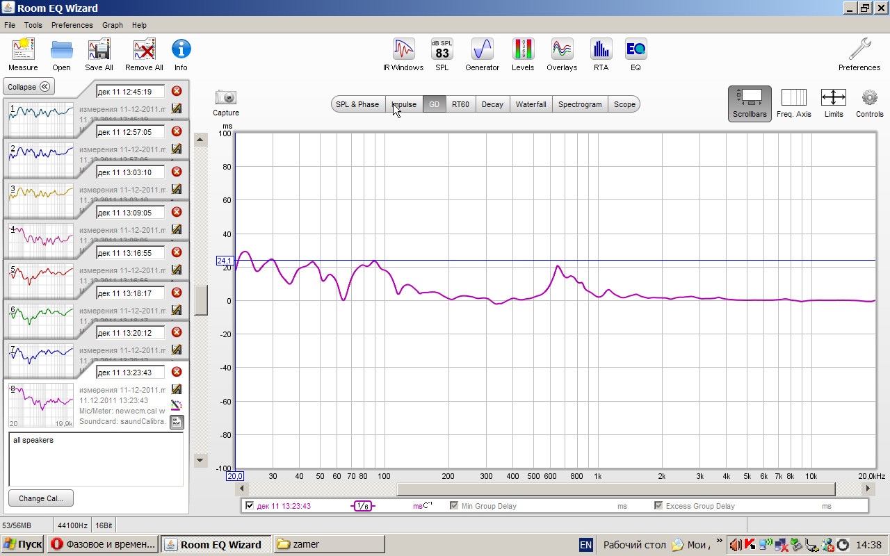

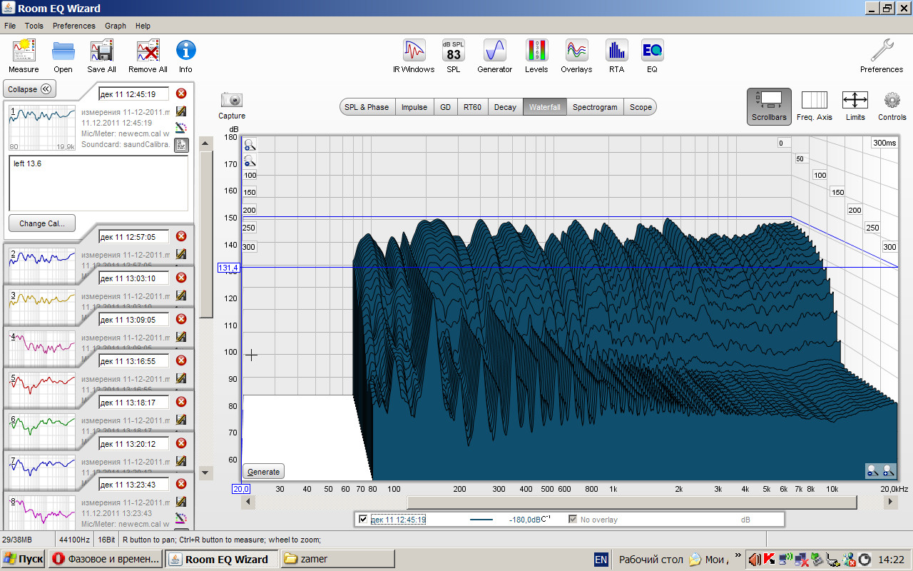

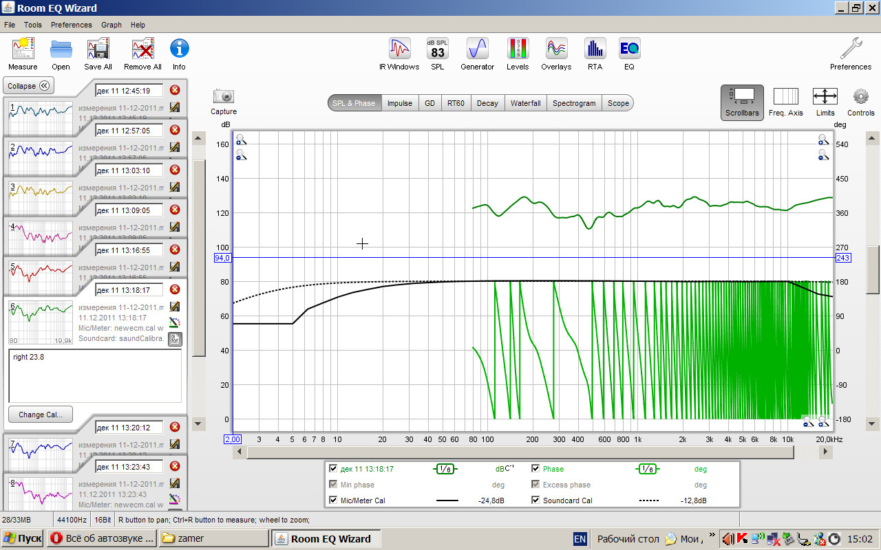

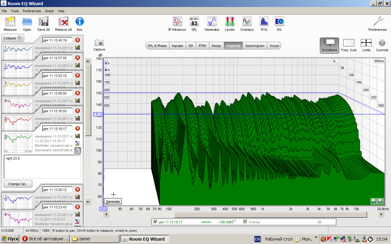

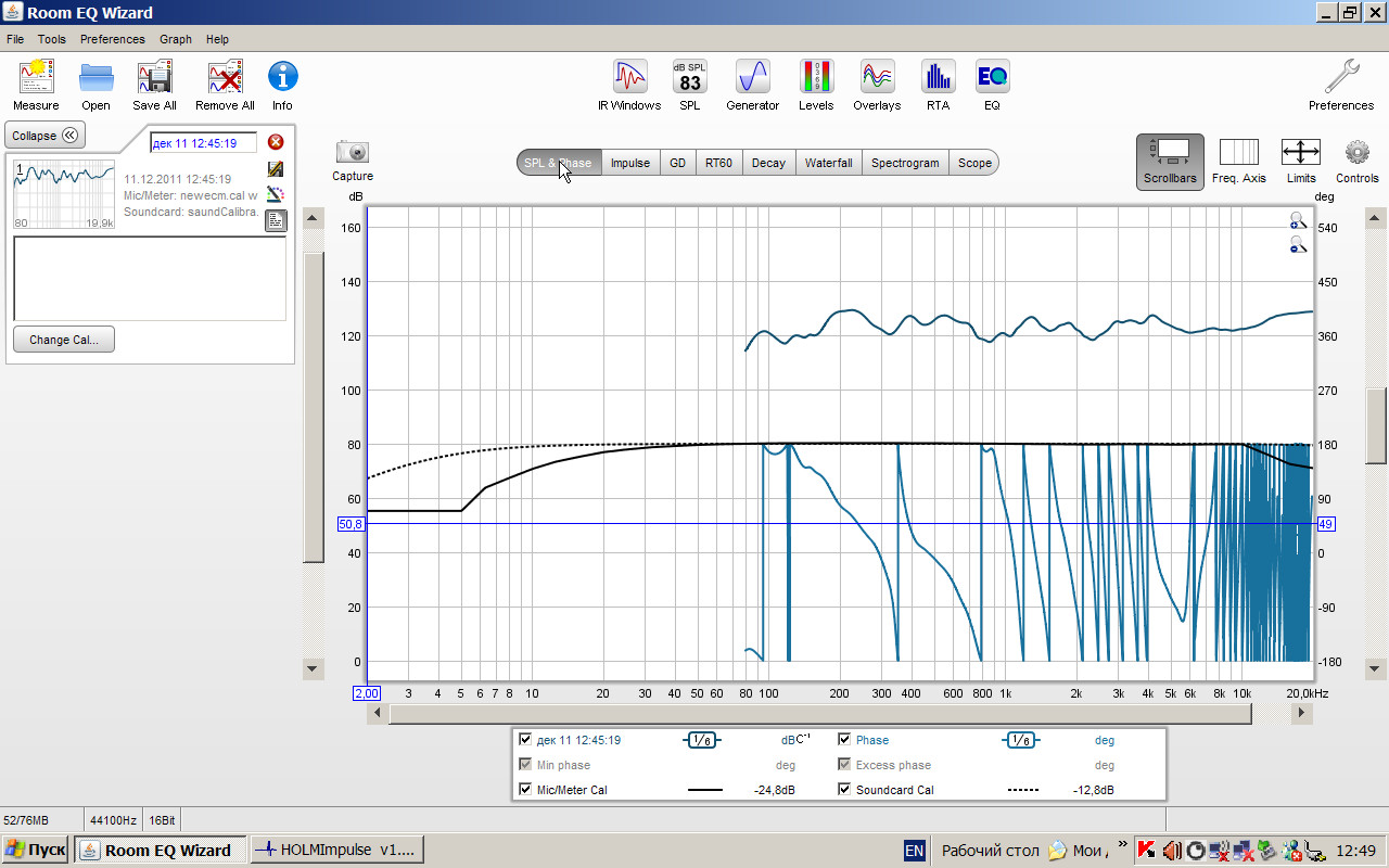

Мои результаты настройки на всеобщее обсуждение. Программа Room EQ Wizard, usb карта AudioControl-1, микрофон ECM-8000. Частота раздела ВЧ\НЧ 3200Гц все 2 порядком, ВЧ в обратной полярности, НЧ внизу 3 порядком с 50Гц, саб в норальной полярности сверху 2м до 80Гц.
Задержка левого твитера относительно мида 13,6см
Задержка правого твитера относительно правого мида 23,8см
Задержка саба относительно левого мида 149,6см
Задержка всей левой стороны относительно правой 44,2см
На уровни Db внимание обращать не стоит. Этап калибровки с шумометром пропущен из-за его отсутствия, но график калибровки карты и микрофона виден.
Первая картинка-калибровка, потом 3 картинки левой стороны, за ними 3 картинки правой стороны и потом 3 картинки-все динамики
Название: Результат калибровки звуковой карты и микрофона.jpg
ID:	12818   Нажмите на изображение для увеличения
Название: Левая сторона задержка 13.6см.jpg
Название: Левая сторона ГВЗ задержка 13.6см.jpg
ID:	12820   Нажмите на изображение для увеличения
Название: Левая сторона waterfall задержка 13.6см.jpg
Название: Правая сторона задержка 23.8см.jpg
ID:	12822   Нажмите на изображение для увеличения
Название: Правая сторона ГВЗ задержка 23,8см.jpg
Название: Правая сторона waterfall.jpg
ID:	12824   Нажмите на изображение для увеличения

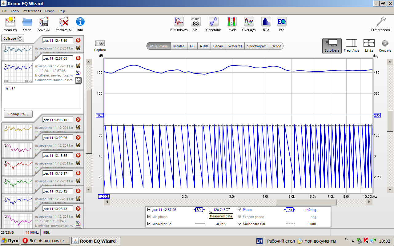

Сообщение от alfa25 Посмотреть сообщение
Мои результаты настройки на всеобщее обсуждение. Частота раздела ВЧ\НЧ 3200Гц все 2 порядком, ВЧ в обратной полярности,
Вот здесь ошибся

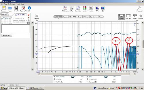

Смотри рисунок. Фаза твиттера пошла вверх. значит сигнал твиттера опережает мидбас. Фаза ниже и выше частоты раздела должна вести себя с наклоном вниз пропорционально частоте. Как в диапазоне 300 - 1500 Гц.
Название: Левая сторона.jpg
Не знаю, есть ли в твоей программе компенсация задержек, с компенсацией было бы проще и виднее.

Вот здесь ошибся
Спасибо, попробую
