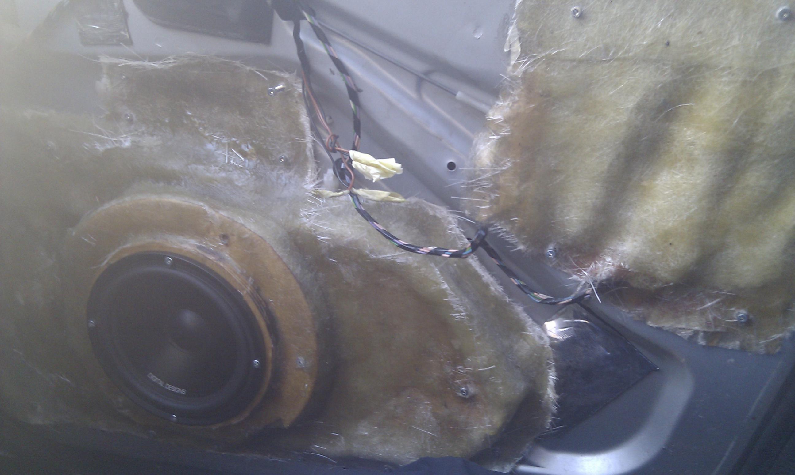

Не повірив Росту - зробив 2 двері різними методами. Одну - техотвіри заліпив віброю, іншу - поліефірка+стекломат. Коли слухаю низький барабан - друга дверь з поліефірною частиною резонує.
Название: 2013-11-09 14.12.44.jpg

Сообщение от s600 Посмотреть сообщение
s600
А , эти "заплатки"-,- поліефірка+стекломат. не были с 2-х сторон отделаны виброй?

Сообщение от Mits Посмотреть сообщение
s600
Нет. До этого еще не дошло.
Сейчас прийдет Рост и скажет:"зачем себе сначала создавать проблемы,а потом героически их устранять?"
Старый 20.12.2013, 18:33   #13

Я так понимаю, что вникать в физику процессов никто не собирается.
Заклеивать тех.отверстия просто виброй, или тонким стекловолокном - одинаковая глупость, только её проявления немного отличаются по частоте. И одно и другое эластичные материалы, в данном контексте - излучатели звуковой волны.
Много инсталяций есть ,где после композитных накладок -(они отделаны виброй с 2-х сторон) владельцы довольны своей подготовкой, кстати эти инсталяции здесь на форуме есть...
Ну и относительно Аl листов - если, он толще,чем стальная внутренняя панель , имеет меньший размер и отделан с 2-х сторон виброй- почему он должен стать источником дополнительных резонансов?...есть 100% положительный результат такого применения- многим известен ситроен Катка - вот так там- и какой результат?!так что кто бы что не говорил -ИМХО, такой вариант - очень даже правильный!
