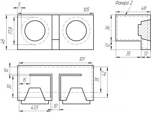

Доброго дня всім) .... допоможіть будьласка новачку порахувати короб для двох сабів JBL - P1222. Хочеться настройку 37 Гц, або порадьте як краще буде..
ось розміри які є в багажнику для саба
як вирахувати чистий обєм для діна? і як вирахувати параметри самого порта? допоможіть будьласка.
і ще питання чи буде впливати на звуу і параметри форма короба? бо в мене виходить сходинка
всім наперед дякую.

я приблизно визначив параметри які б могли бути... підкажіть будьласка яка настройка зараз? і який чистий об"єм для діна? і як покращити ящик?
слухаю практично все... від року і до негрів... але переважно клубняк і даб степ....

Зробив короб))) а потім зменшив розміри короба так як не влазив в багажник)) підкажіть як визначити настройку короба яка вийшла? треба включати синуси і слухати? і ще ось яка проблема є - бас сабвуфера відстає від басу акустики - може на підсилювачі я щось накрутив з фазами?
