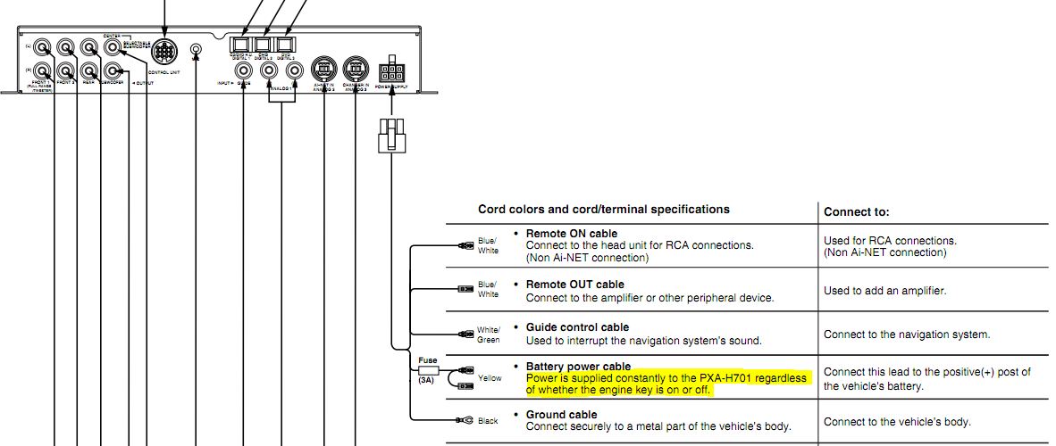

еще есть 1 вопрос по подключению процессора к питанию.
в мануале есть такая картинка. с которой я понимаю что его нужно подключать так чтобы он постоянно был включен а не влючался после того как поворачиваеться ключ. Я его так и подлючил но за неделю у меня сел аккумулятор (новый). Значит чтото не правильно подлючил
