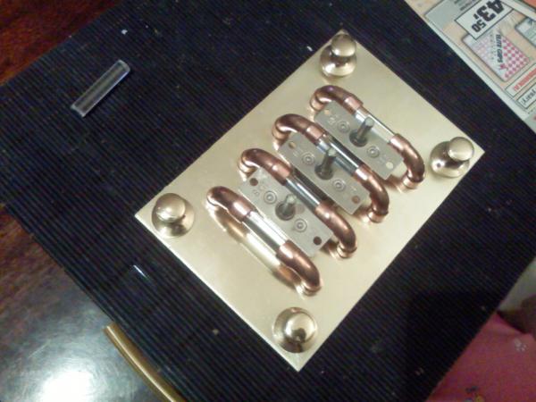

А это внешняя сторона данного проекта - промежуточная версия - финал как-нить потом

А что за дуги такие хитрые? На фотке плохо видно. По краям омедненная трубка, а в центре - хром или стекло?
Старый 14.04.2010, 14:19   #4
Alexx
Аватар для Alexx
Сообщений: 3,101
Вы сказали Спасибо: 64
Репутация: 220
стекло. Дуги - индикаторы. Почему 4ре - так надо
