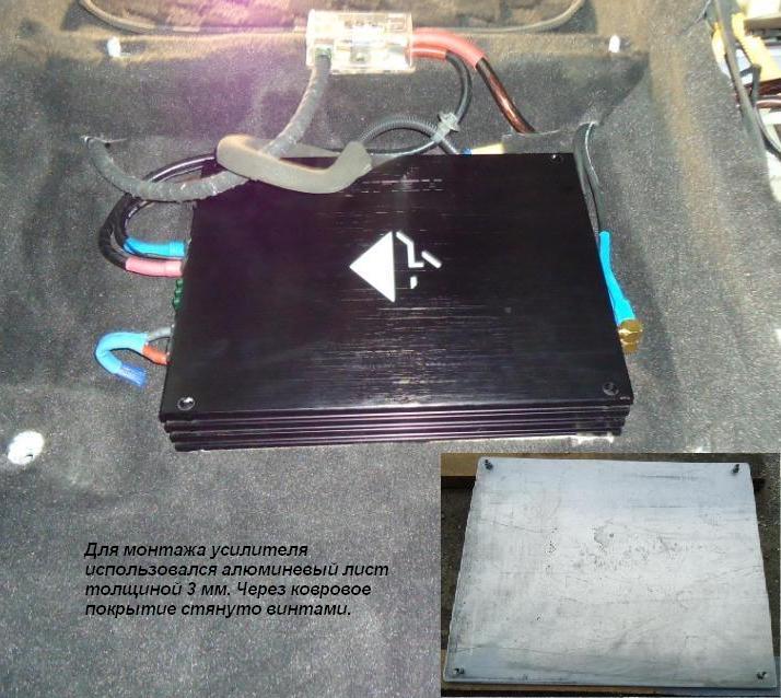

Не будет. У меня, как нарисовал по схеме alfa25, так же закреплён усилитель. Только вместо фанеры, использовал 3-х мм лист алюминиевый. Тоже исходил от ограниченной высоты.

По умолчанию Re: Крепление усилителя под передним сидением.
Сообщение от Meridian Посмотреть сообщение
И не будет ли фанера бить по металлическому полу?
У меня тоже под ковром шмат фанеры и усь прибацан к ней. При установке искусственно заставили всю эту конструкцию "подпрыгнуть". Рисковать не стал и фанеру прибацали к кузову.
Если будете делать именно так, то можно посадить хотя бы на двусторонний скотч.
Здравая идея. Спасибо. Но в таком случае можно сразу крутить фанеру в пол, не загоняя под карпет (предварительно обшив для эстетики).
