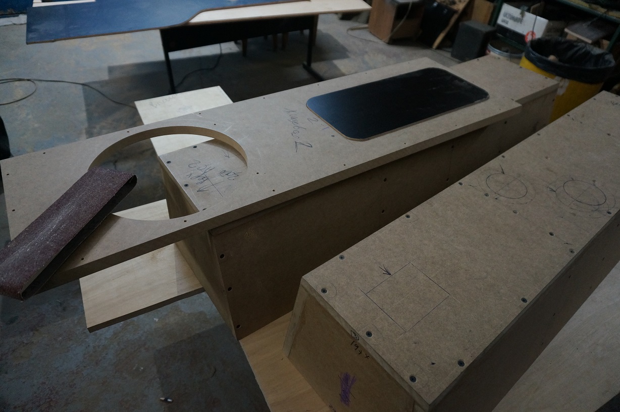

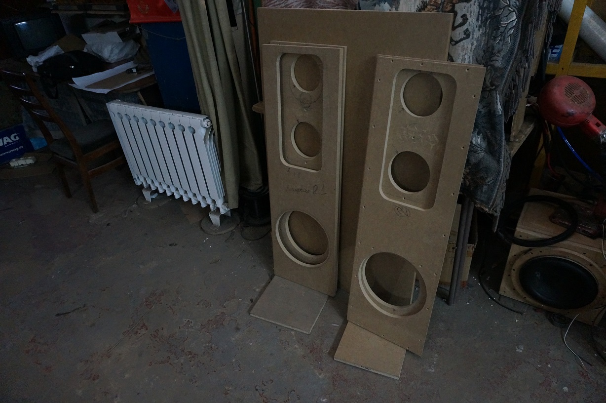

Тоскливыми зимними вечерами вдруг нам, небольшой команде единомышленников, навеяло.....а не попробовать ли изготовить своими силами ( в основном ) качественную домашнюю аудиосистему. Тем более ,что работой не загружены,а руки чешутся что то интересное сделать. В последний раз акустику делали своими руками лет.....25 назад. А если получится удачный проект, то можно использовать и как референсный тракт при настройке автомобильных систем и не бегать по аудиосалонам, а может кому и из клиентов приглянется! Проект довольно длительный по времени, т.к. финансы очень ограничены. Поэтому периодически буду освещать фото и краткими описаниями наши этапы!)))) Не исключаю, что можем и не завершить его)))), если на каком то этапе поймем бесполезность этой "авантюры"))))). Итак, на скорую руку из того что было слепили тестовые герметичные короба различных обьемов для прослушивания акустики, выбора вариантов и т.д...

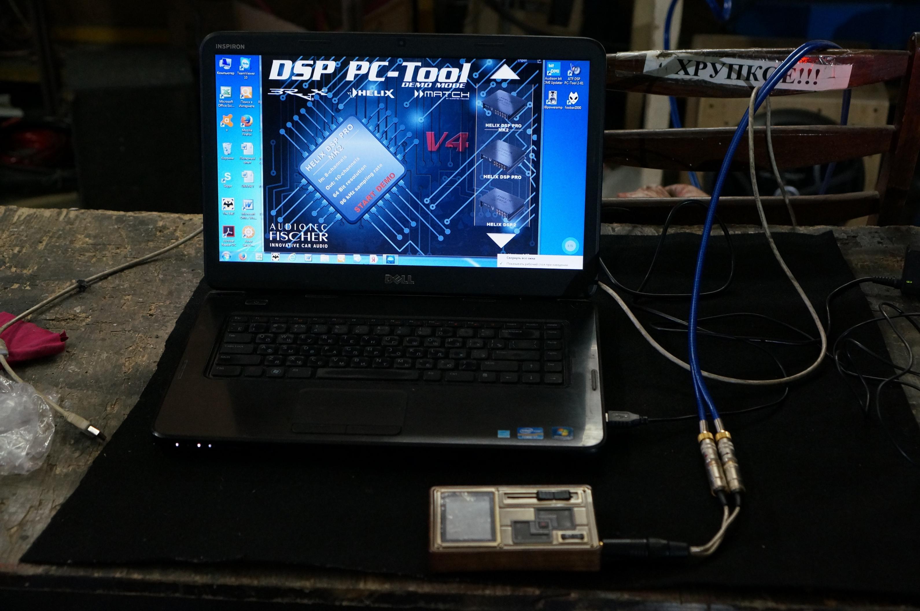

Чтобы упростить и облегчить настройку аудиосистемы, используем поканальное усиление ( автомобильные усилители различного класса и годов ), а в качестве кроссоверов - различные процессоры: Mosconi 6to8, Ground Zero DSP, Helix DSP, Helix Pro, Helix DSPmk.2 и др..... Кстати, заодно и их слегка тестируем))) По количеству полос определились...3 или 4. Источник сигнала пока один - хай-энд плейер Color Fly C4Pro по аналогу и оптике....

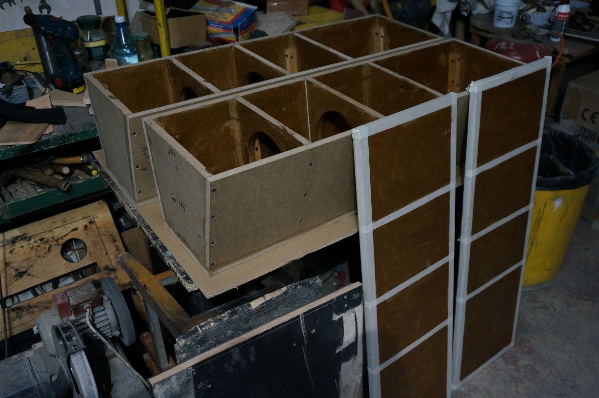

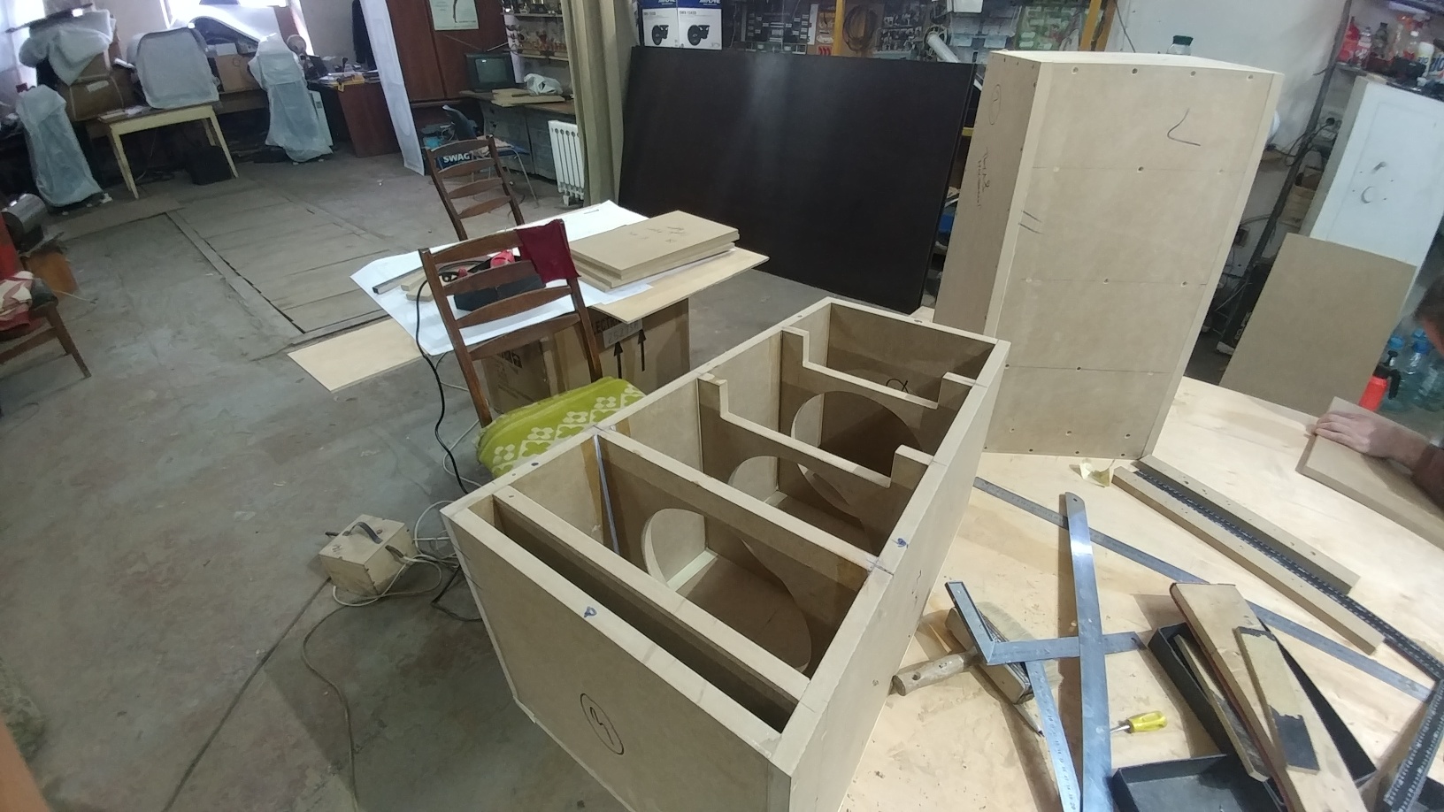

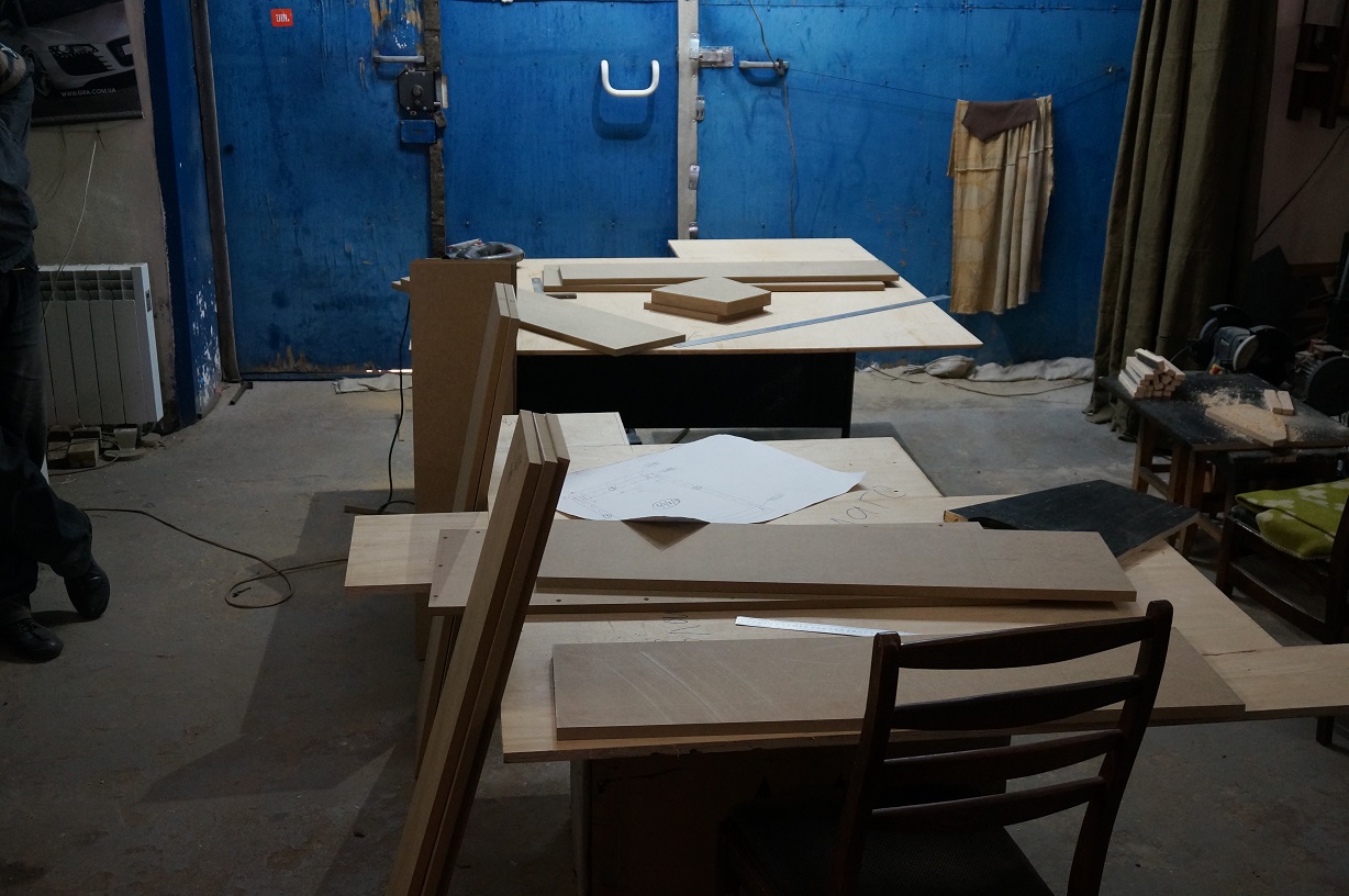

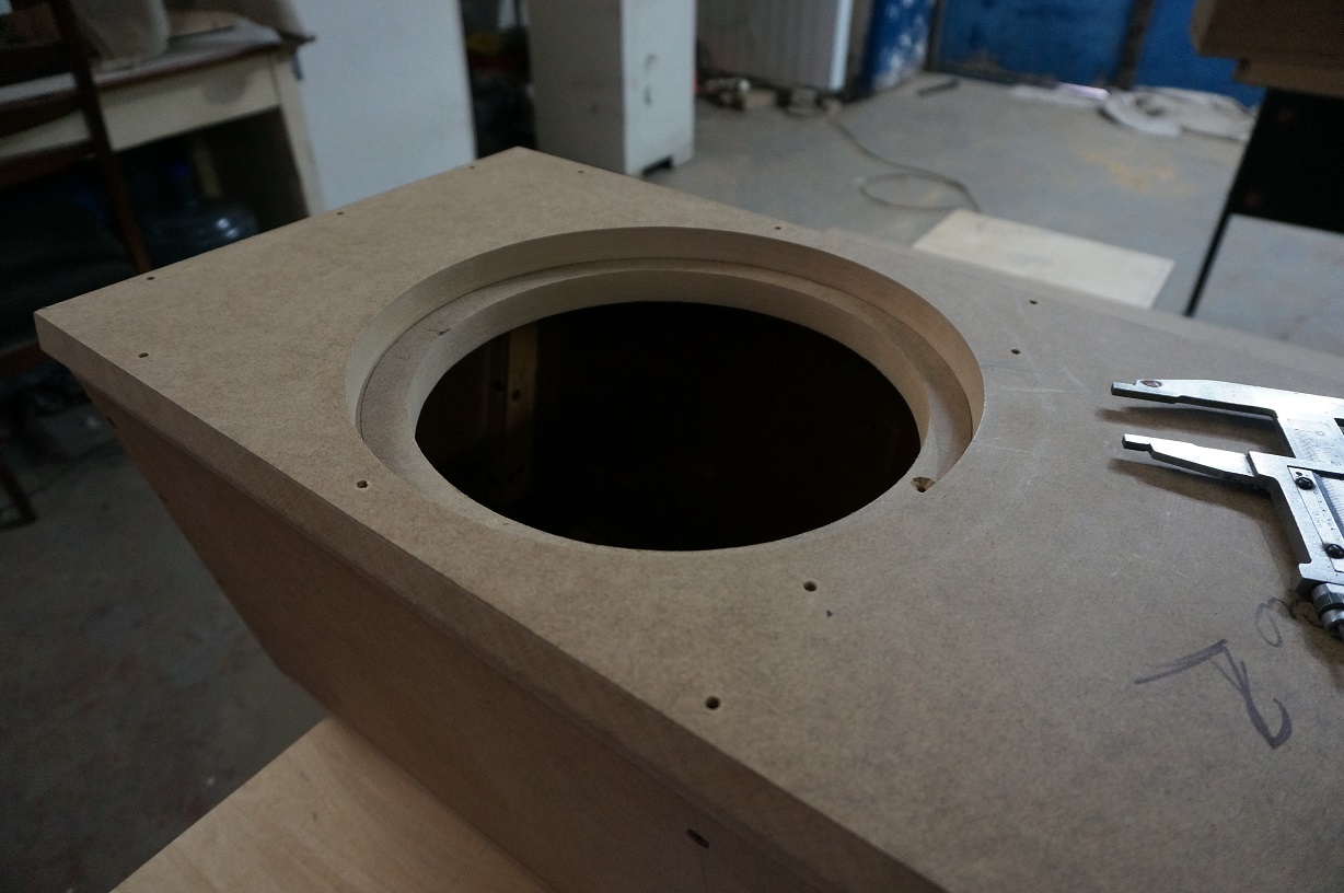

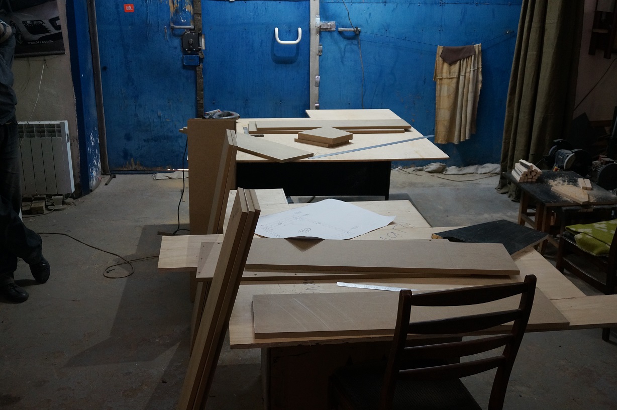

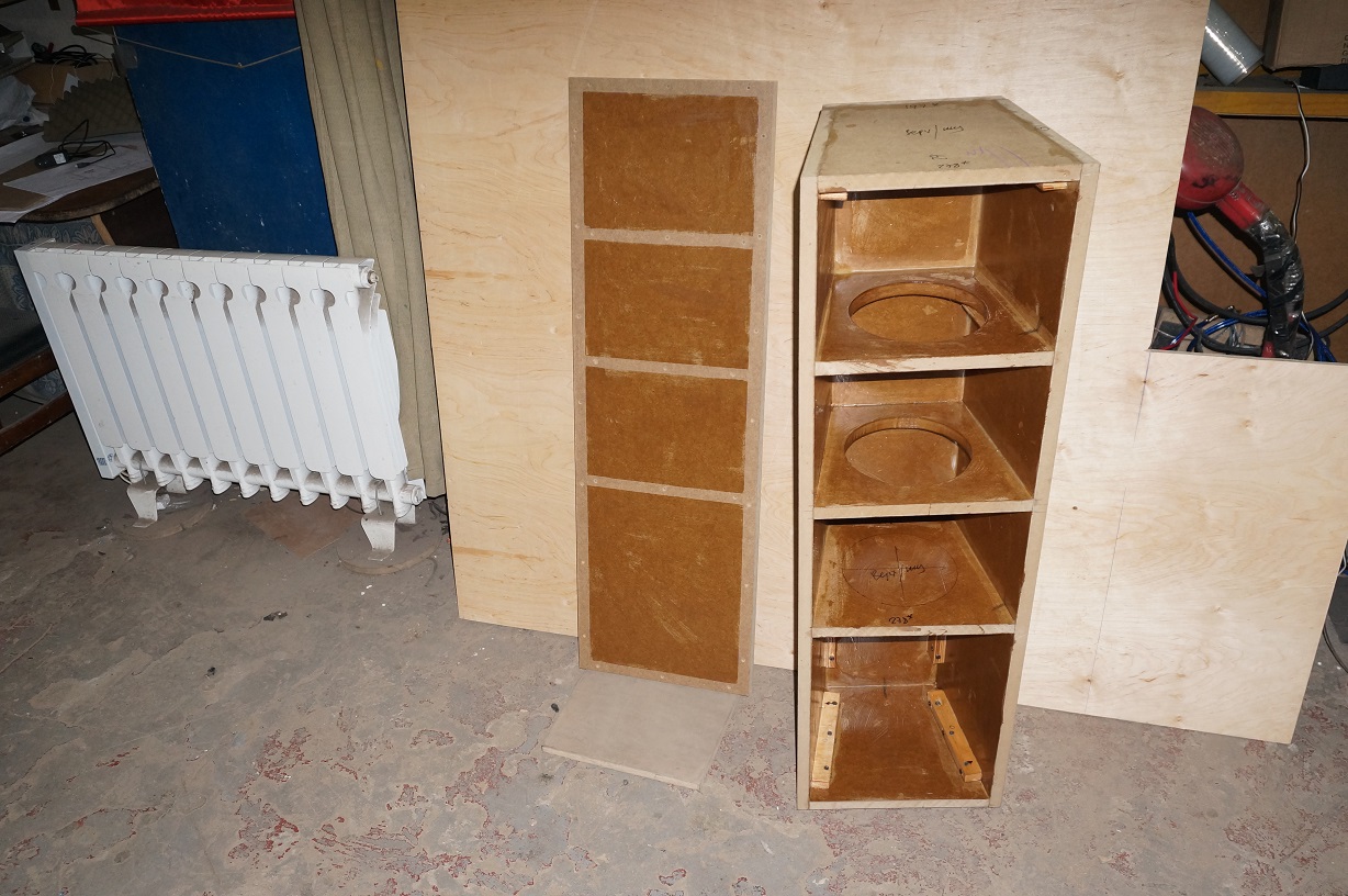

Ну что, начали........ Итак,определились...будет 4-х полоска для начала. Конструкция проработана с таким расчетом, чтобы не было больших проблем с заменой ВЧ,СЧ, НЧ головок. Ну, это теоретически, а практически посмотрим, это же опытный образец! Корпус из 19мм МДФ, передняя стенка двойная, сборка на клею и шурупах ( не совсем профессионально, но.....спецобрудования у нас нет для шпоночного соединения.. Сильно не переживаем по этому поводу, для нас привычней клей и шурупы, плюс в данном случае еще и дополнительные ребра жесткости и бруски. После сборки основного обьема.....обработка внутренностей полиэфиром: придала большую жесткость конструкции, еще лучше загерметизирует обьемы, предотвратит / снизит резонансы и т.д.....Естественно, когда придет время такой же обработке полиэфиром подвергнется и вся наружная поверхность!))))

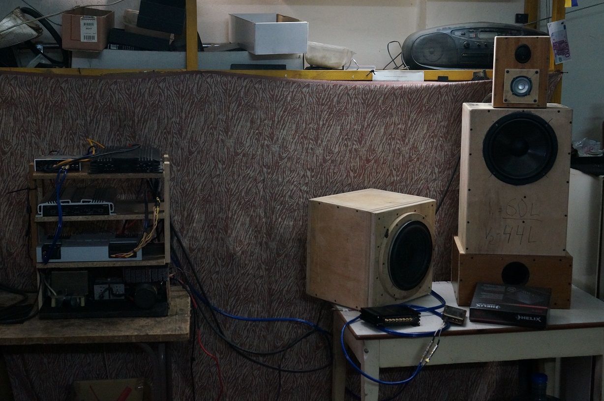

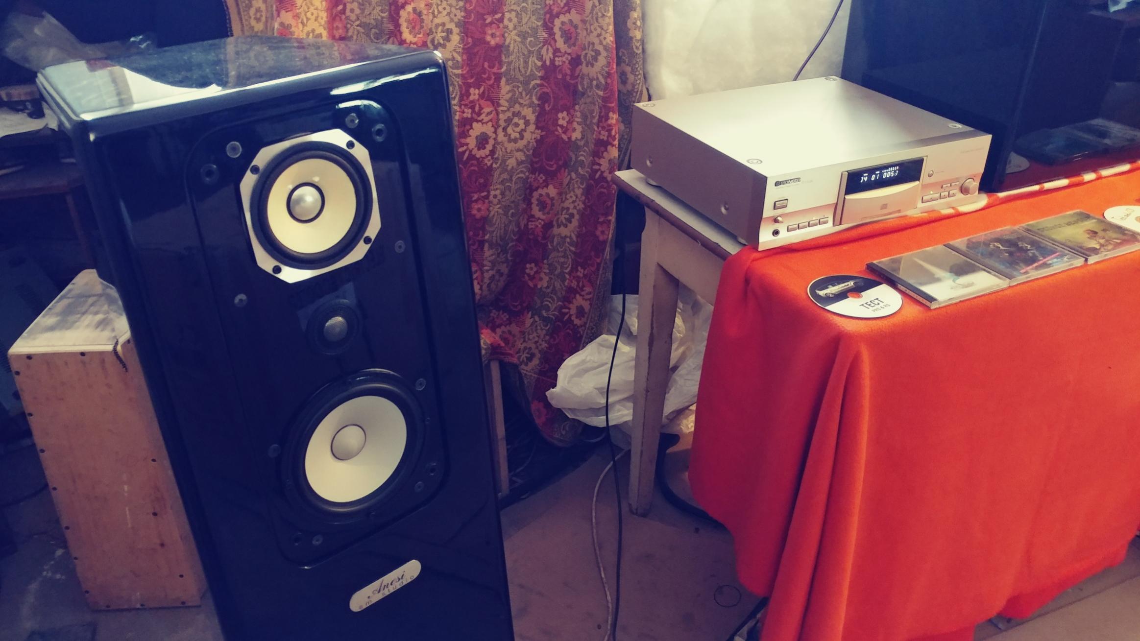

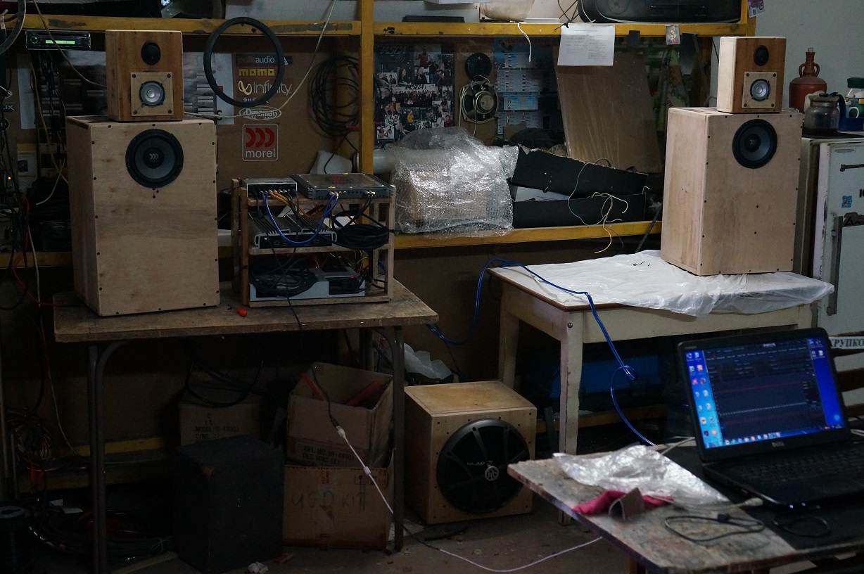

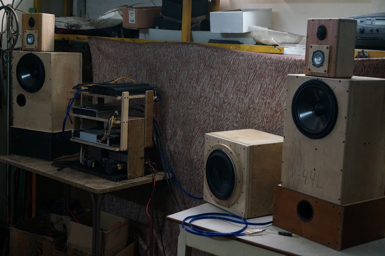

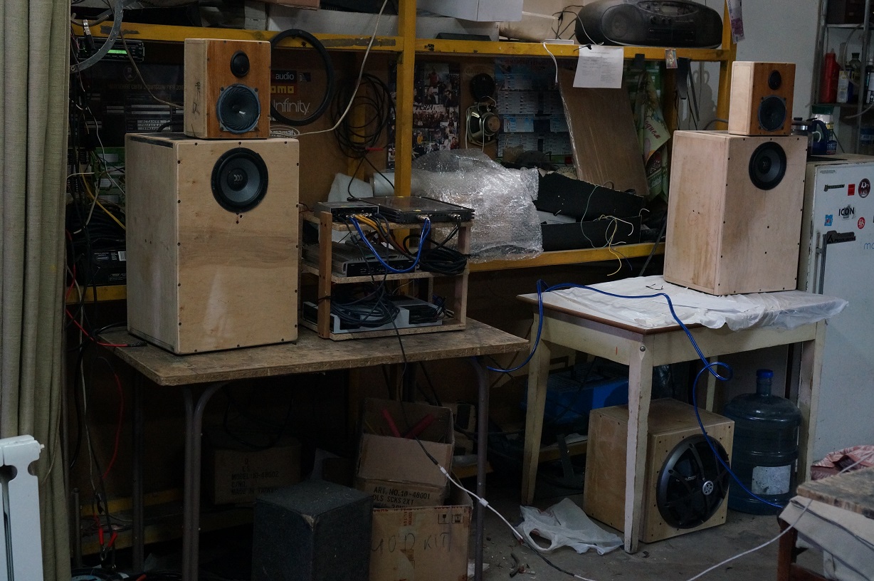

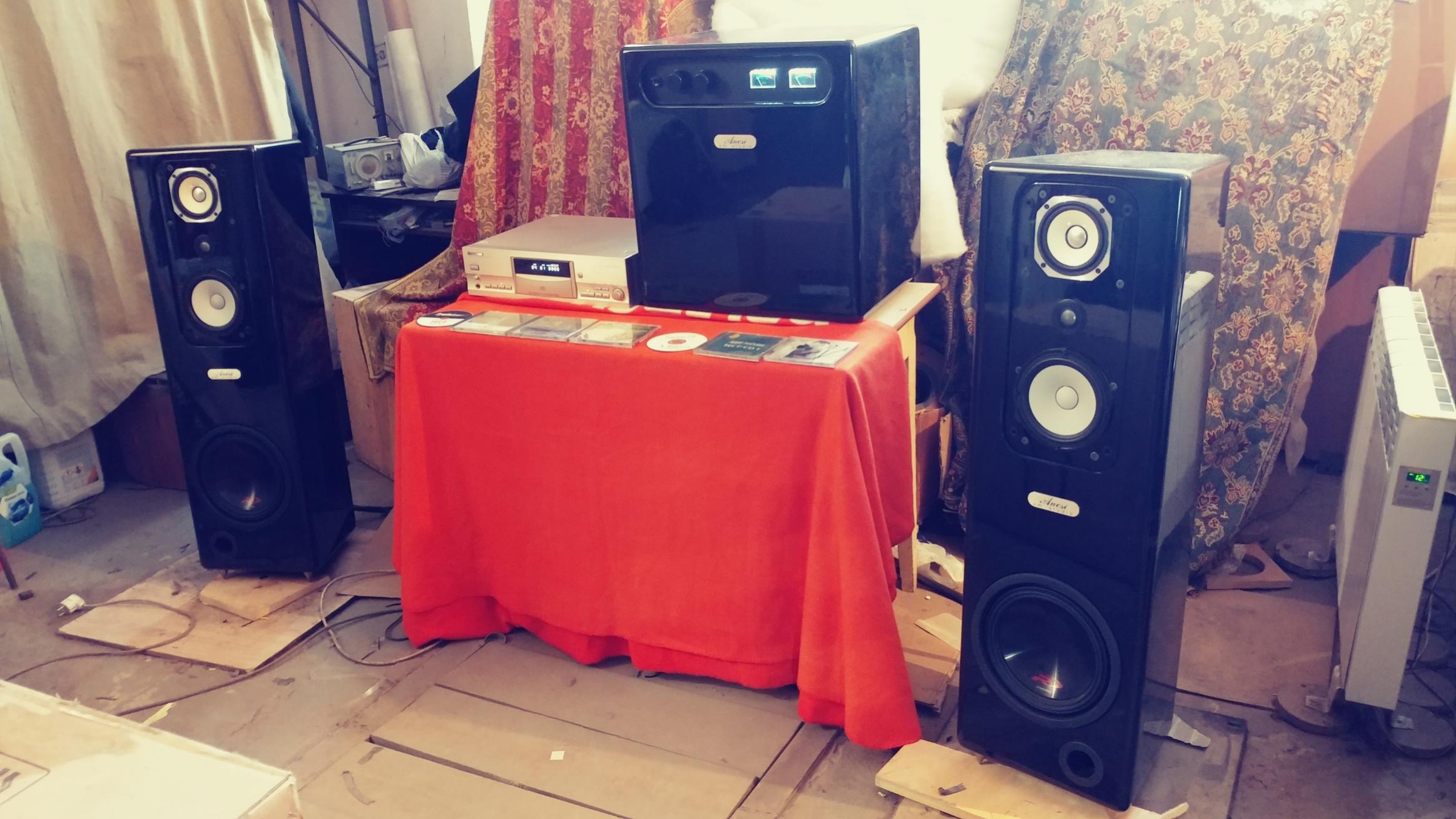

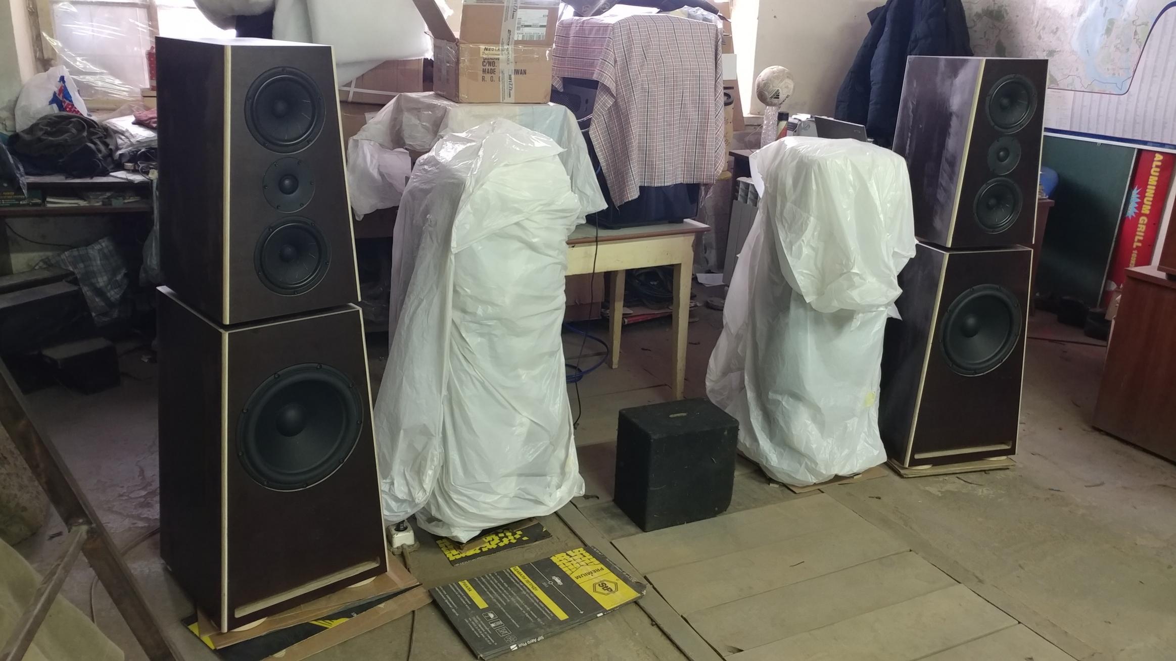

ну, а пока делаются корпуса, параллельно проводим прослушивание. Для удовлетворения любопытства прослушали в качестве СЧ известные в кругах радиолюбителей динамики 5ГДШ ( г.Гагарин)....Меняли межблоки в канале ( Van Den Hull D103 , Dietz Berlin , DLS HQL , а также легенды из домашки Cable Talk Broadcast II, Audioquest Midnight , в общем , что было доступно и под рукой, так сказать...), меняли усилители ( в основном из старых олдскульных, не экстра-класса, но все же....Denon DCA, Phillips DPA, Pioneer X924 и др) Вывод......не звучат....Шершавый звук, не хватает детальности и т.д. Заменили на Phillips, сразу все изменилось, если не перегружать по уровню и нижними частотами,то очень достойно! Кстати , определили и обьем для них....маленький- 300-500мл, т.е. очень классно пойдут на стойки в автомобиль, если понадобится.

Вот, блин......спешил написать и написал коряво и непонятно!! МНе позвонили и поправили, спасибо, Реваз!
Звучат шершаво, не достает детальности ЭТО относится к динамикам 5ГДШ!!!А то из МОЕГО текста можно было понять, что эта фраза относится к усилителям Denon, Phillips, Pioneer!! Вот они то как раз звучат ОЧЕНЬ достойно! Мы потом заменили СЧ на динамики Phillips, как и видно на фото,они ЗАМЕТНО лучше играют.. Буду впредь внимательней...

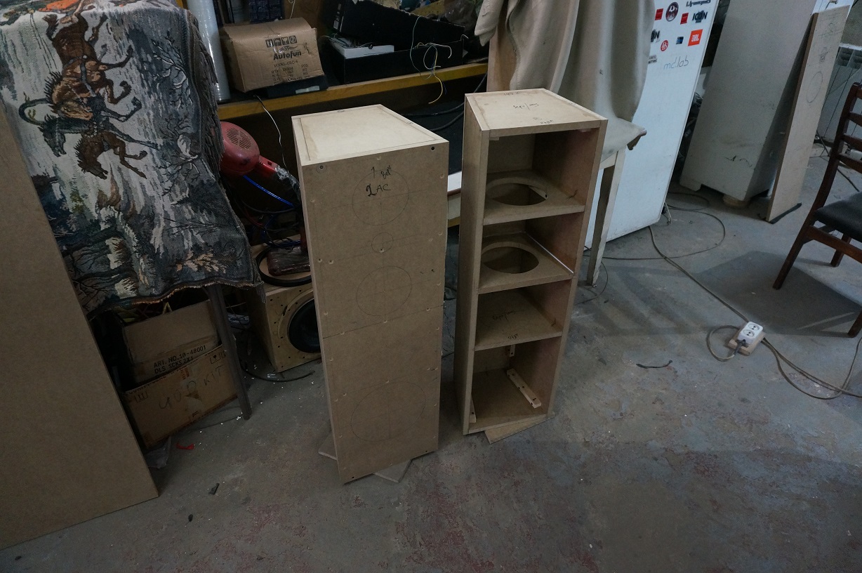

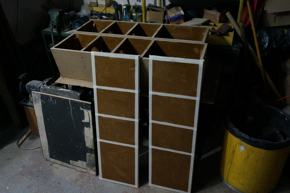

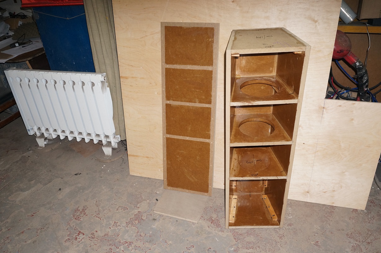

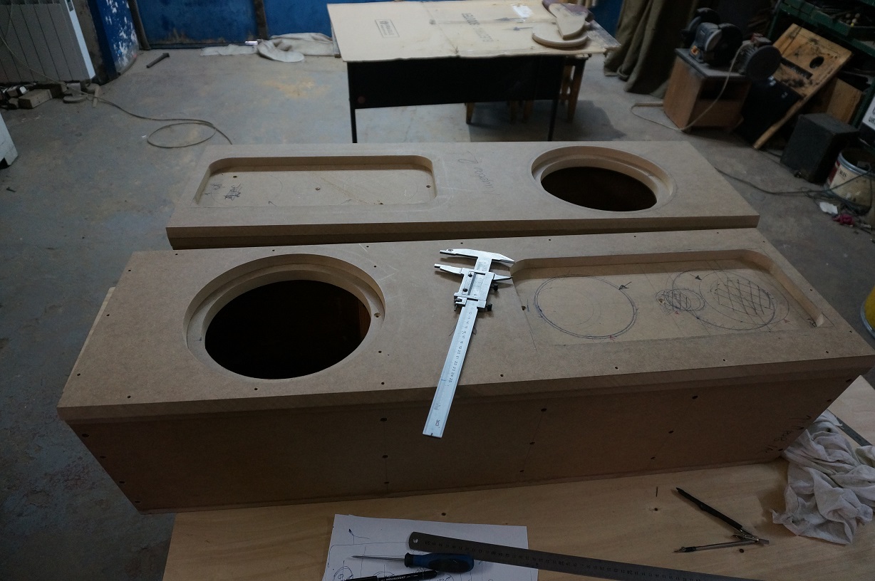

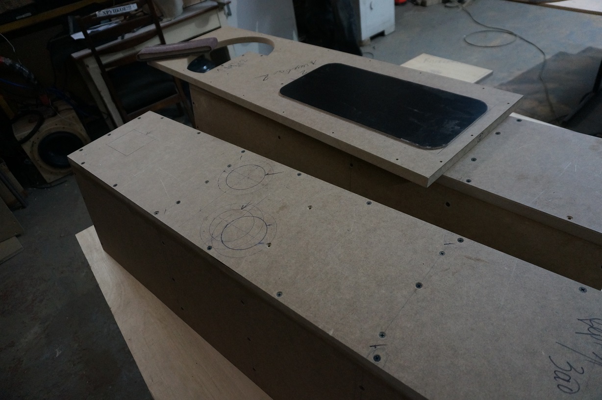

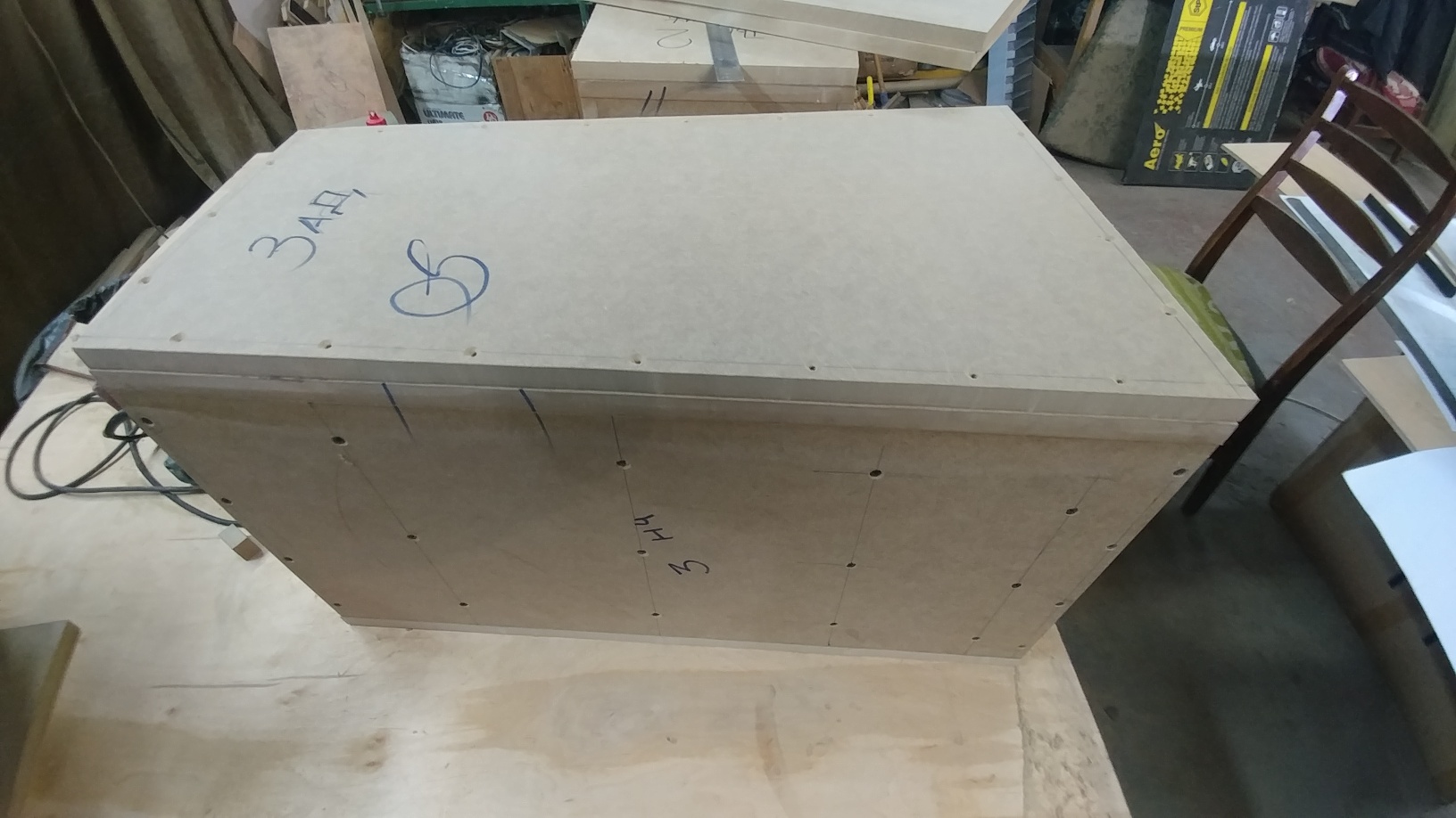

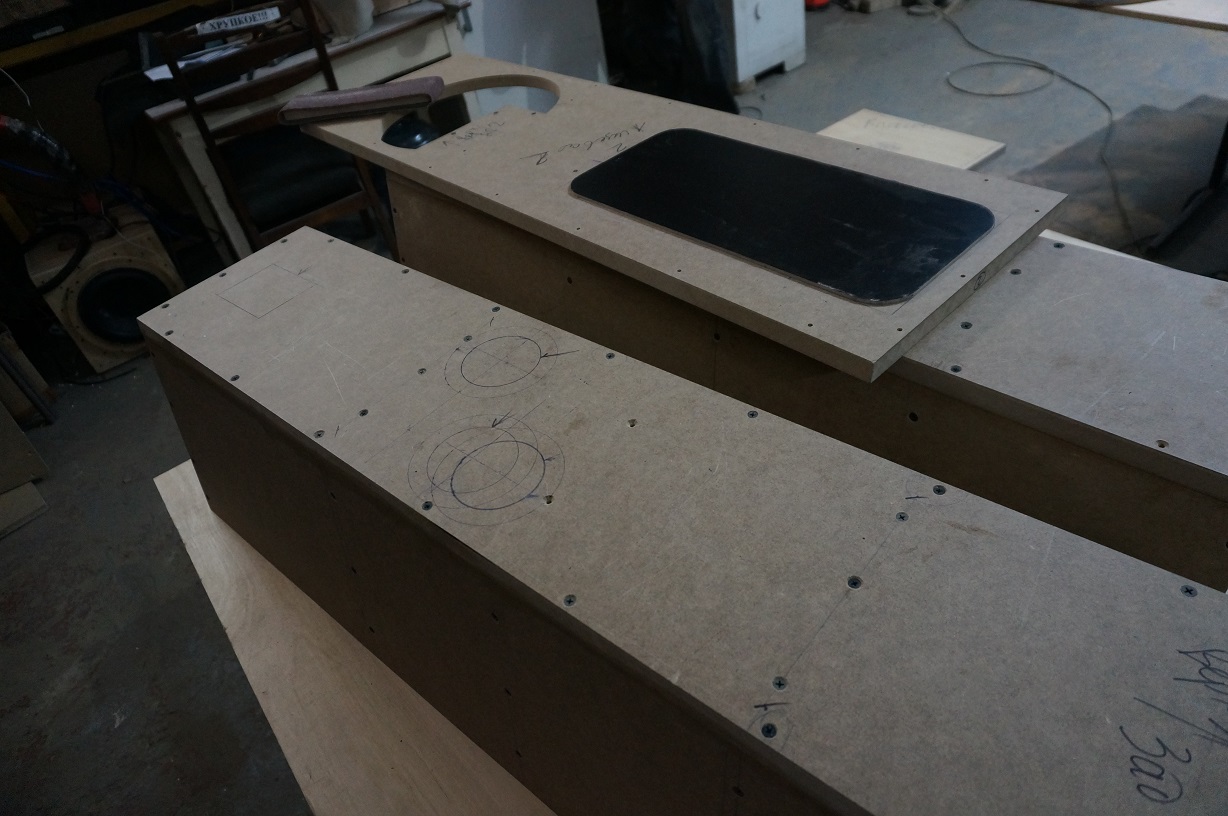

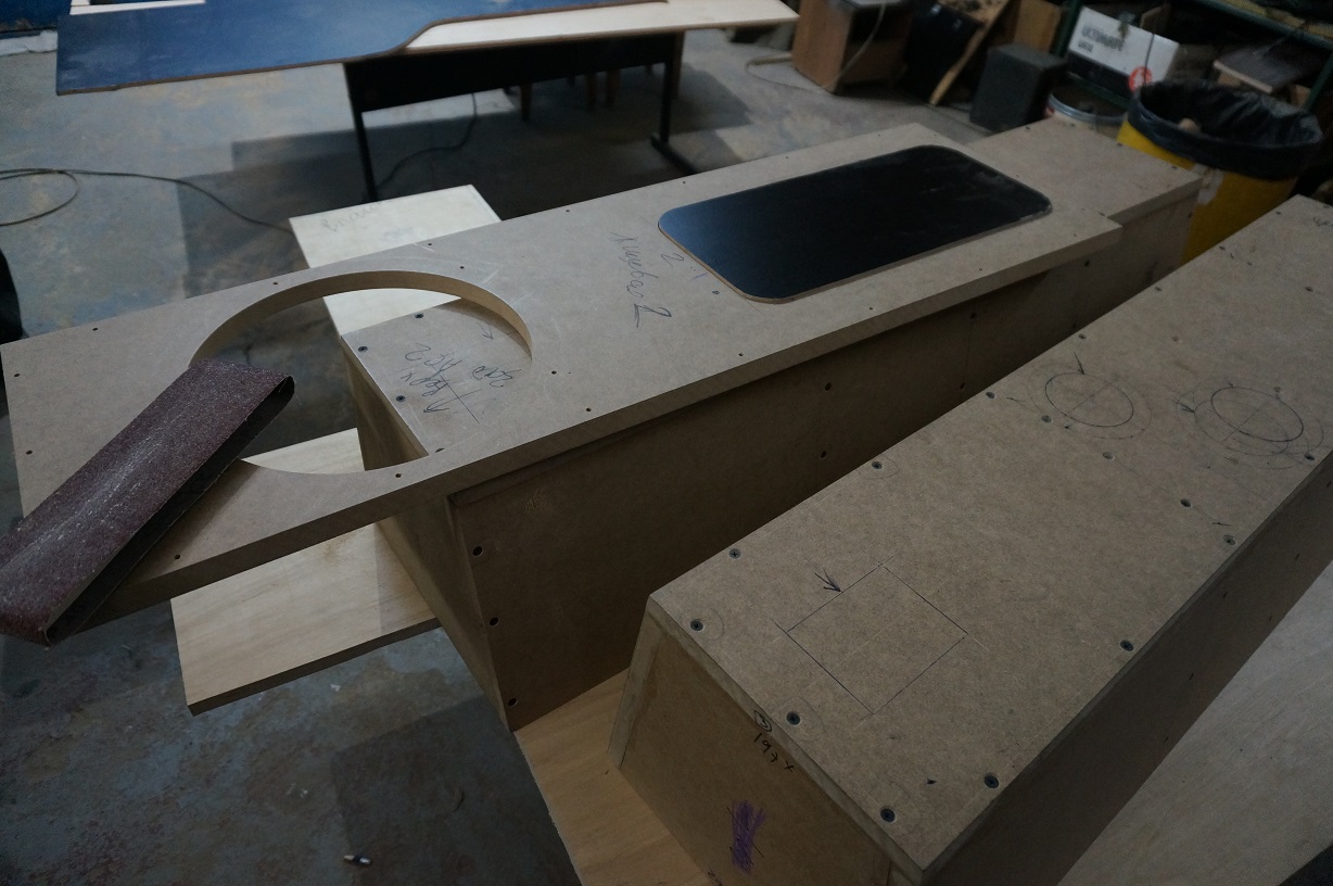

Итак, день 3-й...продолжаем изготовление корпусов. Кстати, используем только э/лобзик....
Это принципиальный подход или в чем особенность? Кмк ручной фрезер - и легче и эстетичней.
haltz вне форума   Ответить с цитированием Вверх
Старый 13.03.2017, 20:00   #11
Сергей Максимович
Аватар для Сергей Максимович
Регистрация: 02.07.2010
Сообщений: 1,404
Репутация: 122
По умолчанию Re: домашняя аудиосистема из автомобильных компонентов
нет, не принципиальный, пока что хватало э/лобзика....Это я к тому, что не у всех есть фрезер...если они надумают акустику делать. Но скоро фрезер понадобится, фасочки делать и т.д.....
И хотел показать, что качество торцов для лобзика очень высокое.....
Да,заметно - а в чем секрет?
Сколько перепилял мебельного ДСП со старых шкафов - всегда кривульки получались..

НЕт, секретов нет.....Просто мастерство исполнителя.....сам удивлен, после лобзика небольшая доработка вручную шкуркой....
Ну и нельзя сравнивать МЕБЕЛЬНОЕ ДСП, если только оно не со старого немецкого гэдээровского комода...., с МДФ плитой....Конечно, МДФ плита говняный материал, морщимся, кривимся, НО......заметно дешевле фанеры, особенно влагостойкой. НУ, опытный образец начали с МДФ, а дальше ( если будет дальше)))) посмотрим....

У меня по ходу дела вопрос к тем, кто делал ПРАКТИЧЕСКИ качественные АС: придется врезать в мощную 19мм стенку пластмассовые клеммные колодки для подключения акустических проводов. Но они такие дохлые((( ИХ надо "бетонировать" изнутри? или при таком размере ничего страшного?

...У меня по ходу дела вопрос к тем, кто делал ПРАКТИЧЕСКИ качественные АС: придется врезать в мощную 19мм стенку пластмассовые клеммные колодки для подключения акустических проводов. Но они такие дохлые((( ИХ надо "бетонировать" изнутри? или при таком размере ничего страшного?
У Лёши есть шикарнейшие монохворевские колодки.
https://www.monacor.com/en-gb/monaco.../diy/st-975gm/
И не надо на говне шкурку натягивать.
Добавлено через 5 минут
Материал отличный... при наличии ровных рук. Посмотрите какие шедевры Юра Борик из МДФ делает.
Пару слоёв вибры......
К слову я уже давно использую автомобильные компоненты в домашних колонках.Ток копал в другую сторону. Снятые с штатные динамики автомобиля штатные динамики BOSE ,JBL , NOKIA и др. монтировал в корпуса от совдеповских колонок.Были нормальные. Понятное дело доработанные виброй и с хорошими проводами. Потом задаривал друзьям. Очень достойно знаете ли получается. Звук ровный сбалансированный тоналка нормальная образы на месте .Вот именно эта сбалансированность позволяет не обращать внимания на нюансы ВЧ СЧ и НЧ.(До определённой степени конечно.) Звук получается очень приятный не напрягающий и не раздражающий на невысокой громкости. И ОЧЕНЬ немаловажный момент БЮДЖЕТ.......
Из минусов невысокая мощность вследствие маленькая перегрузочная способность.
