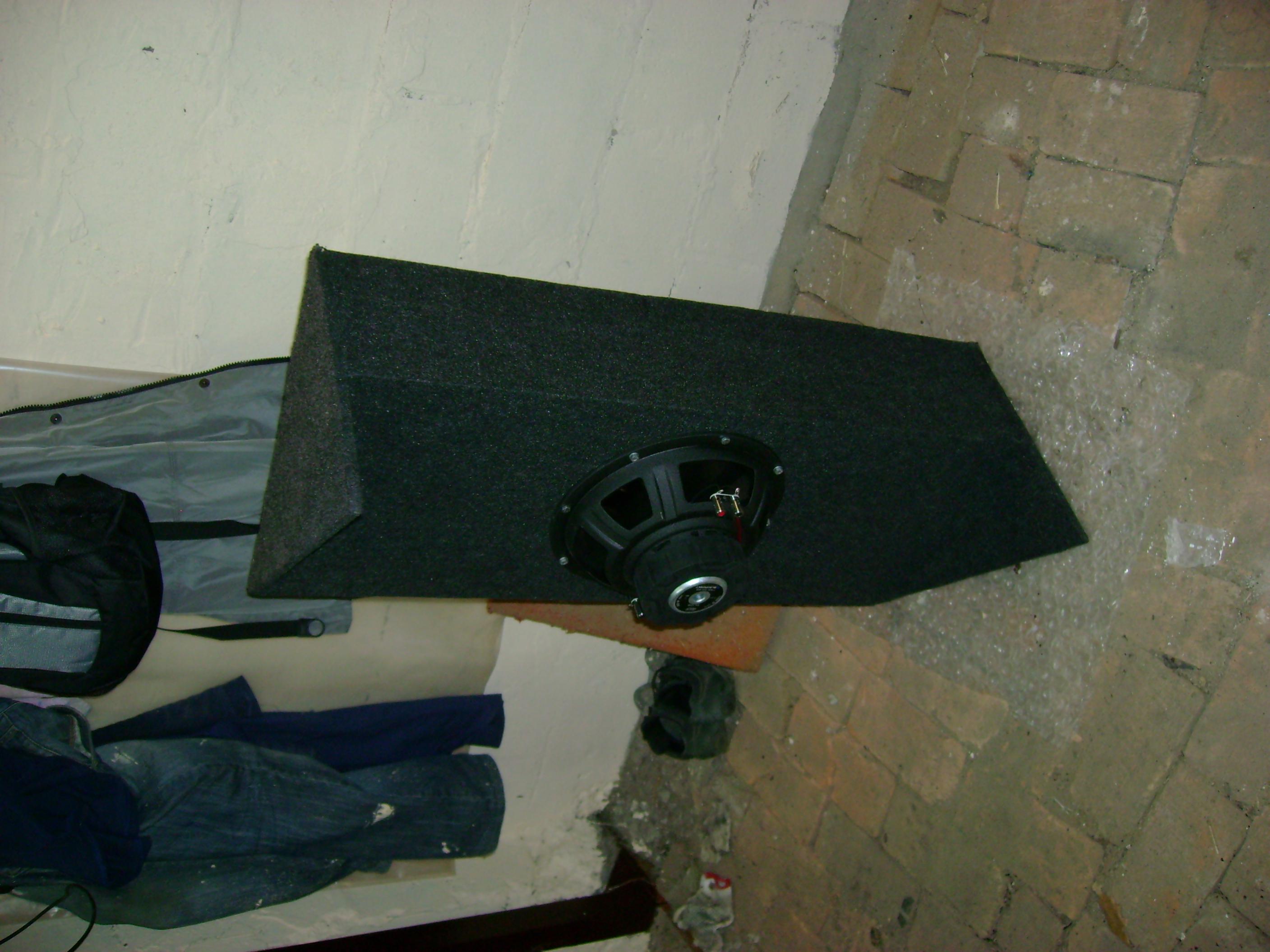

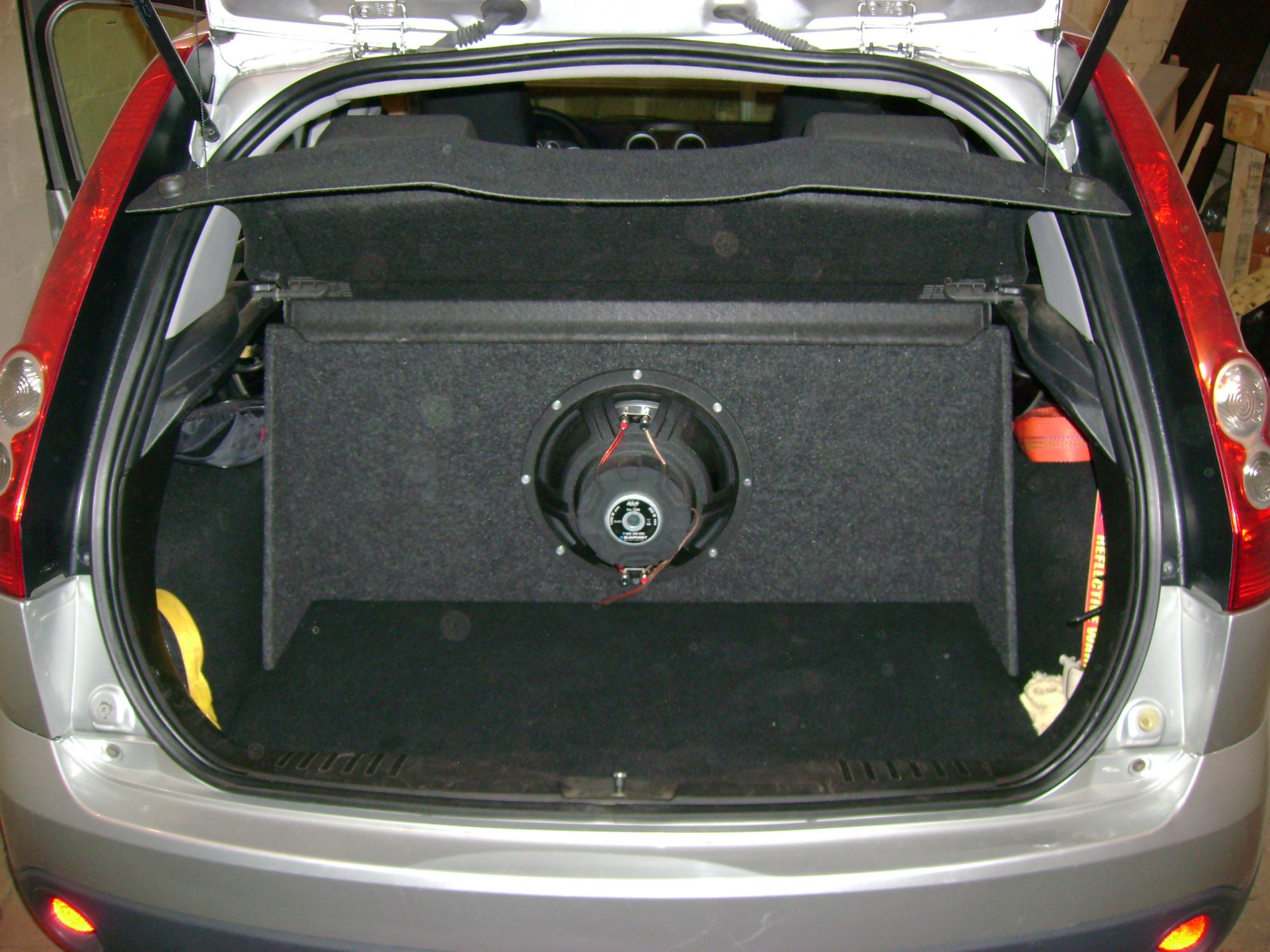

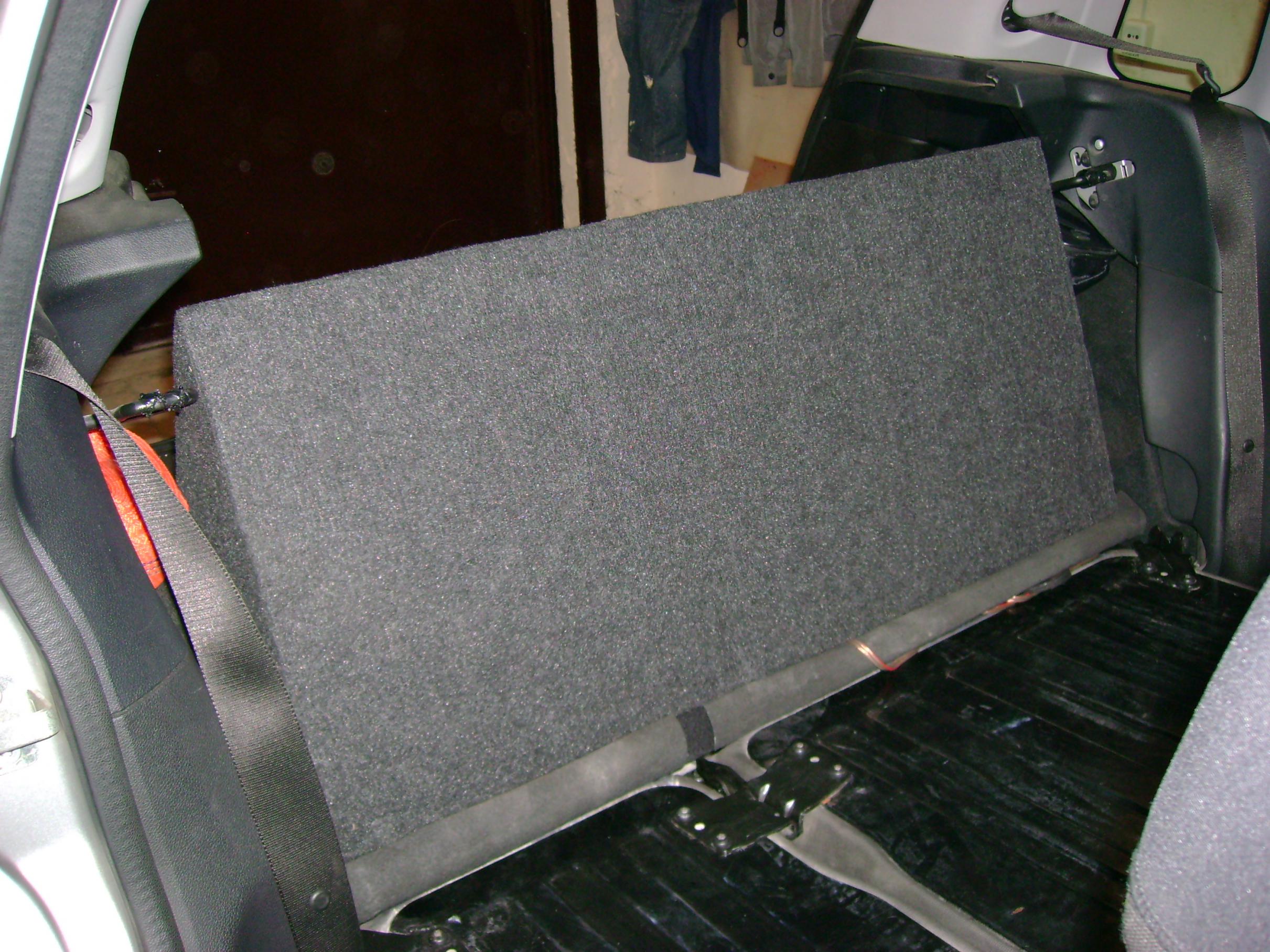

У меня когда-то была Фиеста мк6. Стояла 10" корзиной наружу. Ящик ставился и снимался при сложенных задних сиденьях через любую заднюю дверь. Через проем багажника было почти нереально.
