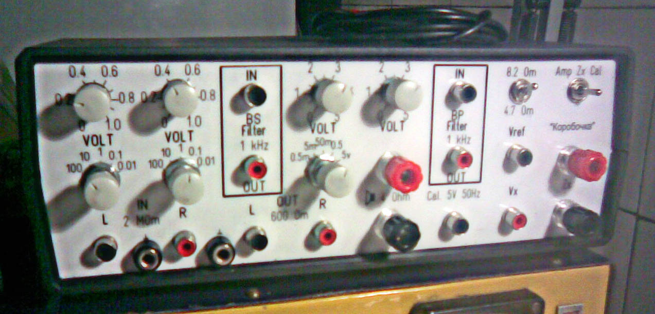

Для измерения динамиков и усилителей наконец сделал приставку:
Универсальная измерительная приставка для компьютера.
Давно и успешно пользуюсь звуковой карточкой компьютера для измерения параметров различных аудиодеталей. С её помощью можно и номинал конденсатора измерить, и параметры Тиля – Смолла для динамика вычислить, и измерить коэффициент искажений усилителя. Одно но – маленький диапазон входных и выходных напряжений у компьютерной звуковушки. Да и на входе с выходом одна и та же сигнальная масса. Подключишь к сложному прибору – тут же петля по массе наводки ловит. Сколько разных приспособлений я к компьютеру паял: и делители, и развязку по входу, и усилитель на линейный выход, и известную «коробочку» для спикершопа. Иногда весь стол заставлен этими коробочками с проводами.
А сейчас мне понадобилось измерять очень низкие искажения усилителей – ниже 0,01%. Для этого нужны ещё два устройства – полосовой фильтр для получения чистого синуса и заграждающий фильтр для выделения гармоник. Я понял, что с таким обилием примочек надо что – то делать. И родился проект универсального измерителя.
Что можно объединить в одном корпусе?
- Регулируемый усилитель сигнала линейного выхода до 5В с делителем 500мВ, 50мВ, 5мВ, 0.5мВ (2 канала).
- Усилитель мощности на 5 Ватт
- Балансный входной масштабируемый усилитель с плавной регулировкой и переключателем чувствительности 100В, 10В, 1В, 100мВ, 10мВ (2 канала).
- Фильтр для получения сигнала 1 кГц с КНИ 0,0008%.
- Фильтр для выделения гармоник и подавления сигнала 1 кГц.
- «Коробочка» для измерения параметров динамиков.
- Калибратор: источник меандра 5В 50Гц.
Я бы добавил сюда приспособление для Z-метра, но на передней панели места не осталось.
Название: Передняя панель.jpg

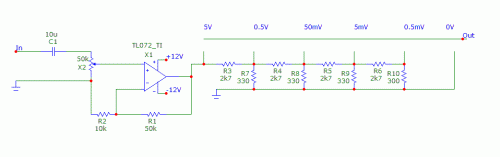

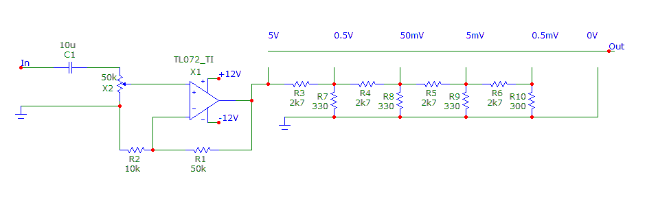

Здесь представлю только схемы выходного:

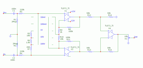

и входного усилителей:

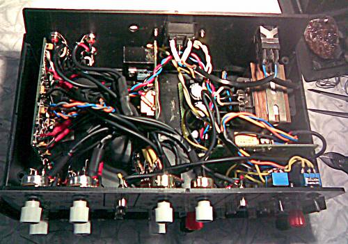

И наконец, фото внутреннего монтажа:
Не очень понятно, зато все соединения экранированы.
