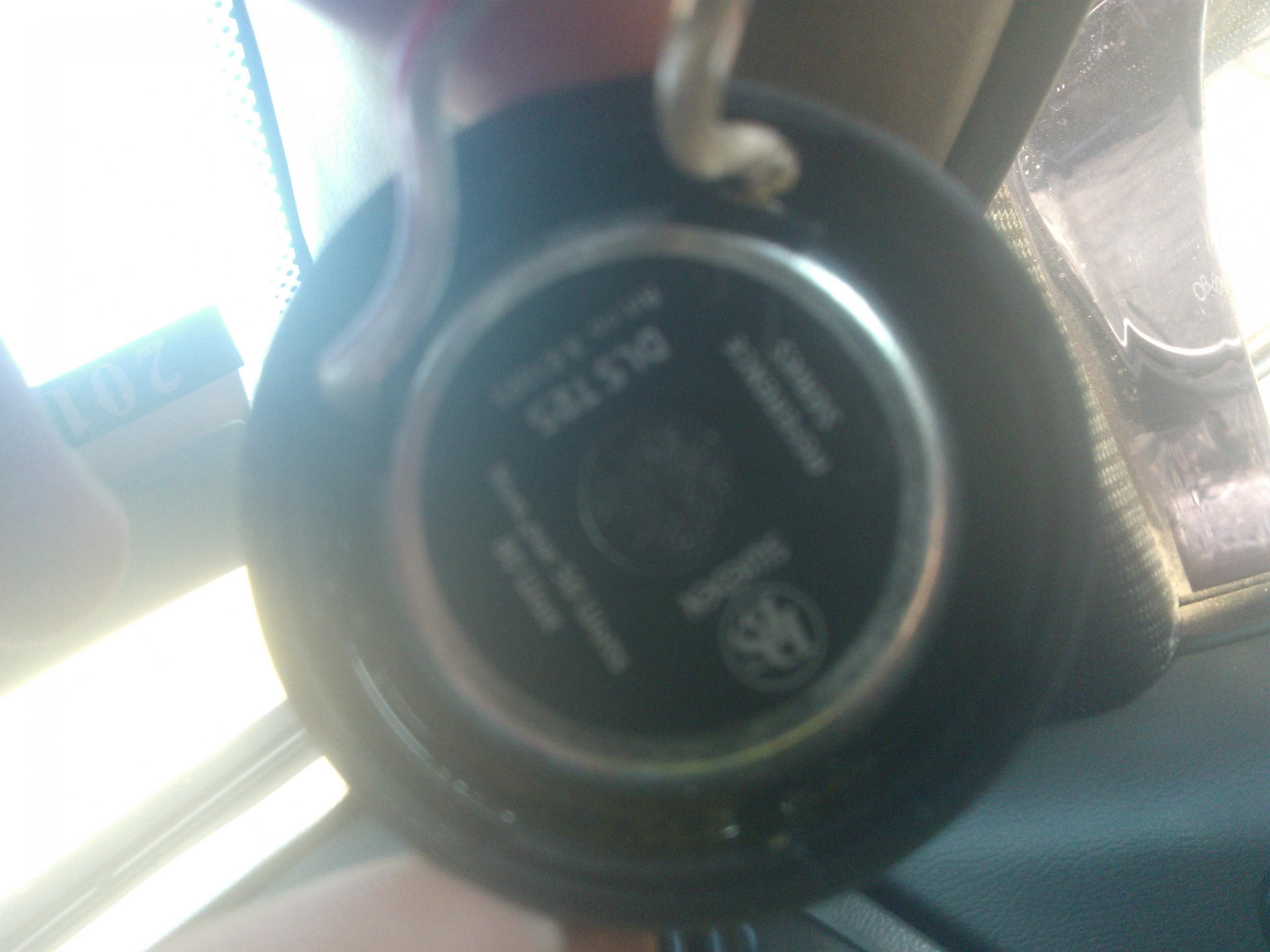

Перестала играть пищалка DLS t 25,подключено через родной(от неё) кросс,от ГУ, на ГУ нечем не порезана,раньше все было хорошо.Но есть нюанс как только с небольшим усилием закрываеш на обр.стороне отверстие с поролоном сразу начинает играет.В чём беда помогите пожалуйста.

Обычно в месте соединения гибких проводников к алюминиевому проводу катушки нарушается контакт.

Аккуратно вскрыть и пропаять Или отдать кто занимается этим.

Только вскрытие и прозвонка места неконтакта.

В общем нашёлся мастер в нашей деревне,подключил твитер к тонгенератору,твитер начал издавать писк,ну мастер дунул в твитер с тыльной стороны,в этот момент он переставал издавать писк,не знаю правильно он делал или нет, но выдал вердикт что попала внутрь металлическая соринка и заклинила катушку что привело к механическому повреждению. Твитер работает но гараздо тише своего второго собрата и слышно что не во всём диапазоне частот.Отправить к сожелению не имею возможности,почта не работает, что подскажите отложить и ждать лучших времён для отправки толковому мастеру или однозначная замена?

лучше конечно поменять на чтото более стоящее, к примеру на УП1(минимум переделок, а звучит интереснее) а эти потом отремонтировать и продать
