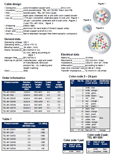

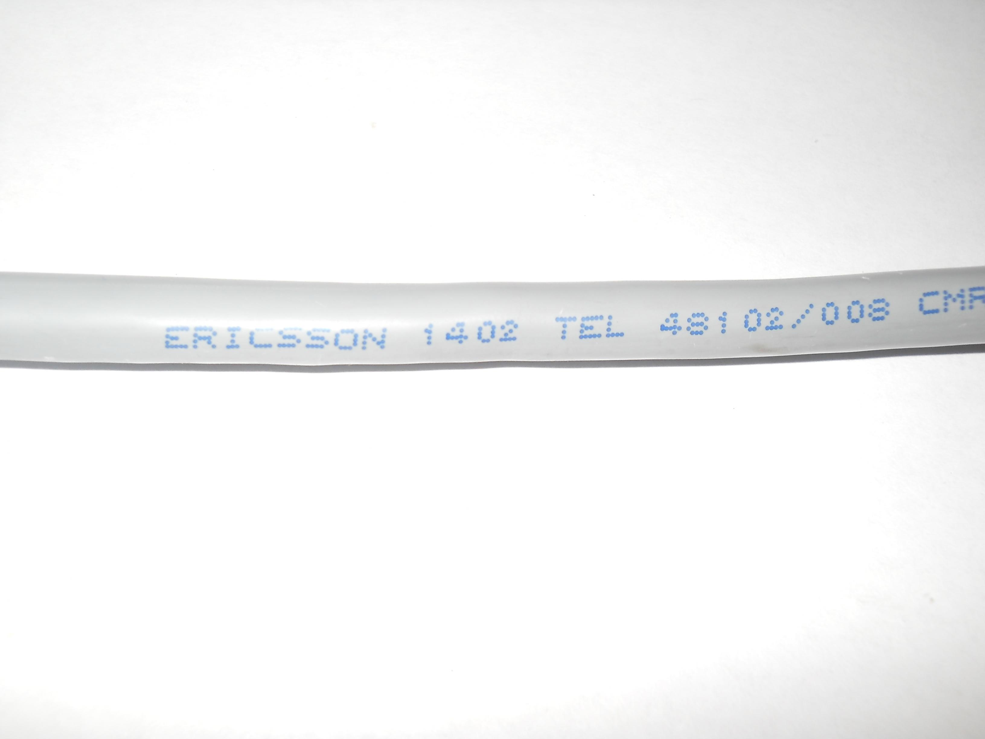

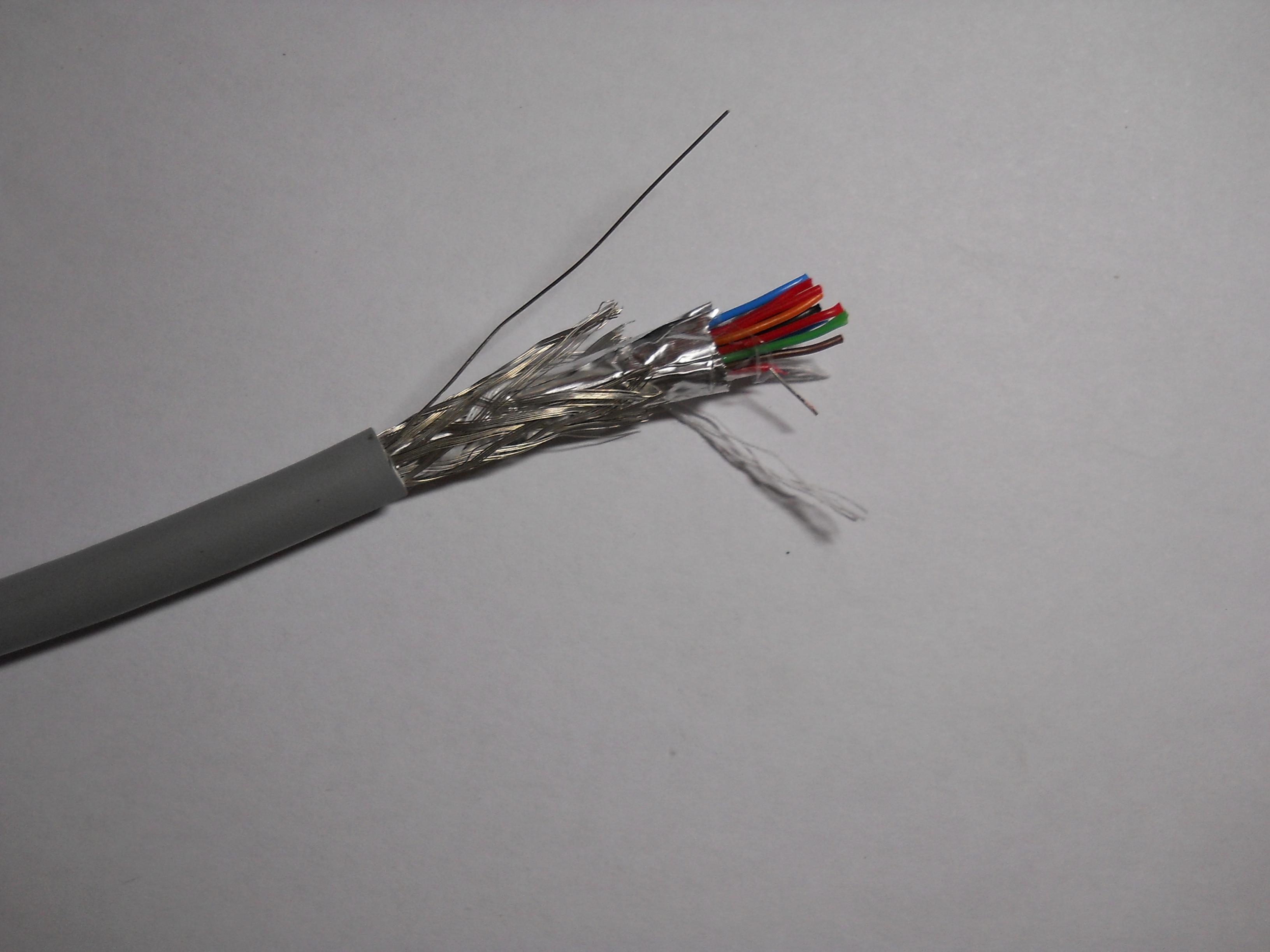

Есть 5,5 м. кабеля Ericsson TEL 48102/008 - 8 витых пар, моножила из луженой меди, изоляция - целлофан, алюминиевая фольга, оплетка (из чего - не знаю, но не магнитится), ПВХ.
Собственно, в чем вопрос: что делать с экраном? Оставить или убрать и фольгу и оплетку? Возможно, снять полностью и ПВХ и все экраны и сплести косичкой? Если оставить экраны, куда их девать? на корпус или оставить в воздухе?
Фото кабеля и ТТХ:

Тип файла: pdf 2_28701-FGC101856_EN_D_PDFV1R5.pdf (429.3 Кб, 1429 просмотров)

Я бы экран оставил...

медь это хорошо, но паразитная емкость этого кабеля измеряется в нано фарадах,а не пико фарадах как Hi-Fi, кароче гадить будет, разница в 1000 раз.

Да в воздухе его оставить да и всё. Ну а смысл от него?
