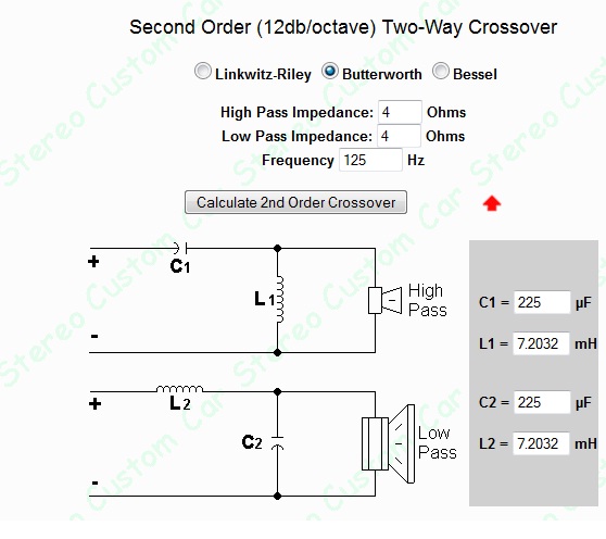

Нашел на нашем сайте калькулятор кроссоверов:
Скажите, подойдет ли такой вариант конденсатор на 225 uF и катушка 7,2032 mH ???
Или я ошибаюсь?

Сообщение от BMWMB Посмотреть сообщение
дорогие эти элементы. Проще уже взять активный внешний кроссовер (или вот взять другую магнитолу, как выше пишут) если так уж хочется порезать снизу фронт. Для начала можете взять попробовать 1 порядок среза. Тобеж поставить конденсатор последовательно динамику. там выйдет где-то в районе 200мкф. Такие пленочные конденсаторы тоже не дешевые. Посему взять обычные электролиты - 2шт. на канал, емкостью 400мкф каждый, и подключить их между собой плюс к плюсу. А затем эту парочку - последовательно в цепь фронта. Пока будете искать другое решение.
