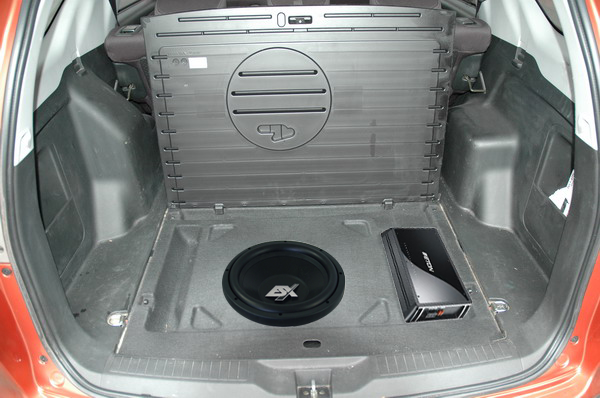

Старый 20.12.2012, 13:18   #10
loza
Аватар для loza
Адрес: ♪♪♪ Одесса ♪♪♪
Возраст: 55
Сообщений: 1,317
Репутация: 198
По умолчанию Re: Нужен Ваш совет
Сообщение от Alex_Miro Посмотреть сообщение
как Вы это видите
Да как то так...
Старый 20.12.2012, 13:28   #11
Alex_Miro
Под колпаком ЦРУ
Аватар для Alex_Miro
Регистрация: 18.12.2012
Адрес: Хабаровск
Сообщений: 5
Да как то так...
Просто положить динамик в запаску? без зя?
Alex_Miro вне форума   Ответить с цитированием Вверх
Старый 20.12.2012, 13:31   #12
loza
Аватар для loza
Возраст: 55
Сообщений: 1,317
Репутация: 198
Alex_Miro, ну почему же? Рассчитать нужный объём, много думать, покрутить, повертеть, снова думать, сделать ЗЯ...
