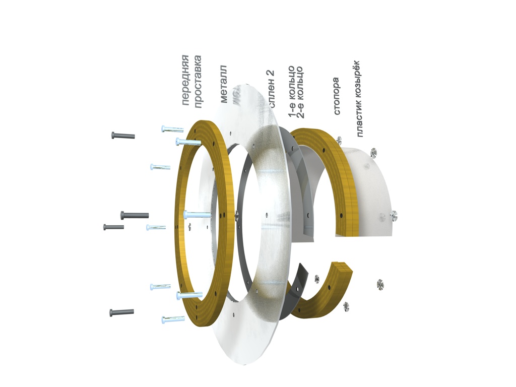

Ещё почитал. И вывел такую систему. На 8и стопорных гайках.
И заодно придумал как прикрепить козырёк. В перспективе по этой системе можно наростить динамик под картой до двери и вирезать гриль.
Что скажите?

так все таки как? На рисунке не понятно. Не понятно куда крепится козырек и как держится.

Да есть недодумка. Для надёжности крепления козырька нужна площадка побольше 12мм. Придётся делать склейку из двух кругов в первом оставлять стоппоры во втором сквозные отверстия. Перересую.

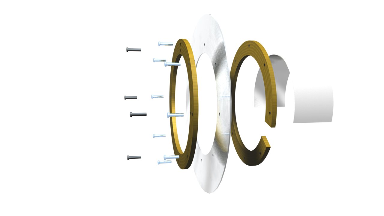

доделал схему. Пластик можно крепить по выбору как по внешниму радиусу так и по внутреннему. Шурупами, затем оклеить со стороны закрутки вибропластом или битопластом, с обратной стороны пластика полосу жёсткости вибропласта.
Течь недолжно и металл в целости на века )

Забивные стопорные гайки. Для мебели. Бывают просто шилезяка а бывают из нержавеки. Под размер сверлят дырку
Комментарий администратора
Cobox:
Сверлить можно только отверстие, а дырка находится немного у в другом месте.
и фрейзеруют место под площадку, получается ровненько. Хороша штука.

Так бы и сразу - мебельные гайки
Сообщение от FLAME007 Посмотреть сообщение
А у кого нет фрезера можно использовать обычное перо по дереву для дрели.
