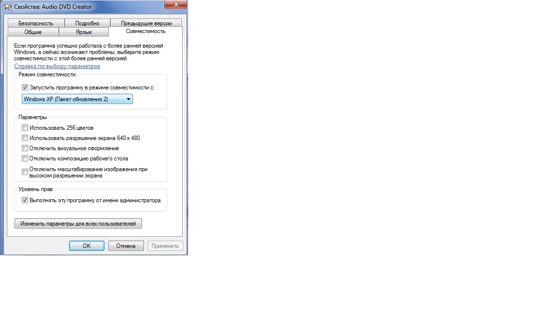

Сообщение от juris.sq Посмотреть сообщение
поделись инфой у меня не удается. запустить (записать) можно, но глючит
у самого через раз стартует и вылетает )))))))))))) - по этому пишу на ноуте - там XP ))))))))))))))))))))))надеюсь помогло )))))))))
шутю......
на 7 ке не стабильна но работать можно)
вот ключик
если реестр сильно загажен - сноси окна.... чувствительная прога к реестру (очень)
и из трея лишнее тоже можно поубирать !

спасибо, это пробовал - не помогло. пишу на ХР
