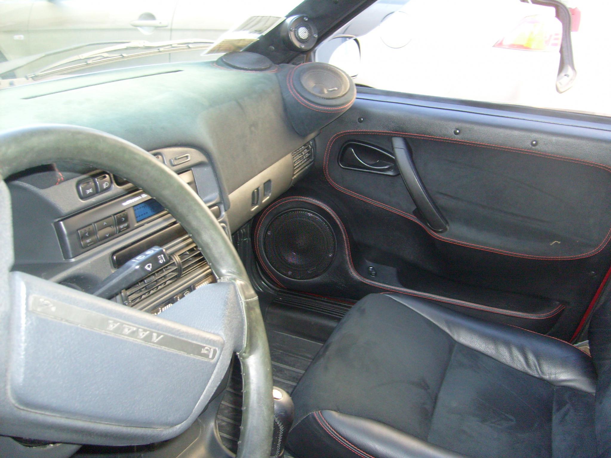

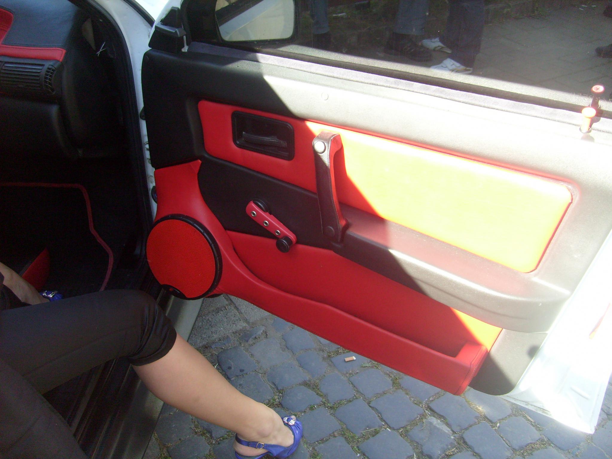

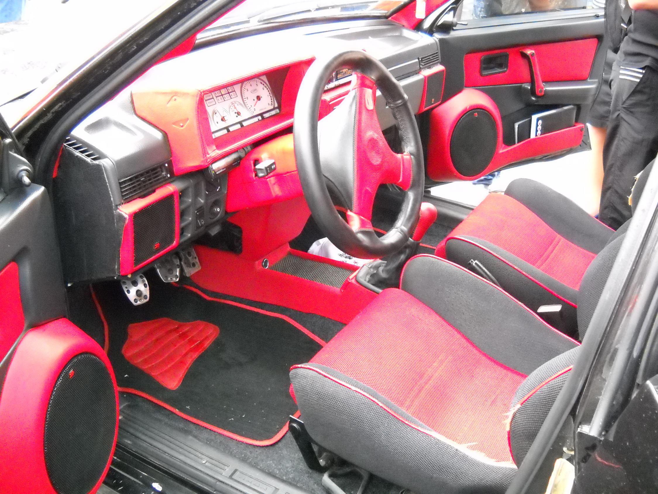

пару фоток
ID:	12375   Нажмите на изображение для увеличения
