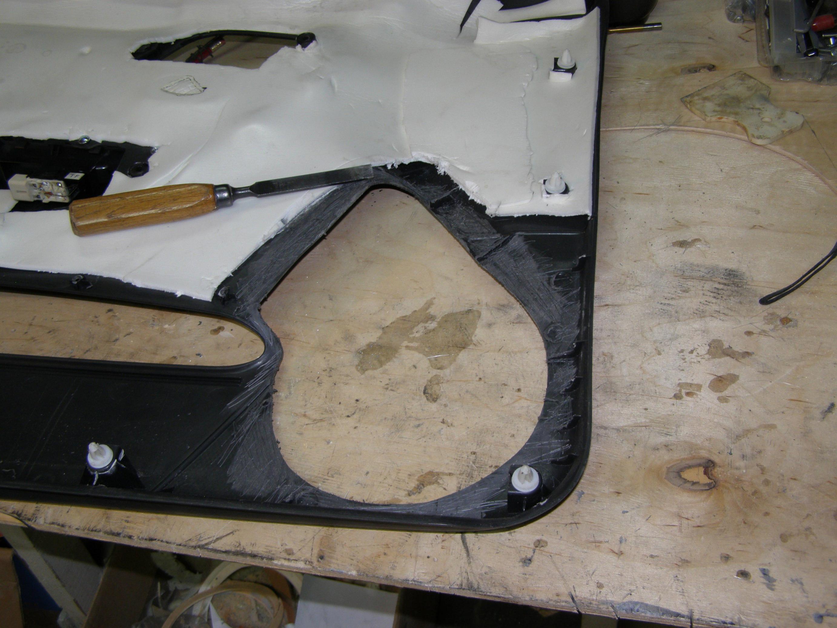

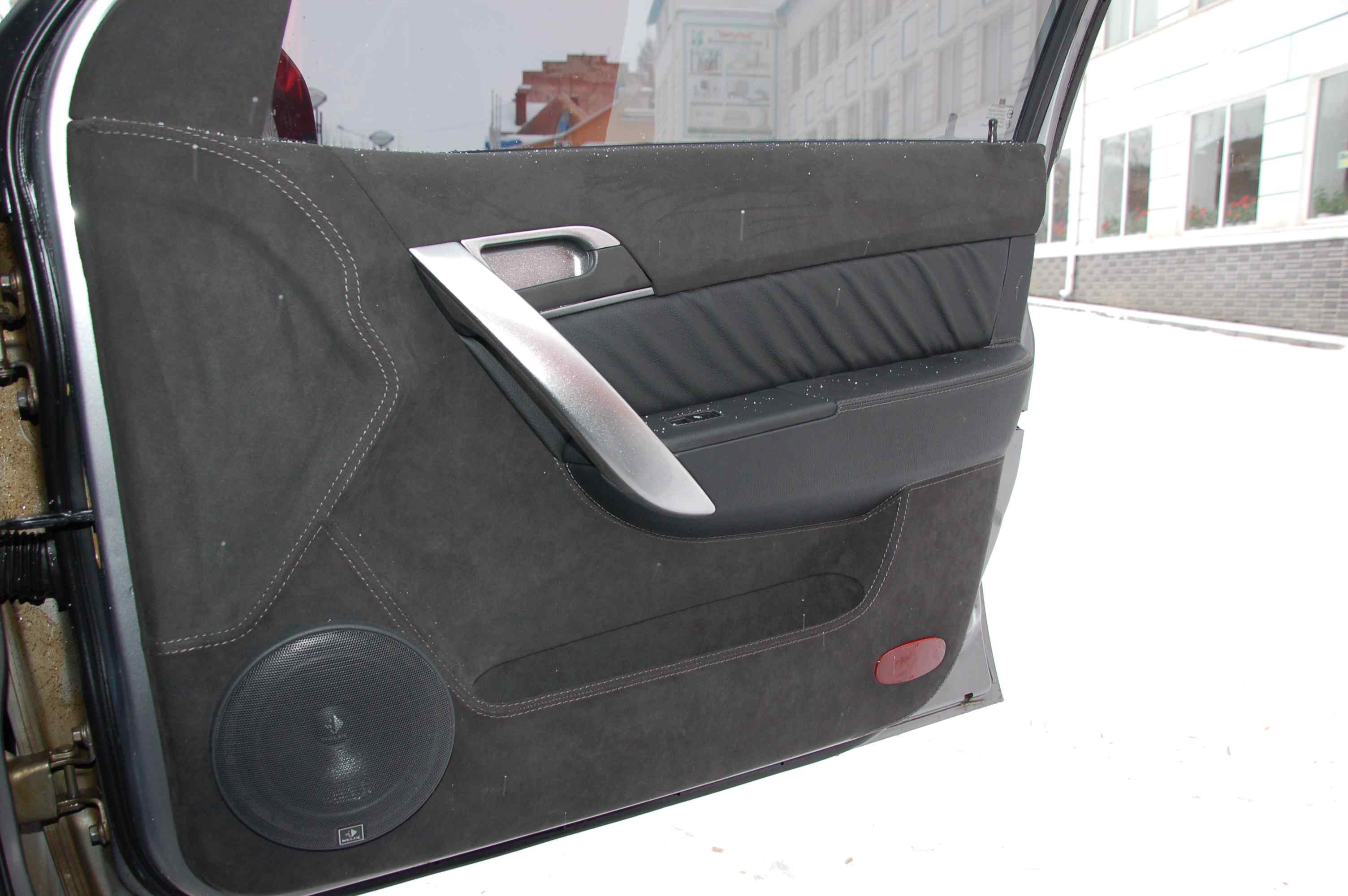

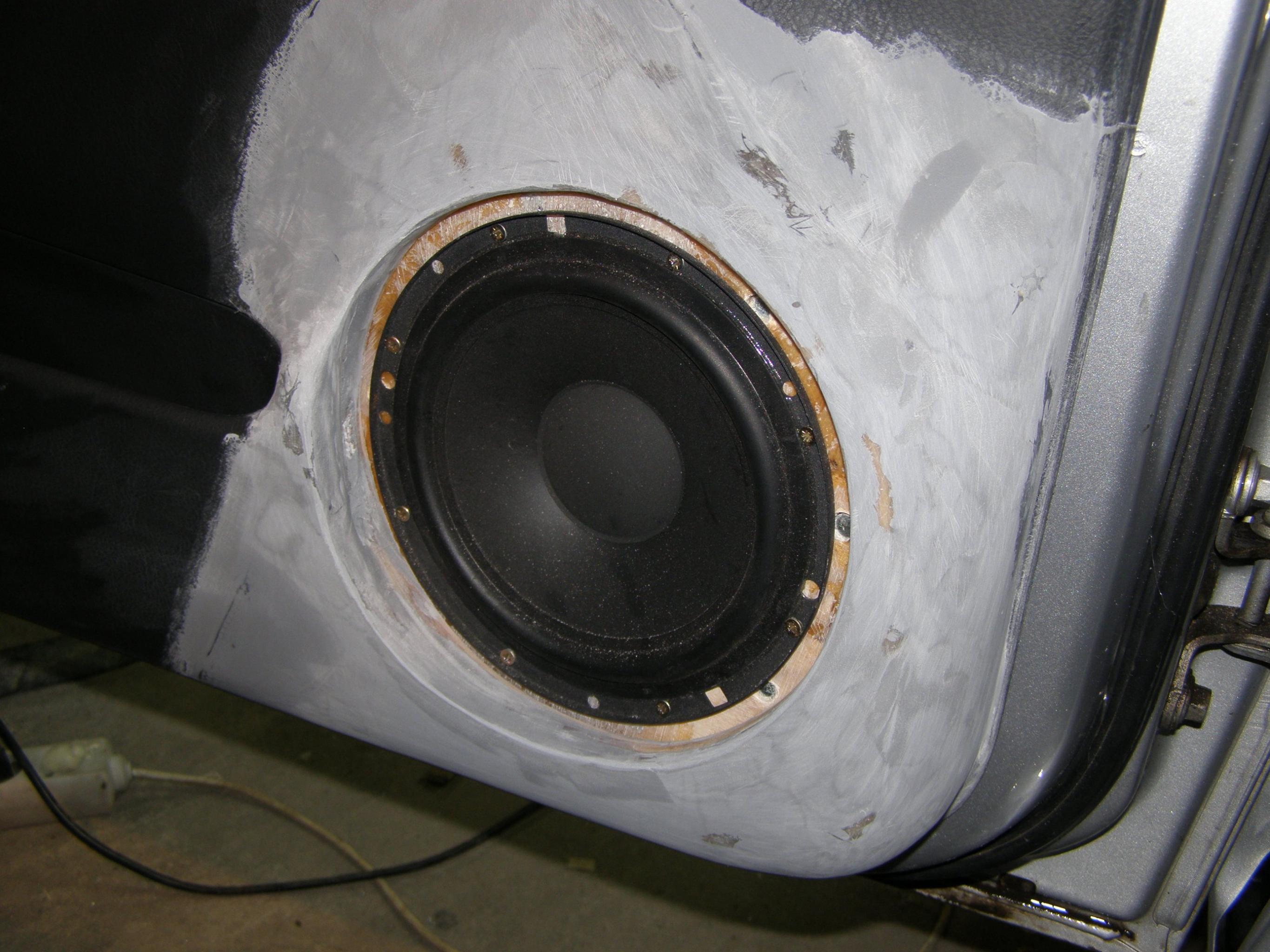

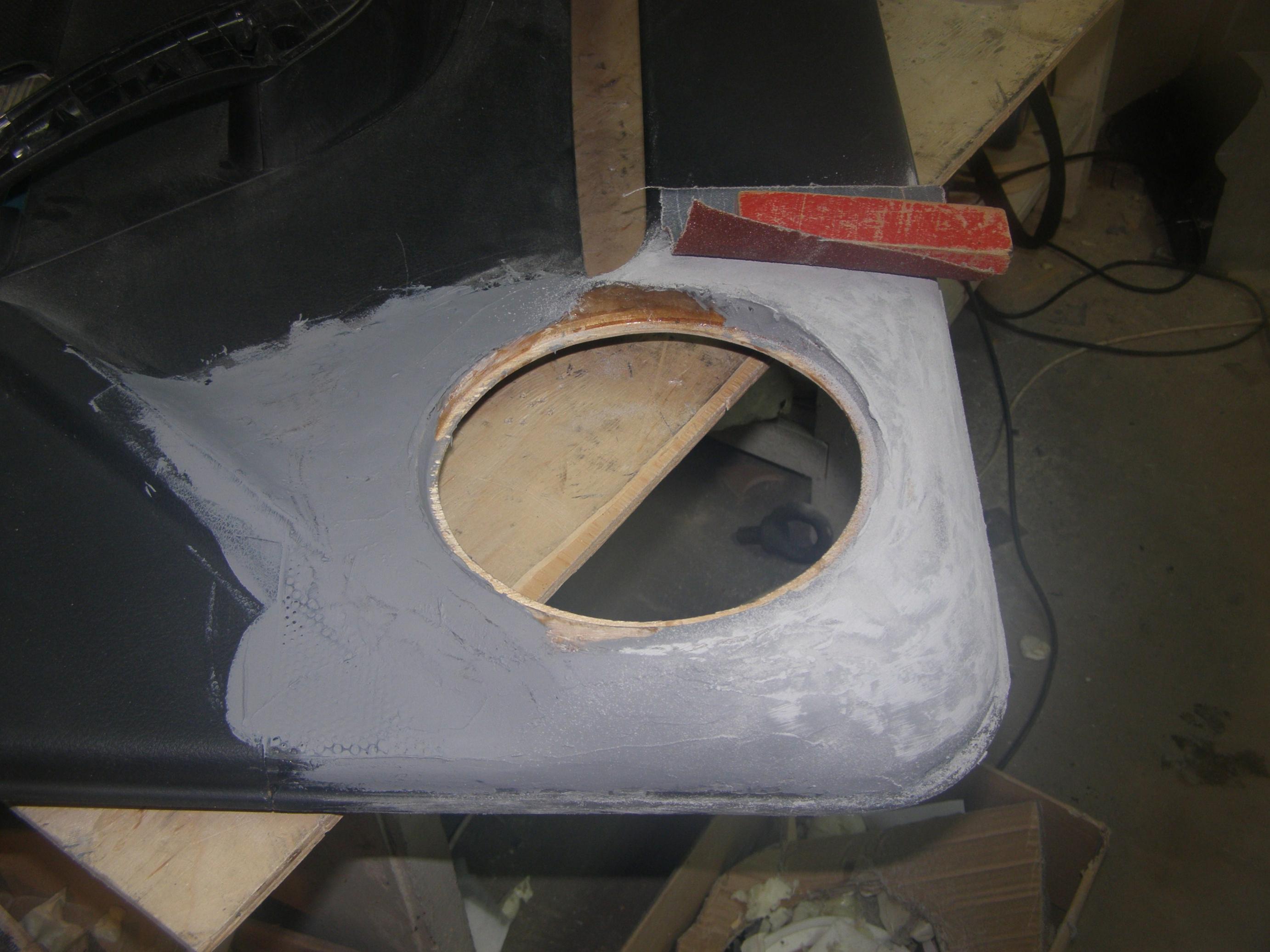

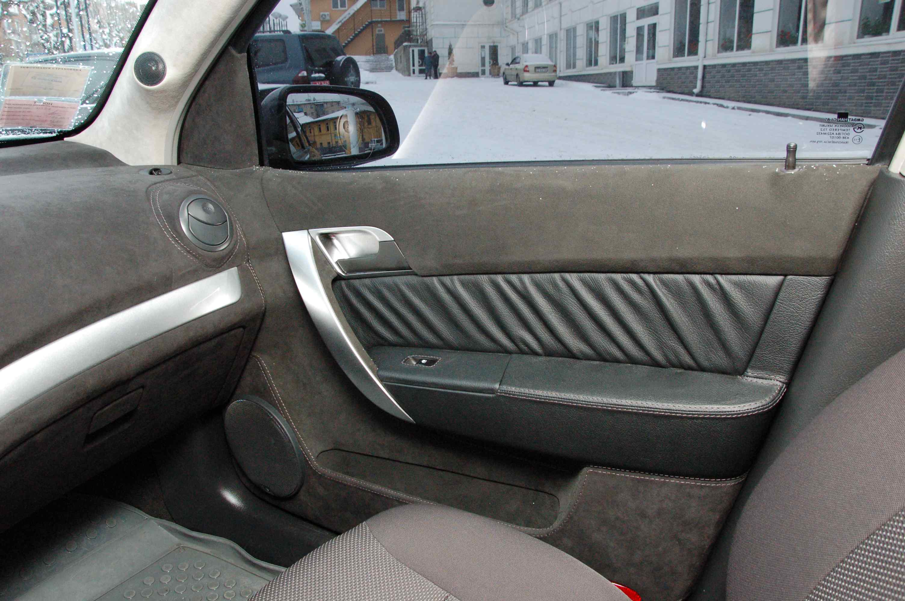

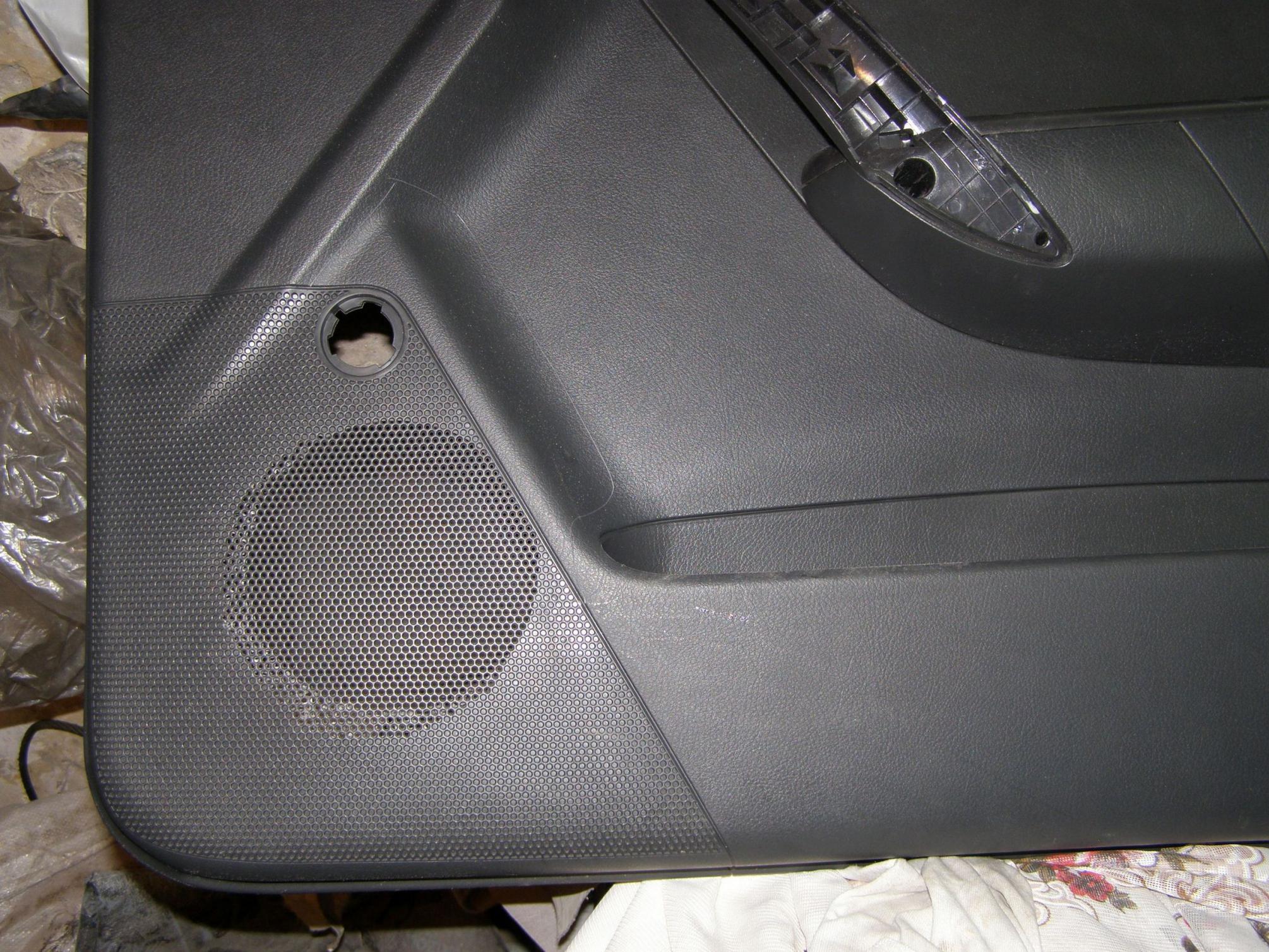

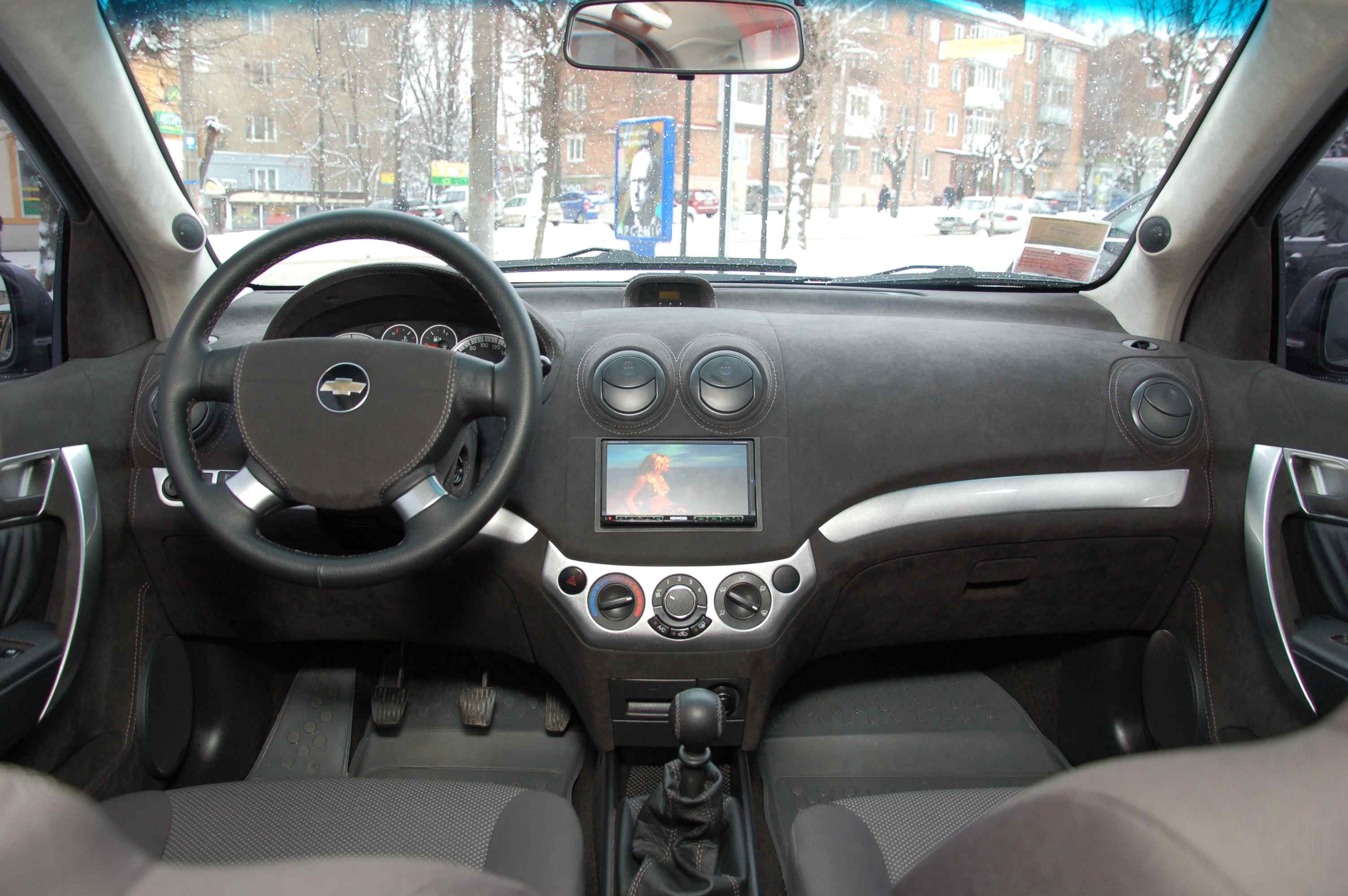

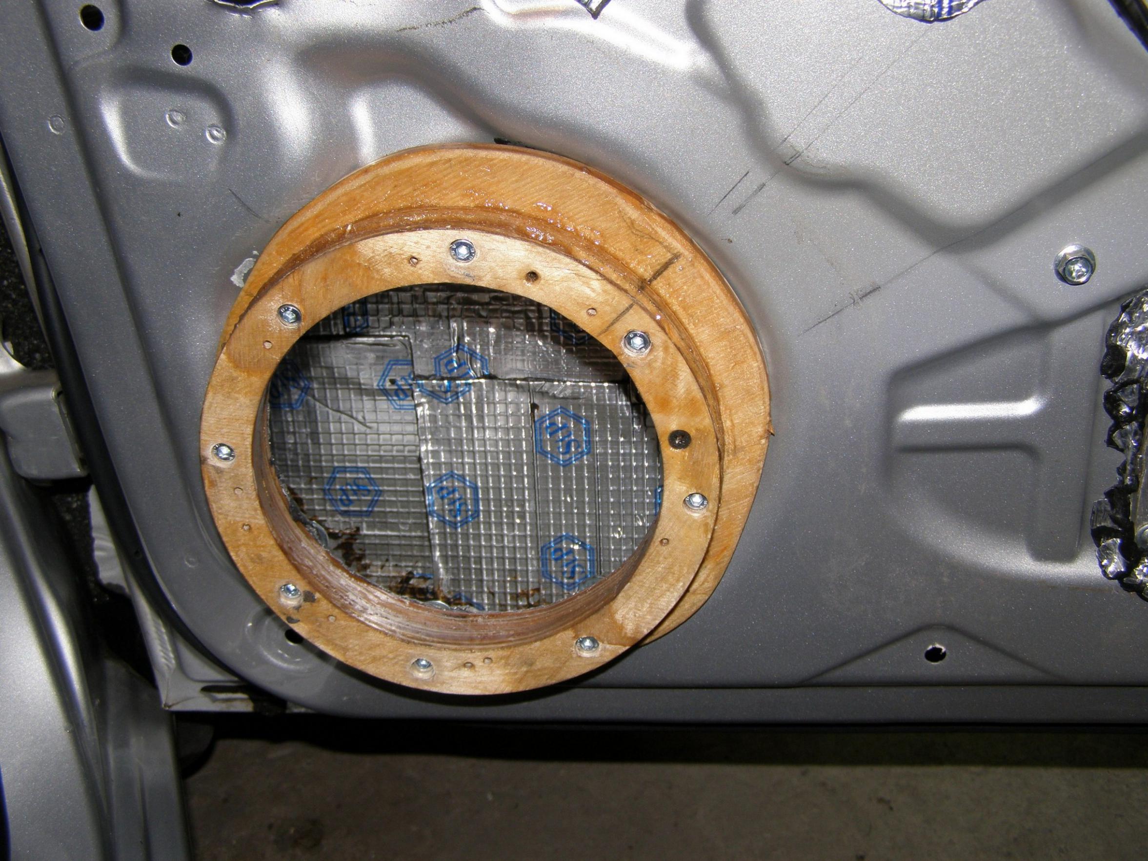

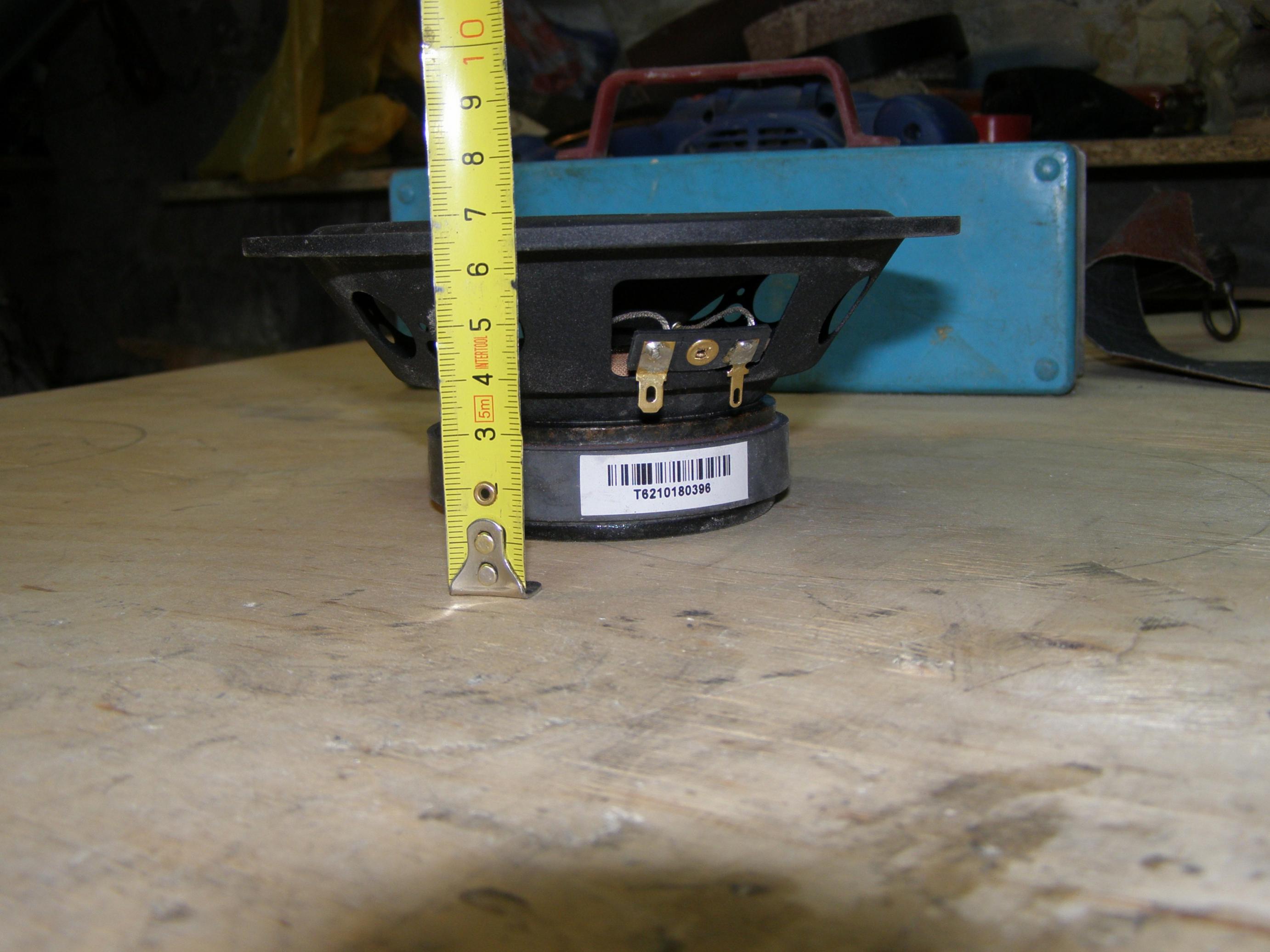

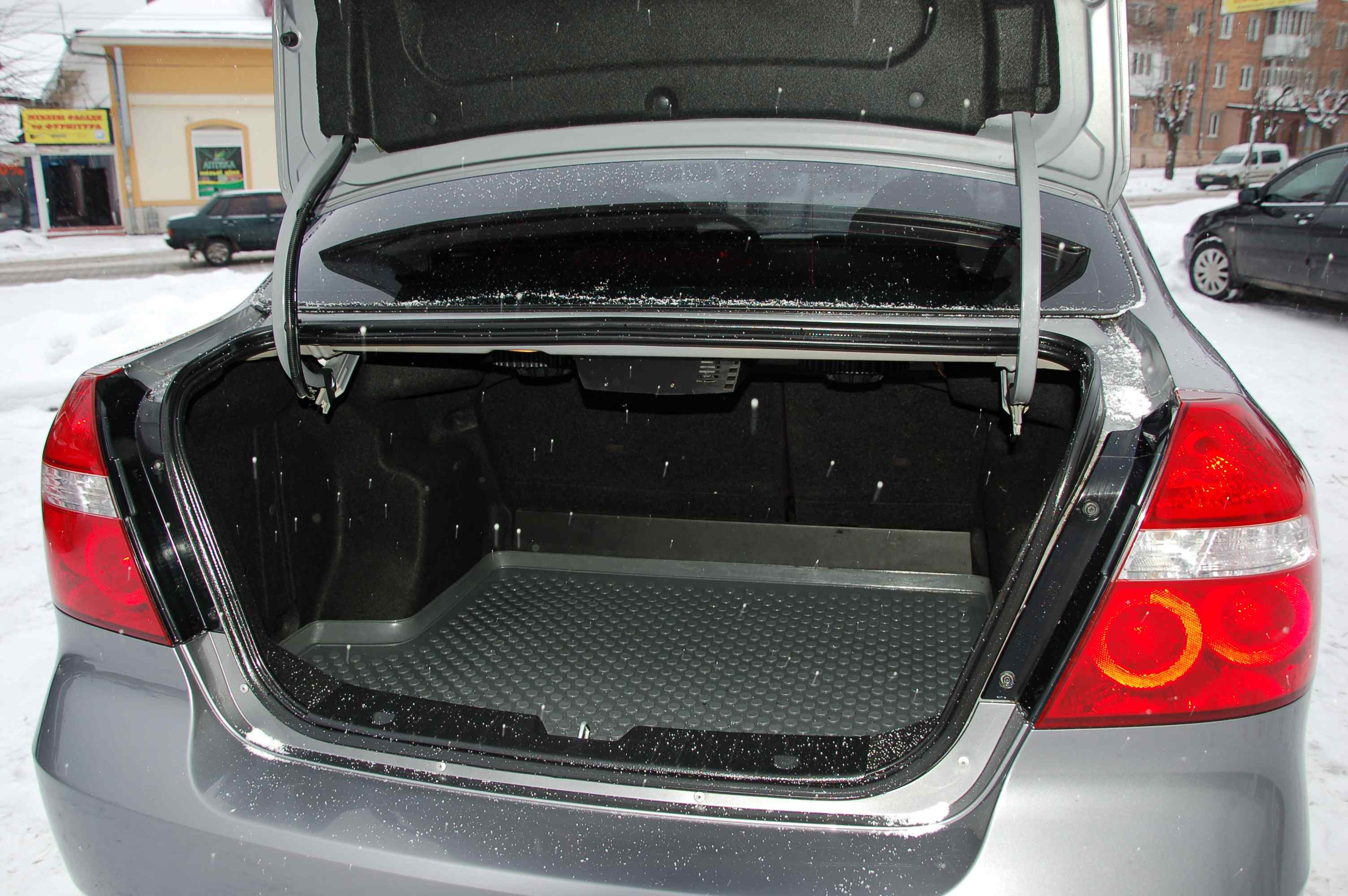

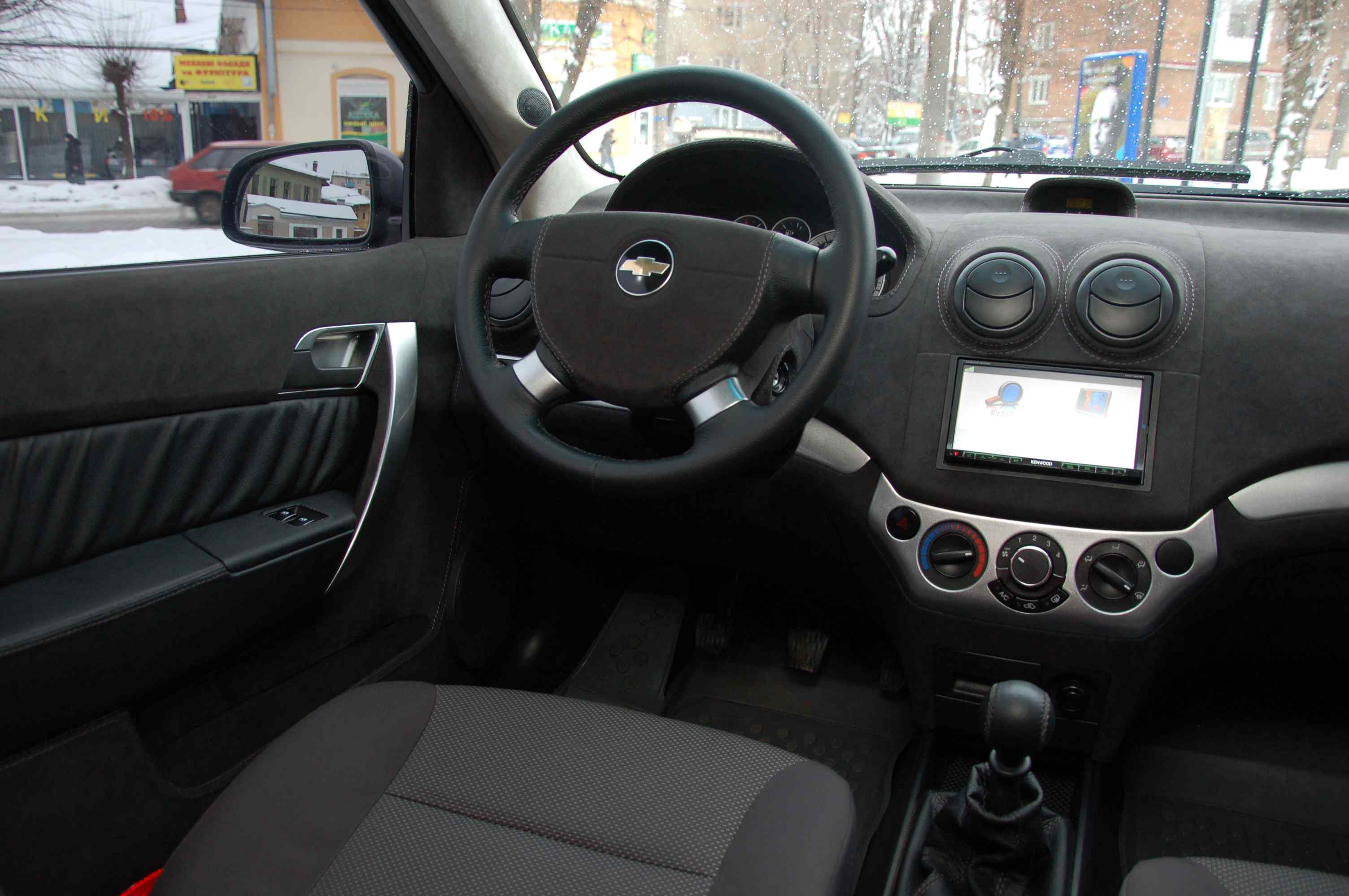

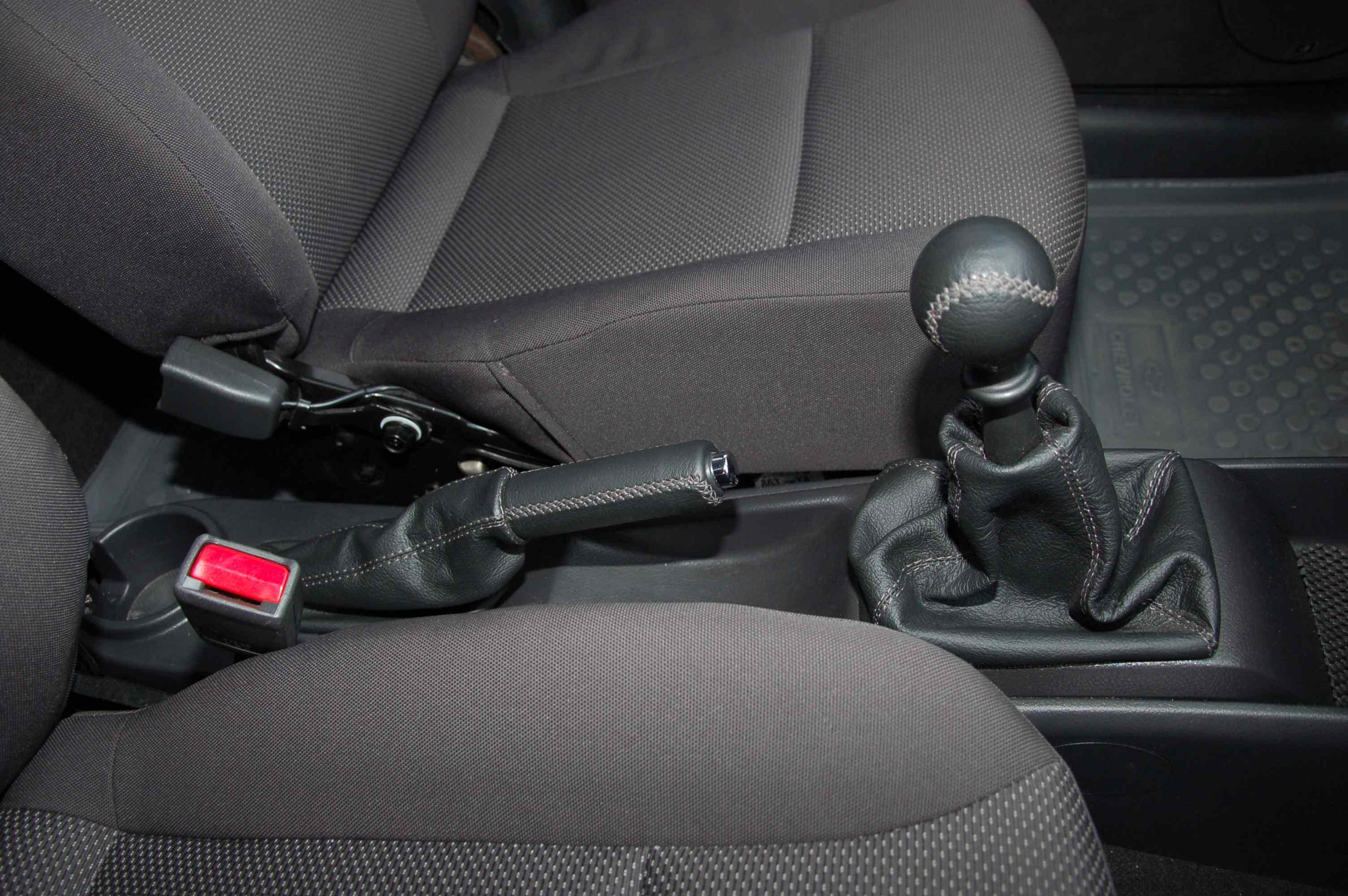

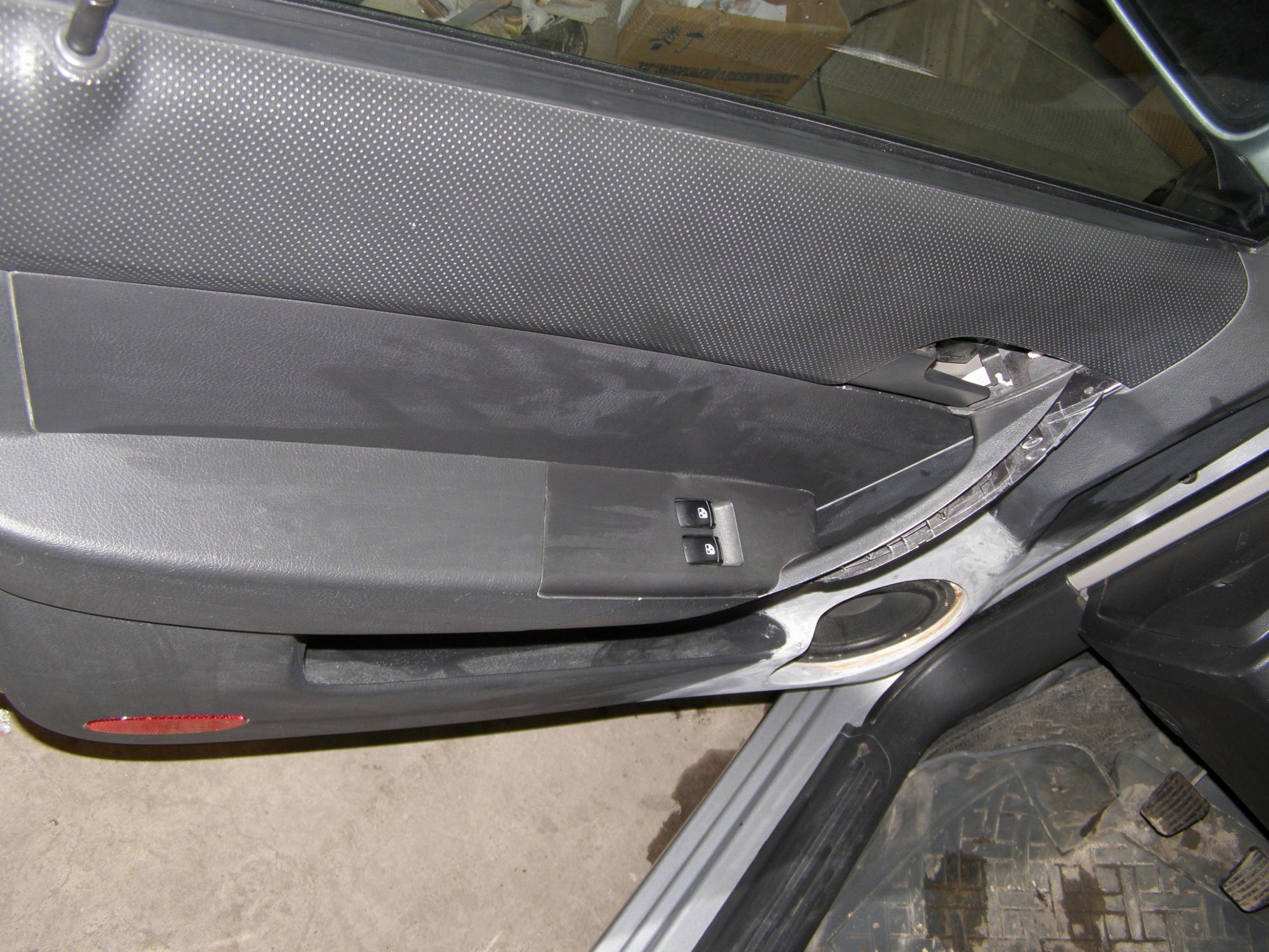

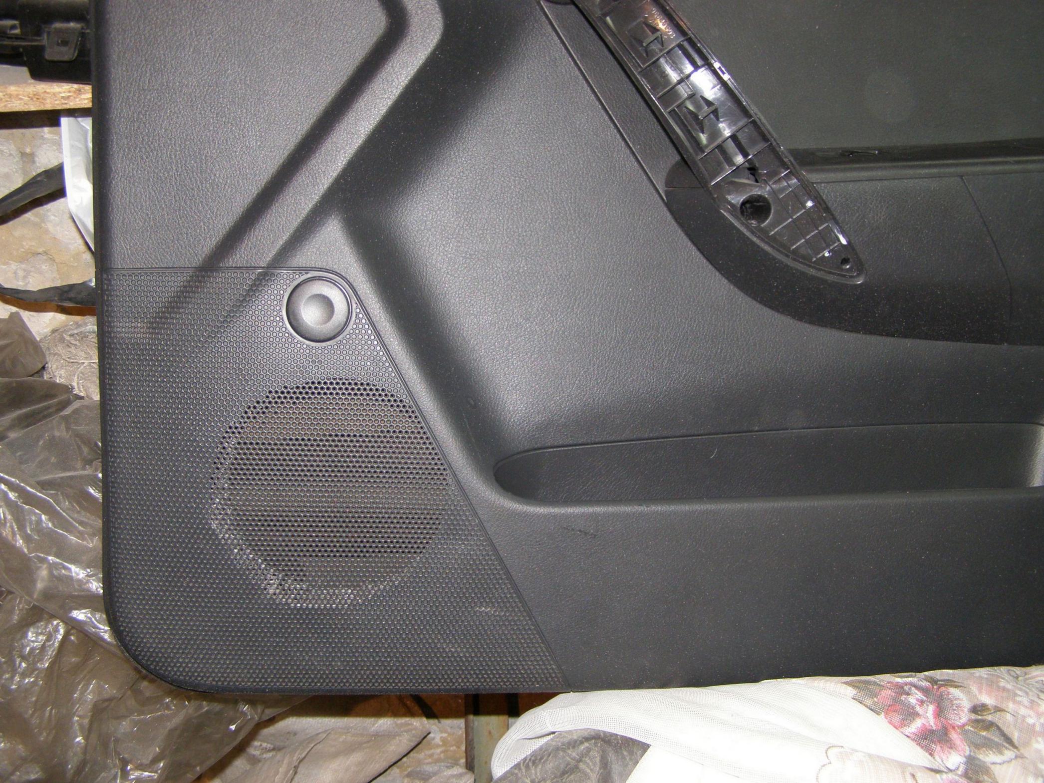

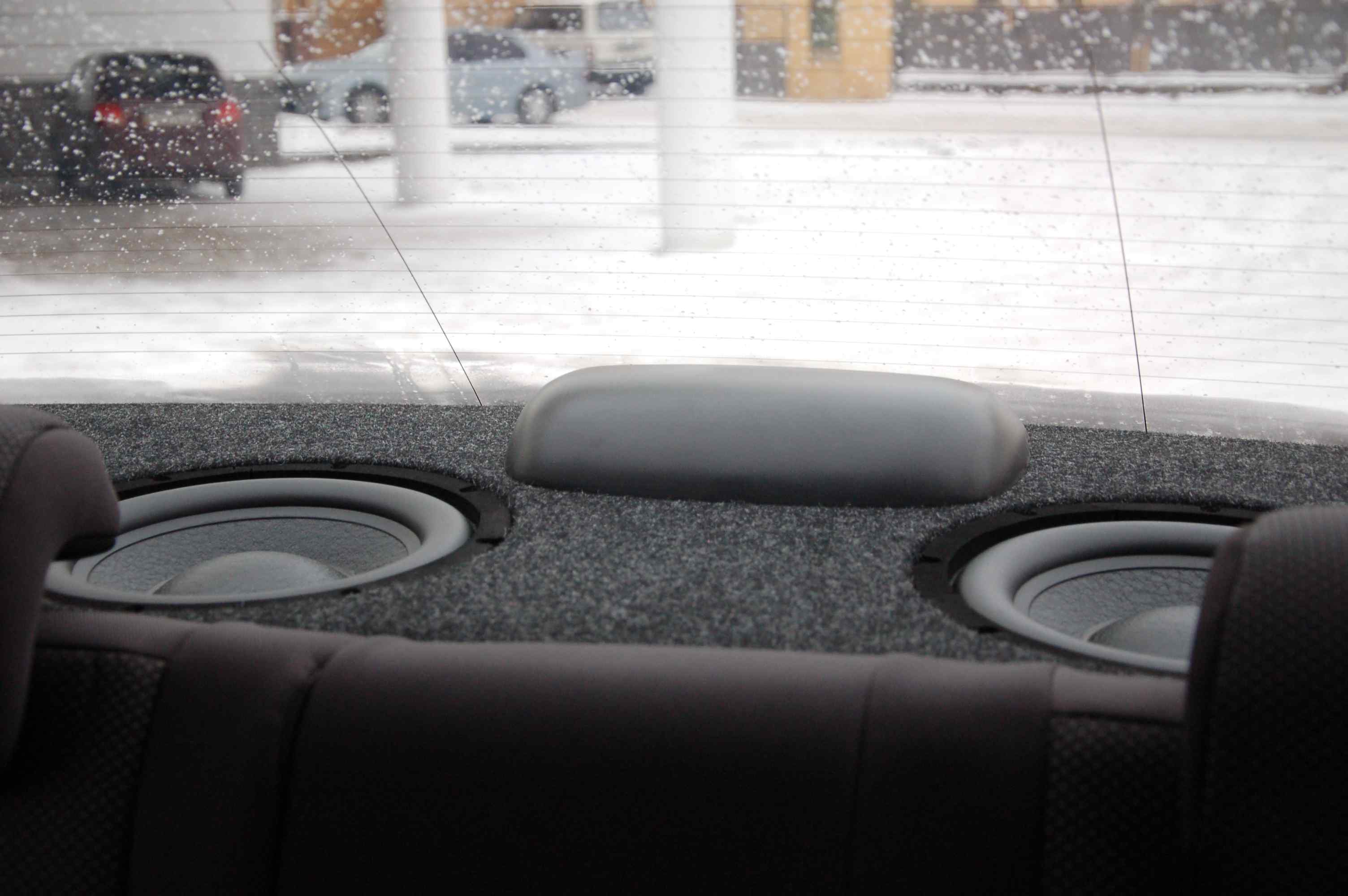

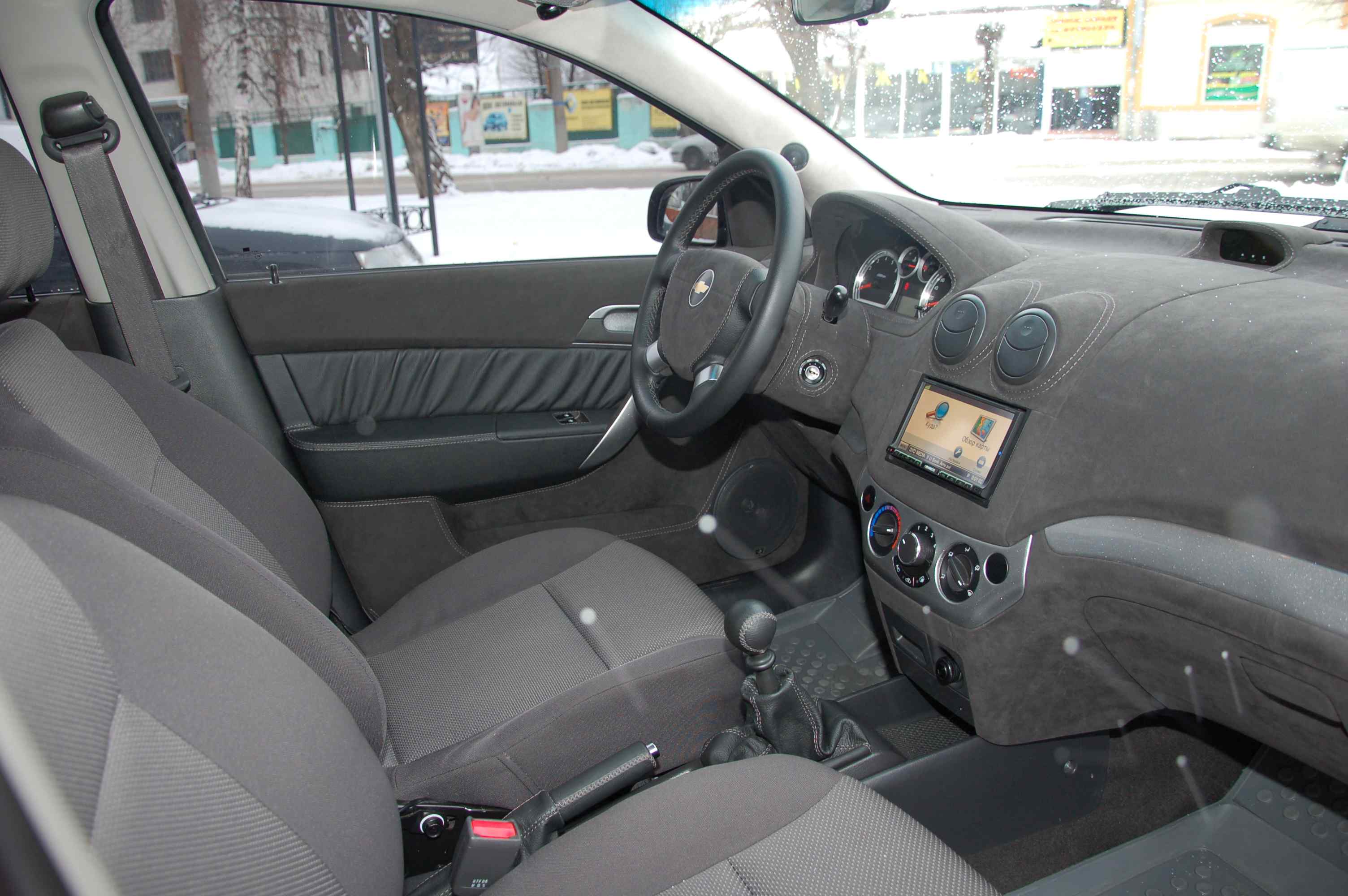

В 2007 году мною был приобретён первый автомобиль, им стал Chevrolet Aveo. Как говорится первый есть первый, после чего начал сходить с ума. Занялся шумоизоляцией, установкой музыки и внешнего вида.
В то время не особо задумывался о документирование процесса, поэтому выложу фото готовой работы.
Сегодня другой автомобиль, этот катаеться где то во Львове, а бюджет авешки составил по памяти 4000 у.е.
P.S. тему создавал для посмотреть, а возможно кому то пригодится для воплощения своих идей.

По умолчанию Re: Chevrolet Aveo

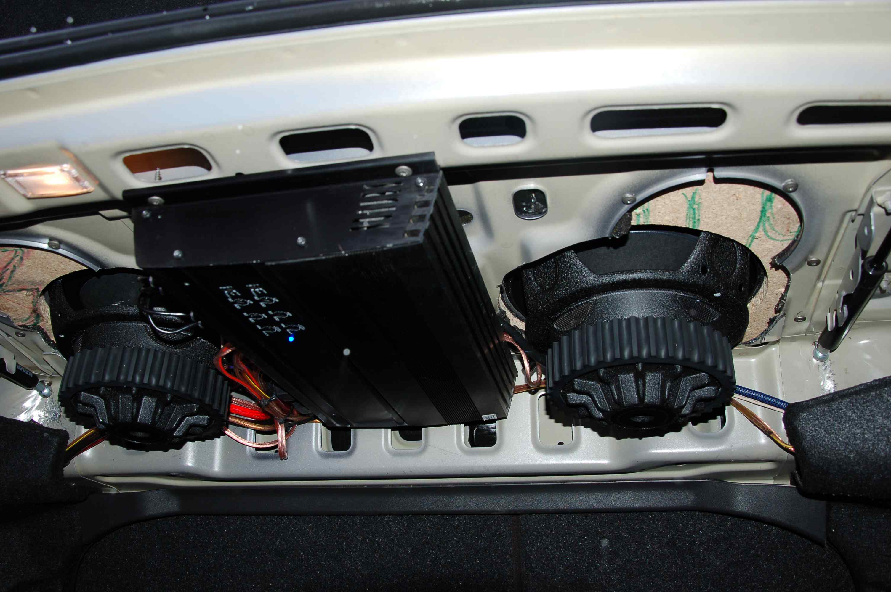

Аккуратненько! Только резанная (точнее "покусанная") задняя полка (вид из багажника) -- не фонтан!

и как играют иволги ? єто 10-тки ?
Читаем вниматильно заглавие темы-машину продал, как играют сейчас не знаю, но раньше было не плохо, конечно не ящик. Диаметр 25мм. Сидения шить не буду.
Был усь Helix five, при продаже вставили что то хрен знает что, миды-helix н206, ВЧ-helix р1.
Крутая полка!! Дсп в машину.
Не инсталяторы молодци, визуал с внутренней стороны прикольный, но со стороны багажника видать не доработку!!
Хотя з другой стороны, были выкинуты торционы, и поставлены аморты, за это отдельный респект. Но вот шумочка хоть какая то на металле на помешала.
И вот еще. Здесь на форум выкладывают фото для обсуждений систем, ане для обучения моральных нравственность. Т.С без обид.

Вживую машинка смотрелась намного интересней, чем на фото. А еще она достаточно серьезно обезшумливалсь, пока обивалась торпедо. Поледняя деталь, кстати, тоже была перебрана и подетально обезшумлена - в ней не осталось ни одного сверчка, даже дохлого . После продажи этой Авейки симптомы аудиофилии у ТС значительно проявились и усились, что уважаемое сообщество может наблюдать в соседней теме о Мицубиси.

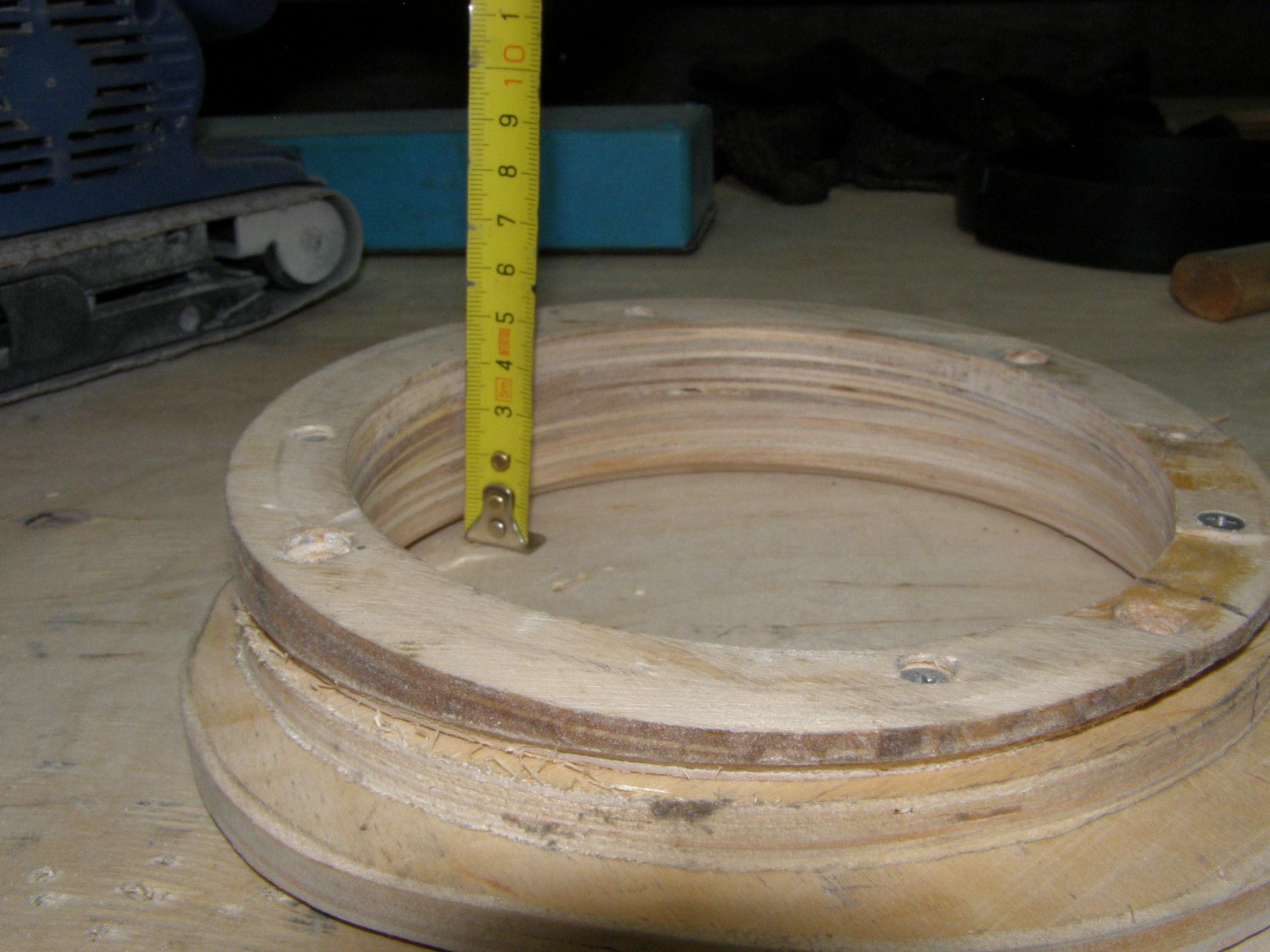

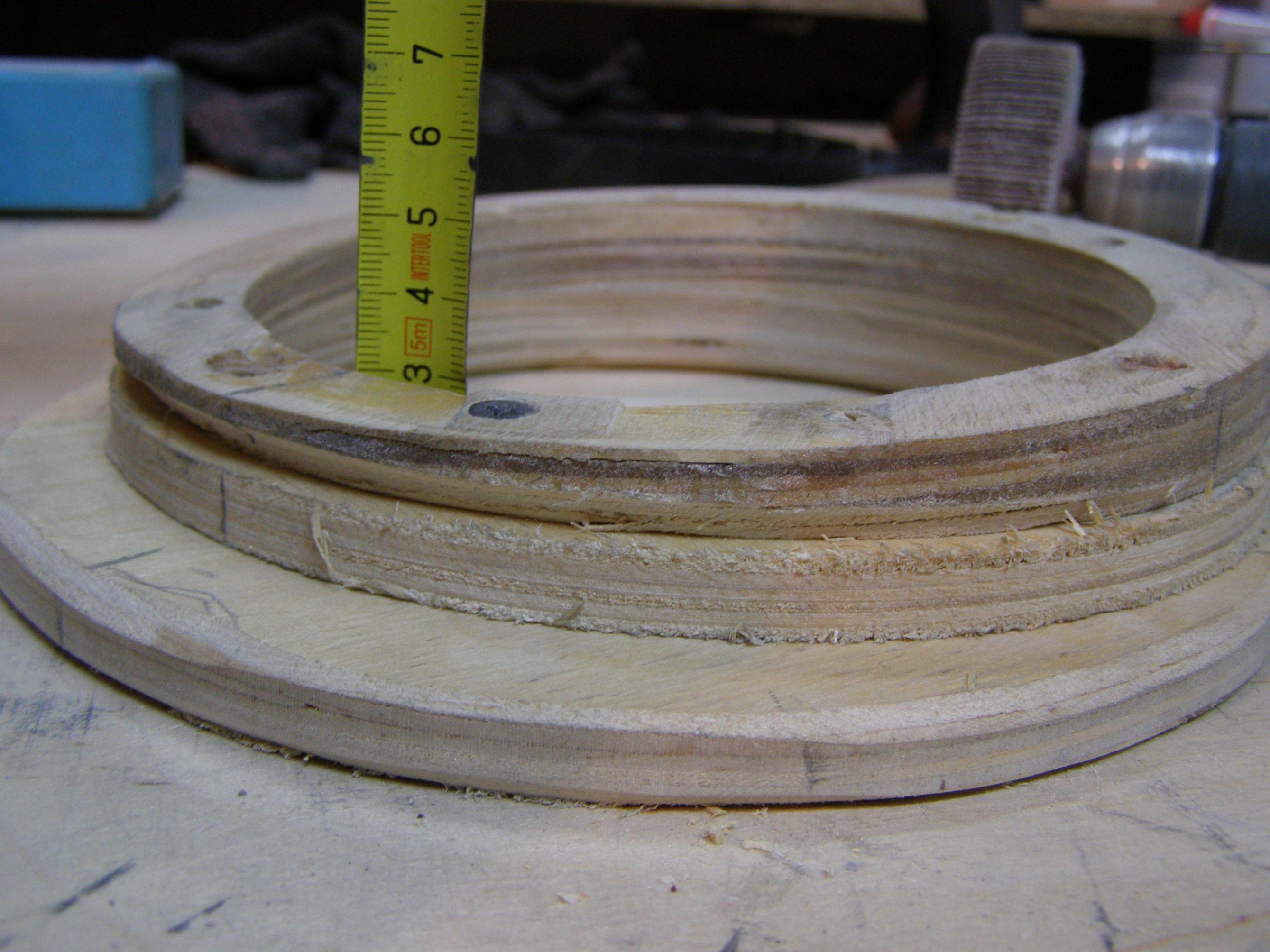

Подиумы под картой наверное 6-7см ?

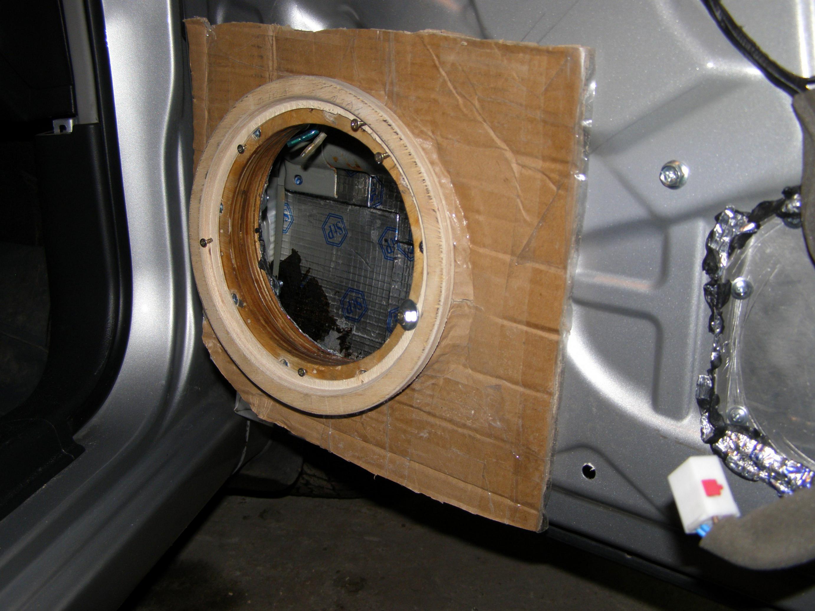

Подиумы насколько мне помниться зделаны в два слоя из фанеты толщиной не болие 20мм.

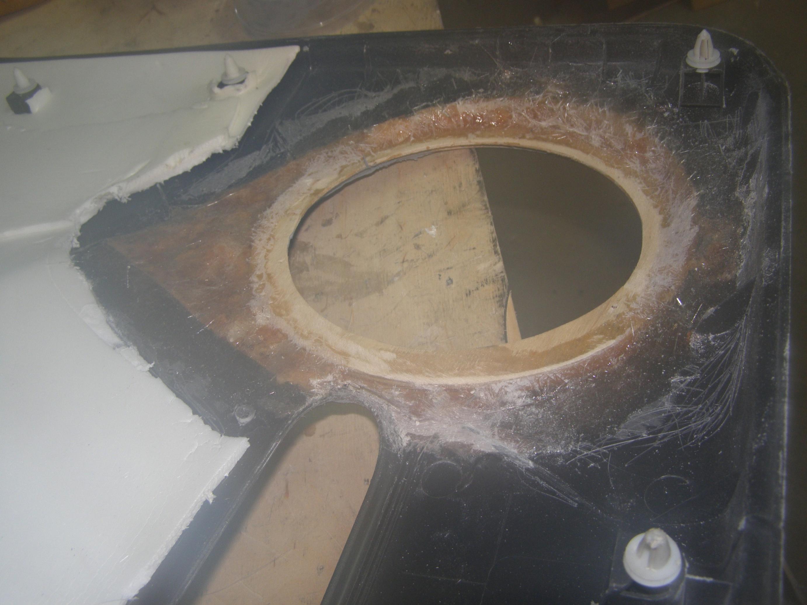

Сообщение от tan_den Посмотреть сообщение
Карты сами обшивали? Как быть с тем, что центральная часть карты не разборная (там где подлокотник)?
Карты обшивал не я, а умелец который упрощяет нам жизнь и воплошает в жизнь наши бредовые идеи. Всё что неразборное он обшивал целиком с картой. Выступ на карте срезан. Цена двери с материалом и работой 120 у.е.
