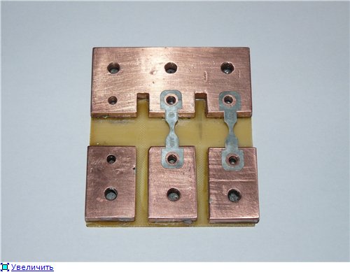

Камрады! Подскажите, что можно поставить взамен штатной клеммы, чтоб подключить туда штатные шнурки и провод потолще - в салон (от него - рация, "голова", 2 усилителя)

Чем штатка не устраивает? Как по мне,ее будет достаточно для принятия двух жил *потолще*-две штатные гайки вполне с этим справятся.Ну а если очень хочется феншуя-то что-то такое Вам должно подойти- http://avtozvuk.com.ua/info.php?id=8924 .

если есть материалы, то я бы сообразил так:штатную проводку оставить на месте, проводком гейч эдак 0 с наконечником из обычной клемы прикрутиться к штатной клеме и вести этот кабелек к дистру, изготовленного вручную из пластин меди с анл-предами или другими пластинчатыми, размещенного в более удобном месте. Что-то в таком роде, приложив свою фантазию.

Лучше самому сделать, и качественней и дешевле.
Вот моя, например, из латуни отливали (медь не удалось найти)...

Сообщение от GrandHustle Посмотреть сообщение
Во сколько обошлась?

Обошлась она мне в 50грн и пару часов работы )

Не знаю остался ли у человека мой пластелиновый макет, к тому же изначально она не была такой красивой, вся в кривых неровностях и т.д., а потом уже я сам обтачивал ее на точиле

т.е. её впринципе можно изготовить дома? с паяльной лампой? и пластилин выдерживает температуру???

Можна виготовити і вдома, і на вулиці , головне щоб було чим розплавити мідь або латунь, а це порядка 1000 градусів по С. Пластилін скоріше слугував макетом деталі, з якої виготовлялась ливарна форма. ІМХО - простіше купити мідну/латунну шину, а з неї на станку вирізати портібної форми клему. Токарів із високою кваліфікацією тут не потрібно.

как высверлить конусное отверстие?

а мені здається все-таки купити лекше.
в мому випадку я економлю час.
а під ту клему треба добряче набігатись, то лиш здається все так просто, купити болт стяжки, все проміряти, мати інструмент, прямі руки, голову
в даному випадку якийсь перехідничок зі штатної клеми виготовити.

0. ага
1. логично, красиво, но не интересно и деньги не экономит.
2. тоже логично, даже не кажется что просто.
3. тоже логично, но в хозяйстве многое имеется..надо токо поискать, а руки кстати после некоторого колличества часов понемногу выпрямляются
4. зачем? штатную фтопку, провод "+" оконечить новой клемой или на что ума хватит.
