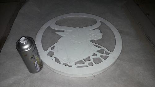

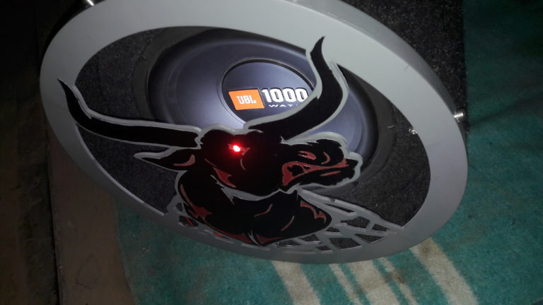

Начал с решетки гриль. Заказал ее печать на 3D-принтере. Дорого и непрактично, не советую, в общем. Купил несколько баллончиков краски и грунта и разрисовал

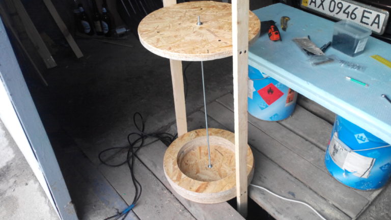

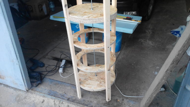

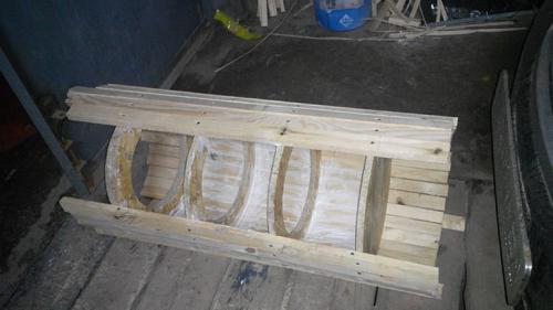

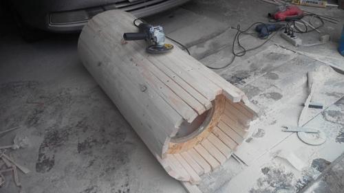

Долгое и странное производство короба, точнее, бочки в этом случае

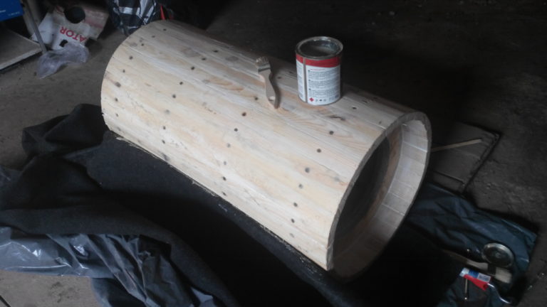

Долго шлифовал, герметизировал

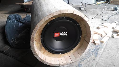

Примерил динамик, обрезал лишнее. Крепеж стандартный — болты под шестигранник и забивные гайки

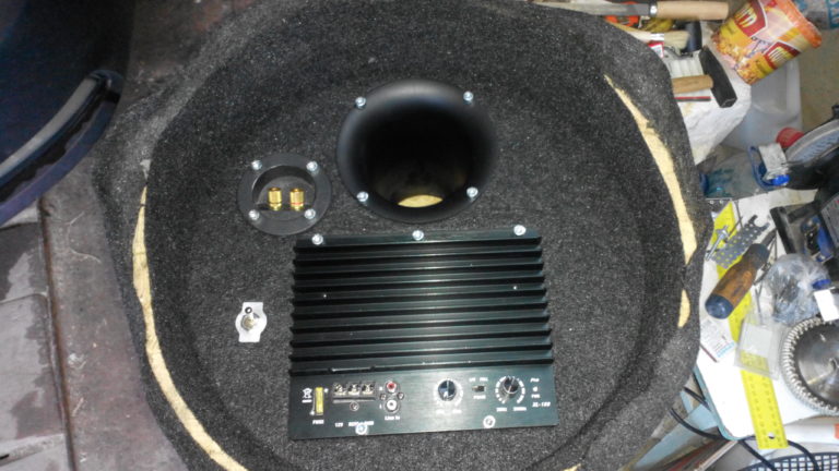

В задней стенке поставил фазик, дешевый китайский усилитель, терминалы для подключения внешнего усилителя (на будущее), пару тумблеров

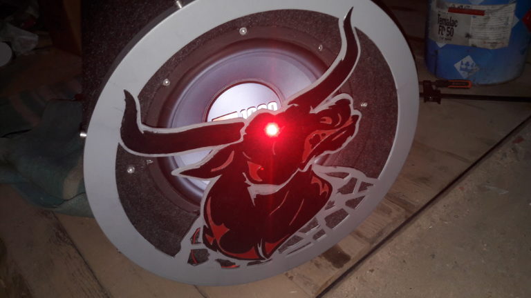

Добавил светодиодную подстветку. Дело вкуса, колхоз, не спорю, но мне было в кайф – чому б ні? Роль ножек выполняли хромированные ручки из отдела «Все для ванн и душевых»

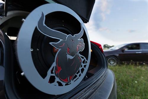

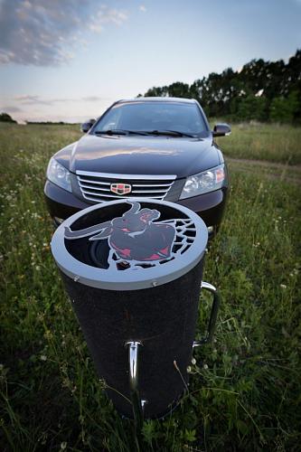

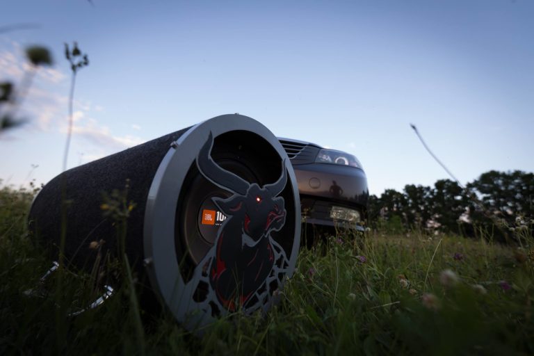

Все собрал до кучи, проверил, все работает.
Почти закончил эту пепяку, но внезапно с бусом пришлось расстаться по причинам, от меня не зависящих

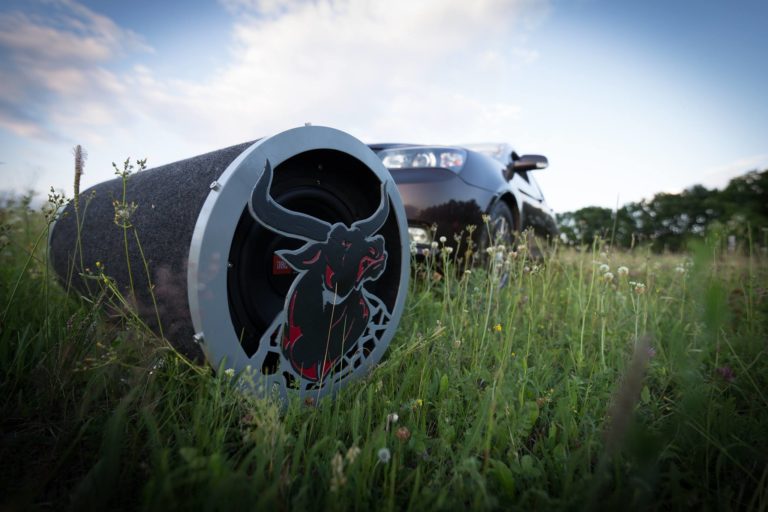

Так что несколько фоток готовой поделки уже делал без участия буса
