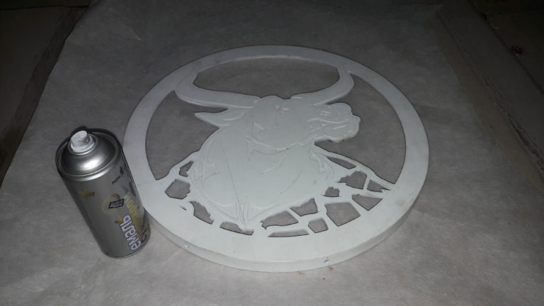

Начал с решетки гриль. Заказал ее печать на 3D-принтере. Дорого и непрактично, не советую, в общем. Купил несколько баллончиков краски и грунта и разрисовал

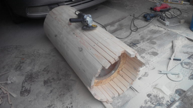

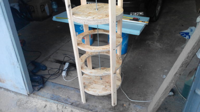

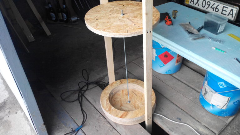

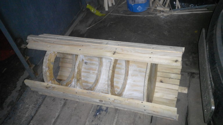

Долгое и странное производство короба, точнее, бочки в этом случае
Вложение 74074
Вложение 74075
Вложение 74076

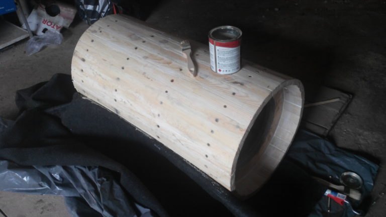

Долго шлифовал, герметизировал

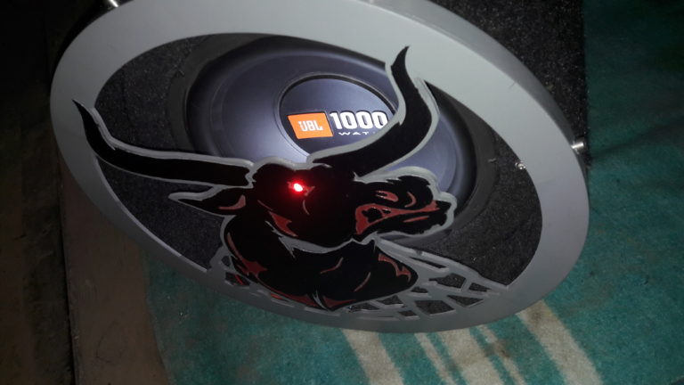

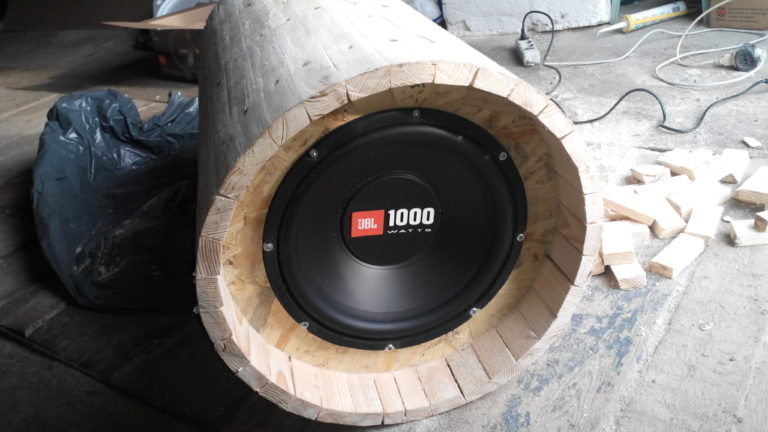

Примерил динамик, обрезал лишнее. Крепеж стандартный — болты под шестигранник и забивные гайки
Вложение 74078

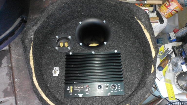

В задней стенке поставил фазик, дешевый китайский усилитель, терминалы для подключения внешнего усилителя (на будущее), пару тумблеров

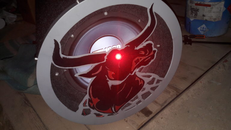

Добавил светодиодную подстветку. Дело вкуса, колхоз, не спорю, но мне было в кайф – чому б ні? Роль ножек выполняли хромированные ручки из отдела «Все для ванн и душевых»
Вложение 74081
Вложение 74082

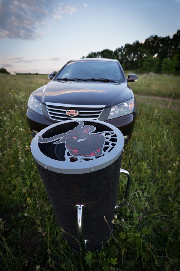

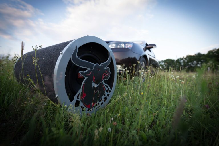

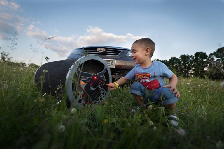

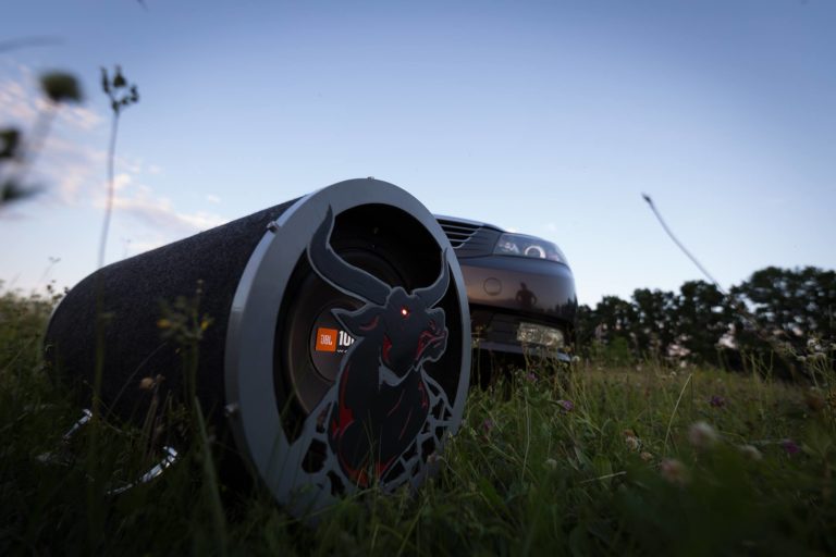

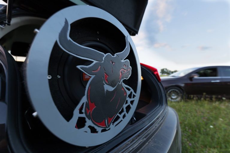

Все собрал до кучи, проверил, все работает.
Почти закончил эту пепяку, но внезапно с бусом пришлось расстаться по причинам, от меня не зависящих
Так что несколько фоток готовой поделки уже делал без участия буса
