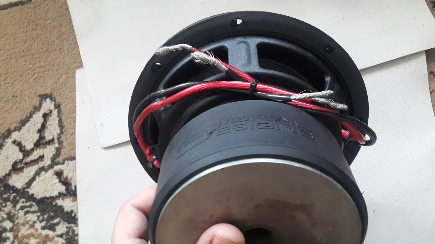

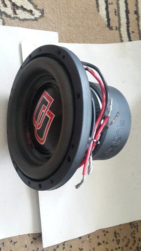

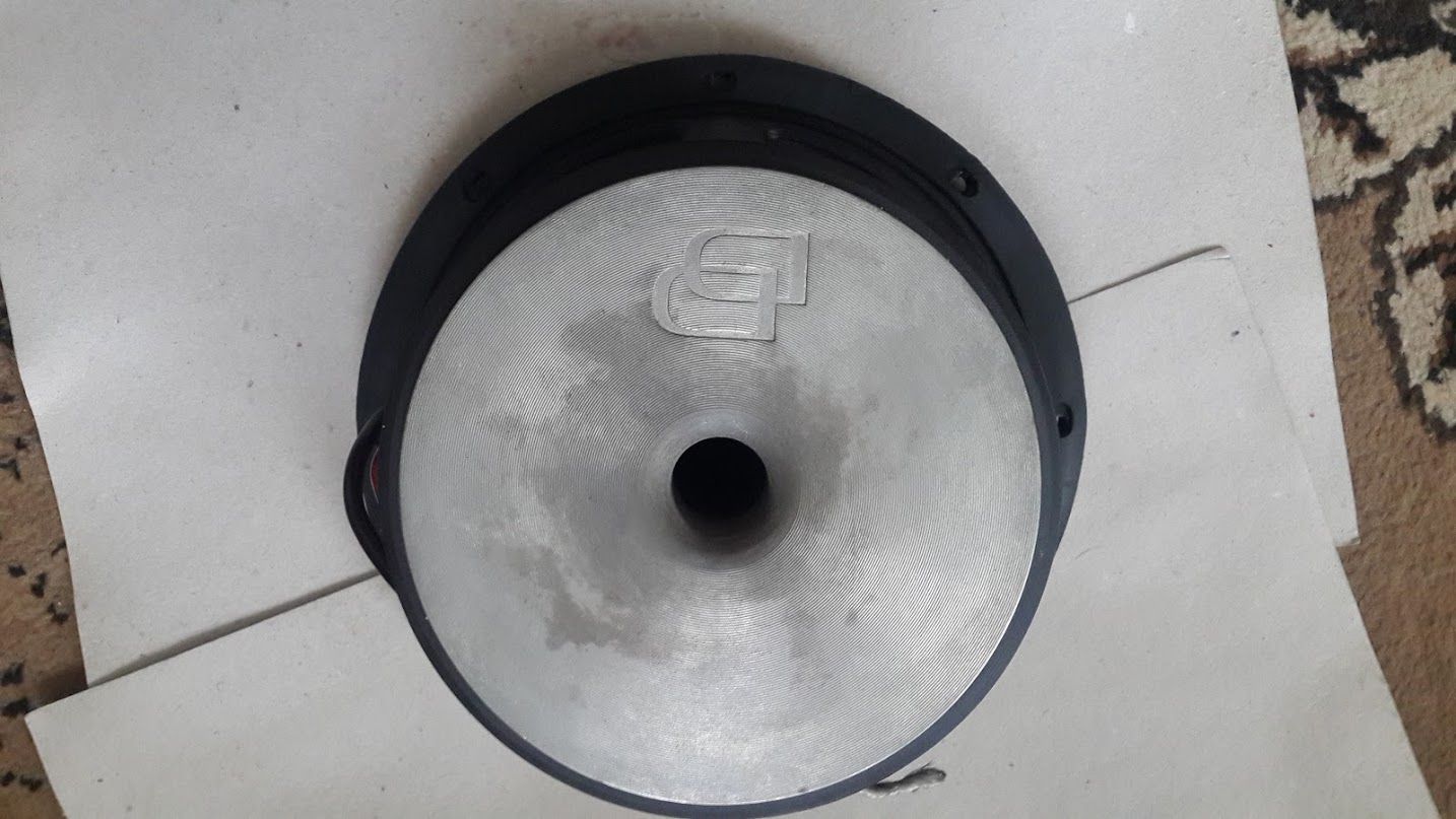

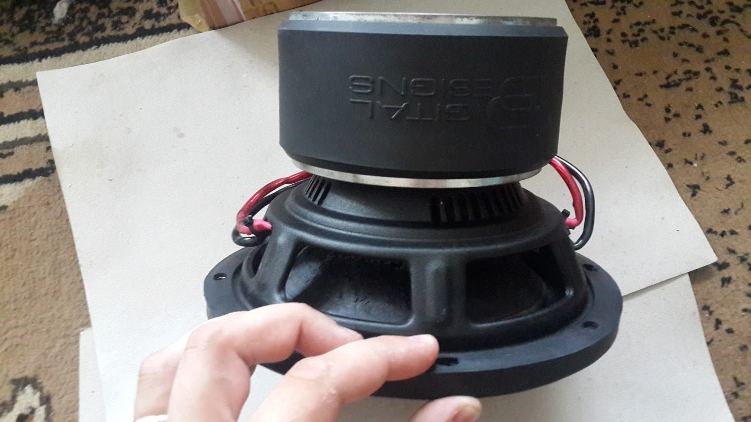

Достался саб dd 8* по обмену, состояние нового, 2 катушки. Наклеек на нем нет
Есть планы на него, но нужна достоверная характеристика. Вообщем по фото искал модель, так и не нашел. Помогите! Выкладываю фото сабика.

похож на 2508

По умолчанию Re: подскажите что за саб DD
похож на 2508
Нет у 25 серии литая корзина...
Похож на DD1508 или старая серия DD508

Сними резинку с магнита там должна быть наклейка производителя.

та де ж 1 в 1? Только корзина одинаковая. Подвес другой, колпак другой, мотор тоже вроде не такой...
А вот с этим http://www.ddaudio.com.ua/1500-seriy...ypage.tpl.html - 1 в 1

Мариупольчанин, измеряй магнит и будешь знать какая модель.
1500: Диаметр магнита(D), мм 136.5
Высота магнита (E), мм 69.9
2500: Диаметр магнита(D), мм 162.1
Высота магнита (E), мм 76.2

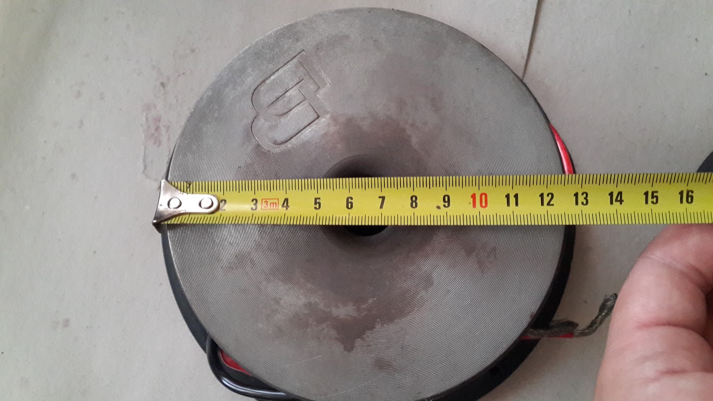

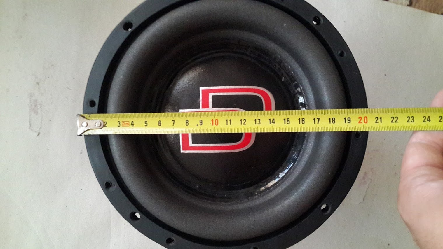

вот размеры.

померял- ни один параметр не сходится
