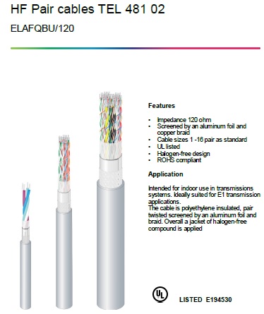

Нужен Ваш совет...
Есть 5,5 м. кабеля Ericsson TEL 48102/008 - 8 витых пар, моножила из луженой меди, изоляция - целлофан, алюминиевая фольга, оплетка (из чего - не знаю, но не магнитится), ПВХ.
Собственно, в чем вопрос: что делать с экраном? Оставить или убрать и фольгу и оплетку? Возможно, снять полностью и ПВХ и все экраны и сплести косичкой? Если оставить экраны, куда их девать? на корпус или оставить в воздухе?
Фото кабеля и ТТХ:

Это телефонный кабель для передачи данных (витая пара)
А что ты им собрался в Автозвуке паять?

Сообщение от AndreyAnik Посмотреть сообщение
Кабель другой, но принцип тот-же...
Я бы экран оставил...
Вот именно, что кабель другой. Там 2 жилы в экране, а у меня - 16...
Разницу объяснишь?

У меня задача сделать межблок 5RCA-5RCA. Из 8 пар используются 5. Остальные 3 пары просто так будут.

медь это хорошо, но паразитная емкость этого кабеля измеряется в нано фарадах,а не пико фарадах как Hi-Fi, кароче гадить будет, разница в 1000 раз.
