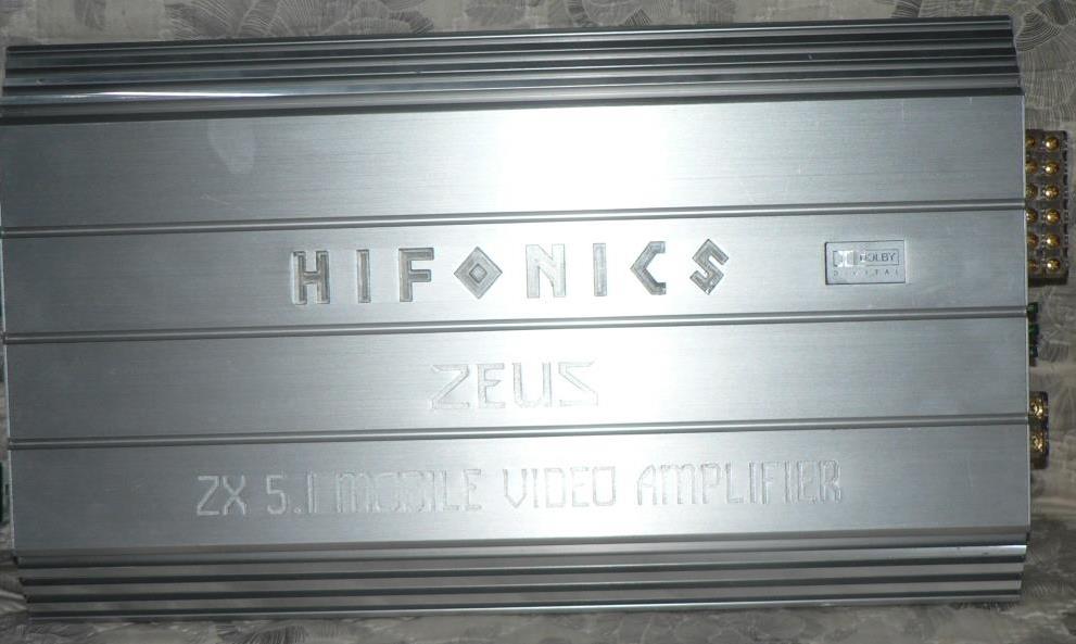

1. Hifonics Zeus ZX 5.1, он же Autosonik AA6900, он же Performance Teknique ICBM5.1, он же MB Quart Autotek MM 5.1.
Название: Hifonics Zeus ZX 5.1.JPG

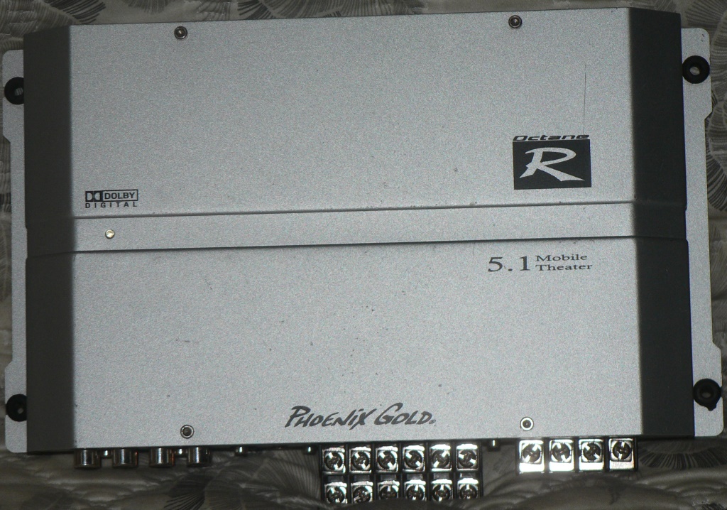

2. Phoenix Gold R 5.1 MT, он же Zenec ZE-5.1D
Название: Phoenix Gold R 5.1.JPG

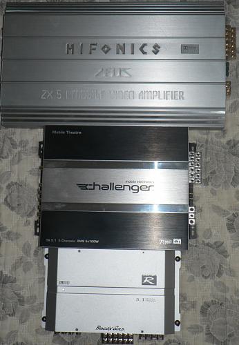

Три из них удалось приобрести
Усилители все разные, поэтому хочется сравнить их "лоб в лоб " и определить кандидата на установку.
