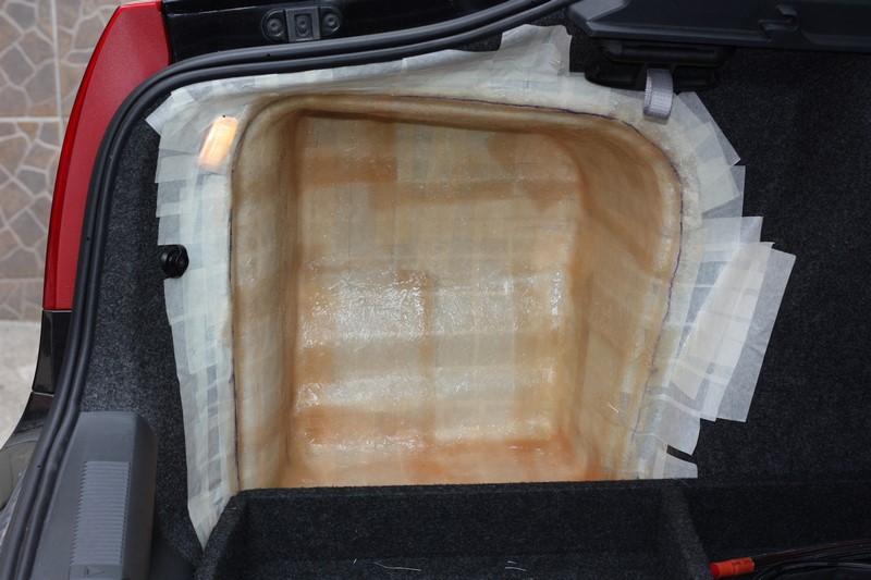

По умолчанию Re: Skoda Octavia A5
Установку усилителей планировал в место под запаску, но после окончательной примерки появилось много "но", поэтому принял решение изготовить фальш-пол.

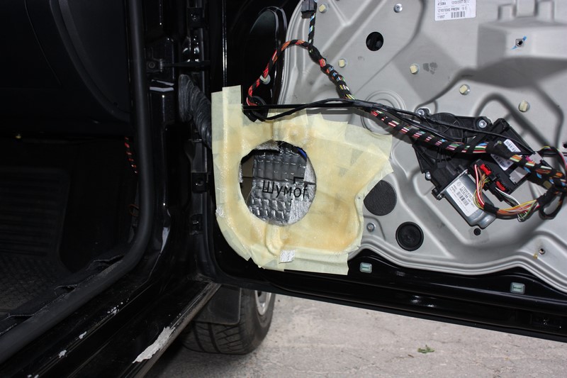

Регистрация: 10.05.2013
Сообщений: 25
Передние двери вибродемфировал материалом Шумофф М2, монтажную панель стеклоподъемника Визомат ПБ 2,5+Шумофф М2.

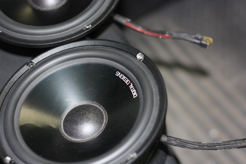

Вырезал в металле отверстие под мидбасс. Радиус окружности практически накладывается на рейку стеклоподъемника, поэтому в процессе нужно быть внимательным, чтобы ее не порезать.

Установка мидбассов
