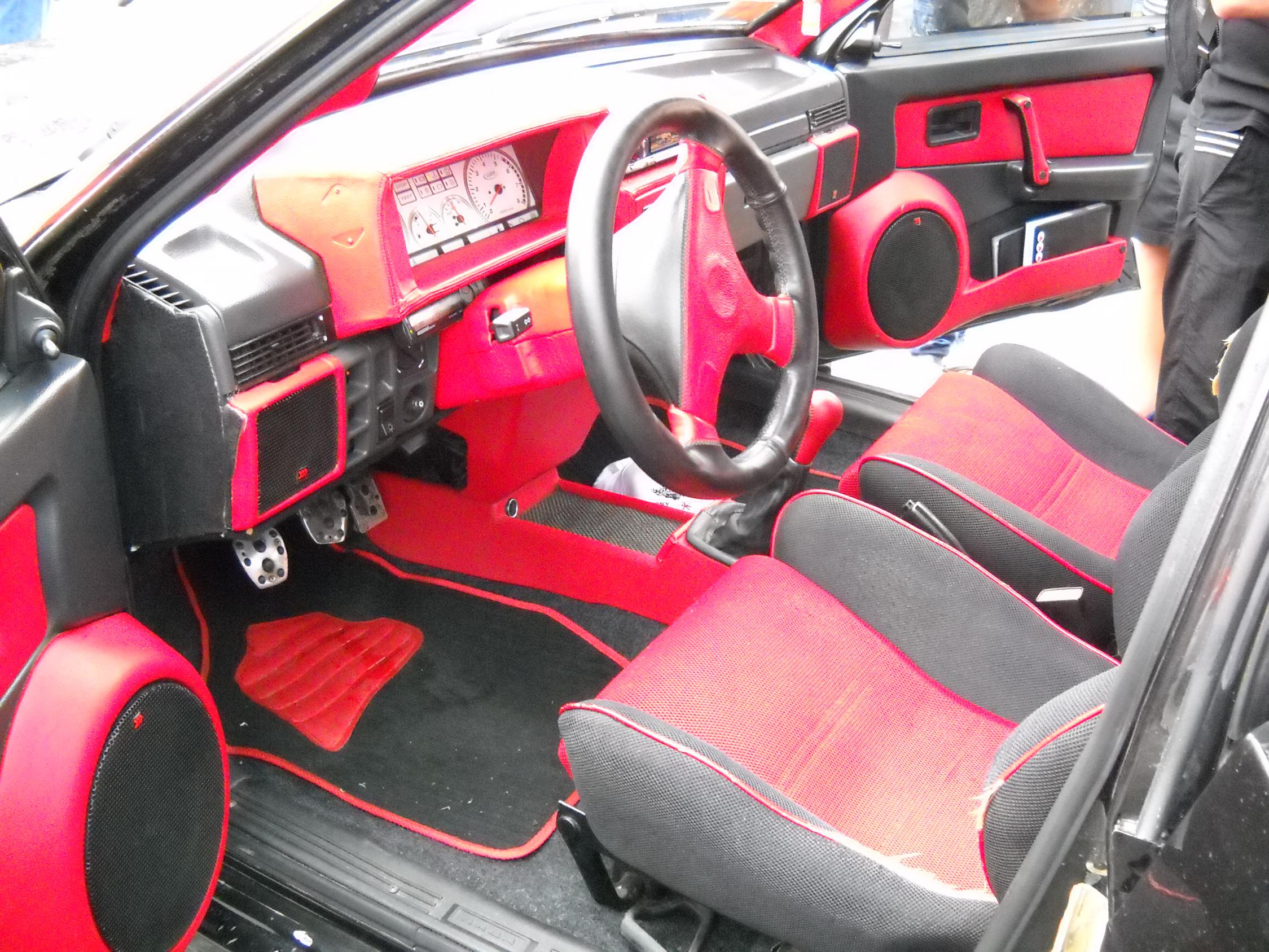

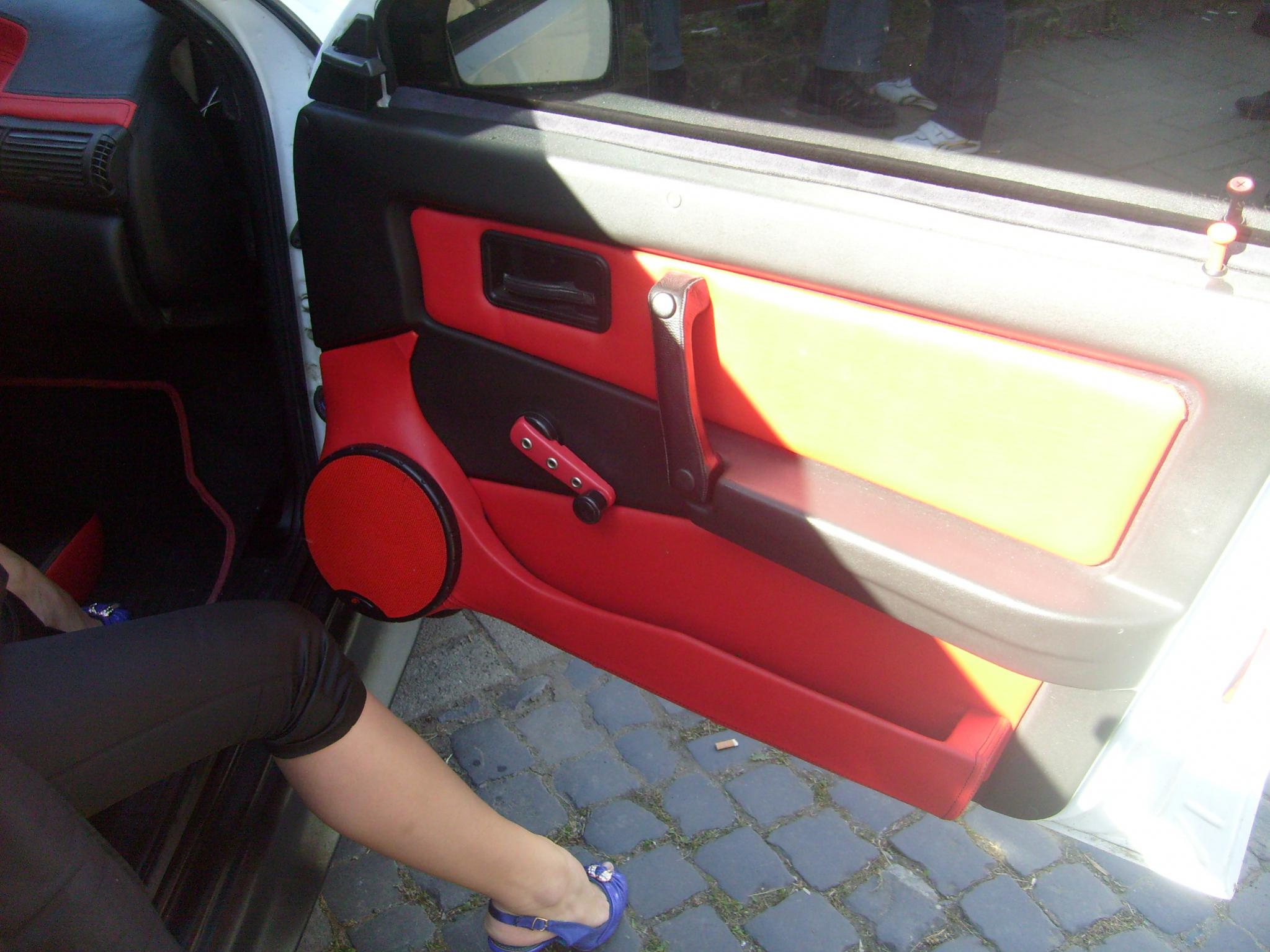

По умолчанию Re: Подиумы под 16 см компоненты в двери в зубило
пару фоток

поставил таки музыку.
делал почти все не сам, катастрофически не хватает времени. посмотрел, как ребята делали, ничего сложного, но с первого раза так явно не получилось бы у меня. может к лету заиграла бы))
потому отдал тем, кто это делал не раз, и не пожалел) главное - заранее из правильных форумов знал КАК НАДО. соответственно как надо и сделали)
фотки вот тут : http://forum.2108.kiev.ua/index.php?...post&p=1205357
сорри за ссылку на другой форум, там просто тема по машине уже оформлена)
толи у меня что то со зрением толи подики, я так понял уже после перетяжки, не ровные!
...скажу так, мои первые подиумы получились приблизительно также криво и не красиво!
Сообщение от Сёма Посмотреть сообщение
у самого с первого раза получилось гораздо лучше.
ИМХО за такой инстал платить деньги не стоит. Если бы делал сам, то еще было бы понятно, но это же делали "профи"
А левый пищ вообще "в руль" играет
Можна было пищики повыше подтянуть.......
Подиумы да.......заводские лучше выглядят........
