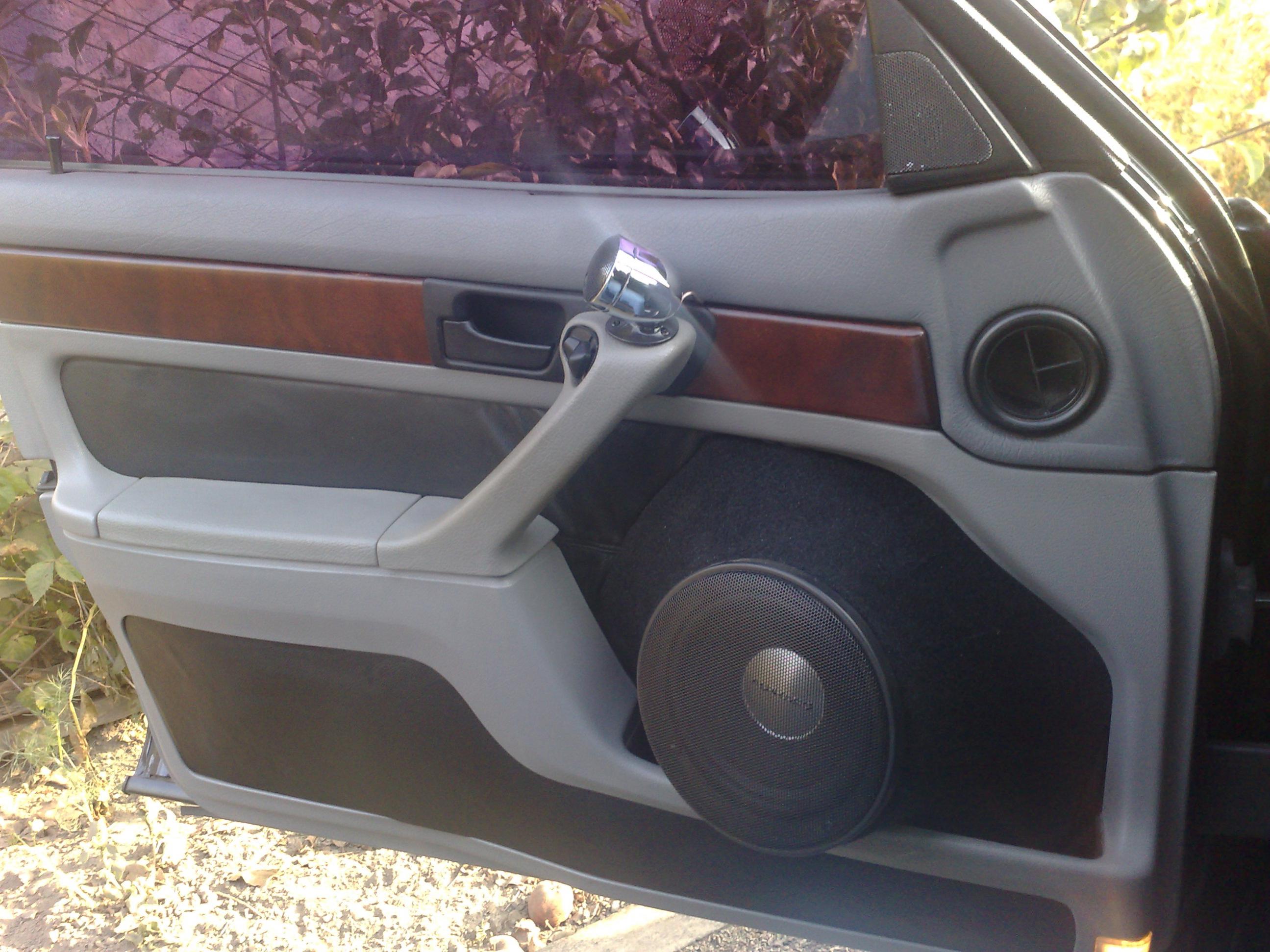

є BMW 525 95рік седан, 1-ше запитання: куда краще ставити фронт. мідбаси в ящики в кік панелі?? ( об'єм там можна зробити нехілий) чи заморочуватись все ж таки з дверима?? і основне запитання: яка різниця звуку динаміків в ящиках і динаміків в дверях?? акустика буде вибиратись після визначення місця.

В кік-панелі ні.
Робити ящики в двері. Взяти класичні фазоінверторні динаміки 5", в того ж мореля є з добротністю ~0,35, з невеликим еквівалентним об'ємом. Чи якусь домашку пошукати. Зробити ФІ.
Можна, звичайно, ставити і дверні динаміки, з цілим букетом проблем з цим пов'язаним.
Дверні динаміки високодобротні. Їм притаманний такий типовий високодобротний "бумкаючий" характер звучання.
ЗЯ звук зажме. У всьому діапазоні. Для ілюстрації можна взяти будь-яку домашню колонку з ФІ, і, слухаючи, закривати і відкривати порт.
ФІ дасть звук найближчий до домашнього. Але потребує по-перше чимало знань і досвіду при налаштуванні, по-друге - інструментальної вимірювальної бази. Від фонаря трубу в ящик не запхаєш, гудіти буде.

ну тоді однозначно в двері без заморочок тепер з акустикою потрібно розібратись, строїться пацаномобіль звук потрібен голосний і якісний думаю про k2p цінова категорія приблизно 2500 на фронт. Що скажете?
купи дины с добротностью не менее 0,6
и ставь их на дверь
укрепи место посадки дина,
на внешнюю филёнку чуток эстэпихи
и всё.
