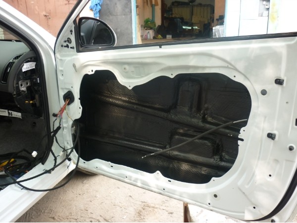

Какой материал лежит поверх Голда?

Сверху голд покрыт слоем антигравия.
