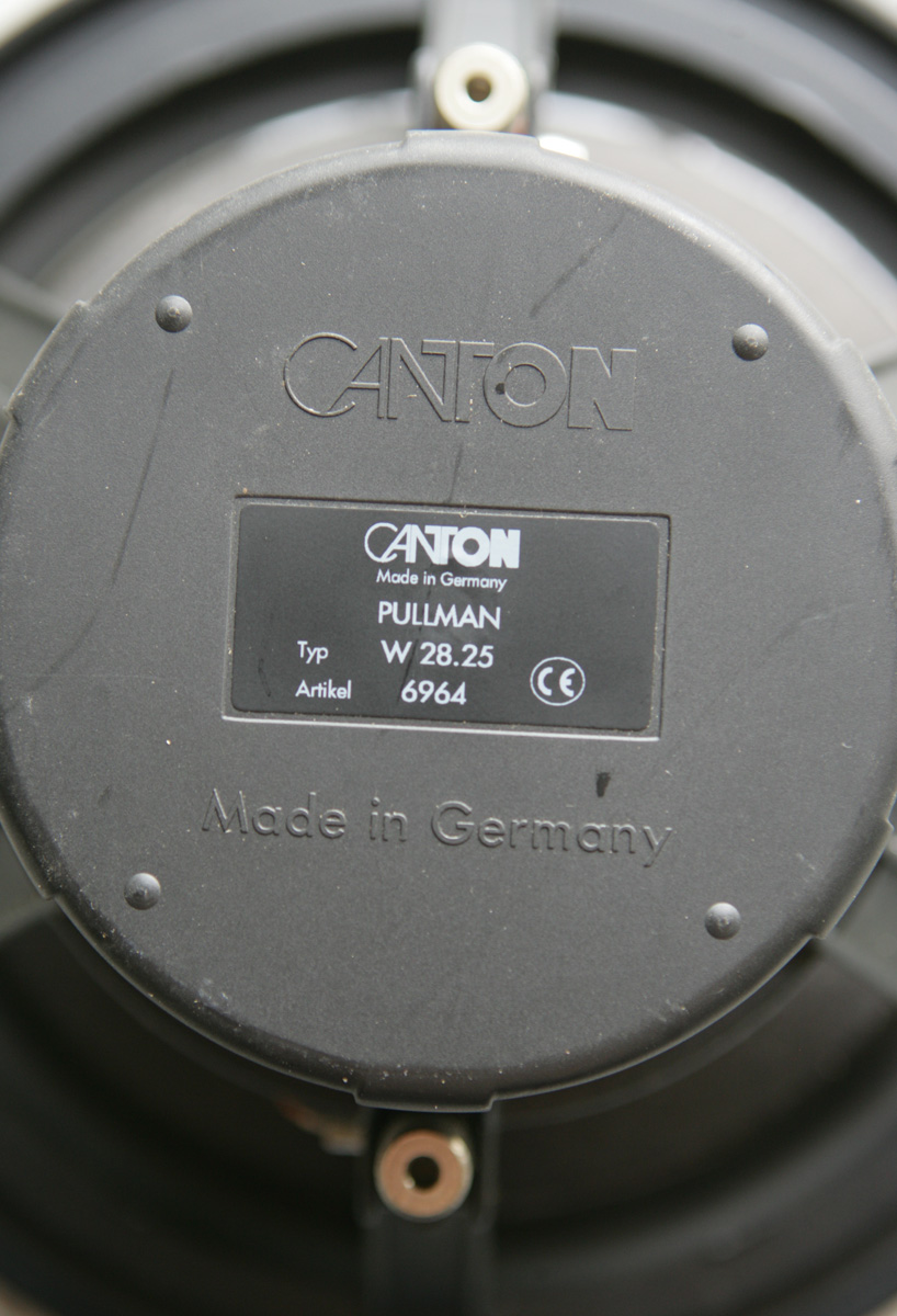

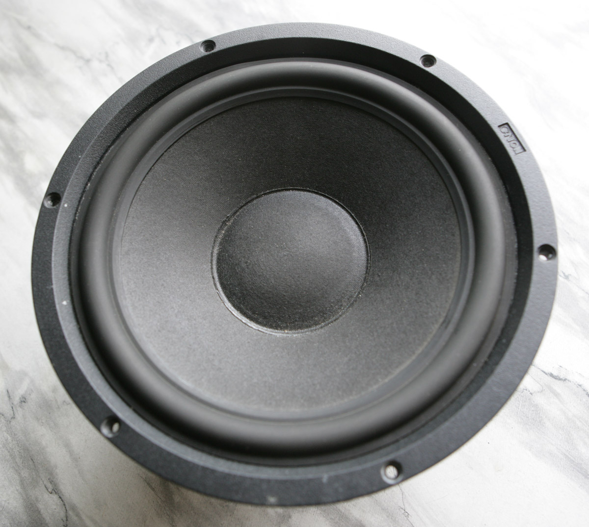

Кто подскажет ?
У меня есть пара динамиков динамики CANTON Pullman W 28.25
Re = 3,3 Ohm
Mrad = 10
Fs = 51,01
Vas = 56,35
Qms = 3,84
Qes = 0,70
Qts = 0,59
Cmes = 0,00067
Xmax = +/- 12mm
Pel = 200 Watt
Годятся ли они для создания сабвуфера ?
