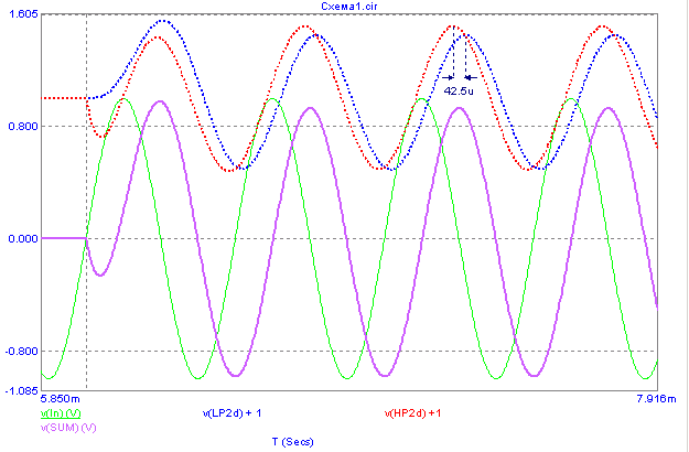

Теперь рассмотрю вариант идеально настроенной сисиемы. Именно той, что на рисунке.
Вот временная характеристика:
Название: Идеальная времянка.gif
Тонкая зелёная линия – исходный сигнал. Сплошная оранжевая – сигнал микрофона.
Смещены для наглядности пунктирные линии динамиков НЧ (синяя) и ВЧ (красная).
Отлично видна задержка входного сигнала на 5 мс, видно непло переходную характеристику системы, также видно нес овсем точное совмещение сигналов НЧ и ВЧ.
Покажу крупнее:
Название: Идеальная времянка крупно.gif
Здесь хорошо видно, что сигнал микрофона задерживается на четверть периода относительно входного сигнала, и сигнал ВЧ опережает сигнал НЧ на 42 мкс.
Для ясности поясняю, что ВЧ инвертирован. Об этом говорит множитель VALUE=-8 в H3!
