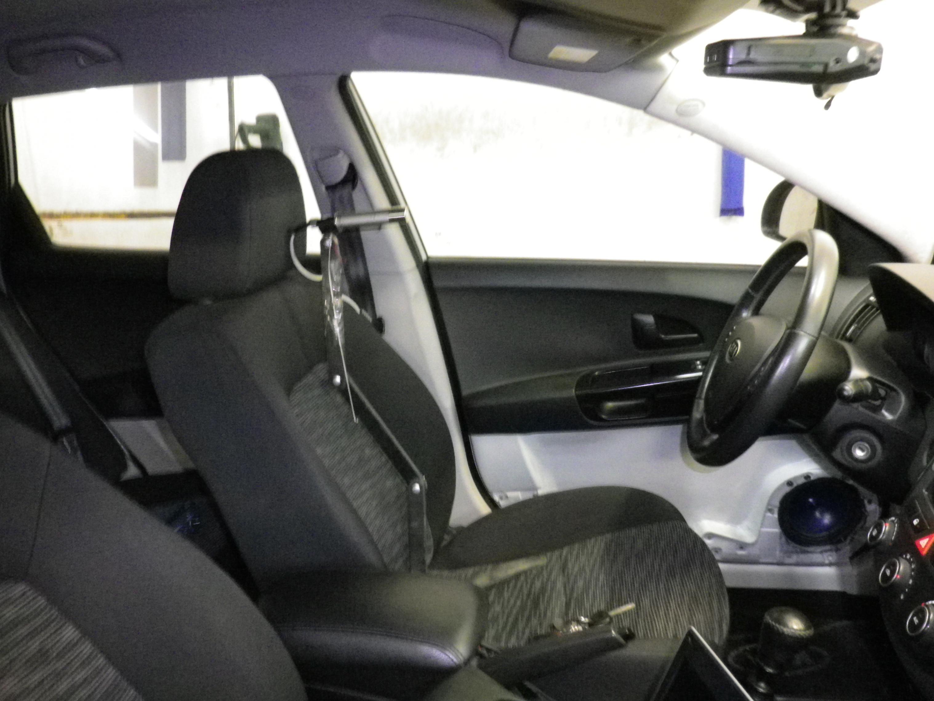

Микрофон устанавливаем на сиденье водителя:

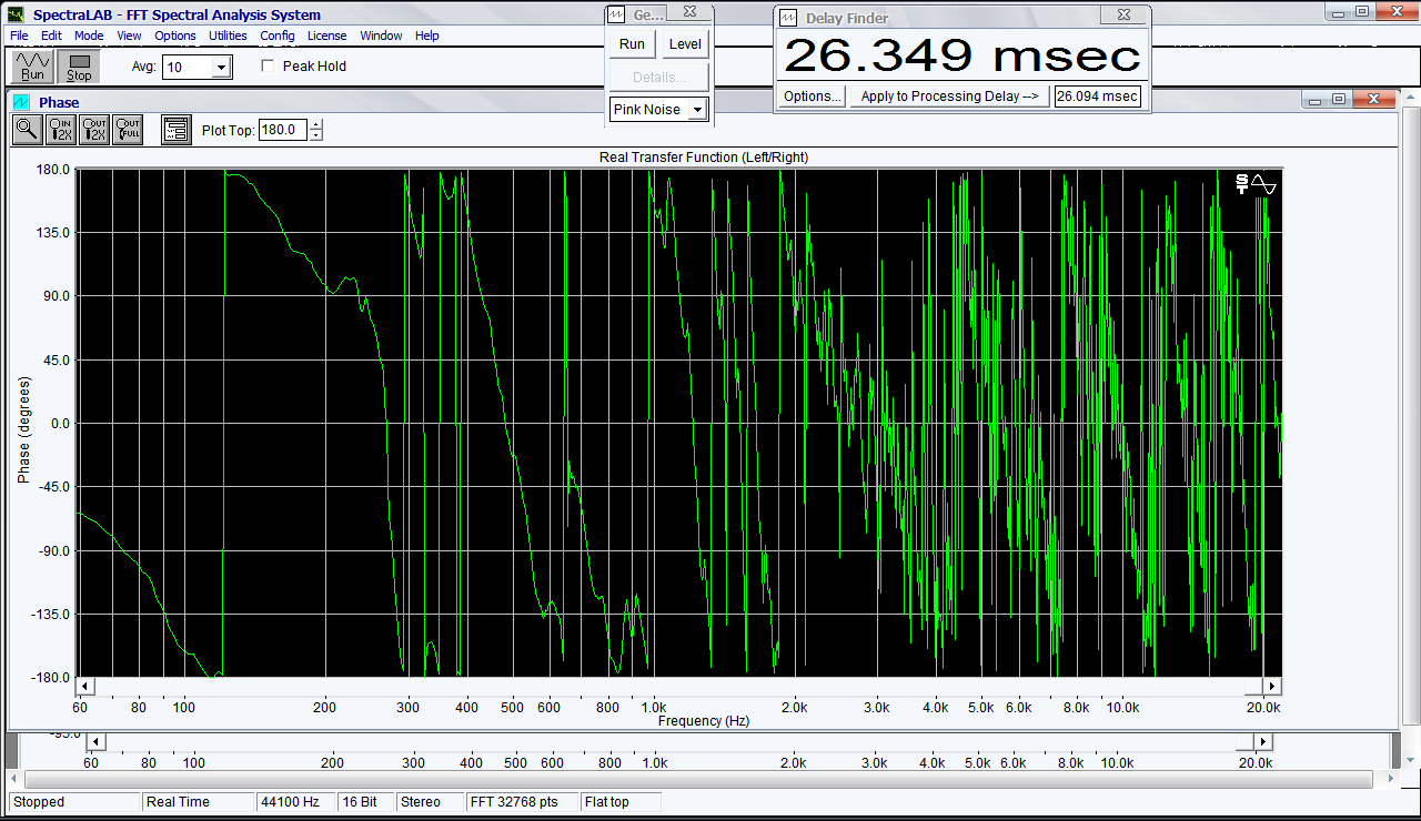

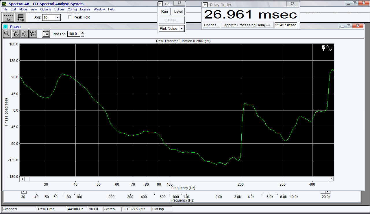

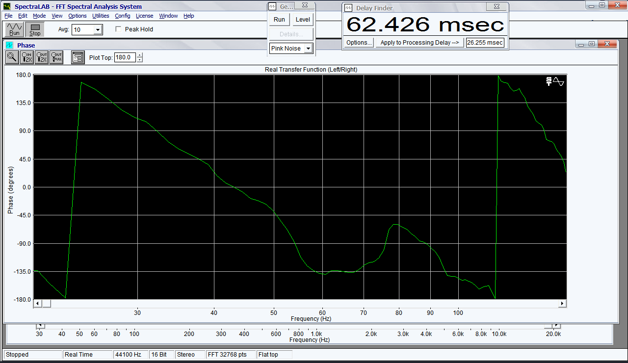

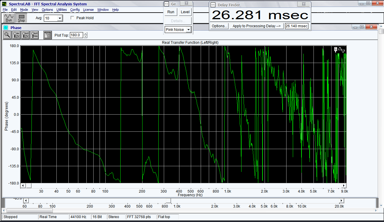

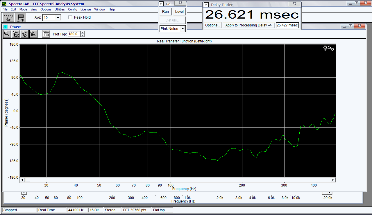

Шаг 1. Определение времени задержки прохождения сигнала.
Выключаем динамики фронта, оставляем один сабвуфер. Распускаем его в широкую полосу, не менее 300 Гц. Задержка сабвуфера равна нулю. Включаем измерение и утилитой “Delay finder”, или вручную в окошке этой утилиты находим такую задержку сигнала, чтобы ФЧХ сабвуфера была более-менее линейной в диапазоне его работы. Например, как на рисунке:
Вложение 13350

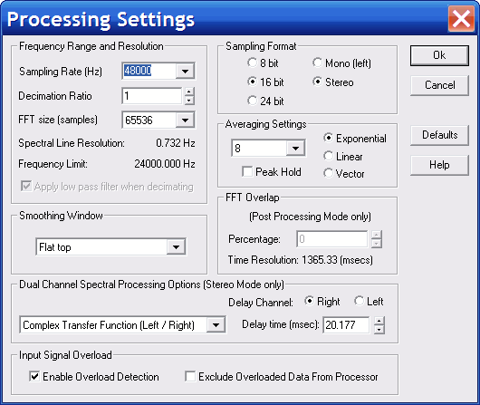

Для того, чтобы получить такой график ФЧХ, мне понадобилась компенсация задержки 20,177 миллисекунд. Это и будет опорная величина задержки прохождения сигнала.

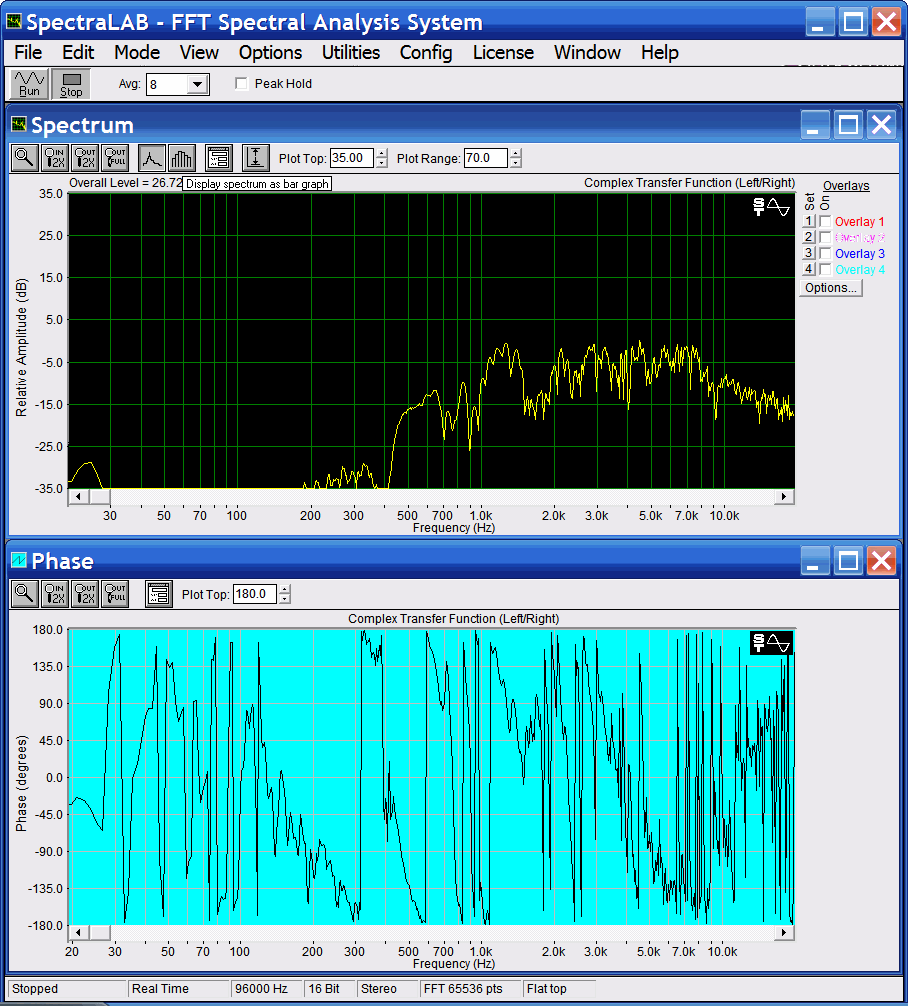

Этап 2. Определение частоты раздела полос.
Для этого достаточно снять амплитудно – фазовые характеристики динамиков без фильтров и посмотреть границы линейной ФЧХ.

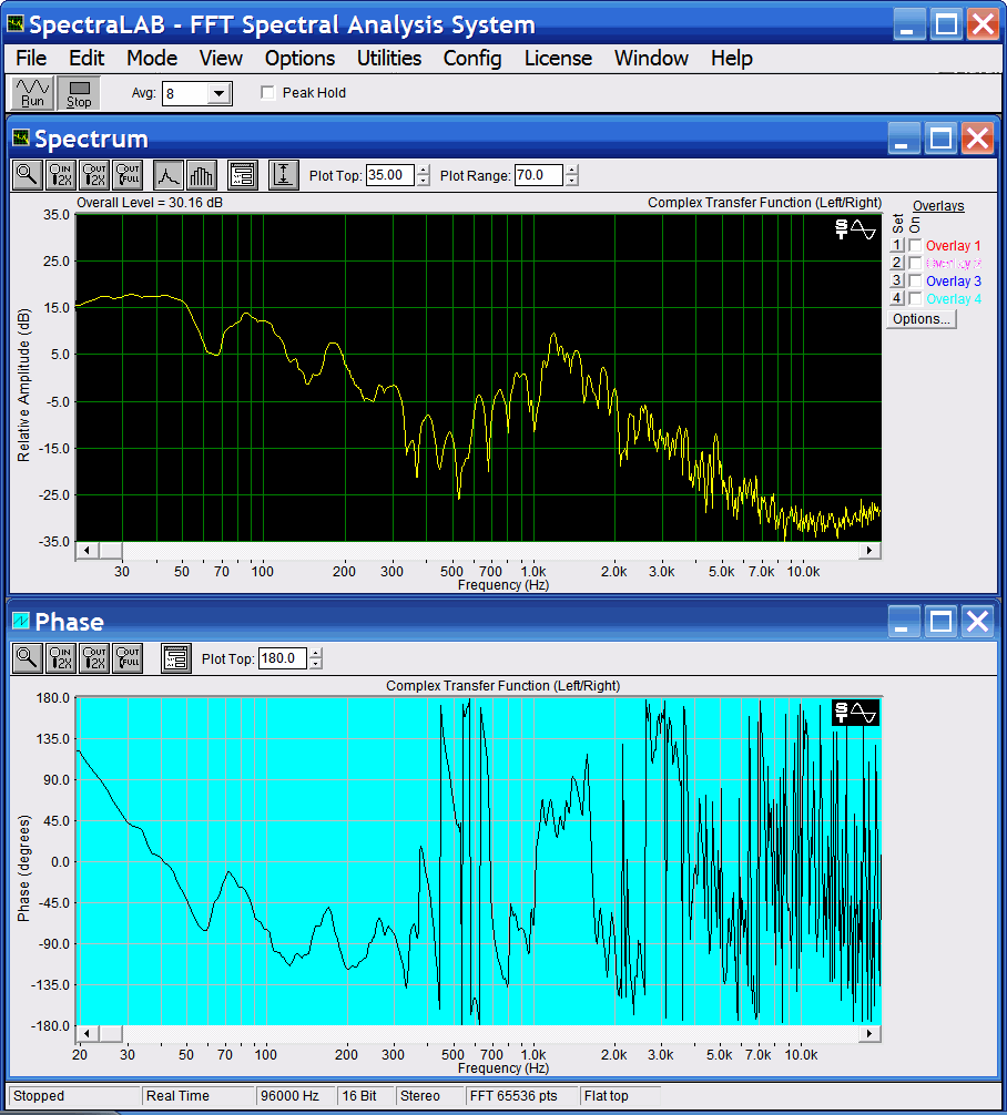

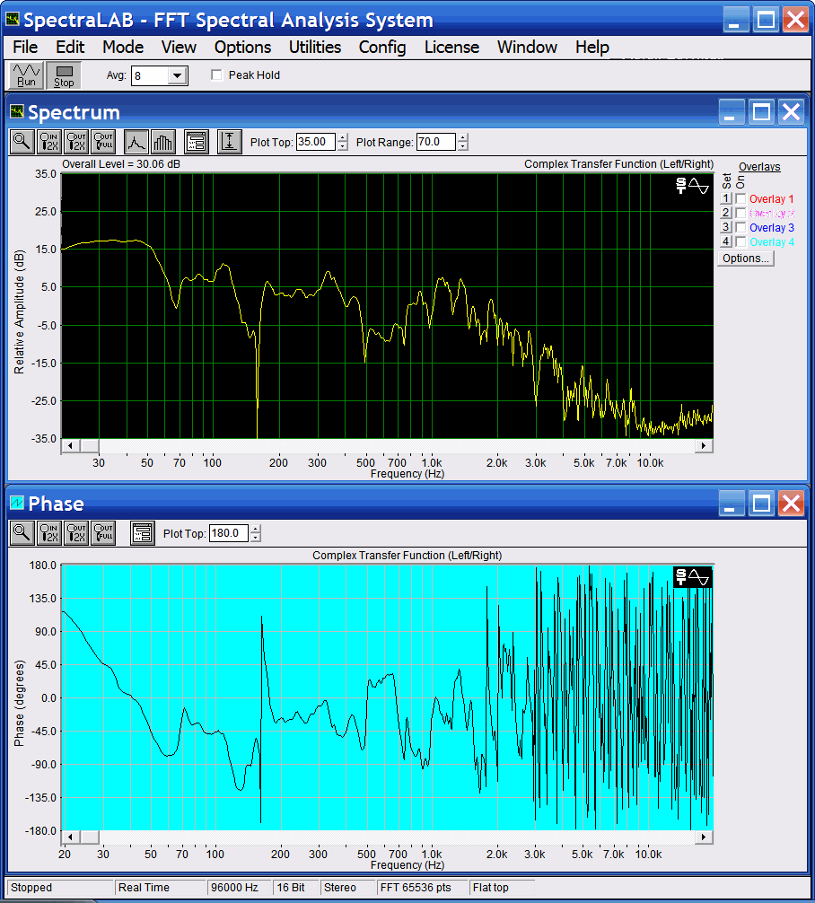

Начнём с мидбасов. Выключаем сабвуфер, включаем левый мидбас в полную полосу. Поскольку он ближе, его сигнал при нулевой задержке опережает сигнал сабвуфера. На графике ФЧХ будет наклонена вверх. Добавляем задержку до выравнивания ФЧХ:
Вложение 13351
Автомобиль – звуковое помещение с кучей резонансов и отражений. Их все видно на нашем графике. Провал на 80 Гц выглядит как скачок фазы на 360 градусов, аналогичными скачками фазы отражаются провалы 140-160 Гц и 500-800 Гц. Очевидно, на этих частотах отражённый сигнал приходит в противофазе с прямым, а на 800 Гц он значительно слабее прямого. Также есть много отражений, влияющих на ФЧХ в диапазоне 1500 – 2000 Гц, но выше до 3000Гц есть также участок прямой ФЧХ. Выше 3 кГц динамик не работает с линейной ФЧХ, хотя сигнал от него приходит до 10 кГц.

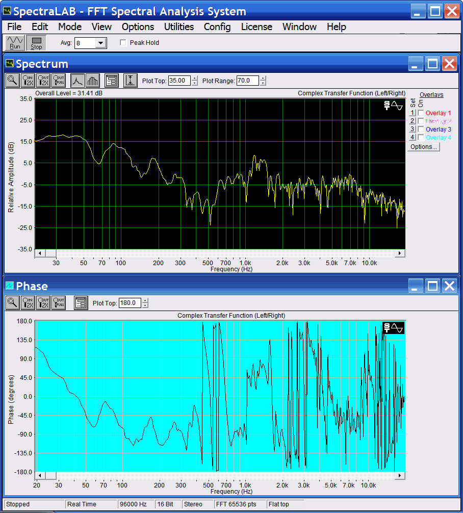

Проверим правый мидбас. Подбираем величину задержки в аудио процессоре до получения наиболее линейной ФЧХ:
Вложение 13352
Здесь свои тараканы на частотах 650, 1000, 2200 Гц. Но ФЧХ довольно линейна до 10 кГц. Нужно, чтобы вы отличали переход ФЧХ на графике через 180 градусов, как на этом графике на частоте 120, 450, 550, 1200 – 1800 Гц. На самом деле, небольшое приращение фазы от 180 до 183 градусов отображается на графике как перепад от 180 до – 177 градусов. Это особенности программы, и такие перепады не являются артефактами ФЧХ динамика. Судя по этим графикам, оба мидбаса с некоторой натяжкой отыграют диапазон до 3-х кГц.

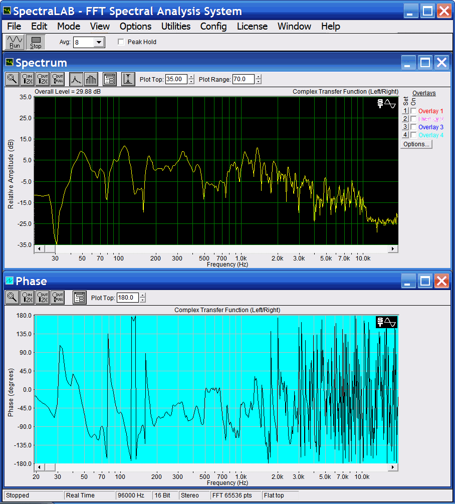

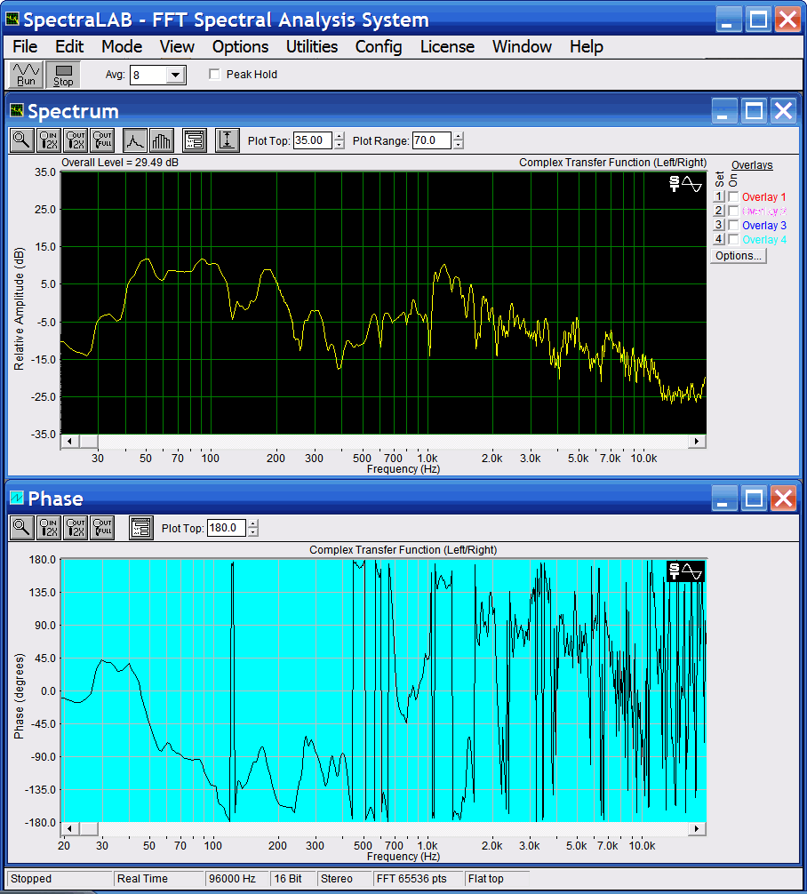

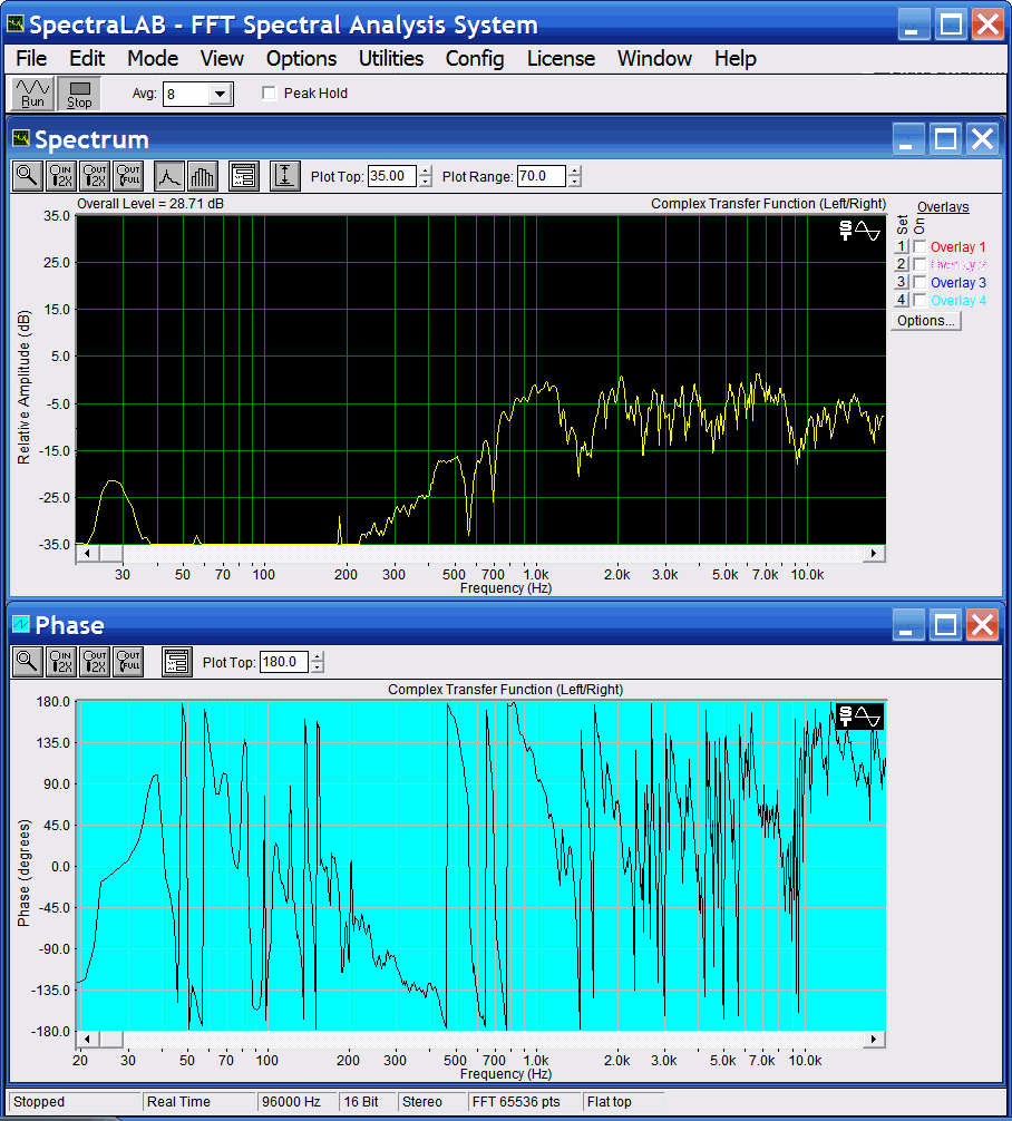

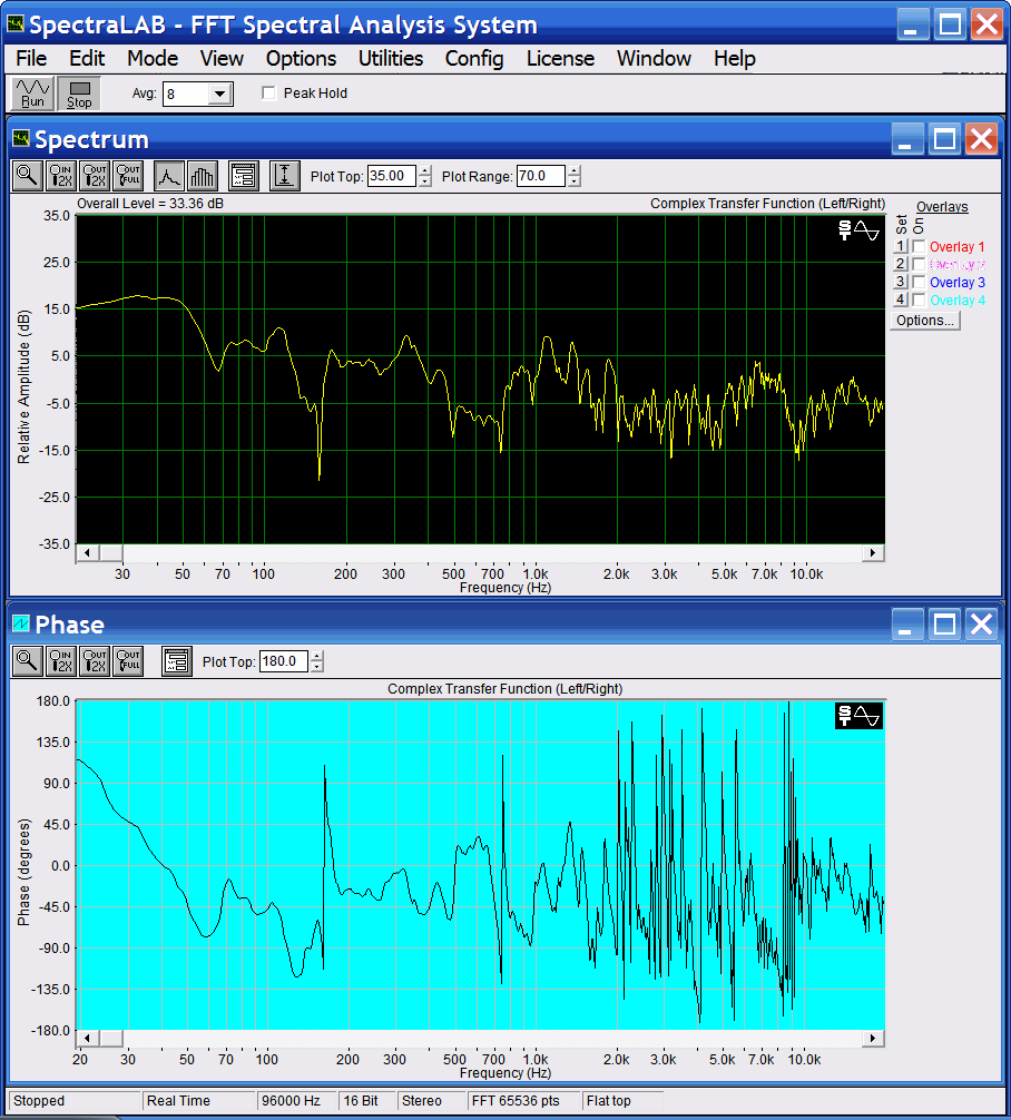

Этап 3. Сведение левого и правого каналов.
Каждый канал состоит из трёх динамиков: сабвуфера, мидбаса и твиттера. Сабвуфер общий и для левого и для правого канала. Устанавливаем нужные частоты деления динамиков, включаем сабвуфер, левый мидбас и левый твиттер и немного изменяем задержки до получения максимально линейной ФЧХ во всём диапазоне частот. Также сопрягаем динамики по уровню звукового давления. Вот что получилось в левом канале для саба с мидбасом:
Вложение 13356
И для всего канала:
Вложение 13358
Видны проблемы:
- Провал 160 Гц
- Выброс на 350 Гц
- Провал на 500 – 700 Гц
- Выбросы на 1100 – 2000 Гц
- Выброс на 7 кГц
- Провал на 9 кГц
Вот так получился правый канал мидбас и саб:
Вложение 13357
И весь канал в сборе:
Вложение 13359

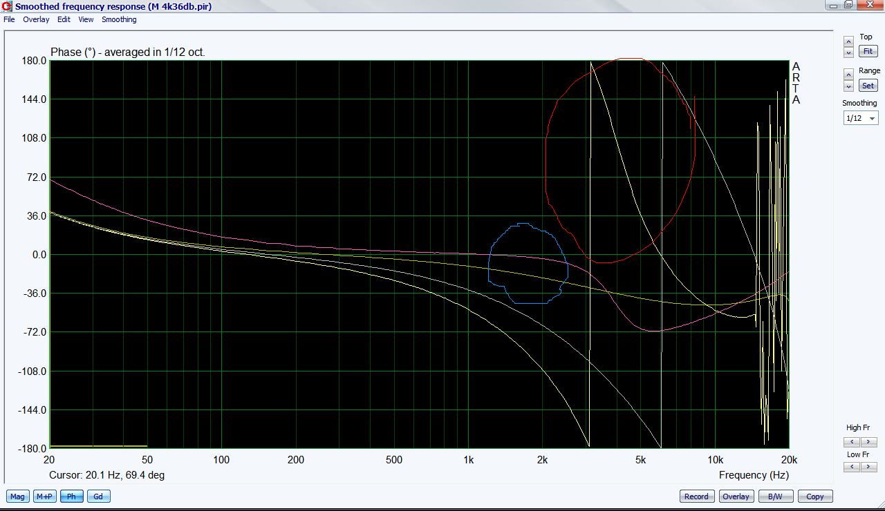

KAMIKAZE 24.12.2011 14:48
Re: Фазовое и временнóе согласование динамиков на частоте раздела полос.
Сообщение от Cobox (Сообщение 163790)
порой приходится тратить время и делать по 10-20 замеров, что бы потом выловить хоть, какое-то среднее значение
Вы столько написали: что то там теряется, 100 раз замерь - один раз отрежь, прерывания мышки, влияние их на измерения... кванты времени и т.д. Не сочтите за грубость, но это все вызывает у меня лишь широкую улыбку.
Смотрите, все очень просто: у меня Windows 7 64bit, обычно запущено 65-70 процессов. Есть программка такая замечательная, называется Prime95, он предназначена для теста процессоров, она загружает все ядра на 100% и греет дико проц.
Так вот я сделал много замеров как без запущенного Prime95, так и с ним т.е. все 4 ядра моего процессора были загружены на 100%. На графике ниже(здесь много слоев измерений) можно увидеть эти замеры с окном в 4мс
Далее окно 30мс(опять же здесь около 5 замеров на каждый случай, загружен проц или нет).
И что же мы видим? Что Arta замеряет себе как ни в чем не бывало, неважно даже загружен проц на полную или нет, квантов ей хватает :maybe2: Хотя, конечно же я должен сказать, что на графике видно где то 0.2-0.4дб в некоторых местах разница, особенно это проявляется когда замеры с большим окном(разница до 2дб в пиках резонанса), но это резонансы помещения, поэтому ведут себя по разному.
Внимание вопрос: где потери о которых Вы так прогружали, где не найденные кванты времени у процессора?
Сообщение от SOVA (Сообщение 163805)
Спектралаб показывает измеренную фазу. Окна у него нет, но для автомобиля это неважно.
Arta, Holm тоже показывают измеренную, дело в не этом. Окно как раз очень важная весЧь и неважно машина это или очень маленькая комната в доме.
Сообщение от SOVA (Сообщение 164481)
Программа SpectraLab, ARTA, или Holm impulse. Я использую спектралаб, так как он показывает результаты в реальном времени и экономит время на настойку.

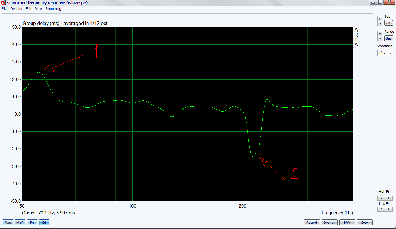

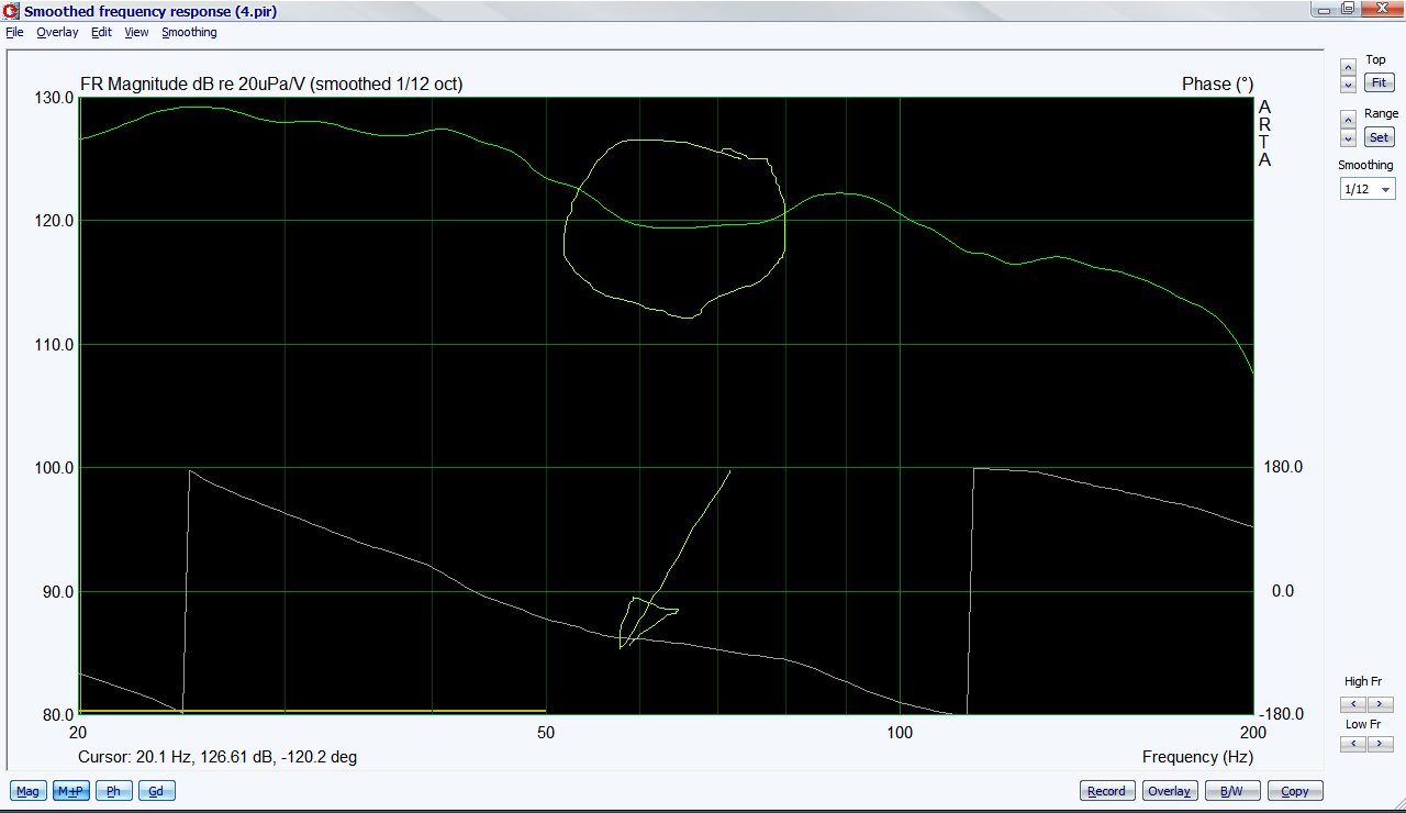

Если бы вы взяли Arta то весь процесс что здесь описан имел бы совсем иные графики, в зависимости от окна, ну и способ настройки был бы иной немного...
Поэтому я не вижу смысла в измерений спектралабом. Все что Вы замерили, это АФЧХ акустики+машины. И боролись Вы с резонансами уже акустика+машина, а не самой акустики и ее динамиков.
Спектралабом можно замерить, но это нужно делать в специальном помещении т.е. безэховой камере.
Я могу получить схожую картинку, как в спектралабе если поставлю максимальное окно:
Ну и что по этом графику можно понять? Где видно баффл акустики? А там есть проблемы небольшие из-за баффла на СЧ-ВЧ, ну и естественно на НЧ. Посмотреть все это можно только замеряя в программах типа Arta.
Замеряя же просто спектралабом, Вы смотрите на финальный как бы результат, но он в принципе не несет информативности, потому что если вы переставите акустику или микрофон в другое место, то получите совсем иные стояки. Нужно настраивать акустику как таковую, для этого нужно замерять только ее, сделать это дома(не в безэховой камере) можно только замеряя окном, дабы посмотреть на акустику. На басу приходится увеличивать окно и здесь комната дает о себе знать. Дома замеры где то ниже 200гц не несут никакой информативности, все что мы увидим, это будут отражения+акустика. Можно конечно в ближнем поле замерить.
А вот бороться подавлением стояков я бы предпочел двигая колонки, мебель, что угодно только не эквализация. Вы подумайте - подавив какую то частоту до того как она еще не попала в акустику, в финале акустика+помещение вы получите на этой частоте меньший стояк но музыки там уже не будет.
Добавлено через 20 минут

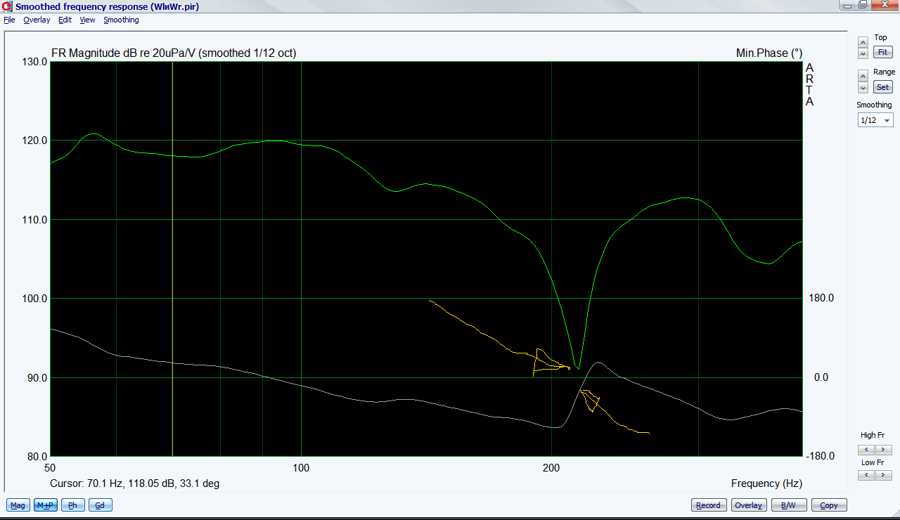

Да и еще, я совсем забыл.

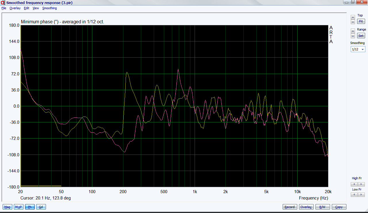

SOVA, Вы похоже замерили минильную фазу. Получили ее путем вычитания замеров от задержки. Хотя, по идее, на нее и нужно смотреть ибо измеренная это просто нечитабельный график, в тысячи градусов переходов.

SOVA 24.12.2011 18:50
Сообщение от KAMIKAZE (Сообщение 164549)
Я взял АРТА. И Холм. И Спикерворкшоп. И сравнил. Просто кроме отправки постов на форуме, я много работаю на работе, и статейка о сравнении методов измерений её не готова.
Совсем понятно, что вы домашний хайэндщик. В автомобиле подход совсем другой. Динамики зафиксированы и автомобиль является частью комплекса звуковоспроизведения.
Незнайка на Луне 24.12.2011 18:56
Наводит на мысль , что вы слабо знакомы со Спектралабом . Вам "Complex Transfer Function (Left/Right)" ничего не говорит? Да и рафинированные условия измерений домашки очень далеки от реальных измерений в авто .
ПС. Завтра закончу настройку Субару на Пионе99 , выложу картинки . Много общего с картинками Совы , только тут трешка с сабом .
SOVA 24.12.2011 18:57
Минимальную фазу можно вычислить из АЧХ. Спектралаб измеряет реальную фазу. Есть понятие "избыточная фаза" в АРТЕ, это то, насколько измеренная фаза больше минимальной.
Вы ведь знаете, что операция задержки сигнала во времени не изменяет ни спектрального, ни фазового состава исследуемого сигнала. Значит, компенсируя задержку распространения сигнала, мы получаем измеренную реальную ФЧХ и АЧХ.
Добавлено через 4 минуты
Выделенное очень важно. Об этом немного позже.
alfa25 24.12.2011 19:25
Вложений: 4
Минимальная фаза обычно и в салоне авто сильно красивая
Незнайка на Луне 24.12.2011 19:40
Вложений: 3
Кстати . Вот дефект салона в Спектролабе и Атра . Левый мидбас , микрофон на месте водителя .
Вложение 13380
Вложение 13381
В Арта график минимальной фазы .
Для сравнения , микрофон на том же расстрянии от мида но немного выше рулевого колесика - выброса на фчх практически нет . Жаль уши туда не засунешь :)
Вложение 13382

Незнайка на Луне 07.01.2012 19:12
Вложений: 2

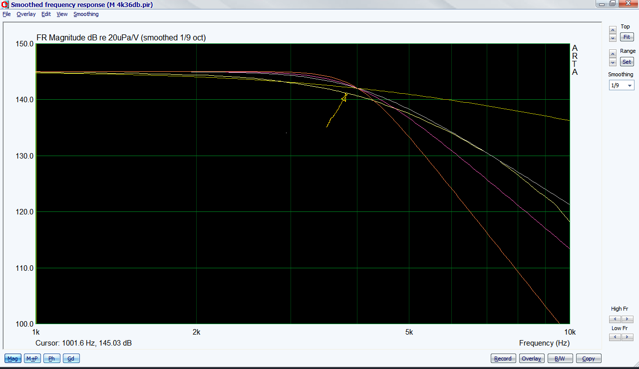

Мелодрама , 377 серия .Обещанного 3 года ждут ...:D
Немного по 99 пионеру
Вложение 13618
ФВЧ 4к , разные порядки , стрелкой указан график второго порядка - некорректное измерение . Должен пройти через общую точку пересечения . Извините недосмотрел .
Вложение 13619
Фаза - сравнение первого и пятого порядков. Кривульки в красном кружке - курсор на начале импульса . В синем - нулевая задержка ,или максимум импульса , с 1кгц практически совпадает с минимальной фазой .
Играться более с Пионером времени не было , настройка в следующих сериях .:yes3:

Продолжим.
Субару . Фотки в разделе " мои поделки":nasmeshka:

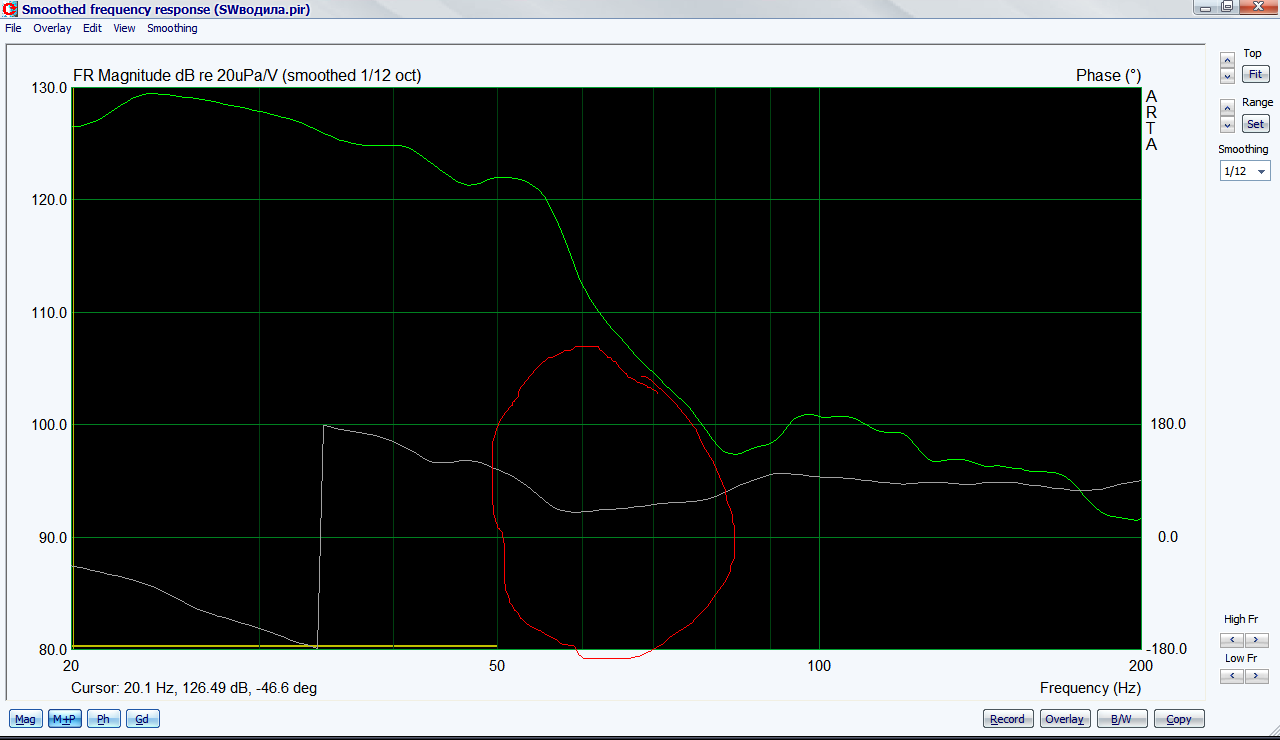

Начнем с фундамента , а именно - саба .Смотрим ФЧХ.
Вложение 13620
ФНЧ 50гц/12дб.окт , микрофон ухи водителя . На частотах 60-70 гц явный дефект . А вот на следующей картике микрофон по центру салона и ФЧХ гораздо приятней .
Вложение 13621
Вывод прост - саб , по возможности , режем ниже 50 гц . Если мид туда доиграет:D Регультат на следующей картинке .

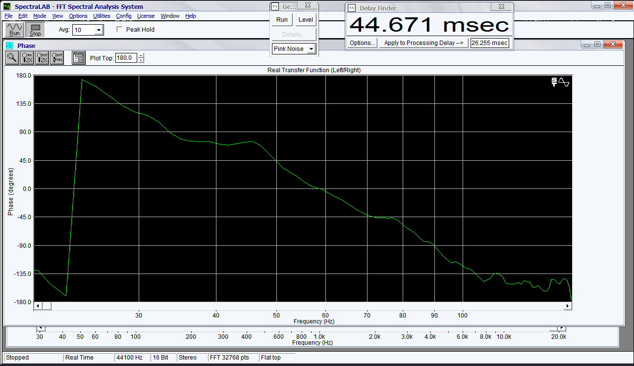

Незнайка на Луне 07.01.2012 21:34
Вложений: 1
Нашел саб на месте водителя в АРТА , можно сравнить с ФЧХ в Спектралабе - первая картинка в предыдущей серии.
Вложение 13625

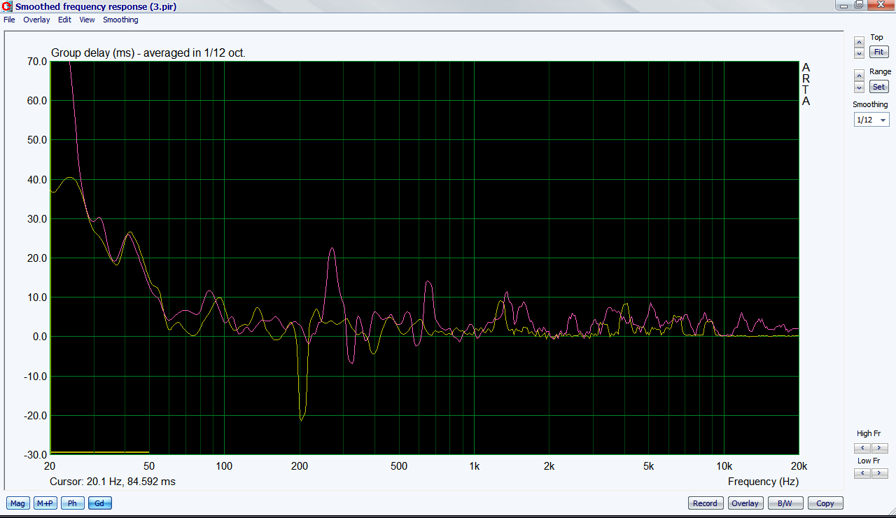

Незнайка на Луне 08.01.2012 00:07
Вложений: 7

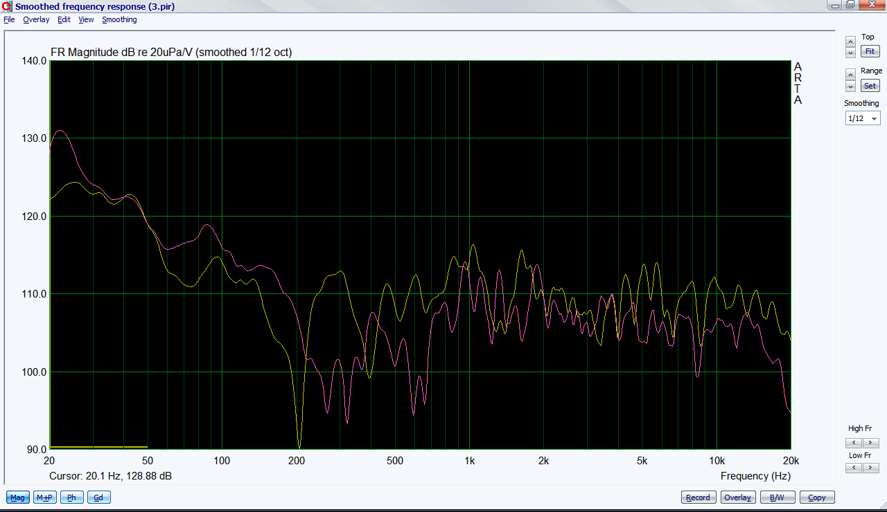

Теперь о совсем плохом . Переотражения и опять резонансы .
Вложение 13628
Левый мид , провал на АЧХ , перепад на графике мин. фазы . Поперечный резонанс , устранить можно только установкой мида в другое место , а лучше и в другое авто :)
Вложение 13629
Тот же дефект на графике ГВЗ - стрелочка номер два , а вот стрелочка первая еще резонанс , угадайте какой .
Следующие три картинки АЧХ , мин. фаза и ГВЗ . Левый канал желтая , правый розовая , кривульки.
Вложение 13630
Ну АЧХ с таким разрешением страшненькая , но хорошо видно "гребенку"(интерференцию) на СЧ и ВЧ .
Вложение 13631
На этом графике можно наблюдать соответствующие изменения минимальной фазы .
Вложение 13632
График ГВЗ наводит на мысли о бренности всего сущего ...
А вот фаза левый ...
Вложение 13633
...фаза правый каналы , ну не так уж точно сведенные , но ...
Вложение 13634
Если представлять , на каких частотах резкие перепады фазы соответствуют дефектам ФЧХ самих динамиков , то можно ловить блох по сопряжению полос . Видно явное отличие левого канала от правого , особенно выше 2 кгц .
