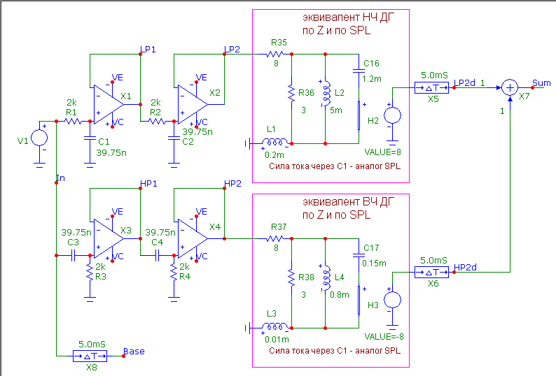

Сравнение временного и фазового метода настройки аудиосистемы.
Для того, чтобы промоделировать преимущества и недостатки различных методов настройки аудиосистем, я составил такую модель двухполосной акустической системы в Микрокапе:
Вложение 8292
На этой схеме V1 – генератор сигналов. На элементах X1 и X2 построен ФНЧ второго порядка Линквитца – Рили. Соответственно на X3 и X4 построен ФВЧ второго порядка.
Частота настройки фильтров – 2 кГц. Выходные повторители X2 и X4 сильноточные и работают на эквиваленты низкочастотного и высокочастотного громкоговорителей. Модели громкоговорителей взяты из проекта ЭМОС и адаптированы под параметры мидбаса и пищалки (среднестатистические). Линии задержки X5 и X6 моделируют задержку прохождения сигнала от динамиков к микрофону. Сигналы от обоих динамиков складываются на сумматоре X7 и сигнал (Sum) показывает нам, что будет на выходе измерительного микрофона в точке прослушивания. Линия задержки X8 служит для правильного отображения ФЧХ системы.
Для интересующихся выкладываю и саму модельку для Микрокапа 9:
Вложение 8293

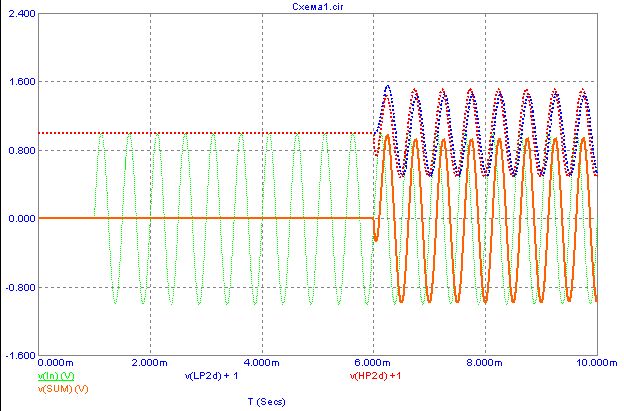

Теперь рассмотрю вариант идеально настроенной сисиемы. Именно той, что на рисунке.
Вот временная характеристика:
Вложение 8302
Тонкая зелёная линия – исходный сигнал. Сплошная оранжевая – сигнал микрофона.
Смещены для наглядности пунктирные линии динамиков НЧ (синяя) и ВЧ (красная).
Отлично видна задержка входного сигнала на 5 мс, видно непло переходную характеристику системы, также видно нес овсем точное совмещение сигналов НЧ и ВЧ.
Покажу крупнее:
Вложение 8303
Здесь хорошо видно, что сигнал микрофона задерживается на четверть периода относительно входного сигнала, и сигнал ВЧ опережает сигнал НЧ на 42 мкс.
Для ясности поясняю, что ВЧ инвертирован. Об этом говорит множитель VALUE=-8 в H3!

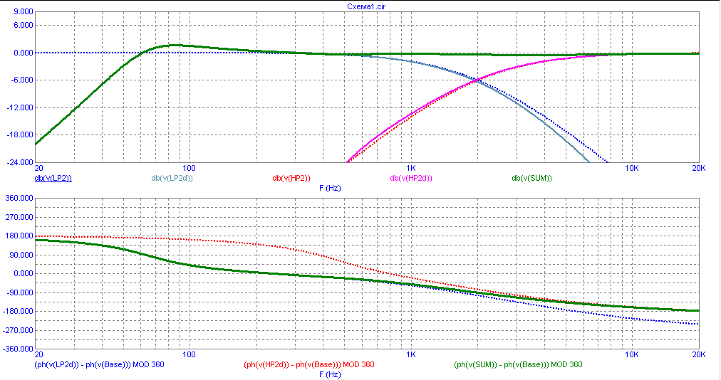

Теперь покажу АЧХ и ФЧХ такой системы:
Вложение 8304
Синий цвет - канал НЧ (мидбас), красный - ВЧ (твиттер), зелёный – вся система. На графике АЧХ пунктиром показана АЧХ фильтров без динамиков. Видна неплохая суммарная АЧХ, гладкая, без выбросов, ФЧХ. А также видно, что на частоте раздела полос (2кГц) сигналы НЧ и ВЧ несовпадают. ВЧ немного выше (смотри на график ФЧХ), а значит опережает НЧ. Это согласуется с временным графиком.
Запомните эти картинки, дальше я их изменю до неузнаваемости!:devil::zloy::chopwood:
