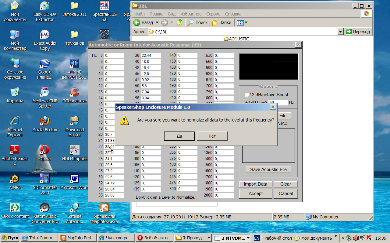

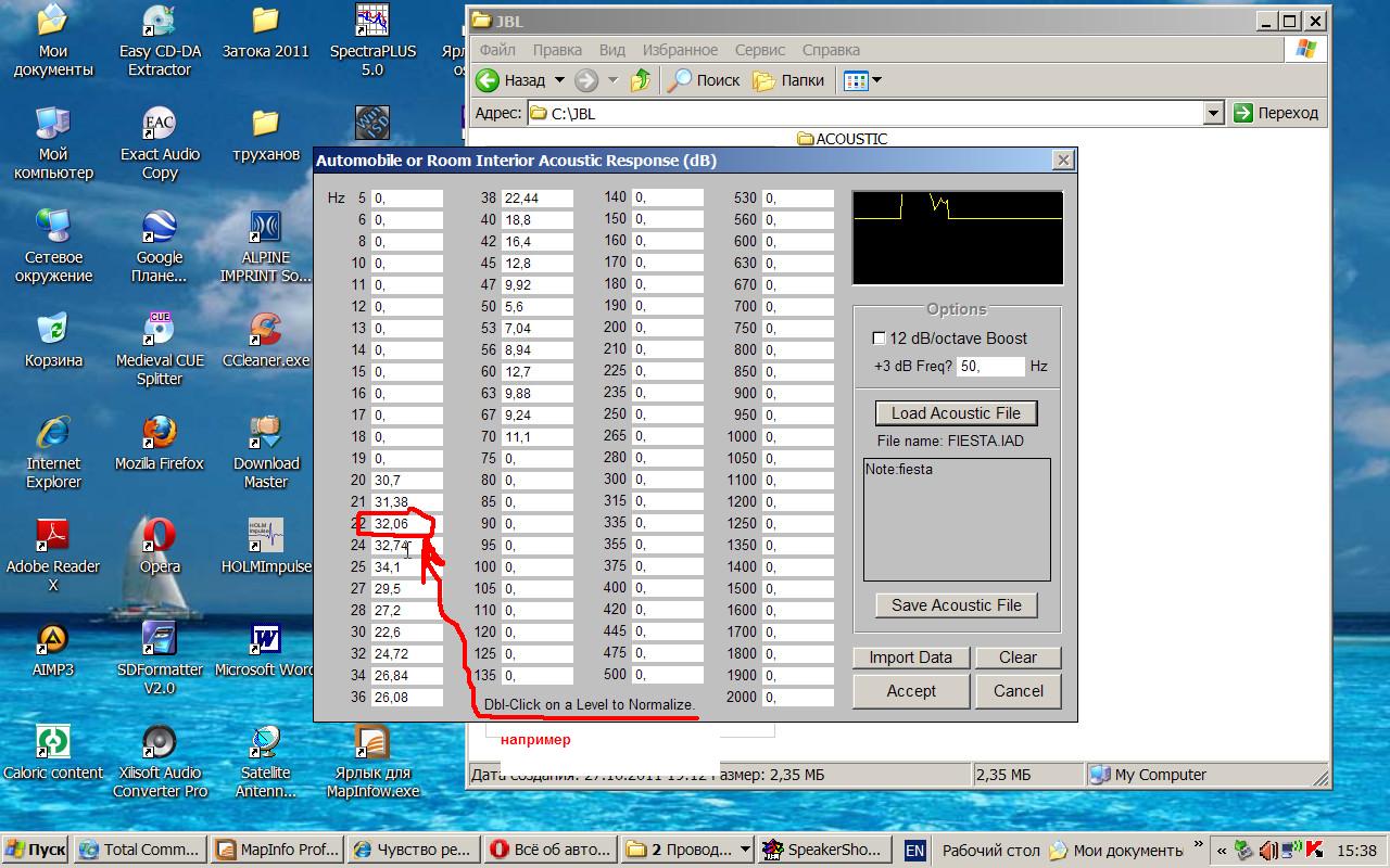

Выполненные измерения только добавили вопросов После внесения результатов и создания файла влияния салона , возник вопрос к какому уровню нормализовать данные, а то графики ачх в jbl ss выглядят нереально. Кто хочет, попробуйте. Распакуйте файл и в jbl ss выберете путь
Edit---Interior Acoustics---Load Acoustic File---место хранения распакованого файла---ок
Нормализация делается двойным кликом на выбранном уровне
ID:	15524   Нажмите на изображение для увеличения

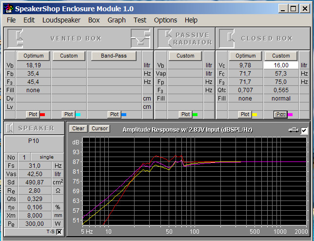

"Немножко" перелопатил необъятные просторы и ответ нашелся. Полученые значения в дб с последнего графика поста №60, в случае моих измерений, необходимо использовать с коэфициентом 0,4. Нормализация в JBL SS приводится к частоте 125 Гц!!! Добавляю правильный файл передаточной характеристики салона уже нормализованый.

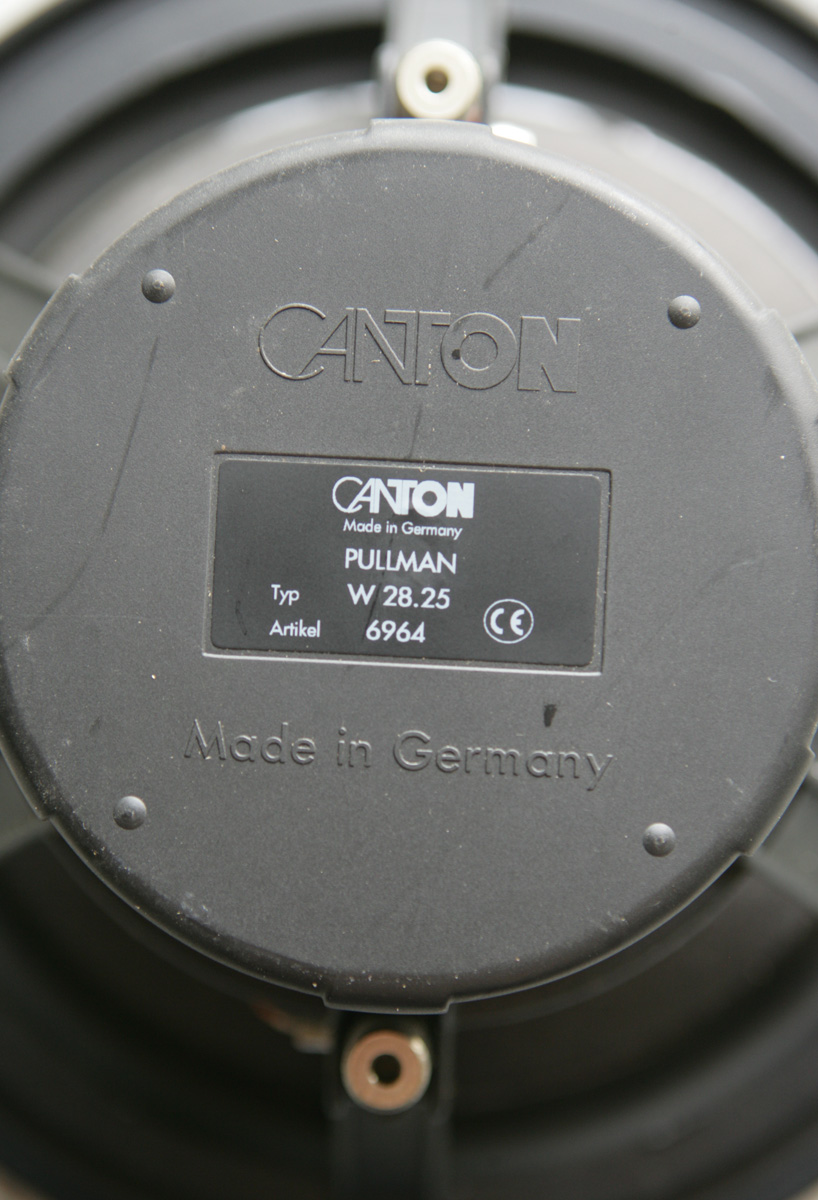

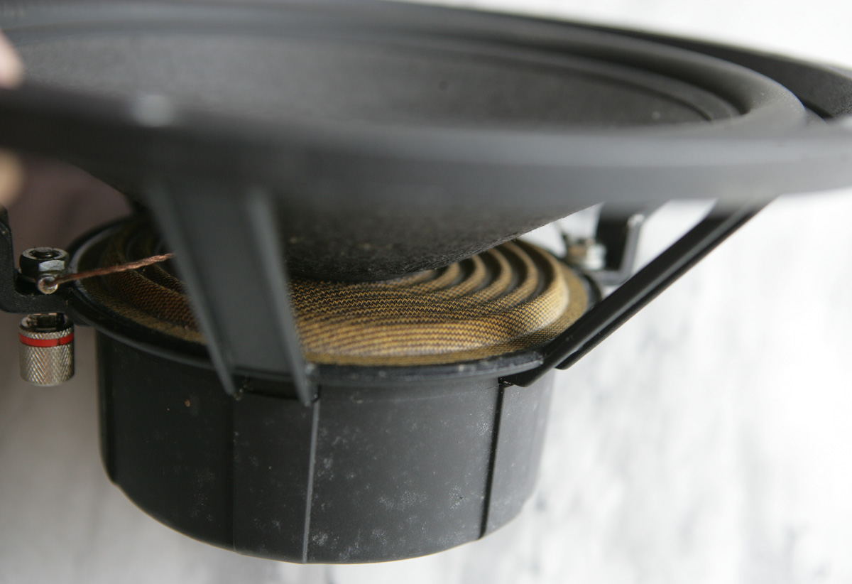

У меня есть пара динамиков динамики CANTON Pullman W 28.25
Re = 3,3 Ohm
Mrad = 10
Fs = 51,01
Vas = 56,35
Qms = 3,84
Qes = 0,70
Qts = 0,59
Cmes = 0,00067
Xmax = +/- 12mm
Pel = 200 Watt
Годятся ли они для создания сабвуфера ?

Резонанская частота для саба высоковата

Это низкочастотник от CANTON Pullman RS 6, 110W примерно. Ящик им не нужен.
