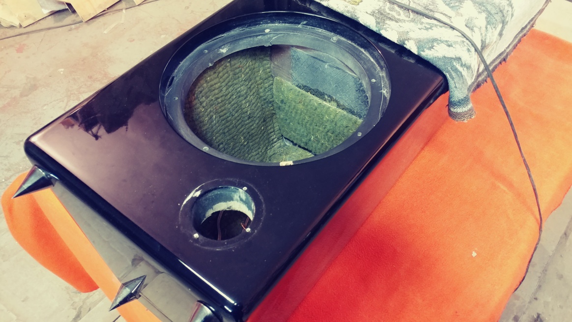

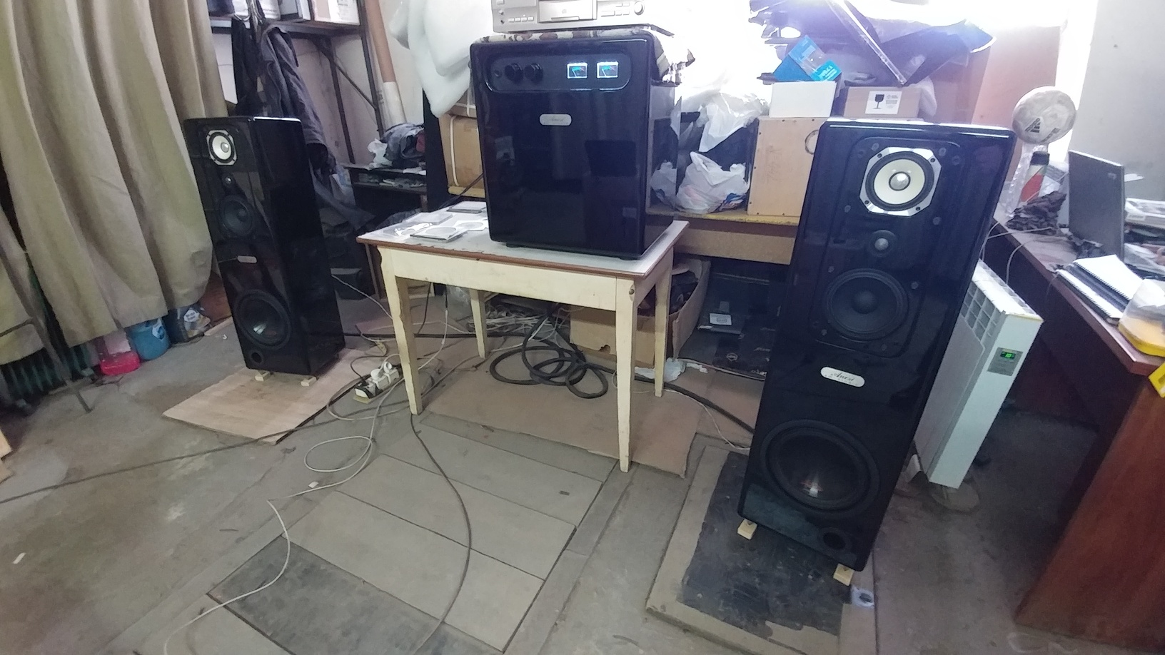

Пока есть пауза в работе решили немного продолжить экспериментирование: - перестроить настройку фазоинвертора ниже...примерно на 35Гц, сколько реально получится... Сейчас примерно 40 Гц. Для этого надо удлинить трубу, это непросто, очень мало места..Но сделаем, посмотрим даст ли это заметный результат.... - попробую добавить канал усиления на Simfony для ВЧ, чтобы можно было лучше настраивать систему...Опять же будет ли эффект...послушаем... |
#12 |
Регистрация: 02.07.2010
Сообщений: 1,403
Репутация: 122

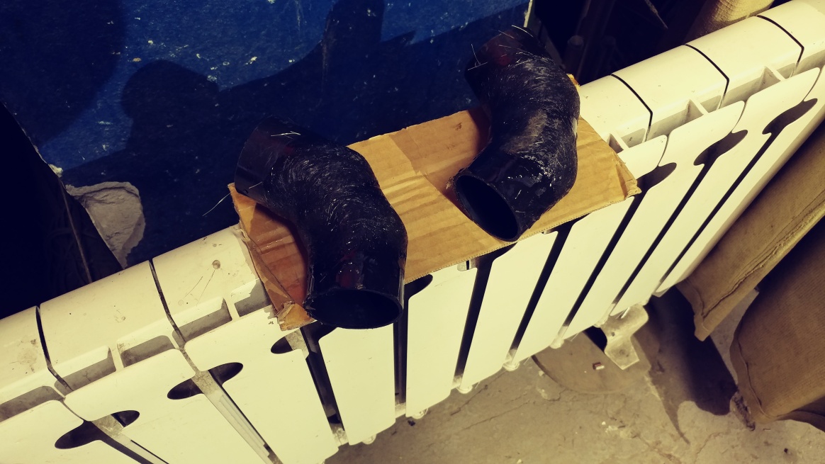

Ну что, потихоньку движемся к 4-х полосному усилению и пытаемся понизить на 5 герц , может и более, частоту настройки фазоинвертора. Колено трубы с требуемым радиусом изготовили, заполиэфирили... Внутреннюю проводку акустических проводов под ВЧ отдельно провели по быстрому....посеребрянным кабелем QED....Скоро сборка общая и настройка с прослушиванием...Самим интересно, а получим ли ЗАМЕТНОЕ улучшение в звучании или....???

Вчера все сделали ( трубу удлиннили, ВЧ от отдельного уся запиталми....) , сегодня слушали... Блин, а лучше стало немножко...Я думал, как сэкономить, а тут наоборот в очередной перерасход по смете влезли(((.. Высокие очень душевно от отдельного канала...и есть возможность подстроить потом под заказчика!! И бас немного поглубже стал и ровнее...даже коллега со стороны заметил...

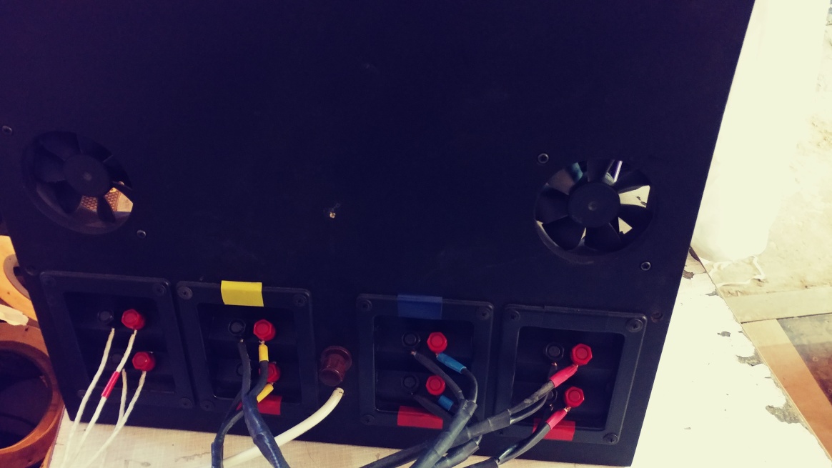

с праздниками не было времени черкнуть: позавчера высолушивал, выслушивавл и.....в левой колонке что то в такт басу поддребезживант, но ...иногда. ТОлько на некоторых частотах??? Оно и раньше было, но думал показалось.... Начал попеременно отключать каждую головку и...нашел...Да , поддребезживает ...причем довольно симльно!!! В конце концов разобрались, оказывается это дребезжит ИНОГДА пластик контактной группы для подключения динамиков!!! А справа не дребезжит...оказалось, что в правой колонке стоят акустические клеммники от Леши Монакора...все.А в левой 3 шт монакоровские, а одна...с базара!! В общем убрали ее , заменили на монакоровскую, на всякий случай залили термоклеем из термопистолета ...все ОК!!!!! Так что...выводы делайте сами!!!!!

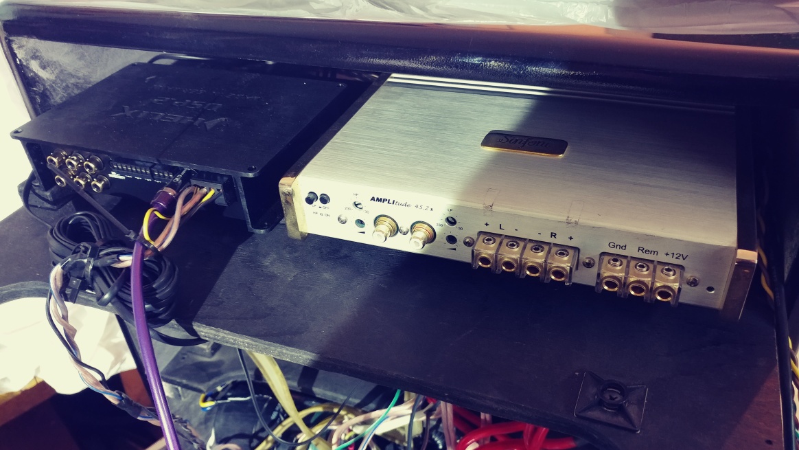

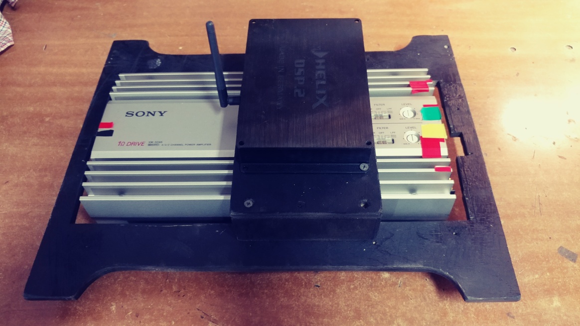

Интересно было проверить очередной вариант:

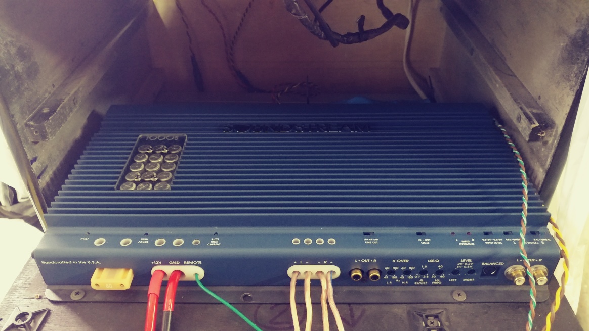

- сняли усилители GZ Reference 4XS, работавший в классе А на СЧ , в классе АВ на НЧ ( Рном = 4 х 120вт) и Sinfoni 45.2 ( Рном = 2 х 50вт ), работавший на ВЧ - взамен установили на ВЧ и СЧ олдскульный Sony ES XM-5046 ( Рном = 4 х60вт ) и на НЧ олдскульный SoundStream Reference 1000s ( Рном = 2 х 220вт ) На классике, джазе несколько мягче и комфортней звучал класс А, на иной музыке разница была мало ощутима. Мид несколько четче звучал с GZ, но с Soundstream достигалась несколько большая перегрузочная способность динамиков.... Выводы: - оба варианта хороши под конкретного клиента и его предпочтения - попробовать и прослушать на НЧ вместо Soundstream Reference иные мощные усилители...например, JL Audio 300/2 , Steg и др.... |

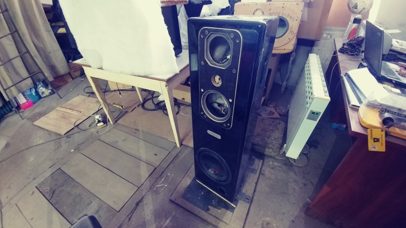

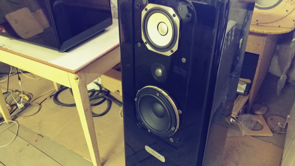

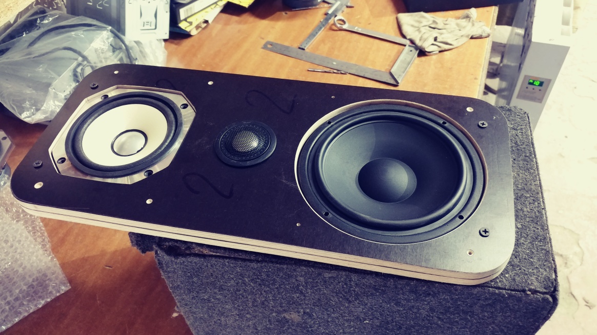

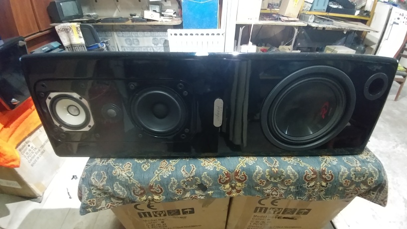

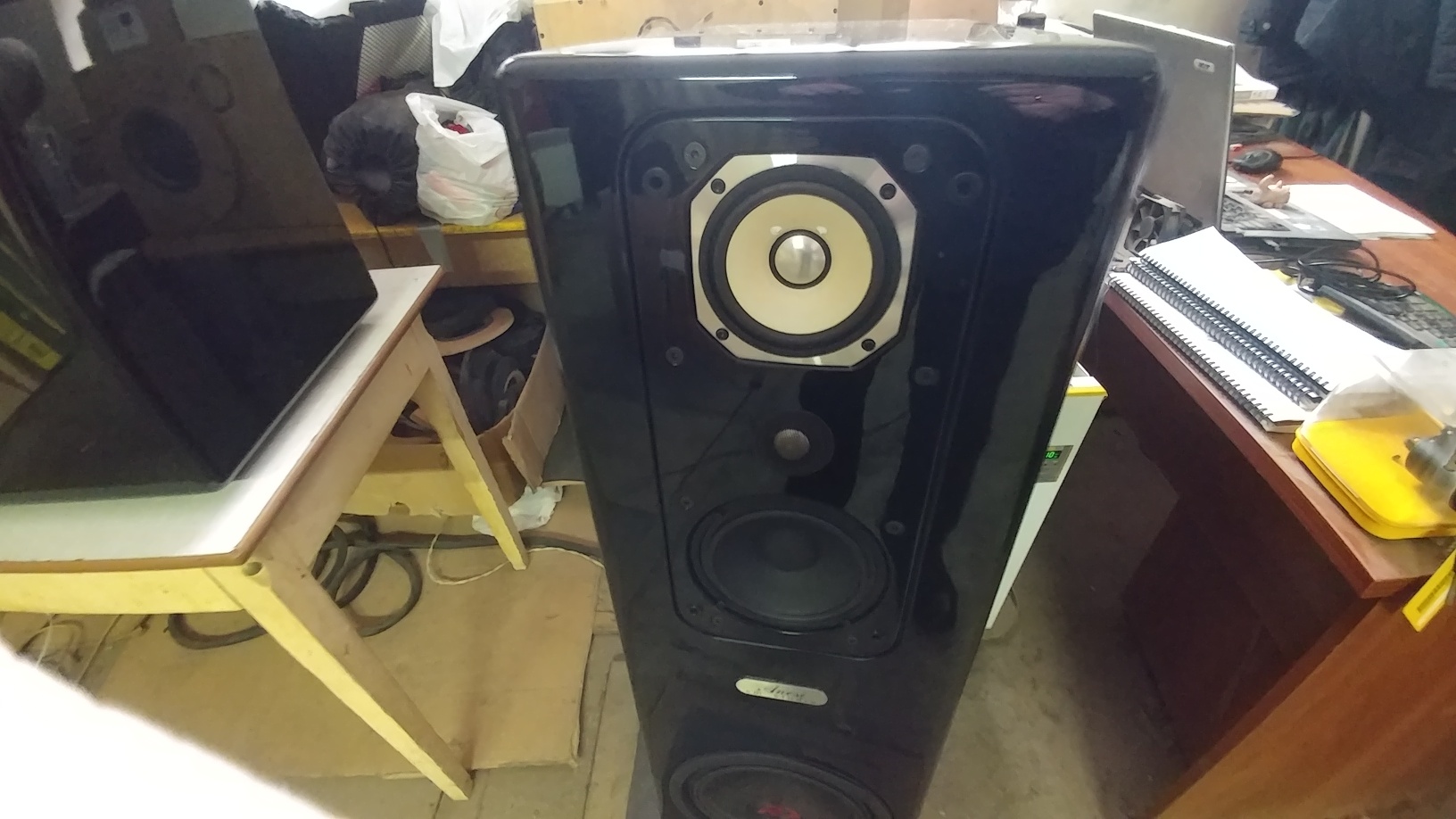

Был по технической причине "отлучен" от сайта)))...поэтому немного расскажу, что за последние дни произошло: - в очередной раз сдал свои позиции, а именно, заменил мидбас автомобильный на домашний. Причины: автомобильный с помощью функции салона дает нужное усиление в авто, но его не достает в домашке....плюс чувствительность домашних на 2-3 дб выше, а прибавка к давлению все таки нужна была. Итак GZPK 16SQ, прекрасно звучавший, был заменен на Morel H6.1 - новый мидбас сразу добавил звукового давления в общем всей АС и тонально зазвучал несколько приятней - для его раскачки ( 8 Ом все таки) подбирал усилители и тут олдскульный Steg AQ 220.2x ( Рном = 110 вт нам 8 Ом ) переиграл и по моще и согласованности иные имевшиеся ( Soundstream, Pioneer, DLS A3 - заодно решили улучшить дизайн АС вцелом....утопить СЧ и НЧ головки, умощнить при этом монтажную панель...Вместо фанеры 12мм применили влагостойкую 20мм |

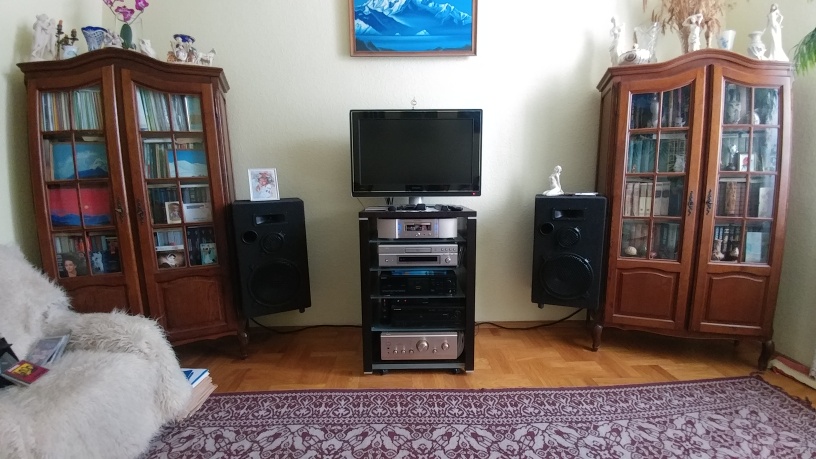

Были несколько опытных слушателей ( из домашников ) на прослушке последнего варианта, сам ездил к знакомому и прослушал на своих дисках B&W 804 Diamond ( см. фото).... Завтра очередное взаимное прослушивание.....И об этом позже...через несколько дней...

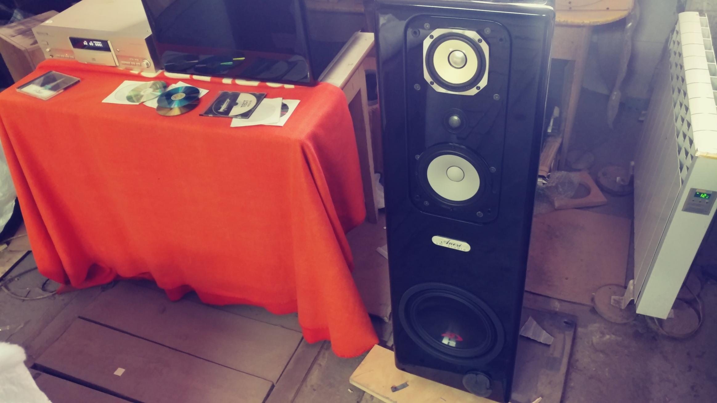

Cистема собрана....довольно симпатично получилась.... Меняю варианты настроек...
