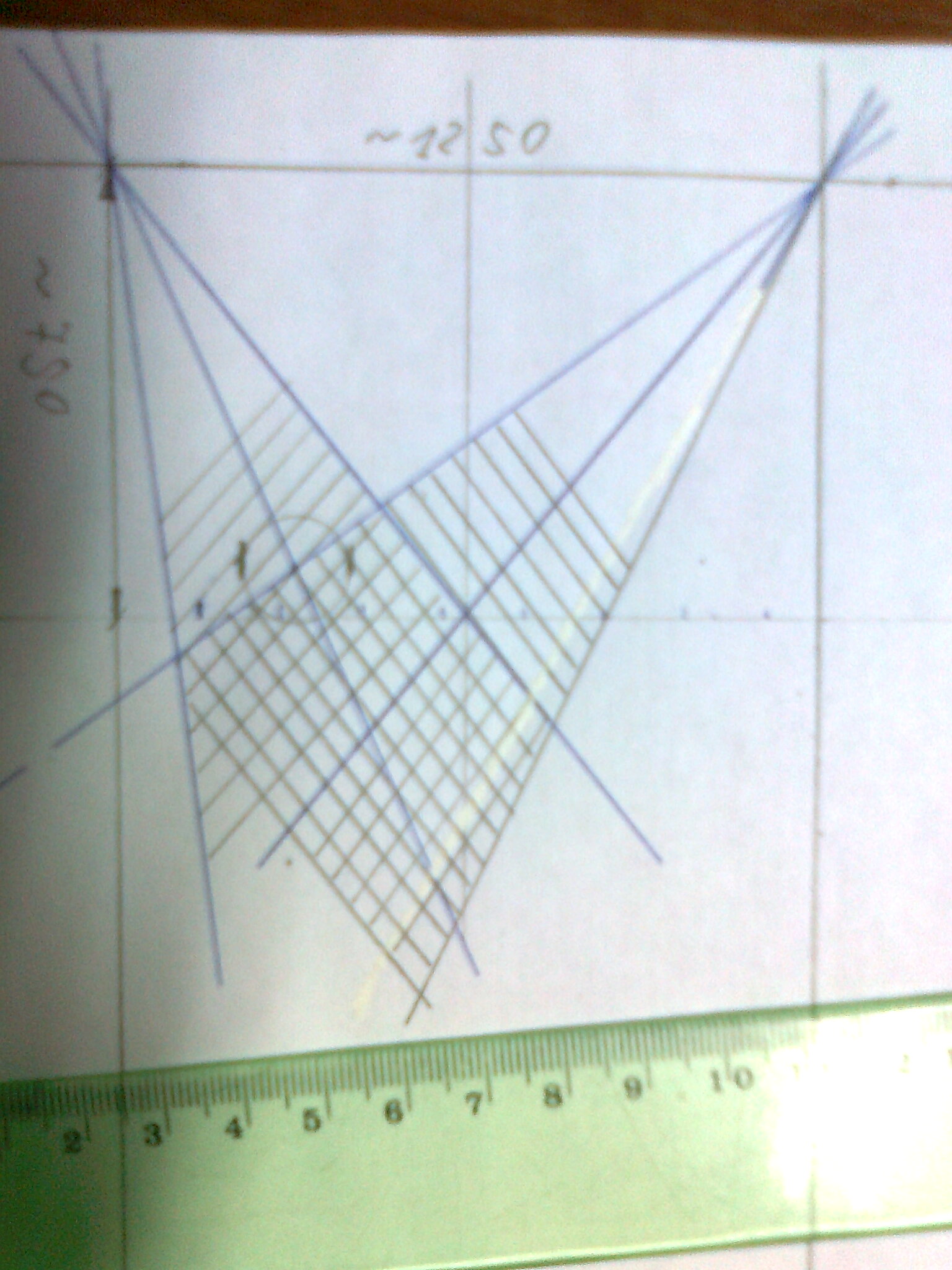

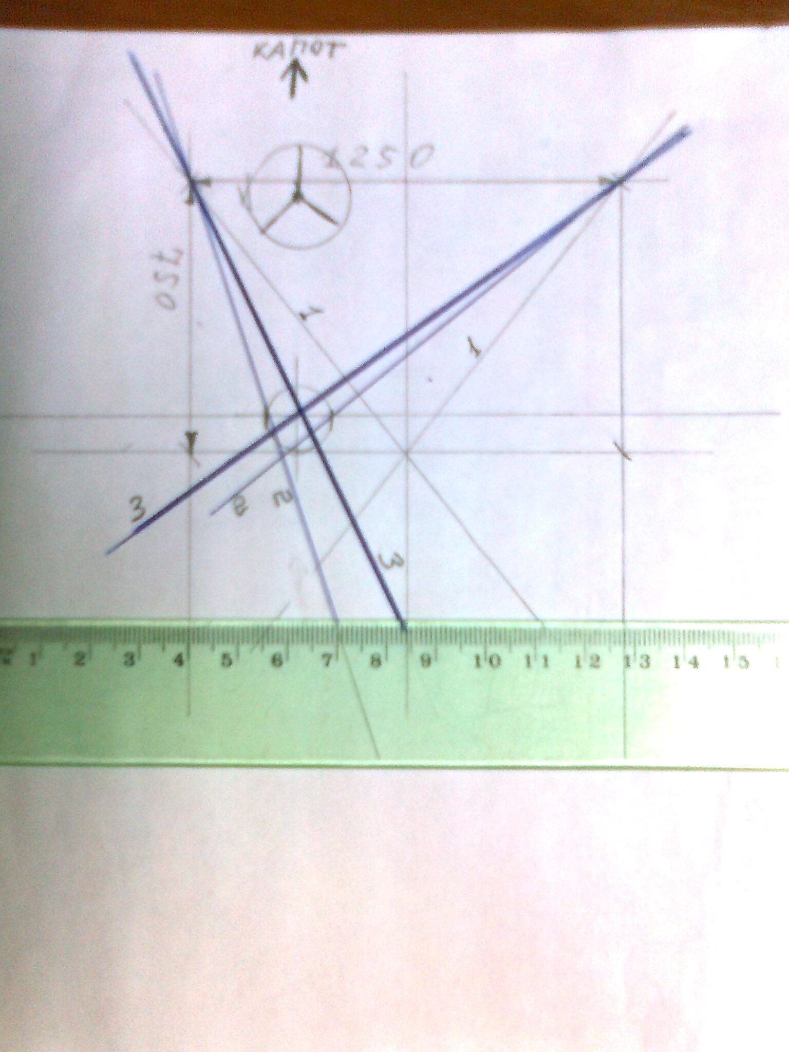

По умолчанию Re: Доворот ВЧ
Тема в общемто про динамики, да бы не создавать новой
какие есть мнения о несимметричном направлении центральной оси ВЧ динамиков относительно продольной оси автомобиля?
Тоесть ,прямые оси излучения ВЧ сходятся на голове(примерно) водителя а не на продольной оси авто.
Старый 11.10.2011, 13:41   #176
N 16
Аватар для N 16
Регистрация: 11.03.2009
Сообщений: 299
Вы сказали Спасибо: 12
Репутация: 35
Фото
на фото справа , равные углы, но..............?
Сообщение от N 16 Посмотреть сообщение
1) Большинство СЧ и ВЧ динамиков плохо звучат на оси в ближнем поле (условия авто).
2) Установка правого СЧ/ВЧ осью на водителя приводит к сильному отражению от стекла водительской двери.
Лучше сводить СЧ/ВЧ осями в точку приблизительно между подголовниками, таким образом, чтобы точка прослушивания (голова водителя) находилась в диапазоне 15-30 градусов слева от оси излучения обоих динамиков.
Добавлено через 6 часов 4 минуты
Наверное прийдется уточнить. Углы от оси излучения обоих динамиков одинаковые. А это значит оба динамика направлены на слушателя (водителя) под одним и тем же углом. Но при этом симметричны, и самое главное - бОльшая часть излучения динамиков не дает отражения в передней части салона.
Как раз разглядывания даташитов твитеров с мягким куполом (просто к примеру http://www.tymphany.com/files/D27TG-35-06%20Rev1_0.pdf ) http://www.tymphany.com/files/BC20SC15-04%20Rev1_0.pdf http://www.audiomania.ru/pdf/pictures/data/_11307.pdf
,мне показалось ,как раз на оси играют лучше(по графику)
Что и подтвердила предустановка с прослушкой своих переустановленных ВЧ
По первому фото, ось №3 правого ВЧ не так уж и много захватывает левого переднего стекла
Тоесть ,как на втором фото,
но, я подумал о чём, если посмотреть-подумать на рисунок,
от правого ВЧ получаем меньше информации чем от левого ВЧ (совместная работа твитеров,заштриховано клеткой, расположена правее и заднее от ушей водителя.
Последний раз редактировалось N 16; 12.10.2011 в 10:13.
Не так, как на втором рисунке. Для того что бы получить то, о чем я писал - поверните (на втором рисунке) левый динамик внутрь салона, чтобы оси излучения обоих динамиков сошлись в центре салона. Тогда и совместная работа твитеров будет - одинаковой.
