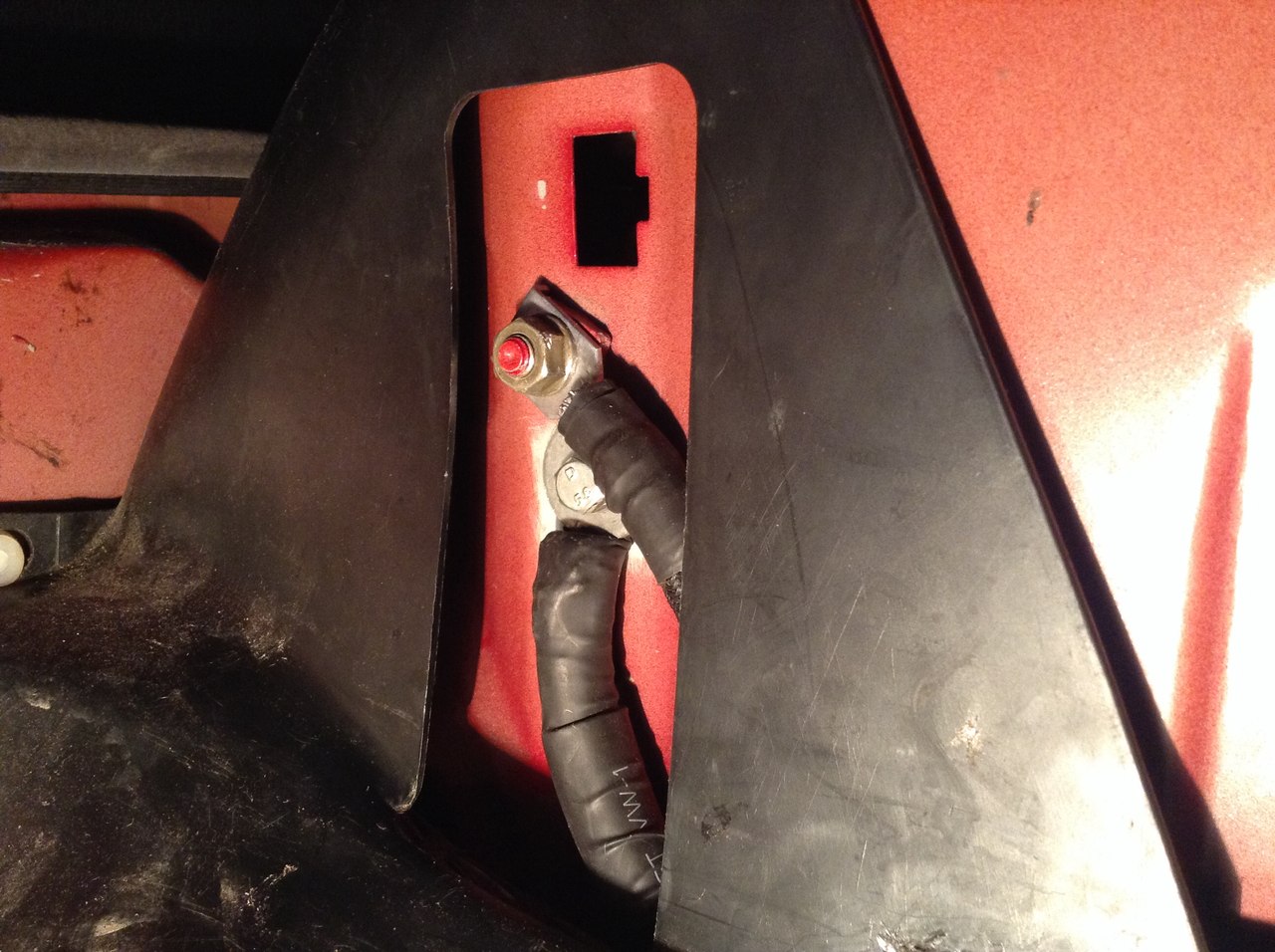

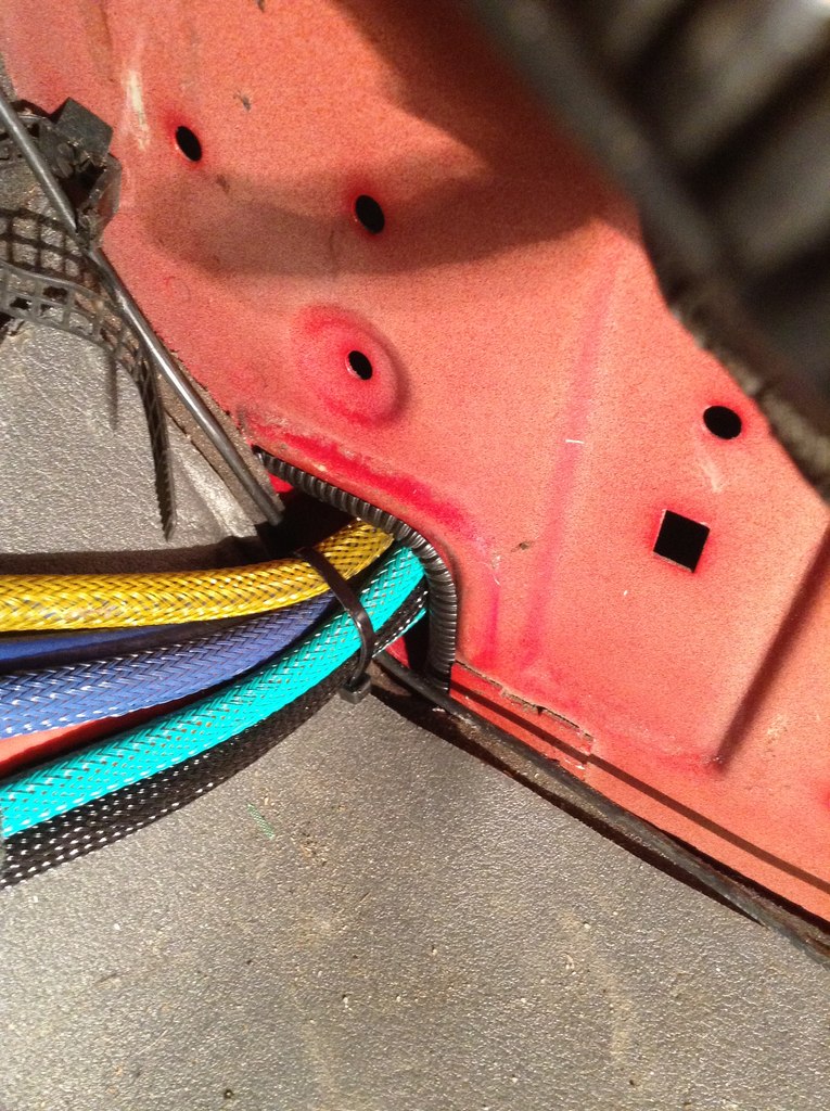

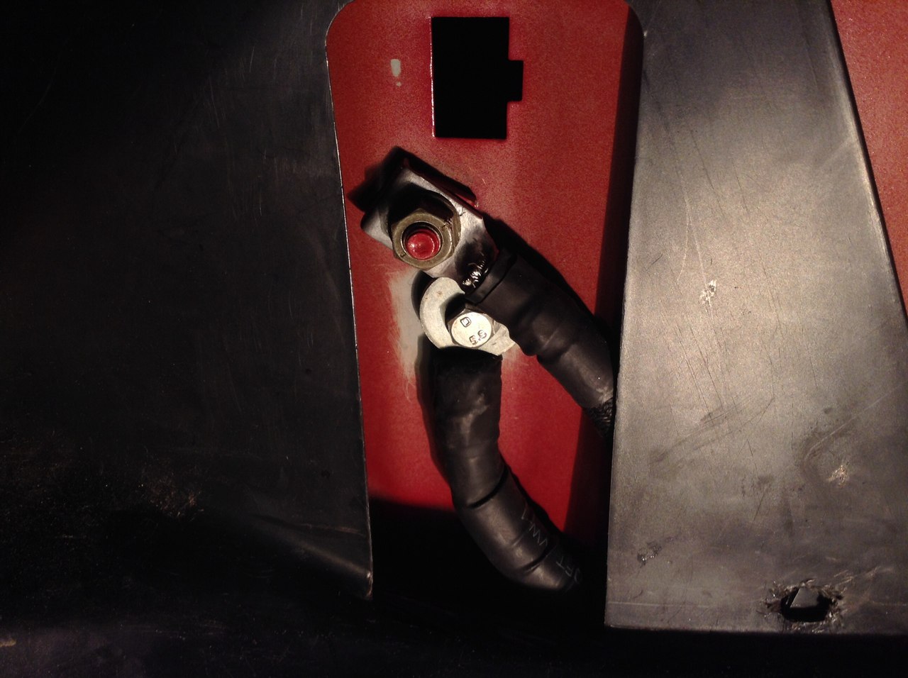

Первое. Минус, ОЕМ (штатный) и второй минус дублированный (50 кв) длинной всего 50 см приблизительно. думаю по фото всё понятно, сидит акб под задним пассажиром. Провод защищен (Flexo Pet). Резъемы обжаты и сверху пайка, термоусадка.
Проход кабеля через тех.отверстие защищен, ну и два болта для ОЕМ и дублировнного минуса.

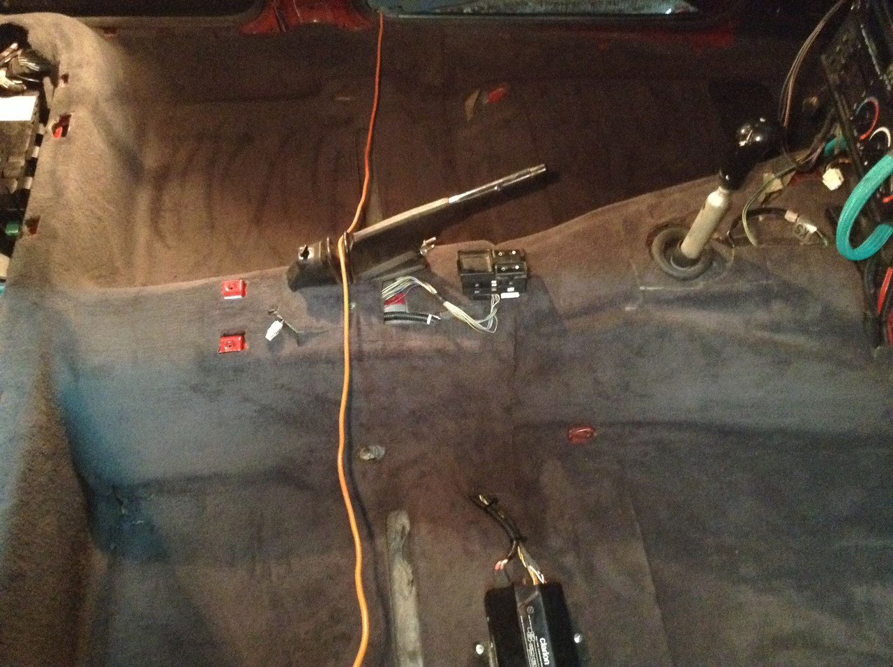

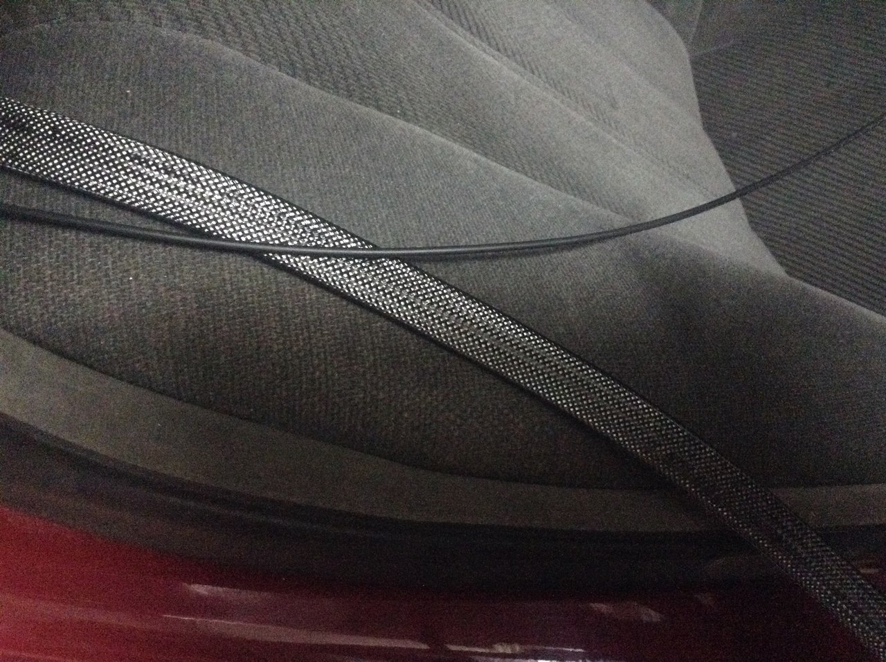

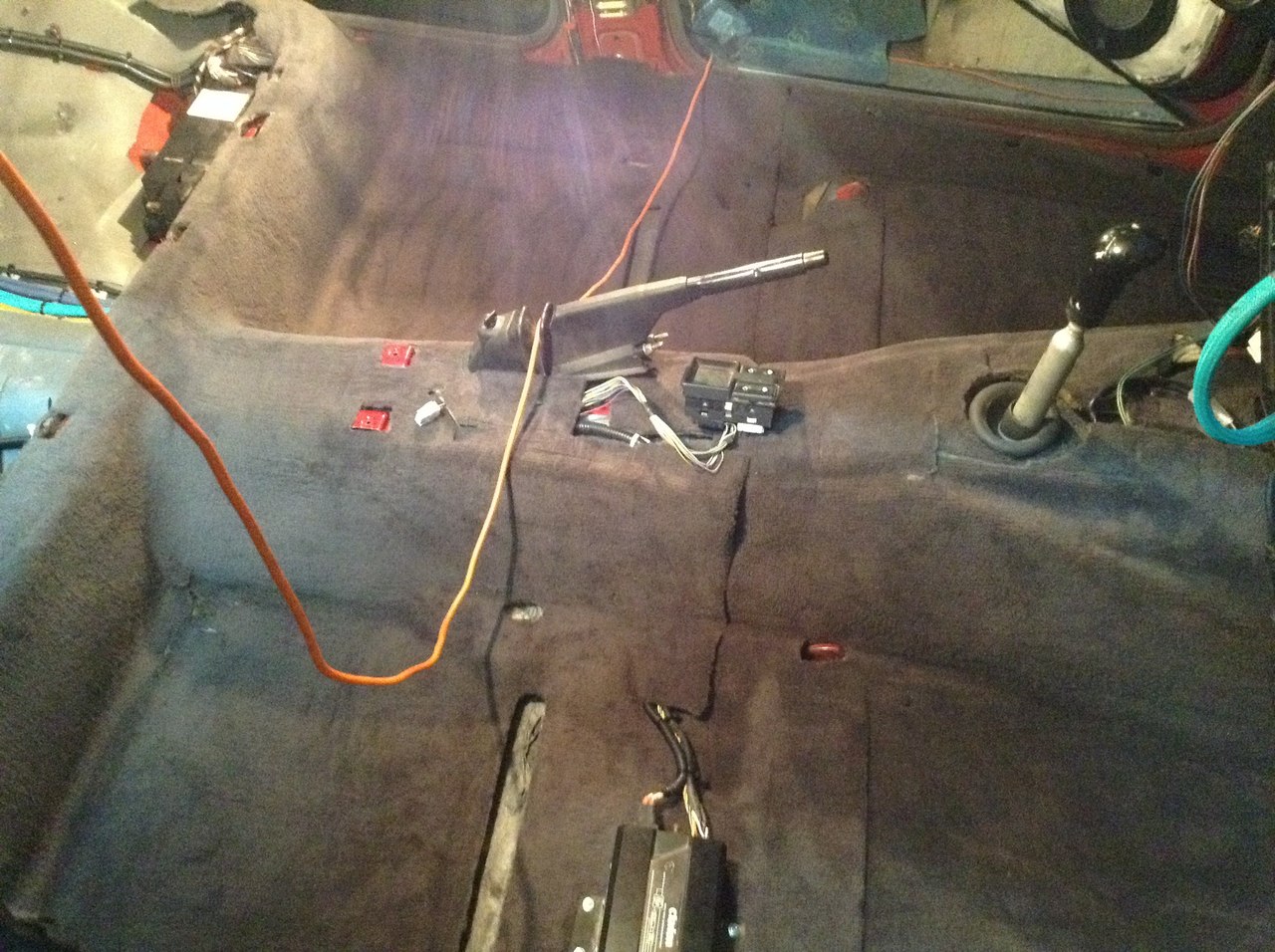

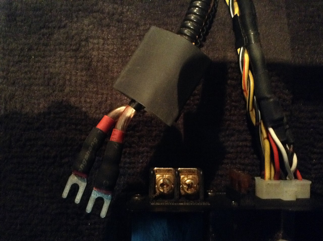

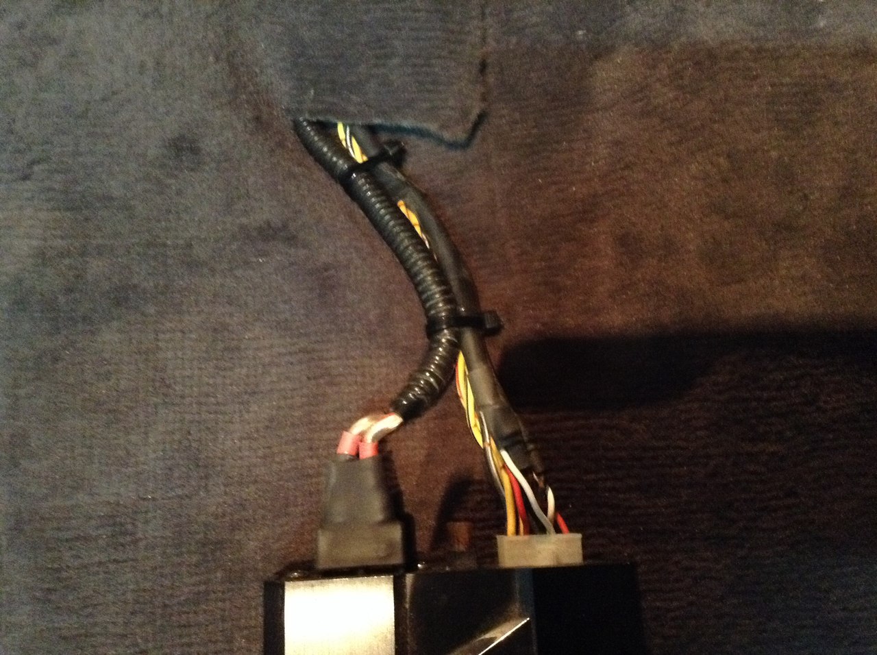

Перед тем как застелить ковёр, запечатлил проводку под ним.
На фото видим правую сторону тоннеля (по ходу движения автомобиля). Собственно провод -
под красной змейкой REM.
В чёрной гофре :
-Питание БП для ГУ
-Се-NET для чейнджера.
-"+" На ГУ

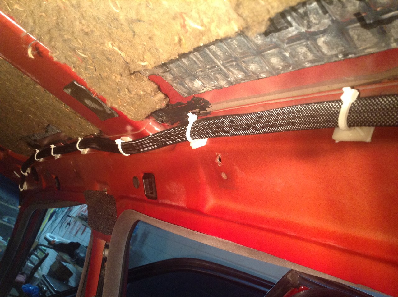

Сюда же скорей всего будет добавлена и оптика, хотя думал её по потолку - хотел бы услышать все "за и против"
БП для головного устройства - вход в термоусадку, крепиться через ковер болтиками - снизу просто планки с нарезанной резьбой.
проход как всегда "заизолирован" по монатжу вопросов думаю нет.
В сплене вырезаны квадратики и на самоклейки (скотч как правило отрываем и капаем туда жидкие гвозди). Некоторые просто прогревал хорошо и клеил.
Есть фото как в нчале крепил (расстояние) потом как видим было добавлено ещё протяжка ну и увеличено количество площадок и стяжек.

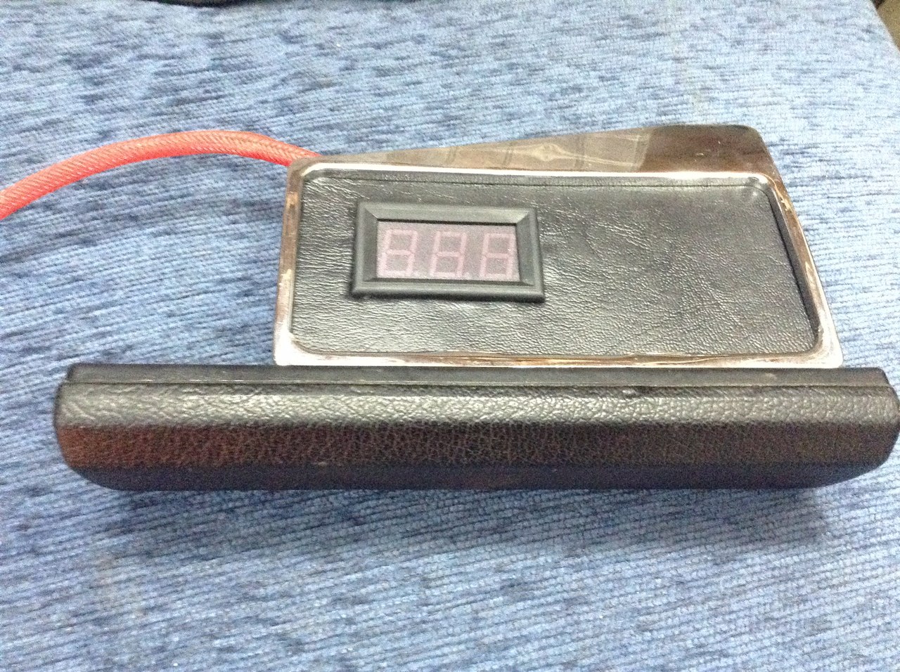

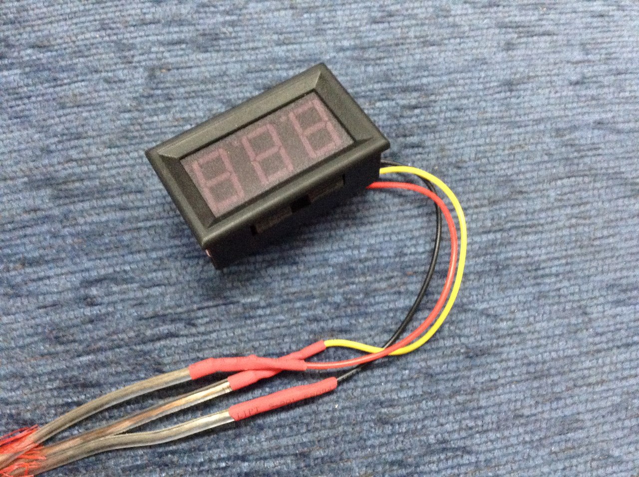

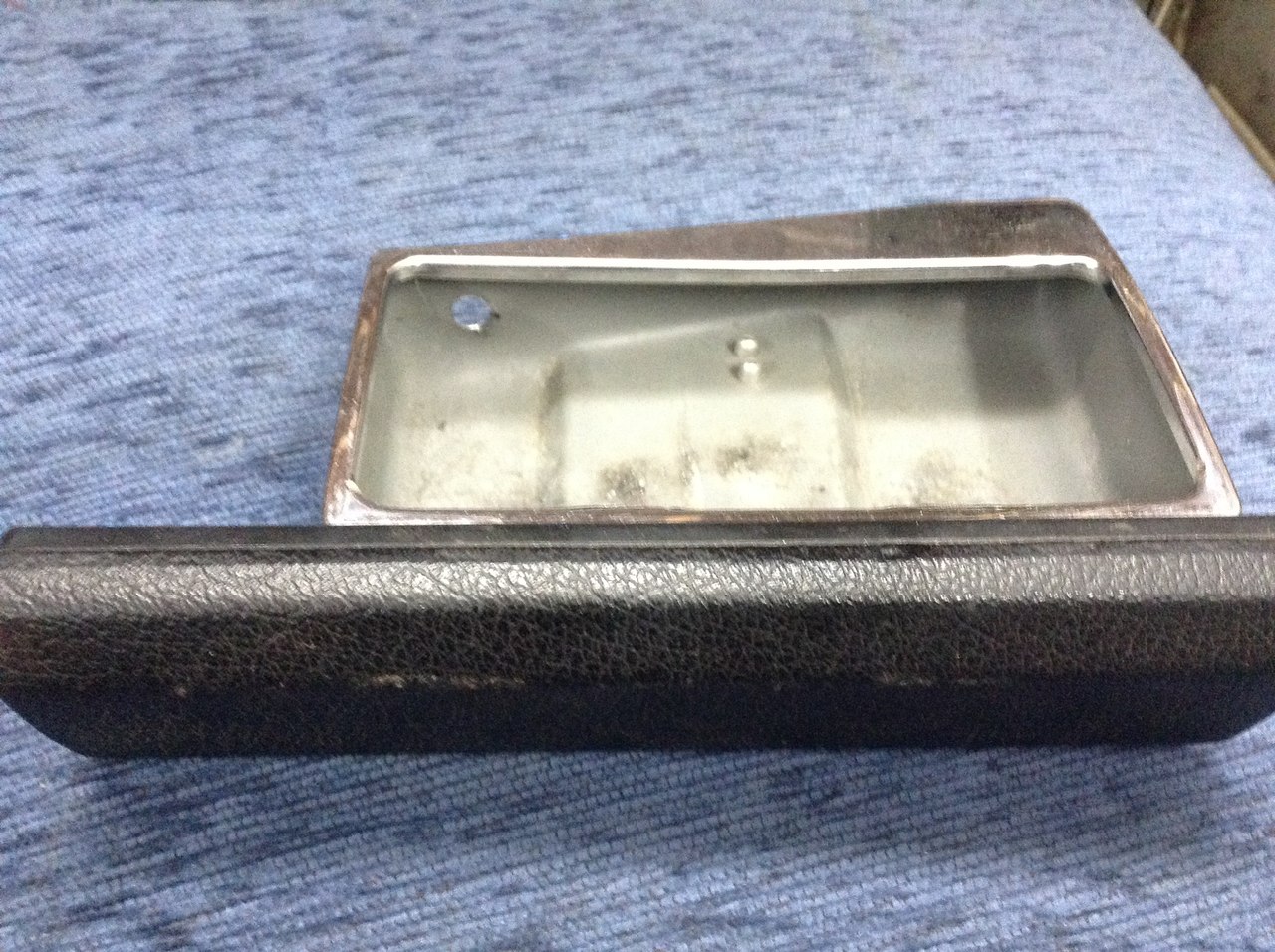

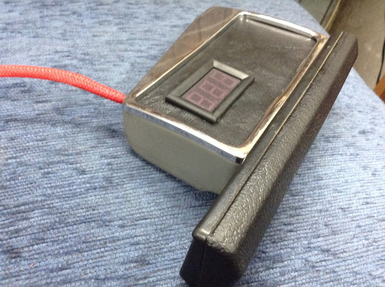

Начну с мелочи. Она то мелочь, а приятно ! Купил себе вольтметр и поставил вместе пепельницы =) Курить не курю и Вам того желаю ! В машине никто не курит, поэтому место пепельницы свободно. Рем взял с зажигания.
Кстати на вольтметрах в основном нет управляющего провода (remout). Есть только на тех которые 0-200V !!! До 15,30 и т.д нет этого управляющего.

По умолчанию Re: BMW Е34 - Противная, но любимая.
А на нем погрешность можно убрать?

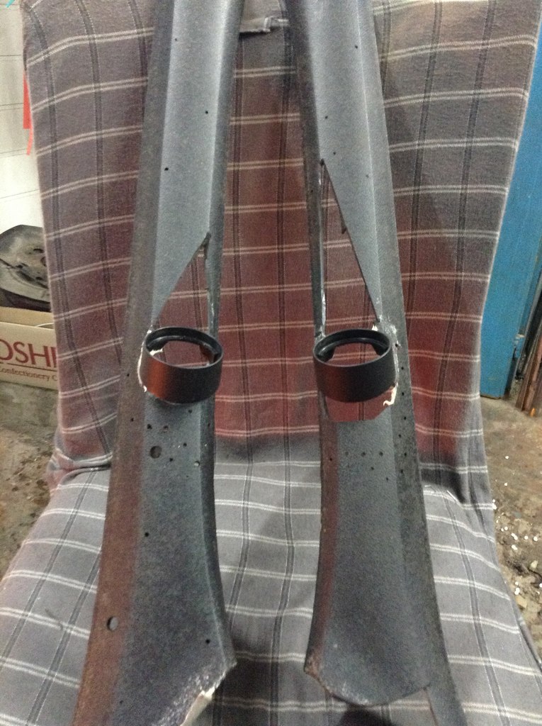

Добавлено через 34 минуты
Артем, а дырки в стойках зачем сверлил?

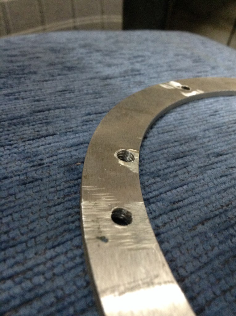

Дырки в стойках для того, что бы смола при нанесении - туда затекала и хорошо "схватывалась" с пластиком. Конструкция крепче, так в двух словах =)
Погрешность - ей можно пренебречь. Главное ниже 11.7 не опускать питание.

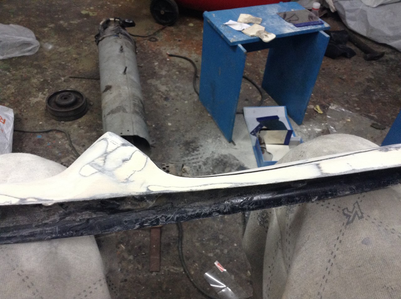

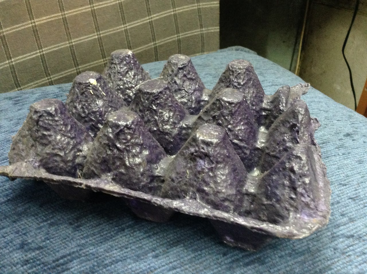

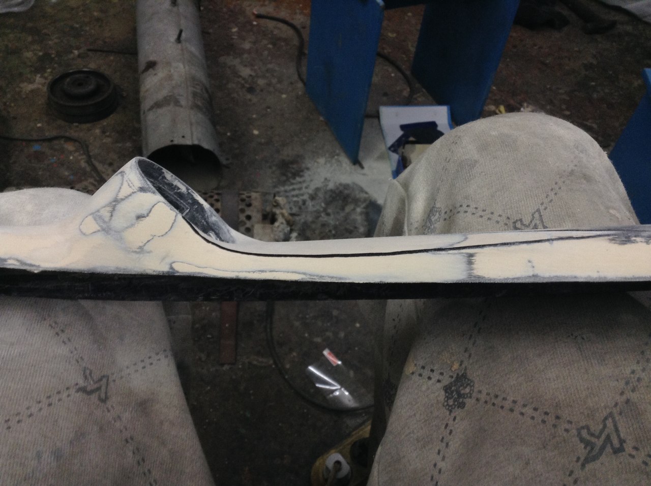

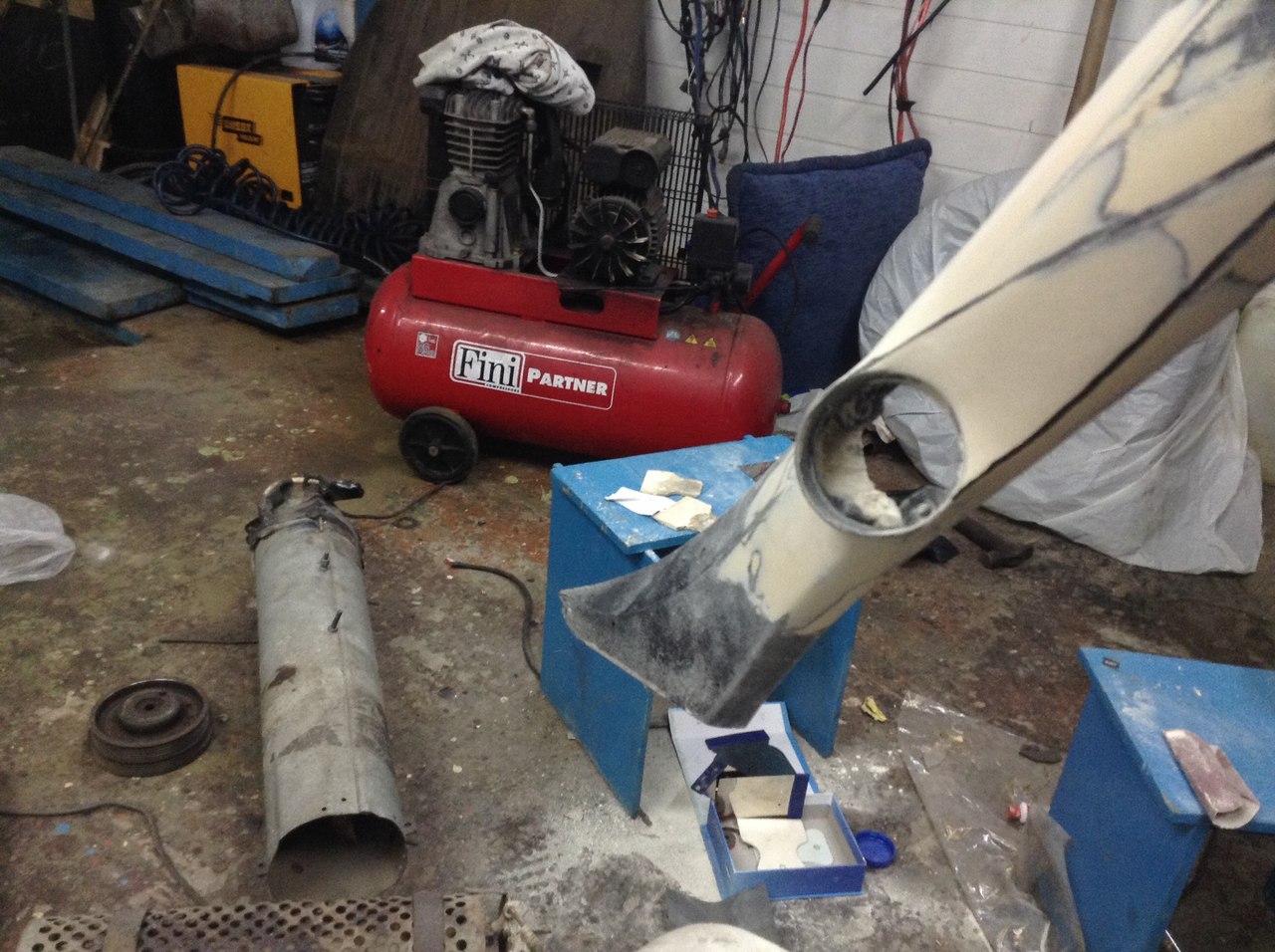

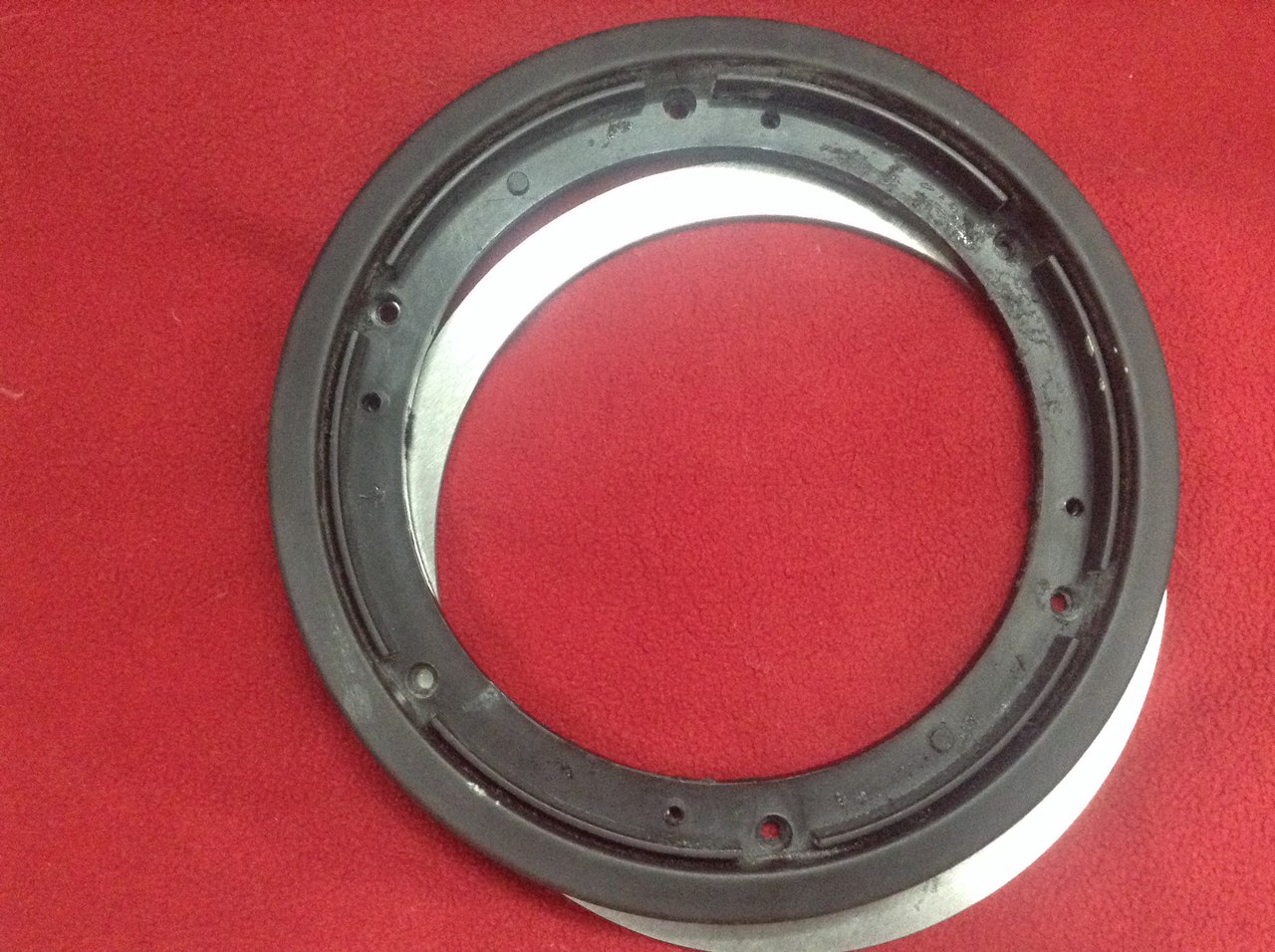

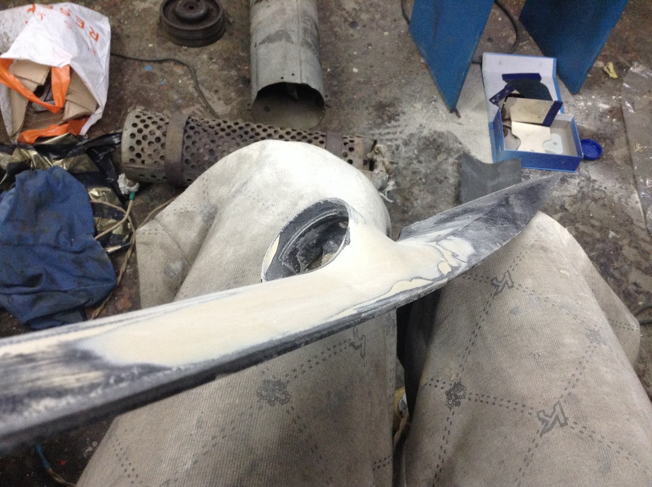

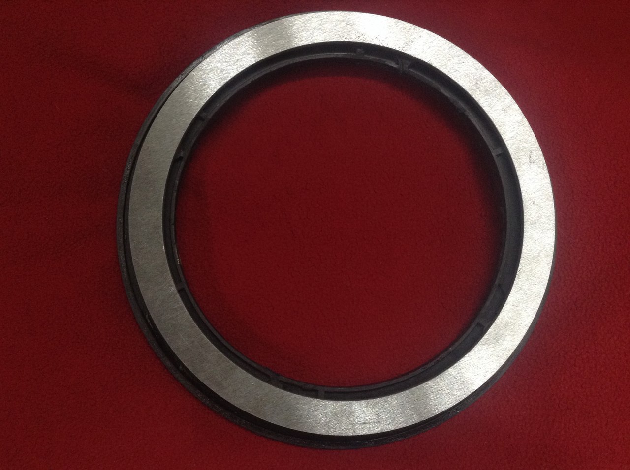

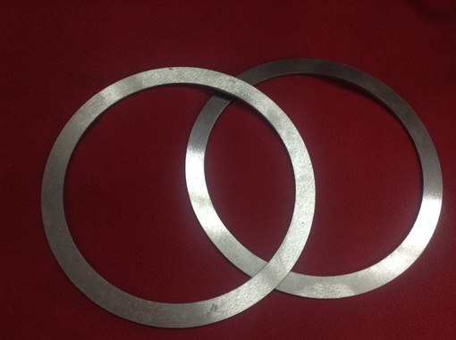

Димон Есипов ! ЕЩЁ раз огромное спасибо тебе за колечки =) Кольца под мидбасы в дверь. Толщина 3мм. Сделал их для "удобства" в случае если надо оперативно снять мидбас, + сделают мне дополнительную жесткость под динамик.
Непонятная штука на картинке-бомж рассеиватель яичный лоток пропитанный с двух сторон смолой

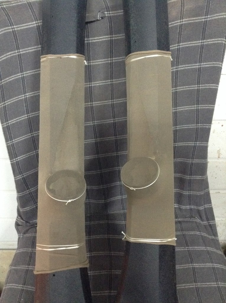

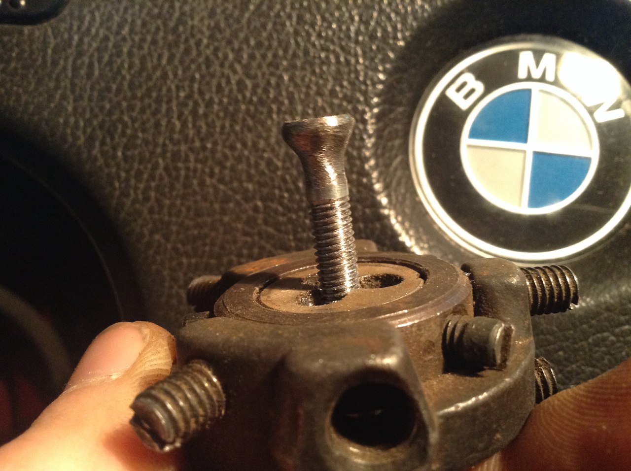

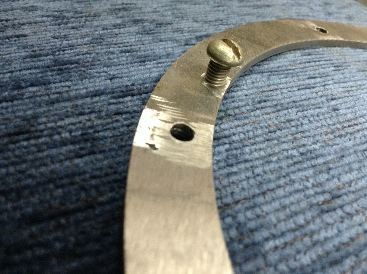

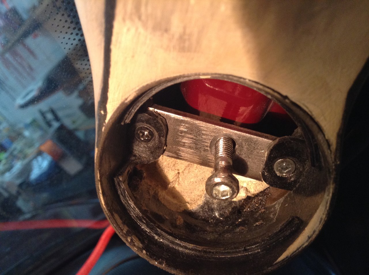

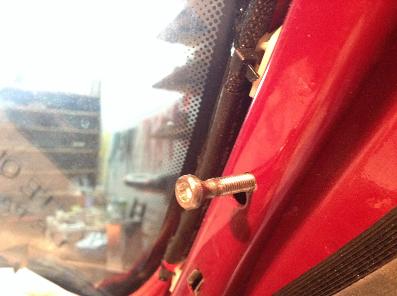

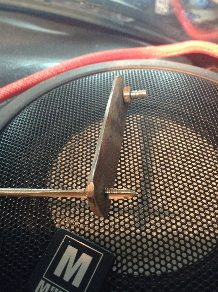

На данном этапе, стойки а именно крепление. Дёргают их, когда садятся ко мне, мол а держится ?) А теперь держится... раньше это было 4 клипсы, теперь это ещё и болт !
Процесс крепление очень прост, набор плашек, метчиков, пару мелочёвочки и в бой

Репутация: 144

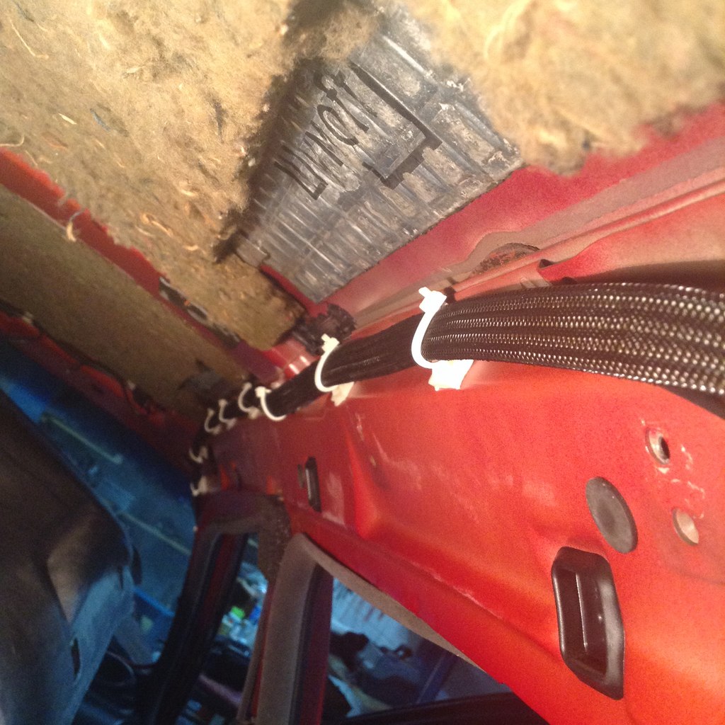

провод ВЧ и СЧ который шёл по потолку, был без защиты. У него своя, (двойная как на кгнв) думал сойдет, а нет.... НУ на нет и суда нет. Исправил ситуацию, теперь в змейке и провод на вч и сч.... получается теперь все провода без исключения в ней =)
По правой стороне, паралельно с акустическим идёт оптика на чейндж.
(И фото кстати добавил, фото стенда с конференции на которой был).
