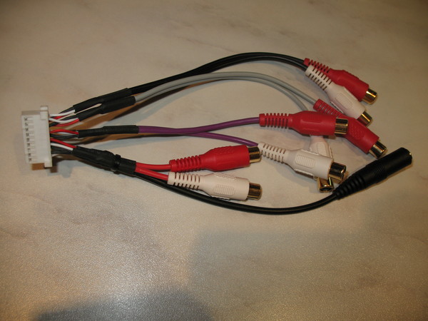

Приїхали аурат до мого д н проводочки, скоро буду перепаювати штатні соплі.Порадьте толкові рца мамки.

a ось тут - засада. Вибору широкого немає, принаймні, я не знайшов.
Використовував ось такі - http://www.carpower.com.ua/?action=p...product_id=145

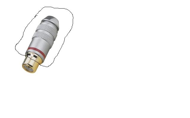

а как насчёт витающих мыслей о том, что металическая обойма вокруг это плохо ?
у самого металические, но мысль не моя и хочется услишать по ней коментарии.

если речь о разъёме то что имелось в виде если можно на картинке стрелочку сделать.

Дядя может сказать об этих идеях. Помню что он уже гдето говорил об этом

Интересно выслушать мнение гуру автозвука. Но как по мне метлическая колба ничто иное как отличный экранн. Вэдь то что обведено имеет непосредственный контакт с юбкой разьёма (цангой) грубо говоря минус. Так вот при соединении с усилителем получаем цельноэкранированный разъём. Плохого ничего не вижу.
Так же само я слышал теорию о твитерах корпус у которых из металла.
Не слыша ещё людей которые сказали плохо о браксах :-)
ИМХО ничего плохого нет.

Слышал мнения людей, которым я доверяю, о том, что "железяка" гадит. Попадались и разъемы с пластиком. Лично не сравнивал.
Есть и еще одно мнение: "...если в Вашей системе Вы не слышите разницы, - забейте, оно не про вас!"
Я думаю что железяка железяке рознь. Не исключён вариант вреда. и самое правильное мнение второе :-)

По идее вред есть. 2 полюса которые рядом и разделены неплохим диэлектриком воздухом. Но какой-никакой уже кондансатор есть, или влияние минуса, который может утягивать слабый сигнал.
Надо тестовую апаратуру и замерять соотношение с/ш с разными типами RCA.

А я рца в тромоусадку вдягаю, так на всяк випадок. Може хтось реально може мені передати 6 штук нормальних мамок?

Даремно вечір не пройшов

Владимир- это половинчатое решение, надо было прямо на плату припаивать, конечно и так- гораздо лучше будет....... Может перепаяешь ?

То не та голова щоб там так морочитись, тим більше буду її продавати. Майбутнє за HD

Thumbs up
Сообщение от inst Посмотреть сообщение
Ну, я тоже сначала так сделал, даже точно так выглядело, как у Володи на фото выше. Сравнить сразу после переделки не получилось - поленился переустанавливать ГУ, да и думал, что разница если и будет, то я ее не услышу.
Но вот на днях, переделал еще раз. На этот раз вообще без "хвостиков" с РЦА-мамками - линейки подпаял, прям на колодку(хотел на плату в ГУ, но подумал, что при продаже этот факт помешает) получается, что межблоки имеют РЦА только с одной стороны(возле УМ), а возле ГУ - колодка.
На этот раз сравнил передачу цвука с предидущим вариантом и результатом был потрясен, так как ожидал немного другого. Вопервых не сильно верилось, что я услышу разницу, а вовторых - ожидал результата (если таки услышу) в улутшении низкочастотного диапазона. Так вот - при замене улутшилось восприятие на диапазоне, примерно, от 1-1.5kH вплоть до слышимого ушами(незнаю, там 16000 или сколько??) тоесть, так называемая "верхняя середина" и ВЧ стали намного, НАМНОГО лутше кто бы что не говорил мол, невозможно. Ощущение, что ктото включил эквалайзер(всегда выключен) и подтянул вверх указаный диапазон частот. Даже жена, авторитетно заявила - "Опять сменил динамики??? Признавайся откуда взял средства?"
В общем, я остался очень доволен. Оно того стоило

Мда, дивно невже ті кусочки по 15 мм так міняють звук

Меніі здається, що не самі оті "кусочки", а кількість з'єднань - плата > колодка > кусочки > РЦА-мамки > РЦА-папки > міжблоки і т.д.
