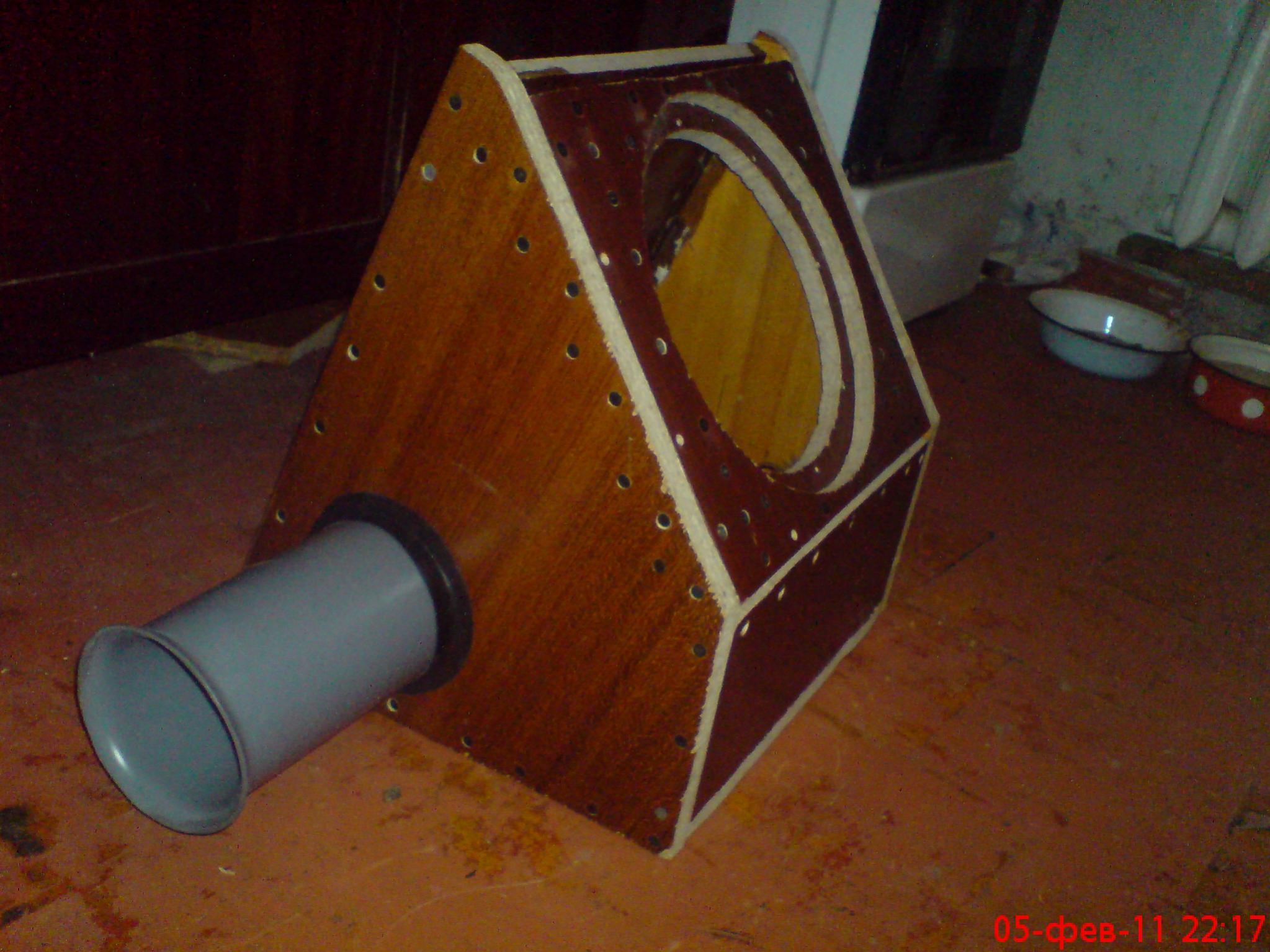

Старый 10.02.2011, 21:18   #75
sinyagaev
Аватар для sinyagaev
Регистрация: 07.10.2010
Адрес: Nova Kahovka
Сообщений: 413
Вы сказали Спасибо: 21
Репутация: 95
всем спасибо, результатом доволен шо слон. когда спинку откидываеш то вообше ураган. через месяцок замеряююсь.
яшик вот такой вышел
Старый 10.02.2011, 21:35   #76
а ты в курсе что фазик снаружи, внутри, полувнутри расчитываются по разным формулам? и частота настройки может не соответствовать.
Старый 11.02.2011, 14:44   #77
sinyagaev
Адрес: Nova Kahovka
Сообщений: 413
Репутация: 95
догадывался, но длинна трубы 55 см а короб длинной 30см
Старый 11.02.2011, 14:59   #78
antiradar
Аватар для antiradar
Регистрация: 21.01.2008
Сообщений: 1,005
Репутация: 142
Сообщение от kostyaizznu Посмотреть сообщение
Можно все три тут написать?
sinyagaev, на что трубу надевали, чтоб раскрыв получить?
Старый 11.02.2011, 15:03   #79
ДЯДЬКА ЛУИ
Аватар для ДЯДЬКА ЛУИ
Регистрация: 07.08.2008
Адрес: Киев. Троещина.
Сообщений: 377
Отправить сообщение для ДЯДЬКА ЛУИ с помощью ICQ
можна источник на почитать??
ДЯДЬКА ЛУИ вне форума   Ответить с цитированием Вверх
Старый 11.02.2011, 15:10   #80
sinyagaev
Адрес: Nova Kahovka
Сообщений: 413
Репутация: 95
на бутылёк 3-х литровый
