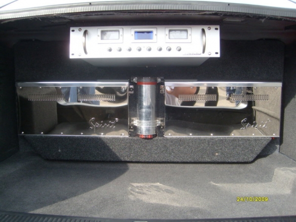

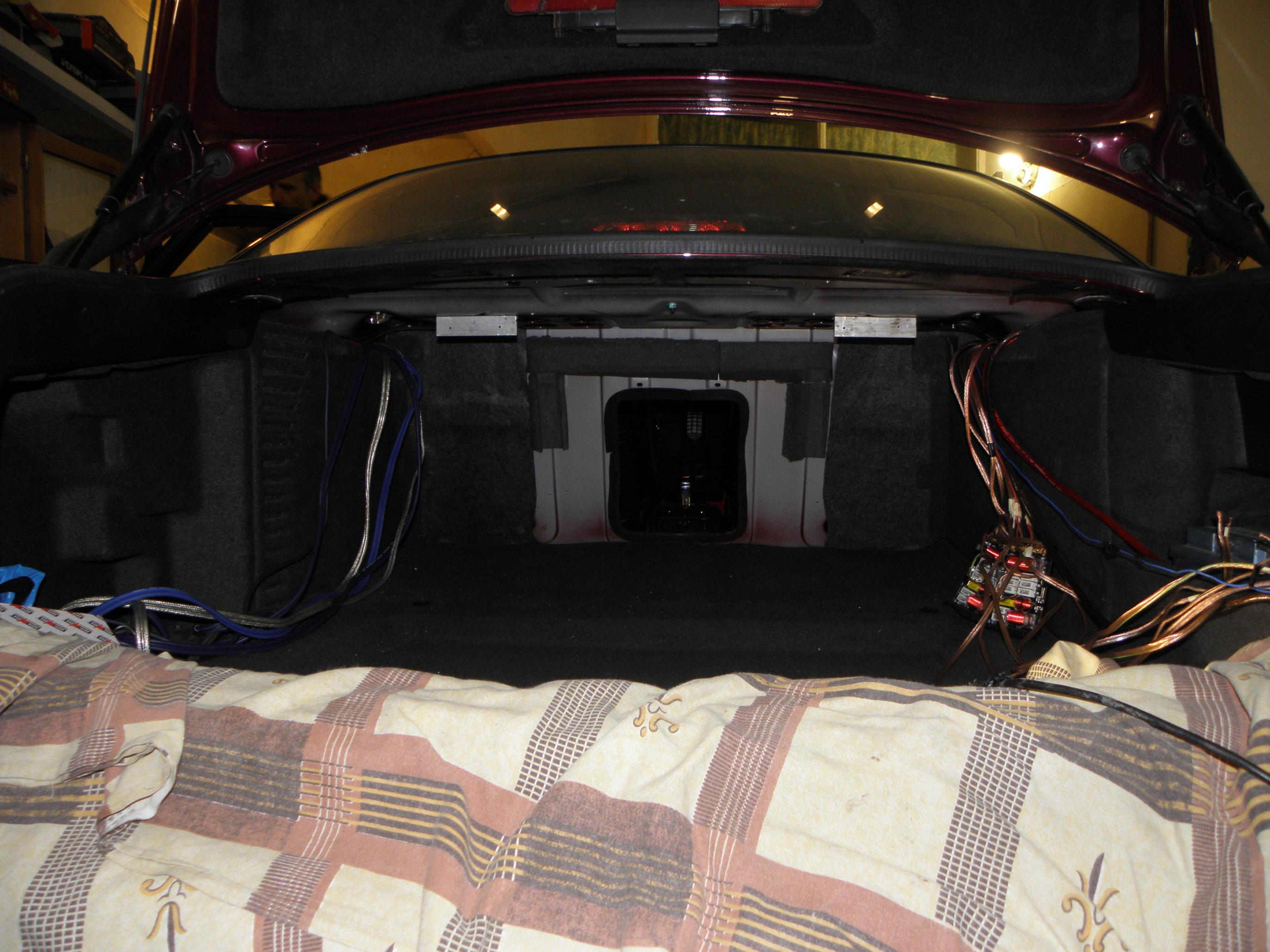

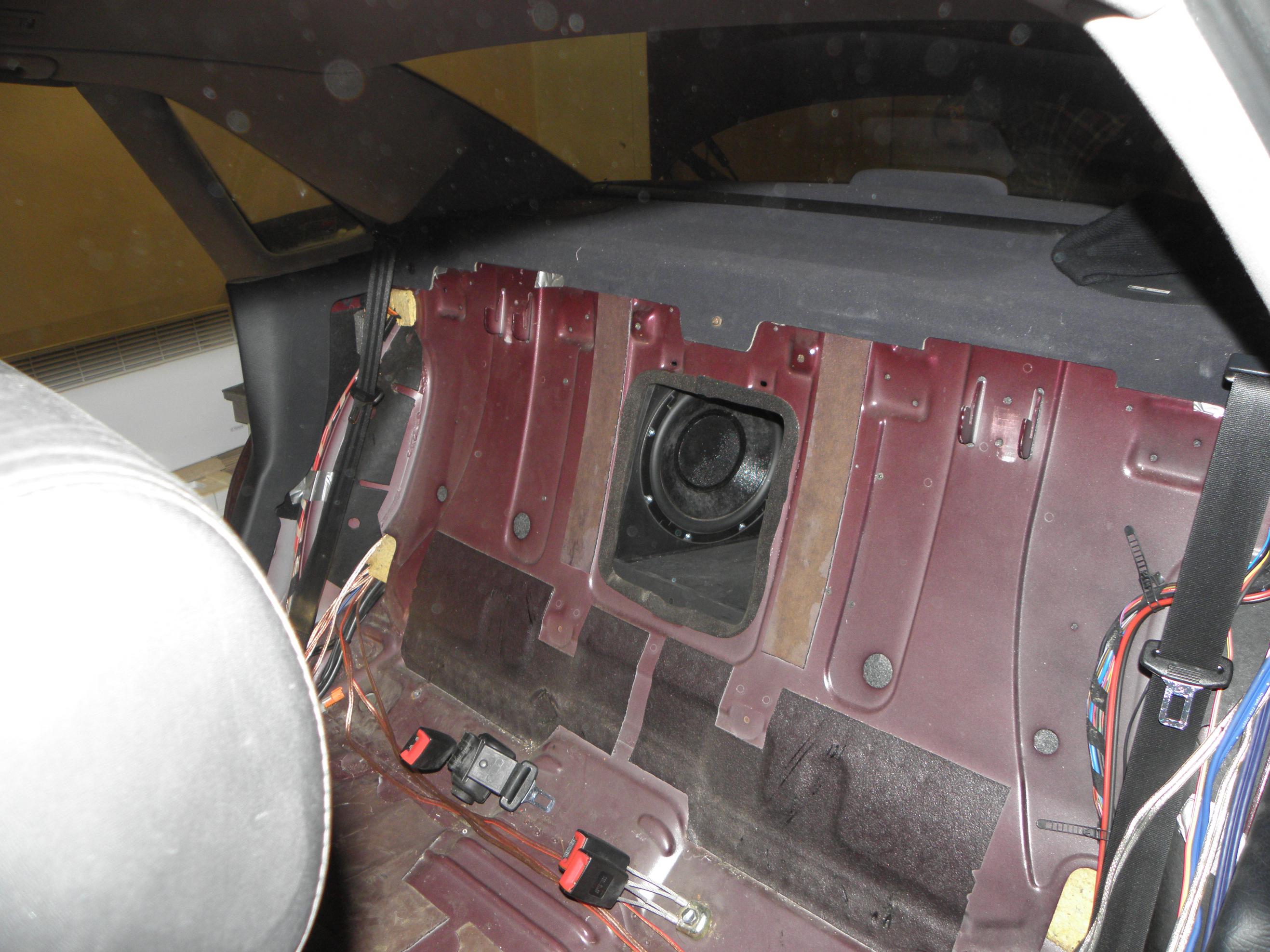

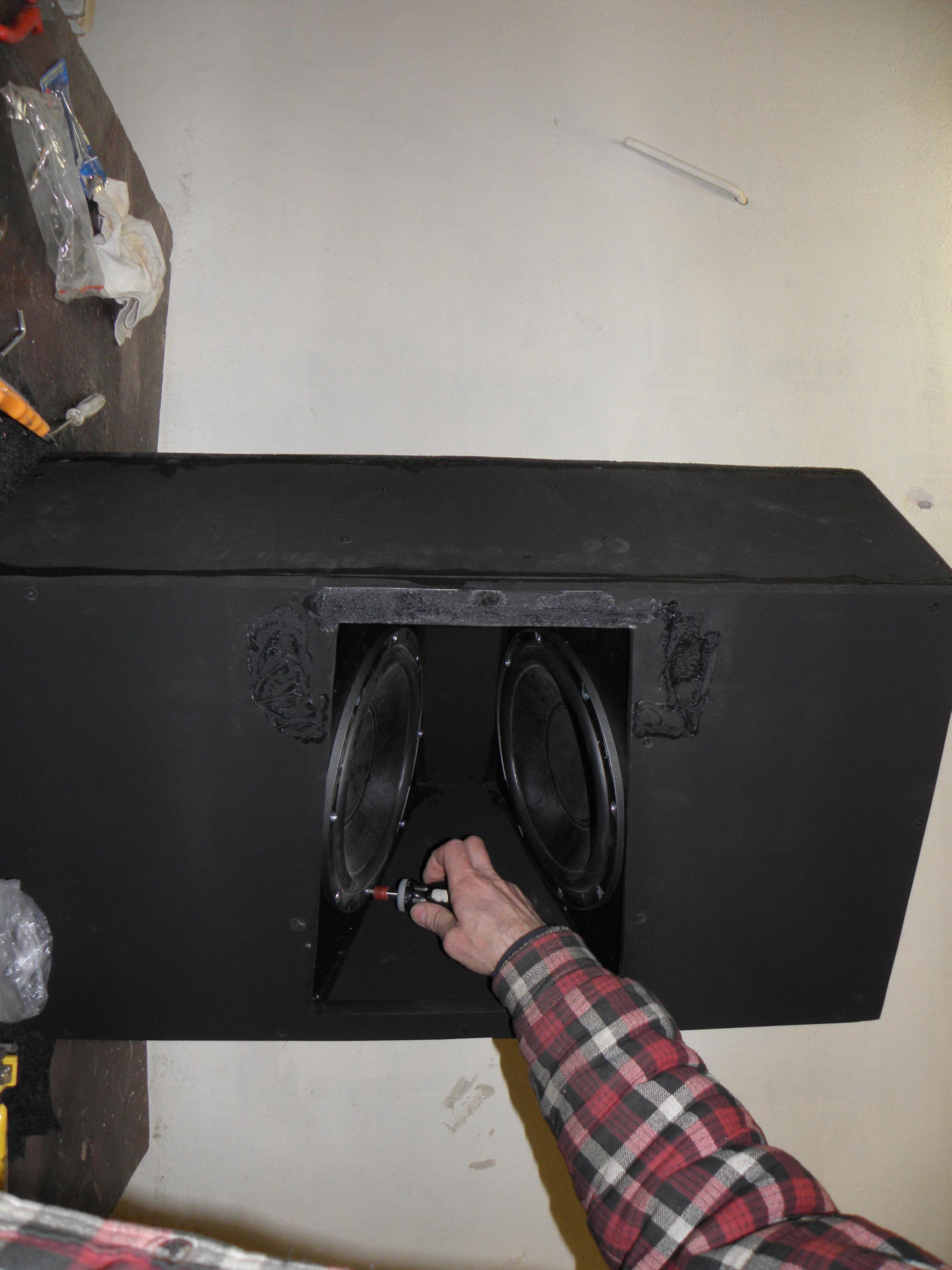

Вот мое, если интересно. Две десяточки ЗЯ по 18л. каждый

Quattross вне форума   Ответить с цитированием Вверх
