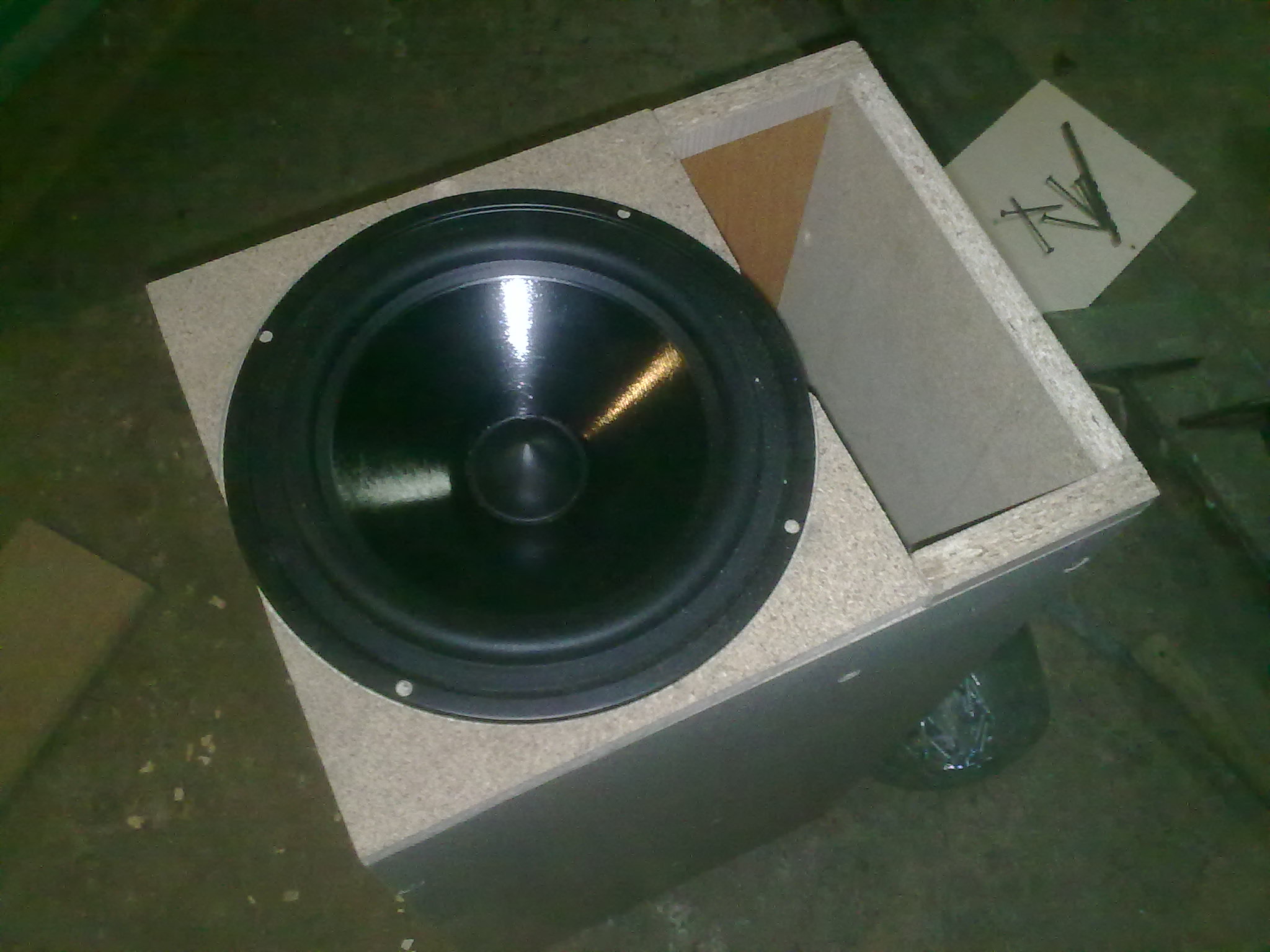

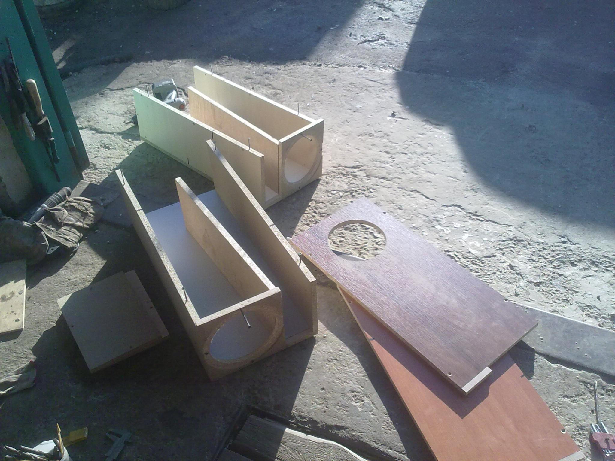

Старый 19.11.2013, 11:48   #64
По умолчанию Re: 8" в ЧВ
ID:	37456   Нажмите на изображение для увеличения
Старый 19.11.2013, 14:23   #65
муравей
Аватар для муравей
Регистрация: 17.11.2011
Сообщений: 1,293
Репутация: 149
хорошо получилось, но я б на твоем месте сделал небольшой раскрыв на выходе в виде скошенных/спиленных углов

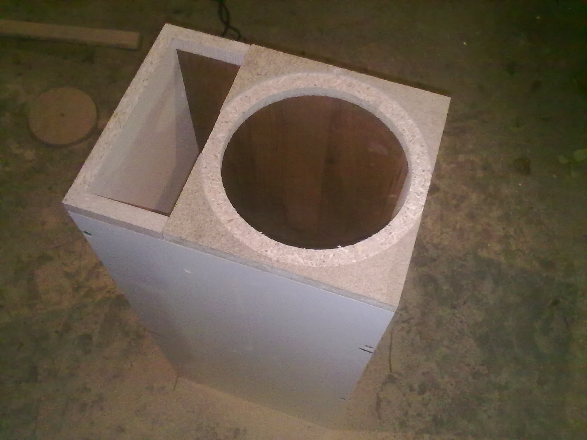

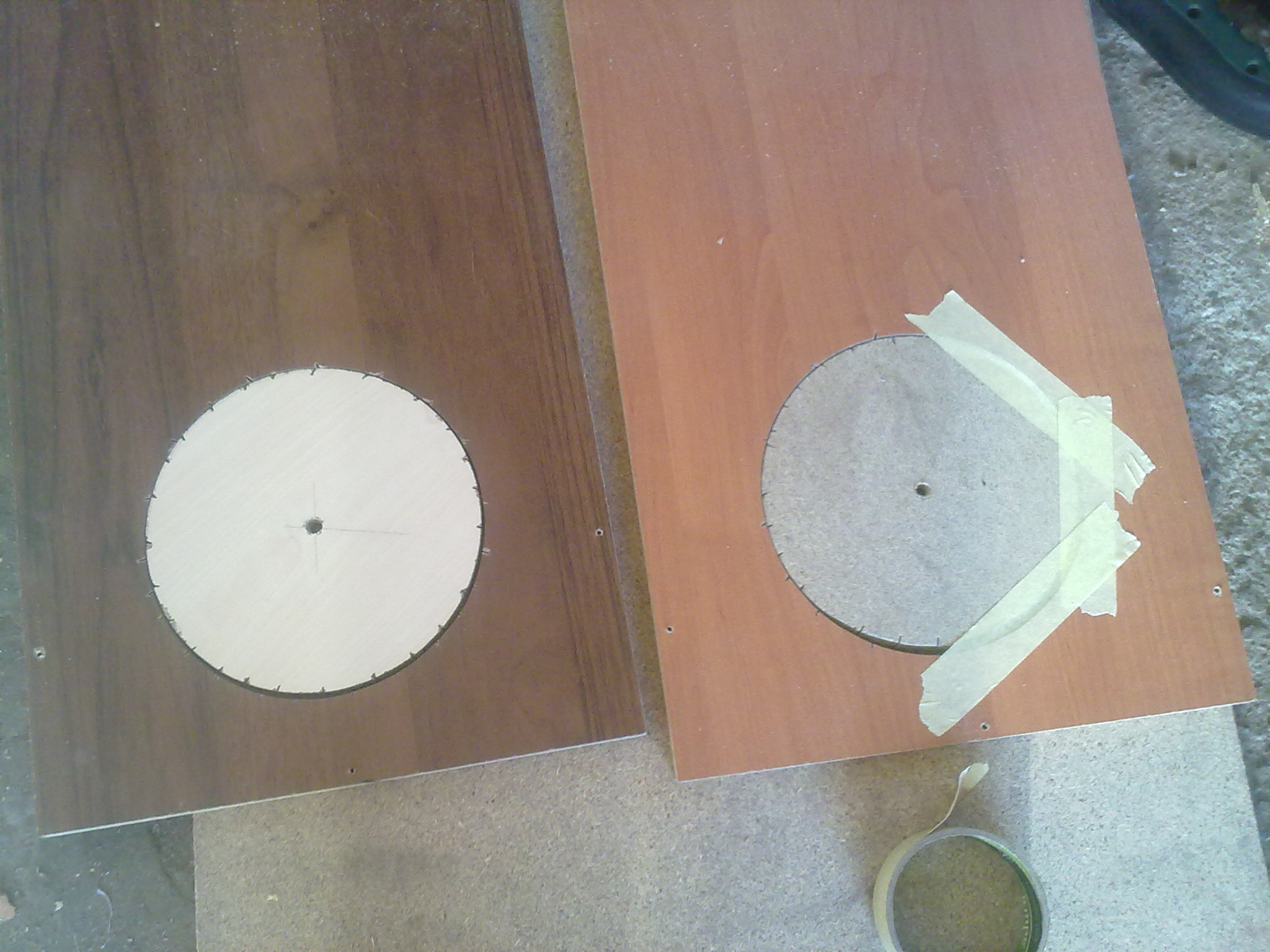

Старый 02.12.2013, 09:38   #74
еще не сделал )))
лишние дырки закрыл кругами и пролил поликефиркой. Ничего страшного, это не уасемнаха и 15Вт не 4кВт
ID:	37640   Нажмите на изображение для увеличения
