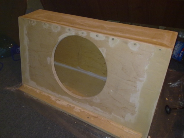

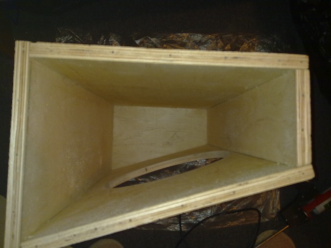

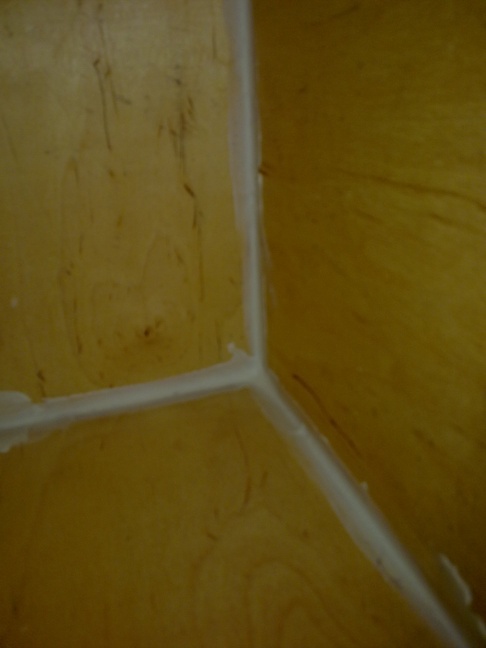

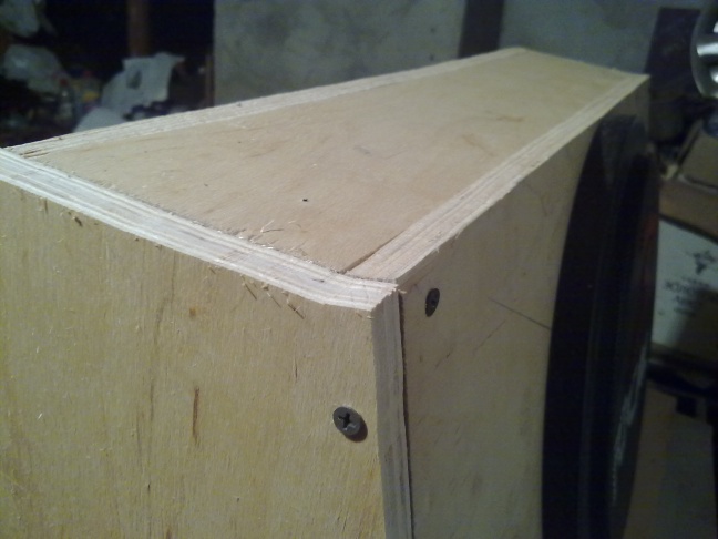

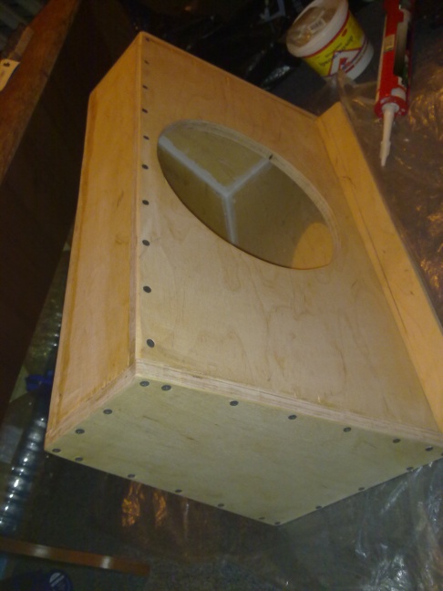

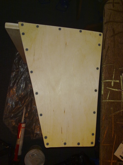

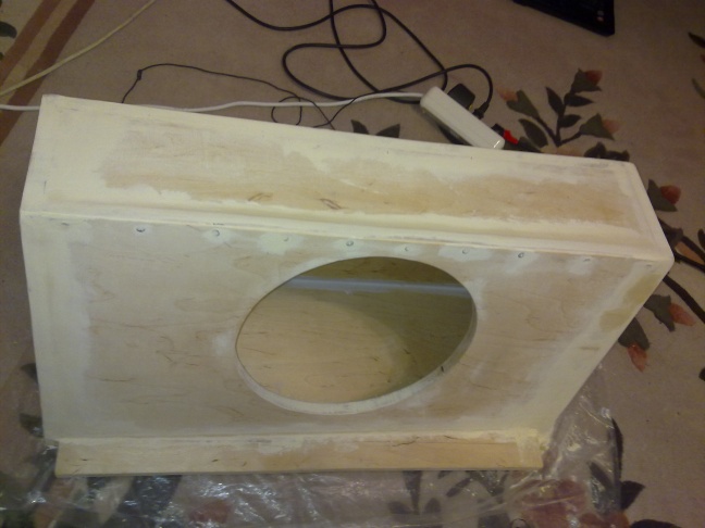

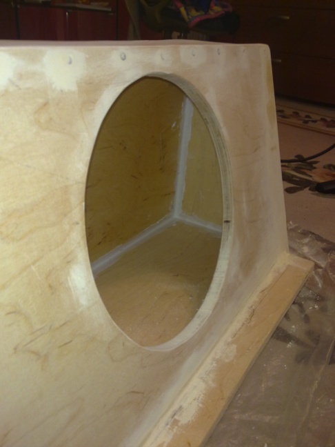

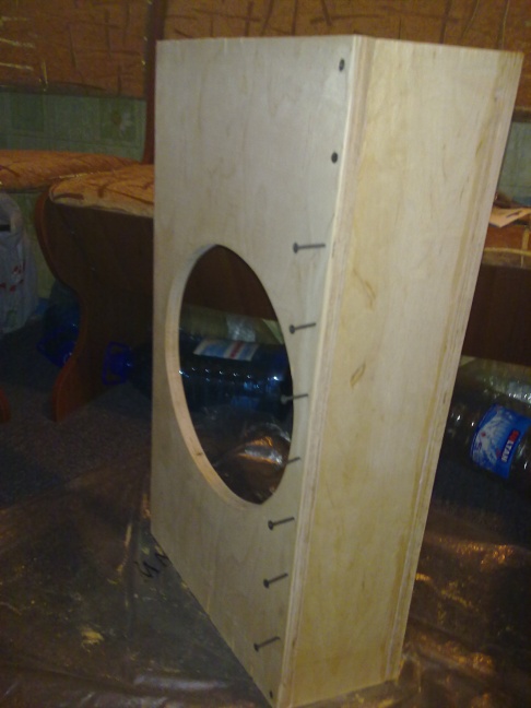

принимайте на суд, начало положено,ничего сверх нереального делать не хочу, все здержано, без изысков.
Начал с багажника ,пока что заканчиваю корпус саба, направленость в лыжный лючек, объем ровно 35 литров, учитывая наличие динамика 13", форма паралелепипед с трапецией в основании, состав - 20мм фанера, проклееная по швам клеем по дереву(непомню маркировку), ну скрученая саморезами, это и так ясно, швы внутри промазаны акриловым герметиком, снаружи неровности прошпатлеваны, динамик будет крепится на болтах.

В качестве совета:учитывай,что бы при установке саба воздух не дул в багажник,т.е. придется сделать какие то отформовочные ребра,герметизирующие переход саб/лючок.
да да спасибо, как раз над этим мучаюсь, так как в моей комплектации машины, за задним диваном идет трехуголольная распорка, которая вот как то мешает...прийдется прогемороится с этим.... но, думаю получится...

Брусья+поролон мебельный толстый...
