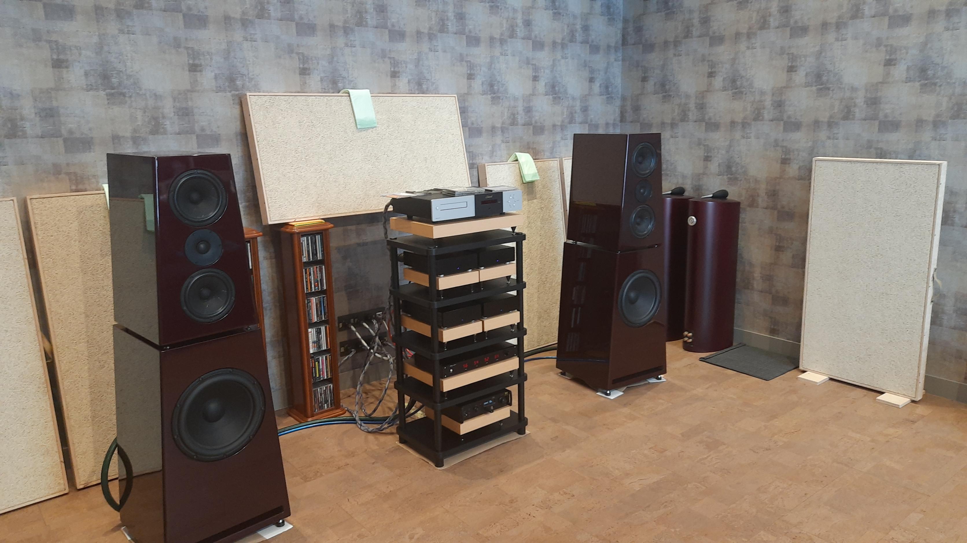

Изучили разные варианты конструкций, эффективность, возможность подстройки частотного диапазона, внешний вид...Начали изготовление бас-ловушек, довольно сложная конструкция, да и применять применять стараемся экологически чистые материалы....
ID:	75900   Нажмите на изображение для увеличения

Итак, бас ловушки готовы. Получились симпатичными даже в рабочем, пилотном варианте. Интересно, а какой результат получим, применив их??))
ID:	75906   Нажмите на изображение для увеличения
ID:	75908   Нажмите на изображение для увеличения

Не вытерпел, решил сегодня проверить, как работают бас ловушки у себя в системе....Тяжелые, натаскался взад вперед ( то вынесу из комнаты, то занесу...2 шт ). Правда, нужного места не нашлось, где рациональней расположить их..все заставлено мебелью, поэтому куда удалось, туда и притулил))) К тому же в тональном балансе моей системы , пожалуй , не требуется подавление диапазона, на который настроены б/ловушки... И тем не менее...когда вносишь пару б/ловушек в комнату..вроде не сильно заметно изменение, а вот выносишь то,....несколько улучшается фокусировка на басах, мидбасах. Впечатление, что нижний бас чуть более глубоким становится, на отдельных трэках уменьшается подгуживание в нижней части диапазона...ВСе это, правда, не революционно.... Послушаем у клиента, там есть где правильно расположить бас ловушки.....

Акустические панели собственной конструкции изготовлены и прошли 1-й этап испытаний.....очень положительные результаты ( это наши выводы и выводы клиента ). Наконец то!!!!! Продолжаем исследования....
ID:	76121   Нажмите на изображение для увеличения

Потолок не низкий..320см и очень прочный, кажется двойная 10мм фанера. , закрепленная на мощных лагах, которые проложены через 1м
Вот как раз сейчас занимаемся изготовлением акустических панелей, несколько иной конструкции и в 1.5 раза большей площади
ID:	76460   Нажмите на изображение для увеличения
