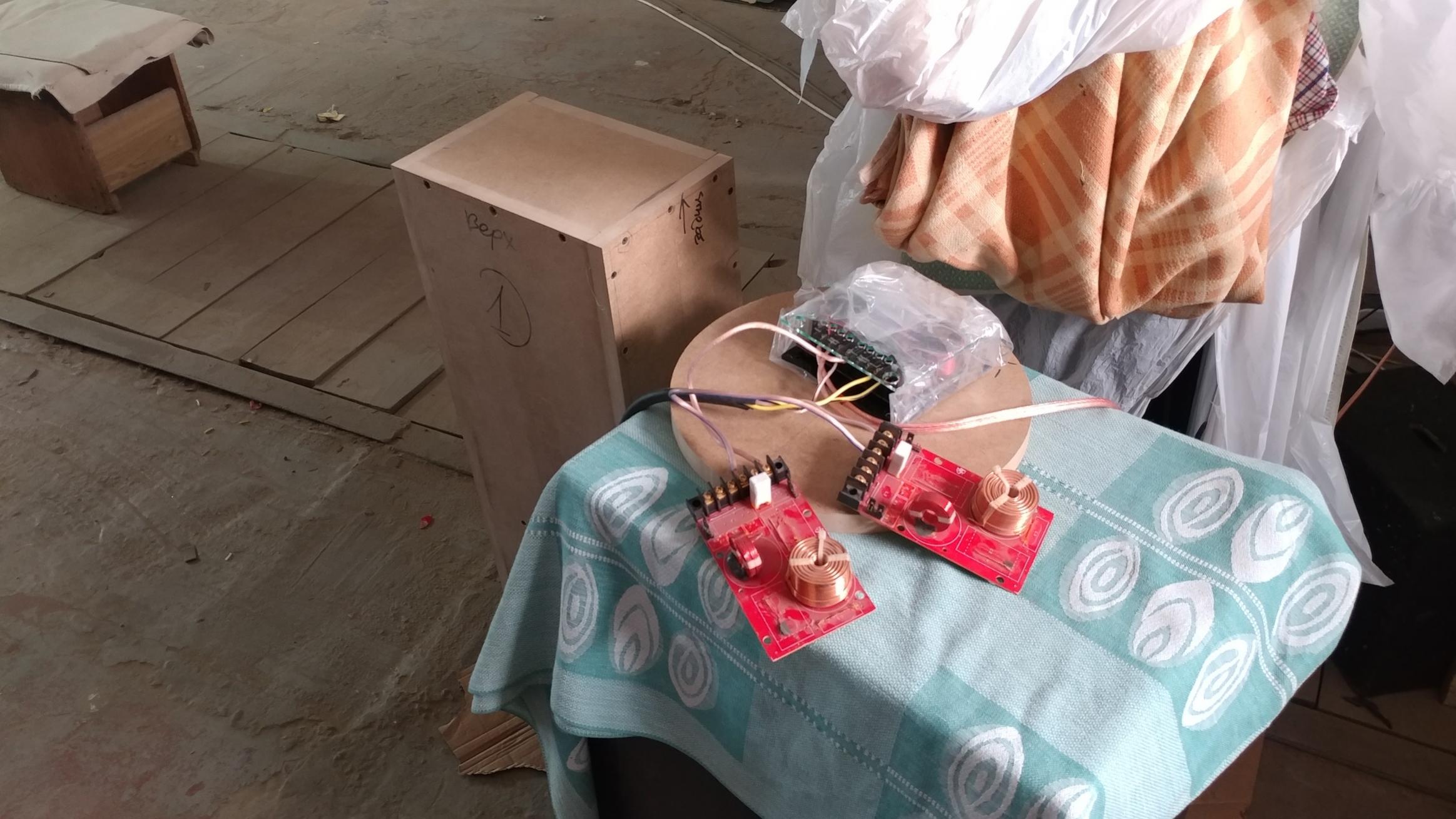

Вот те катушечки на плате...... толстым проводом.... которые вы явно используете в параллельных цепях...... кошернее таки тонким проводом
А вот на мидбас - железо или недетский феррит

Alex.z,
нет, они обе в последовательной цени с НЧ головкой...Она далеко залазит в СЧ диапазон

По умолчанию Re: домашняя аудиосистема из автомобильных компонентов
Режь по-ниже, 1+3 порядки...... и может быть мы увидим рождение конкурента сонус фаберам (правда до фаберовских корпусов тут как до производителя морелей на санках: )

Alex.z,
у нас раздел примерно 2500- 2700 гц...порядок не знаю....какой Хеликс заложил?? Я ориентируюсь пока что наслух....Хорошо звучат, но есть над чем работать...Соберем начисто ( с выносными кроссами ), уложим демпфирующие материалы, замерияем АЧХ и тогда.....будку спрашивать...шо робити?
Ну ты хоть интернет почитай штоли.....
На ачх есть презенс вверх с 800 гц...... его нужно первым, большой катушечкой (с проводом по-толще), а свисток (а он таки может) подтянуть к 1,8-2 третьим...... и будет отлично

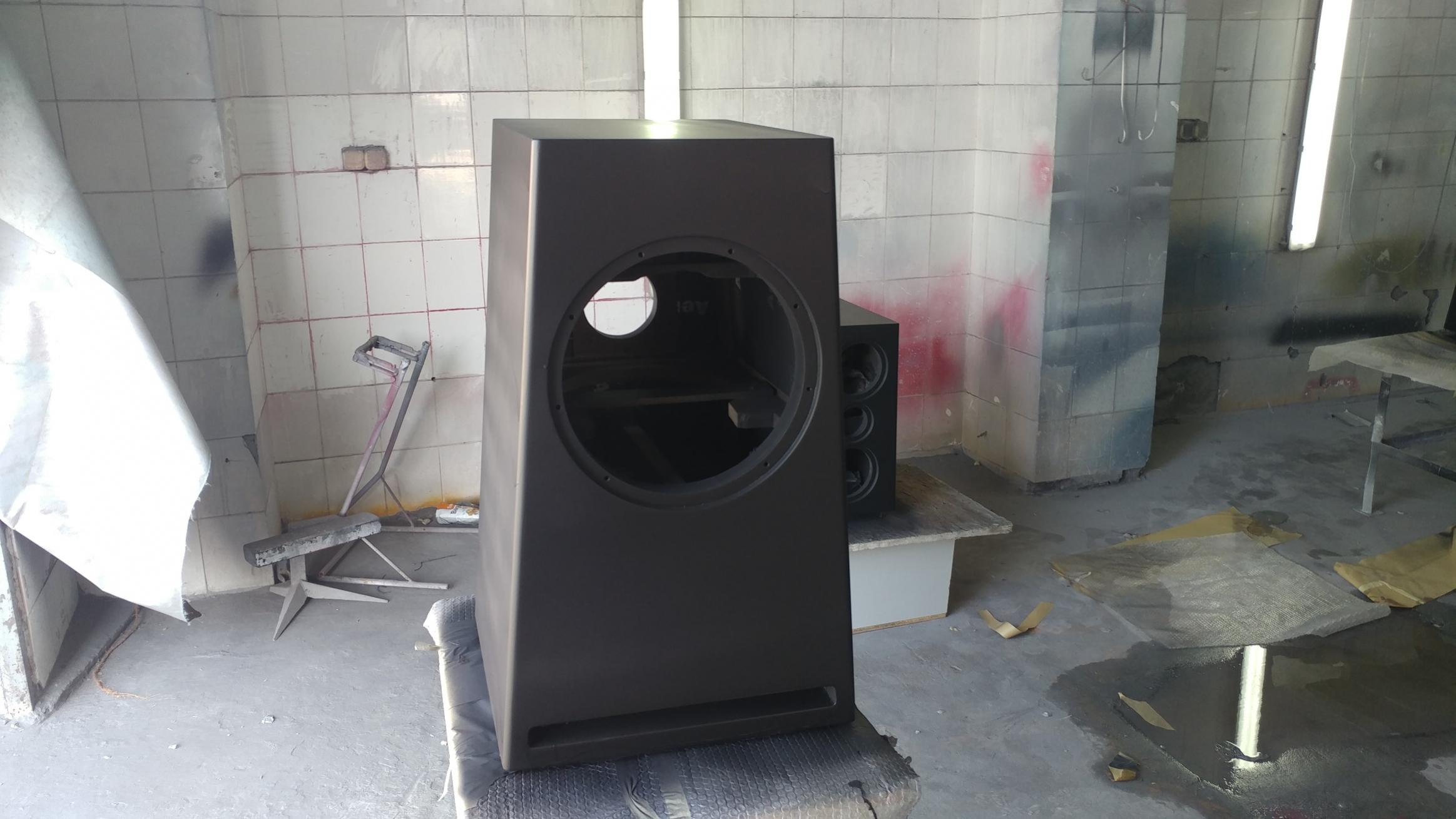

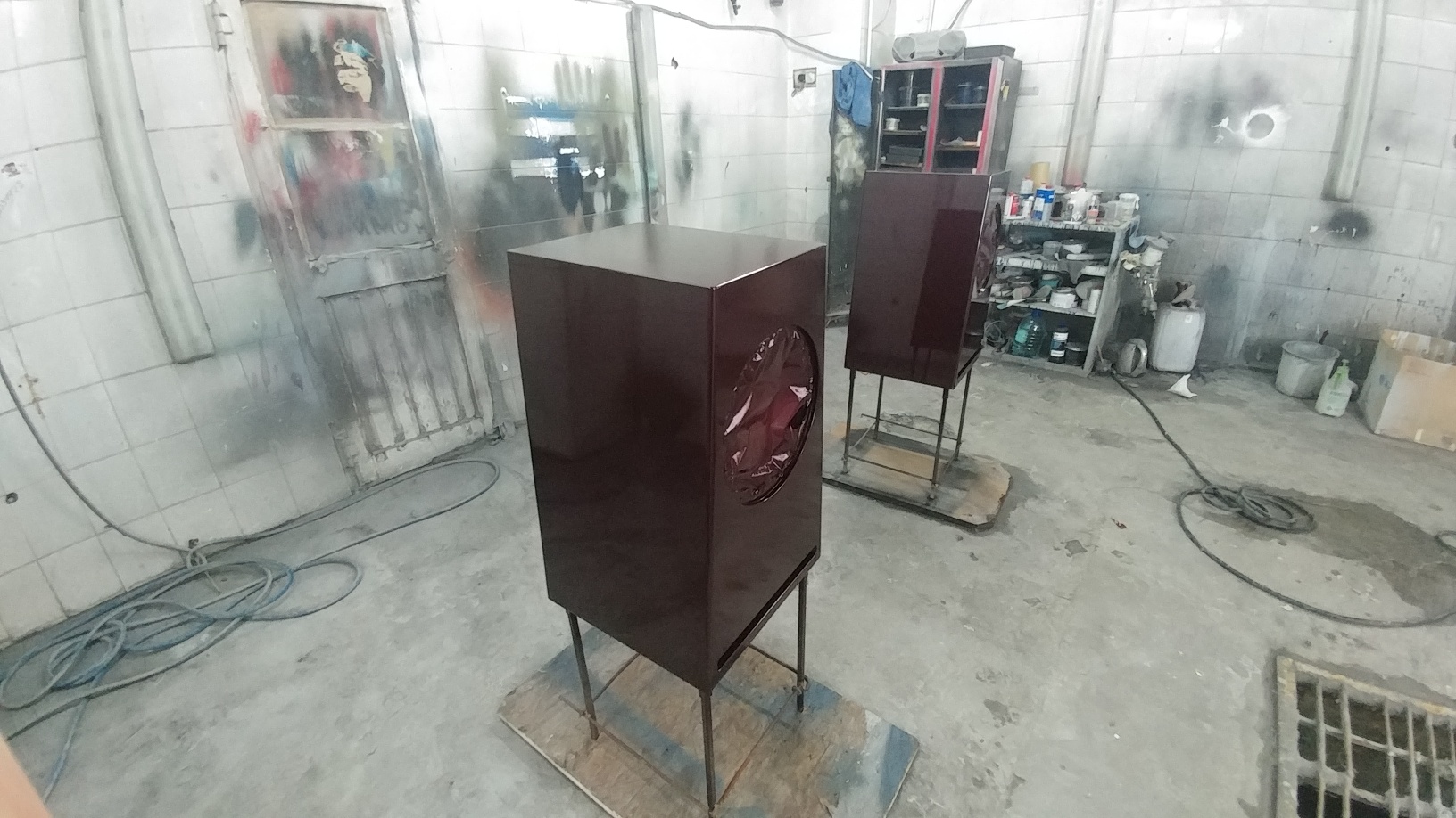

Подготовка к покраске идет полным ходом....после того, как определились с технологией !Поверхности почти ИДЕАЛЬНО подготовлены ...поэтому шпатлевание практически не требуется!! Вот что значит опыт изготовления первых ДЕМО клонок...И на сегодняшний день:
- один корпус ВЧ /СЧ окрашен и покрыт 3 слоями лака, ждет полировки
- второй корпус ВЧ / СЧ прогрунтован дважды , отшлифован и готов к покраске и лаку
- оба корпуса НЧ первично прогрунтованы
Все сохнет.....выдерживаем несколько дней...Никто никуда не спешит!!

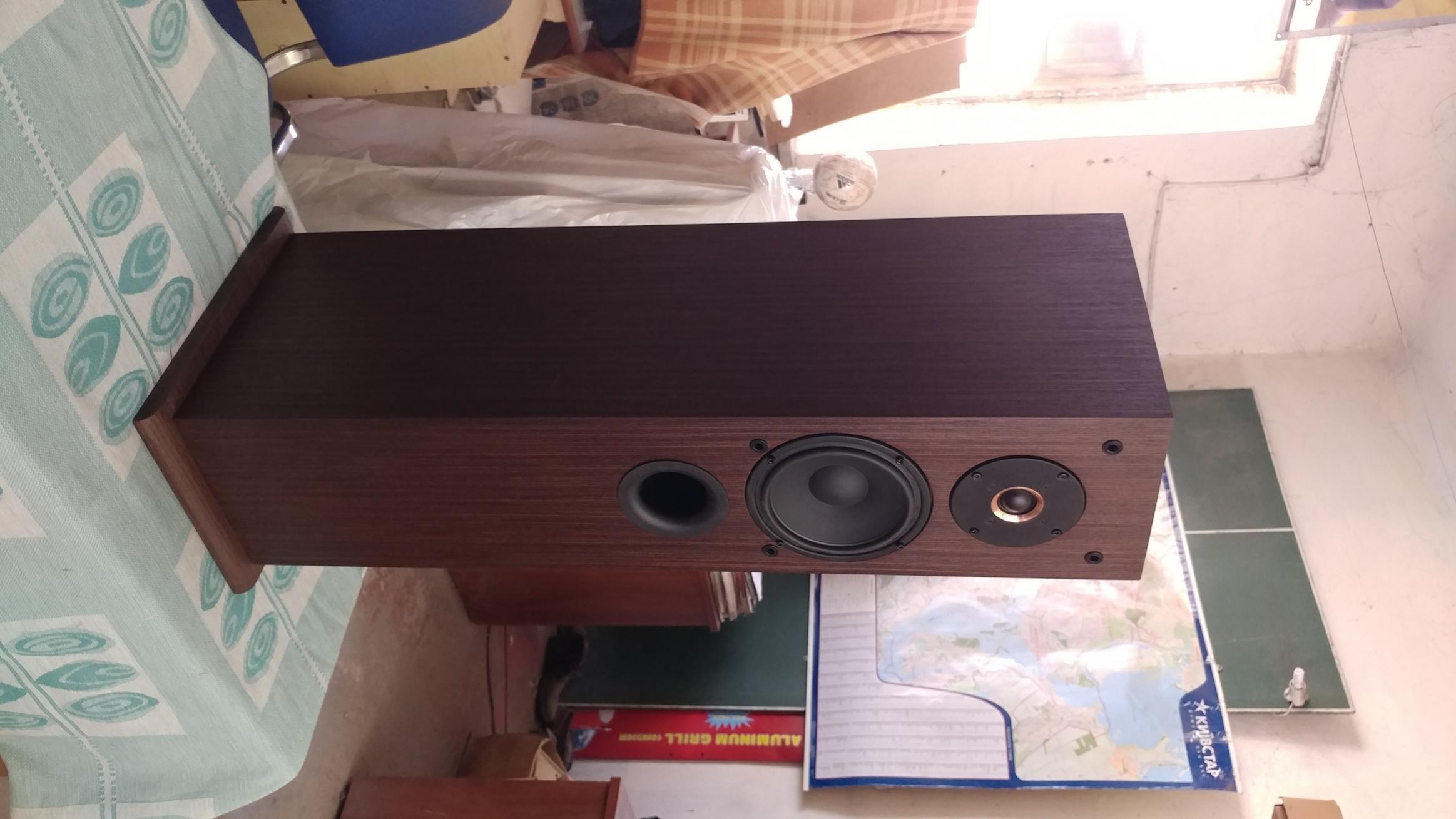

Ну а пока корпуса сохнут мы неспеша реализуем другие интересные, но более простые проекты. Заодно отрабатываем финишное покрытие корпусов НАТУРАЛЬНЫМ шпоном! Очень симпатично и качественно получается, не отличишь от фабричного изготовления..)))

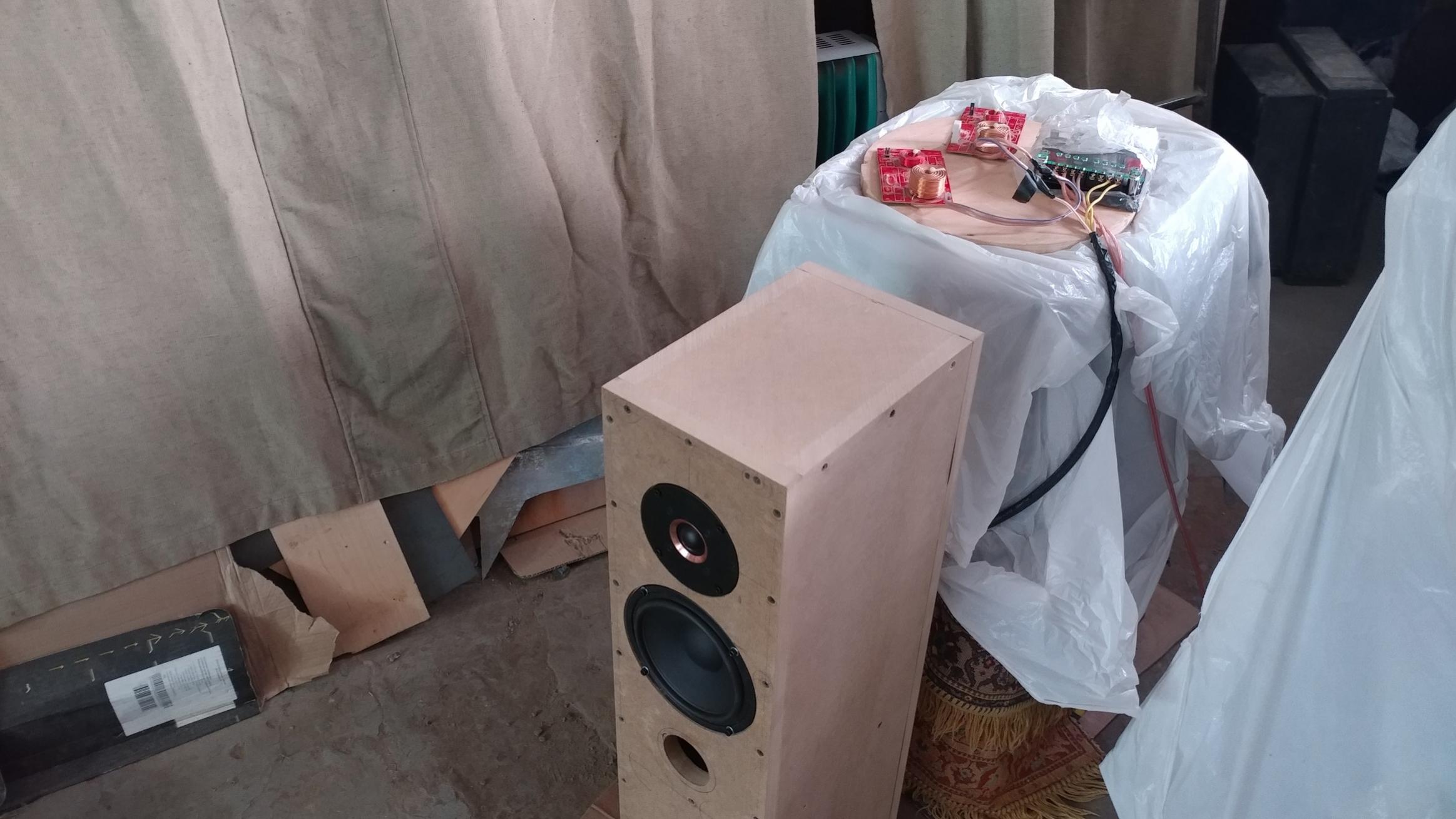

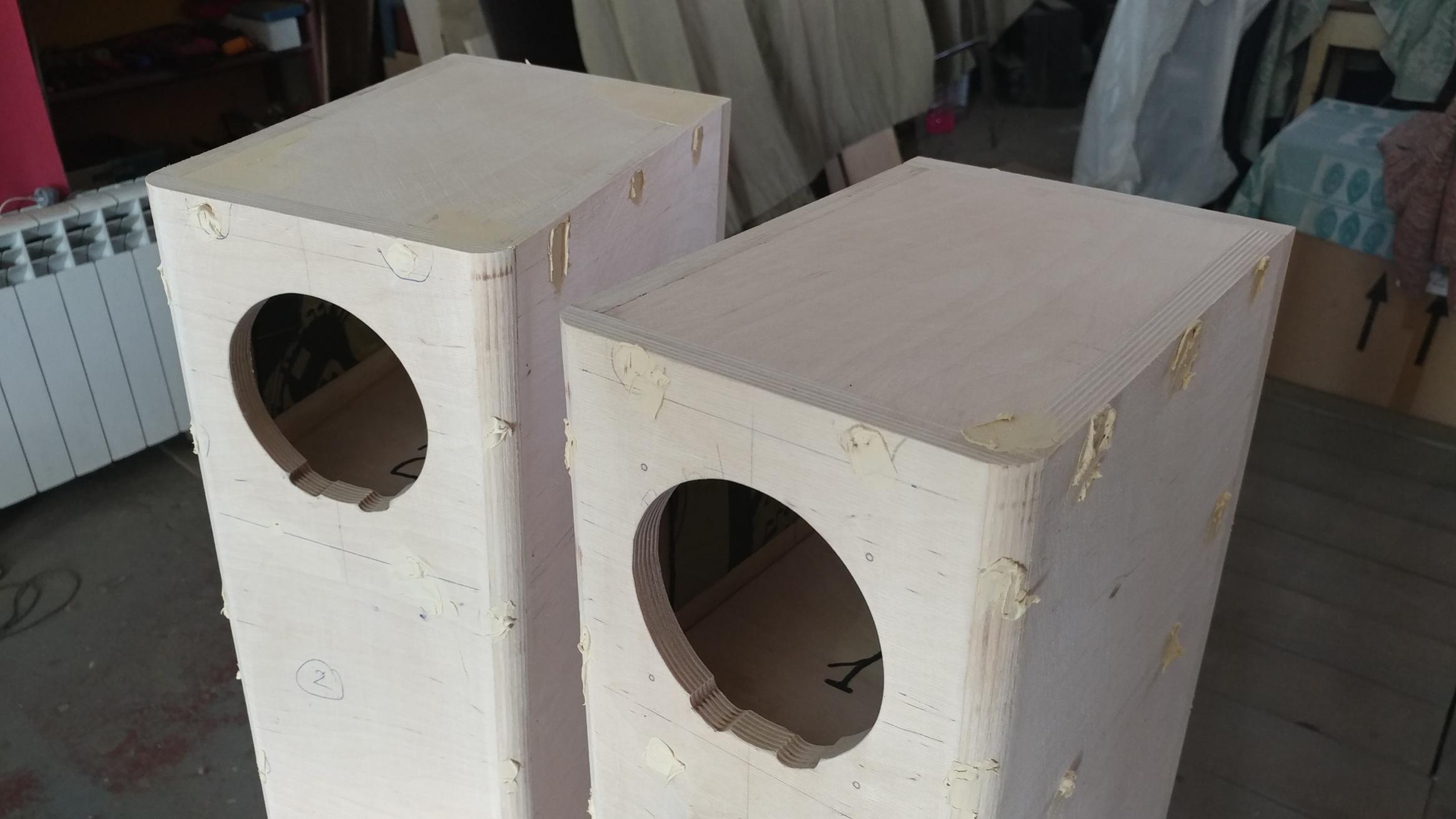

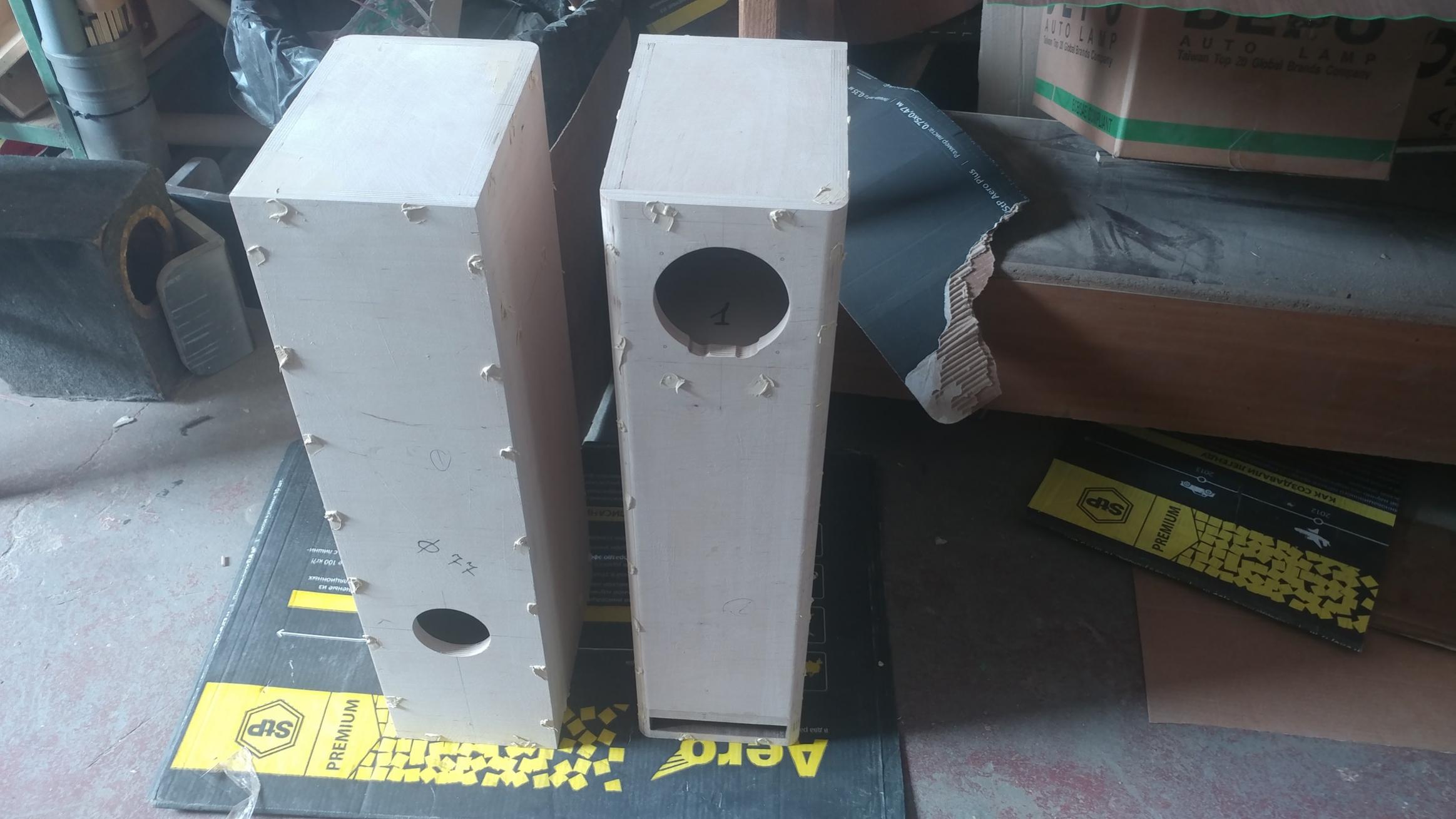

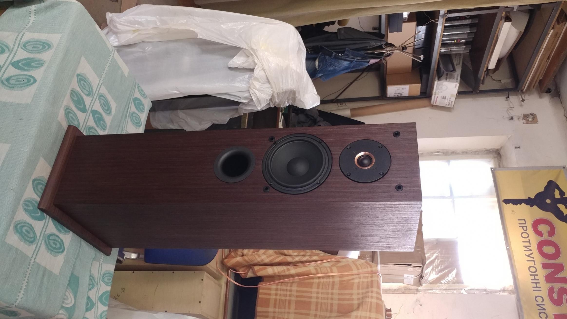

И параллельно еще один проектик...на широкополосниках...компактный...
Заодно проверяем технологию шпонирования НАТУРАЛЬНЫМ шпоном со стыковкой кусков...набором рубашки...

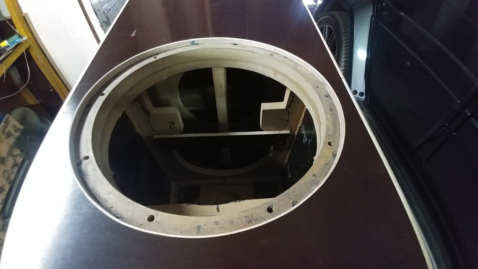

Наконец то сдвинулась подготовка к покраске нашего ОСНОВНОГО проекта, условно названного "Пирамиды"..))) Финишная грунтовка НЧ корпусов....Мда, качественно...Вот , что значит тщательная подготовка нами поверхностей!!

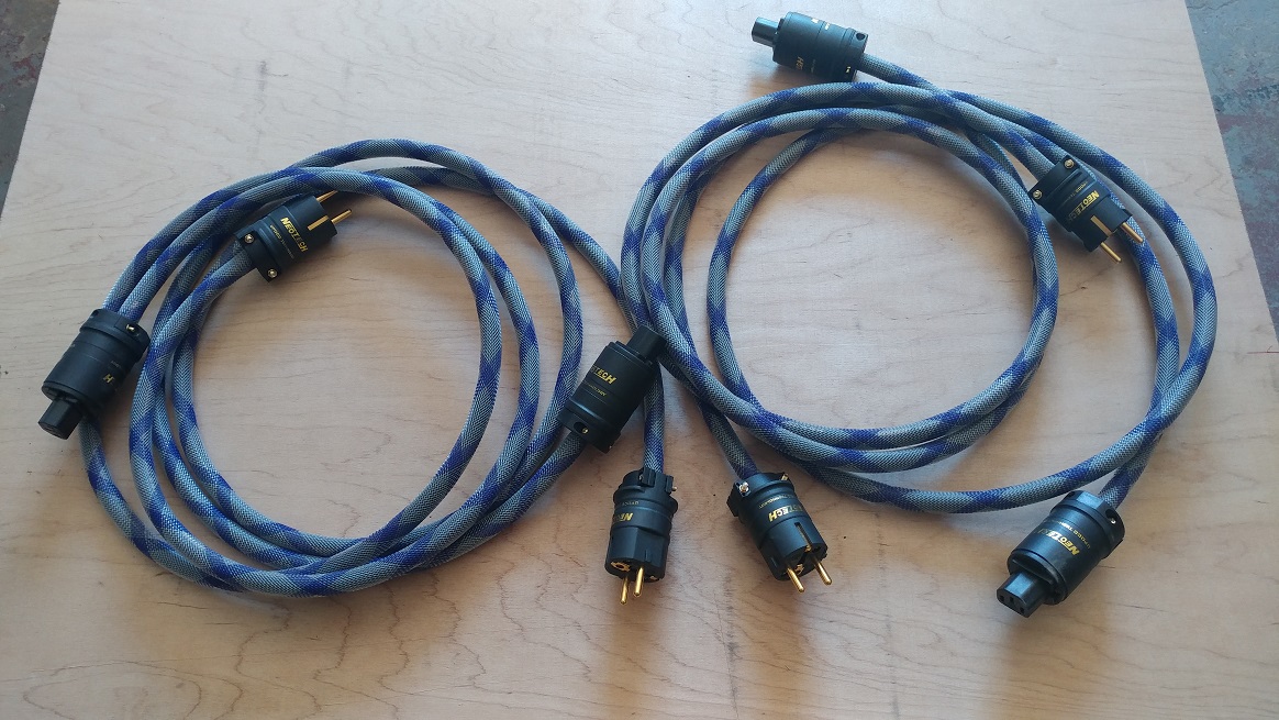

Ну и пришел сетевой кабель с вилками и разьемами....начали разделку и сборку. Добротная конструкция, да и сечение кабелей 3 х 4мм2...нормально! Пока заказаны и разделываем 4 кабеля....под bi-wire с 4-мя моноблоками...

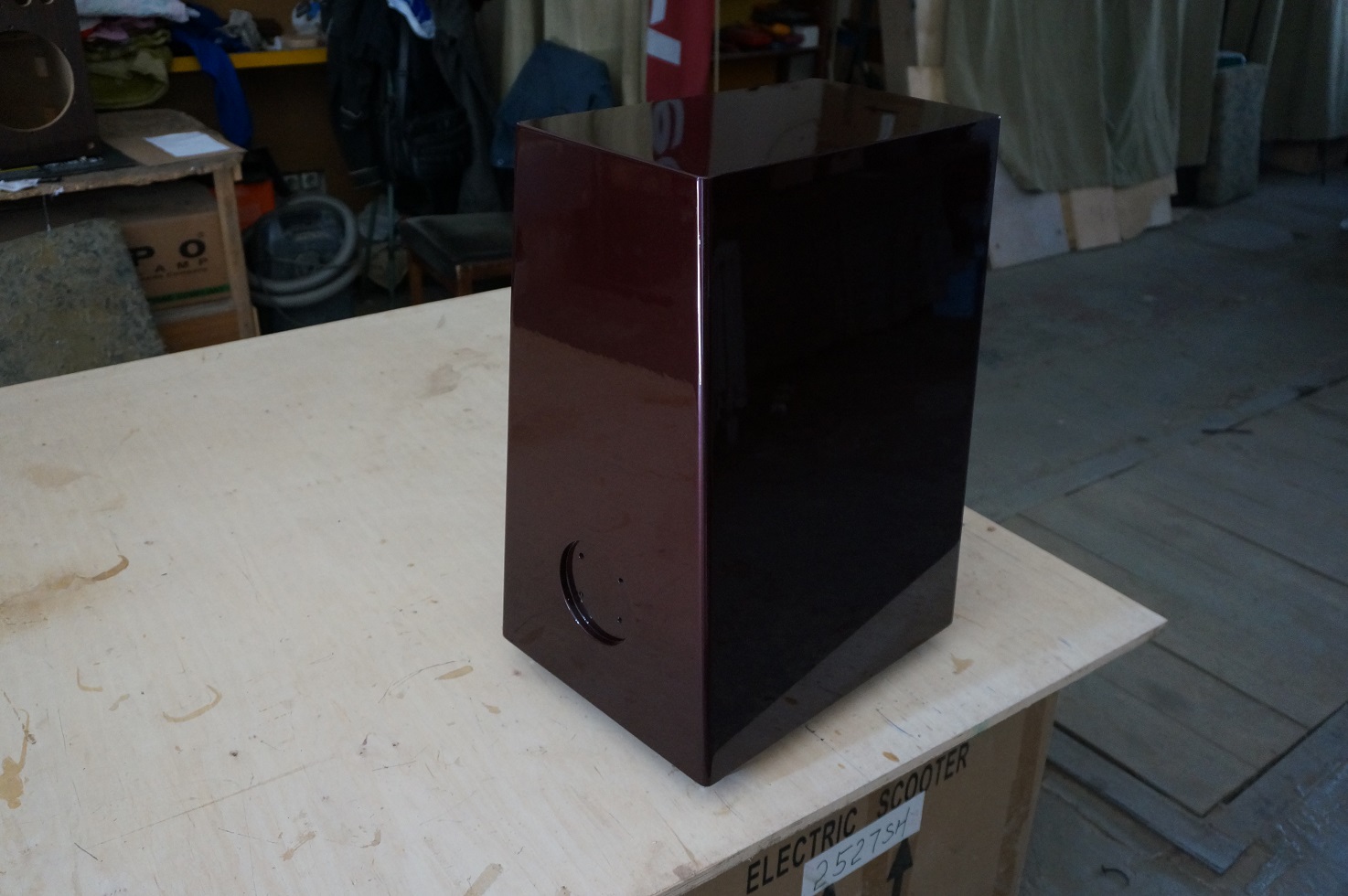

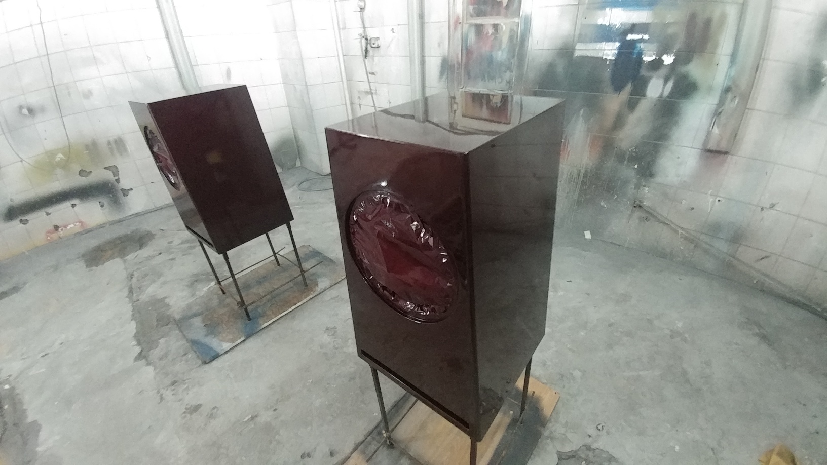

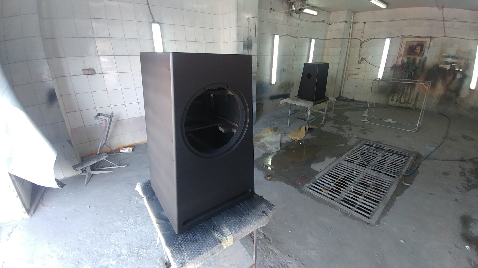

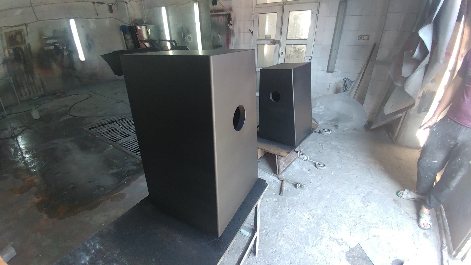

Фух, наконец то большие корпуса НЧ покрашены и покрыты лаком....Теперь ждем пока высохнут..Есть мелкие огрехи, вкрапления, но надеемся , что при полировке это устраним....или перекрасим...

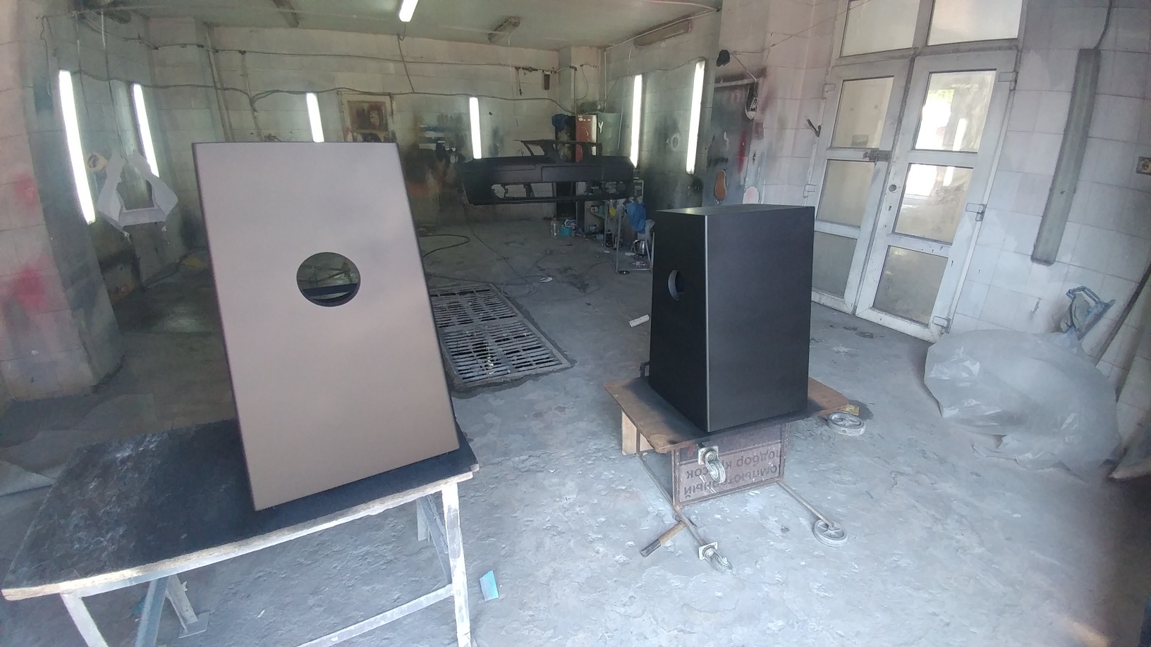

Итак, все корпуса сохнут....камеры то нет, поэтому выдерживаем минимум 1,5-2 недели перед полировкой...тем более, что сейчас тепло. Изучаем видимые дефекты, вроде нашли пока что только один, который ввызывает сомнение...А не перекрашивать ли??? Соринка попала....(((

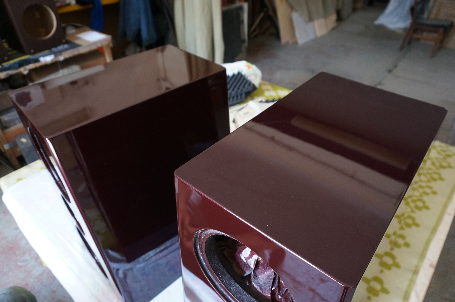

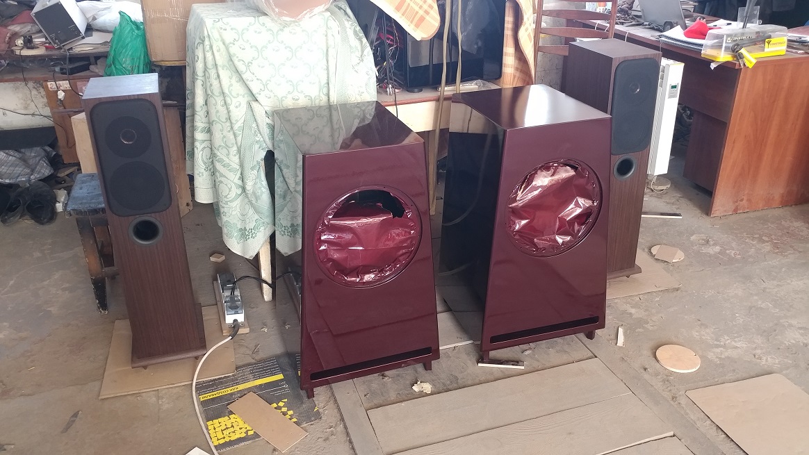

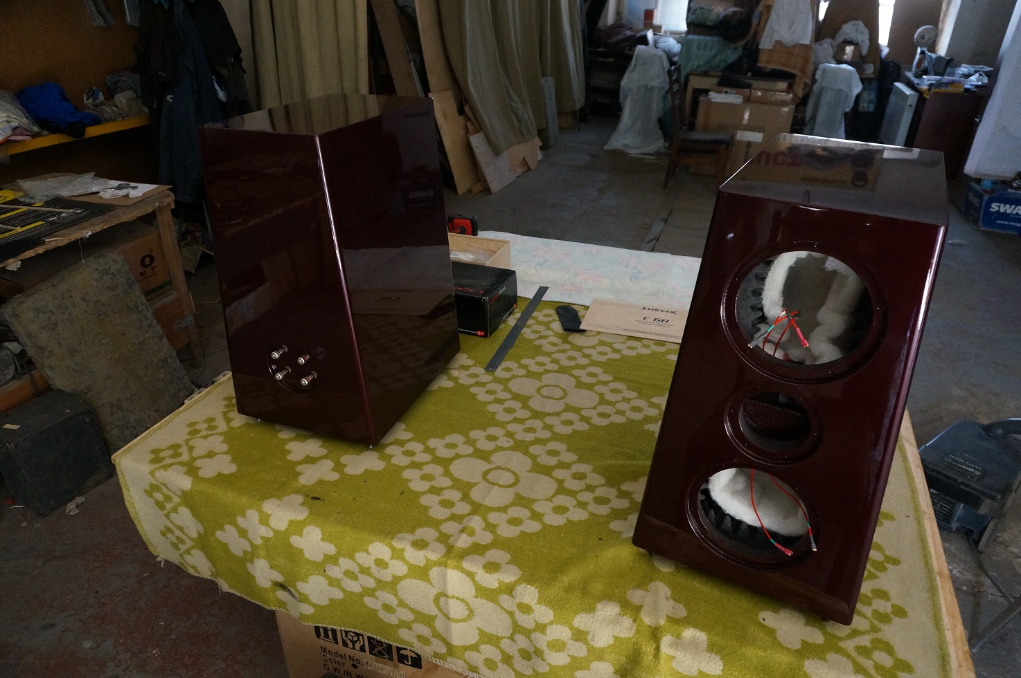

Ну и сегодня с полировки вышли два верхних корпуса СЧ / ВЧ проекта
" Пирамида"...Засияли...Красиво и дорого смотрятся))) Главные недостатки устранены, к мелким надо очень приглядываться...Ну и завтра первая пара моноблоков придет...В общем более менее по графику все идет....но на нервах и с волнениями... А самое главное, что мы освоили на высоком уровне разные виды отделки корпусов : лакокрасочное покрытие и шпонирование НАТУРАЛЬНЫМ шпоном!!
