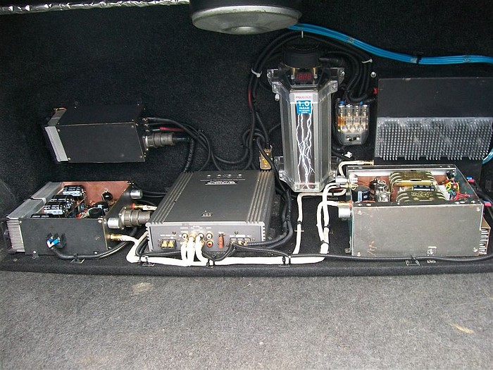

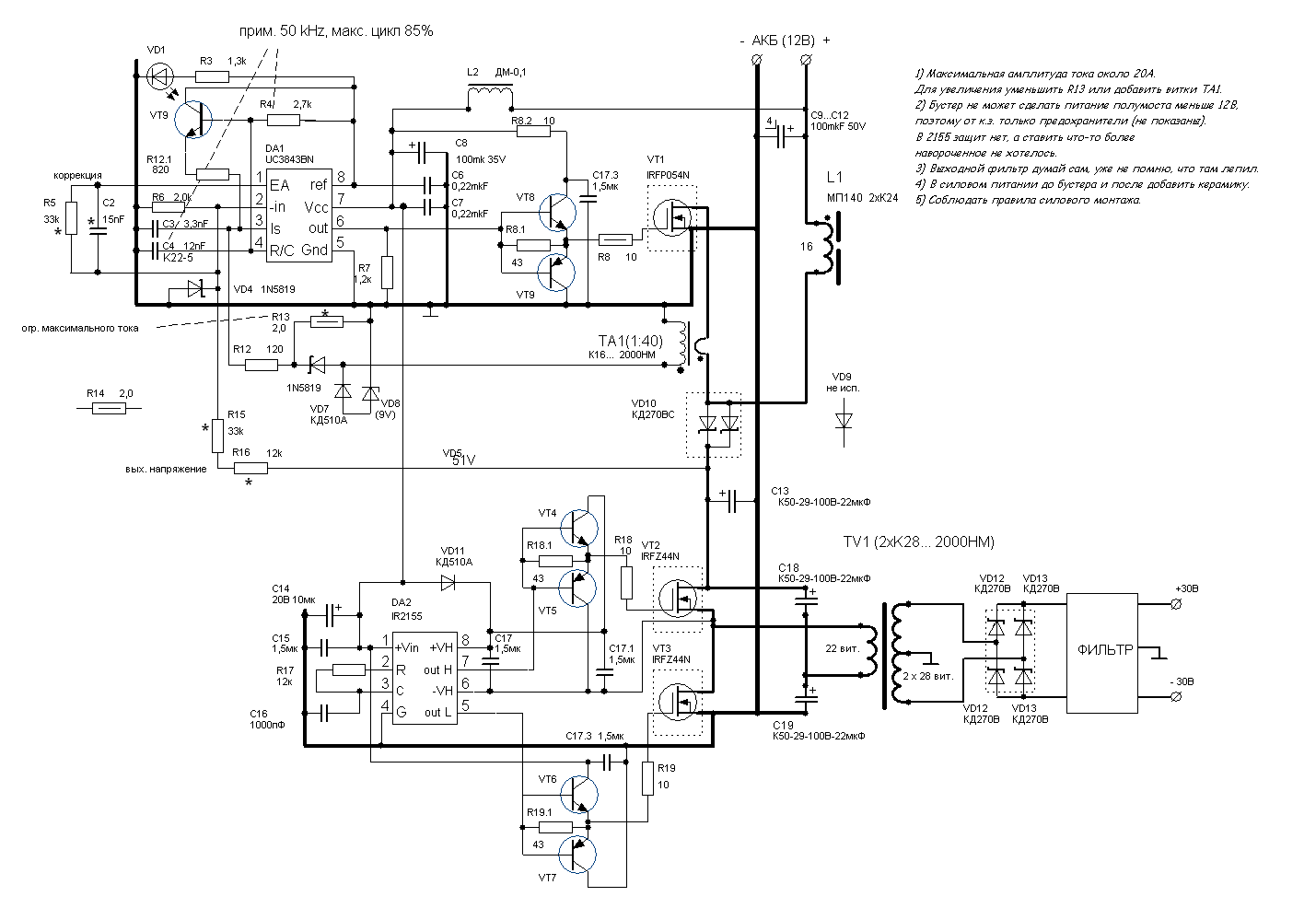

У меня сейчас на пищалки ламповый однотактник 6С3П-6С19П (2.5 вт), на миды гибридник 6С3П - параллельный повторитель от Мусатова. Оба без ООС.
Питание двухуровневое, буст повышает до 45в и стабилизирует, полумост (на каждый канал свой) разделяет земли и выдает нужные напруги.

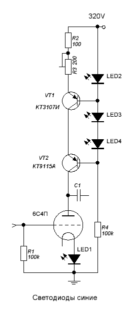

У меня на усь месяца по 3 уходит...
Сейчас у меня собраны из гибридников усилитель Гранта
http://www.audioportal.su/showthread...EE%F2%F0%EE%ED
только лампа поменяна на 6С3П,
усилитель на 6С3П, нагруженную на генератор тока, выход как у Мусатова
http://musatoffcv.narod.ru/Products/PA-14.htm
и на 6С3П с генератором тока в аноде, выход как у Никитина
http://www.vegalab.ru/forum/showthre...ьных-полевиках
Мой багажник, БП от Лысого, лампа.
