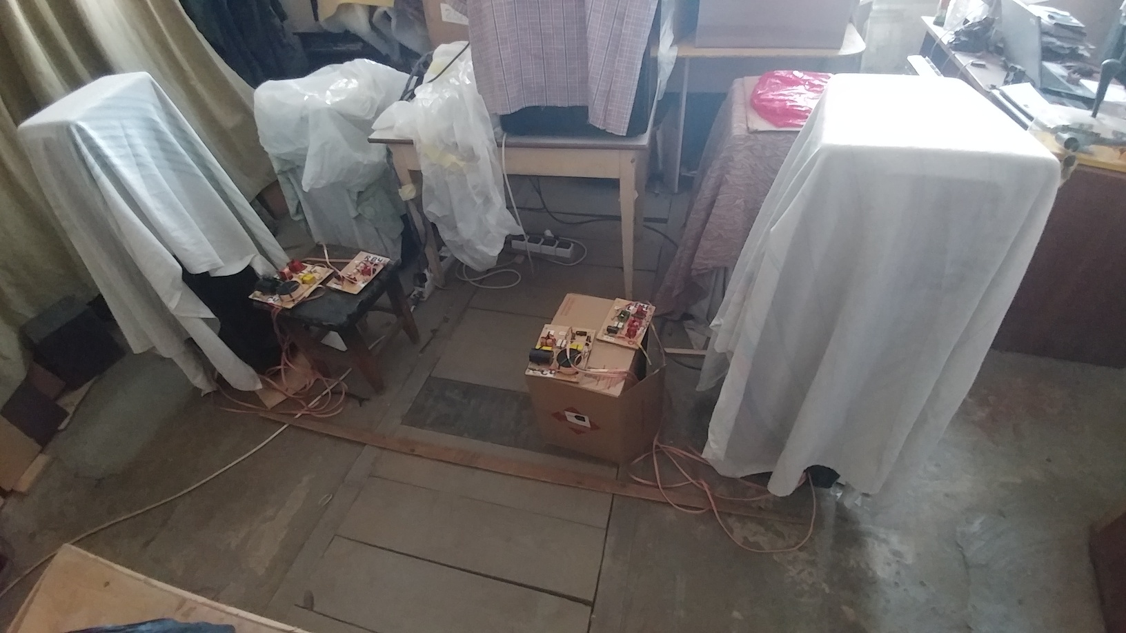

Забыл об интересном моменте рассказать... Пару дней назад мне прислали на прослушивание довольно крутой ( цена примерно1200 дол ) цифровой транспорт...мне все в нем подходило ( выходы, минимализм в ненужных наворотах и функциях и т.д.)...Включил и начал прослушивания с медленного блюза...Класс, привычная композиция как то по новому , интересно заззвучала...впечатление, что заметно меньше искажений , ну и т.д. Включил более быструю композицию и....понял, что скорость воспроизведения процентов на 10...15 выше????? С таким никогда не сталкивался...Сделал полный RESET...не помогло....что то с софтом,наверное???

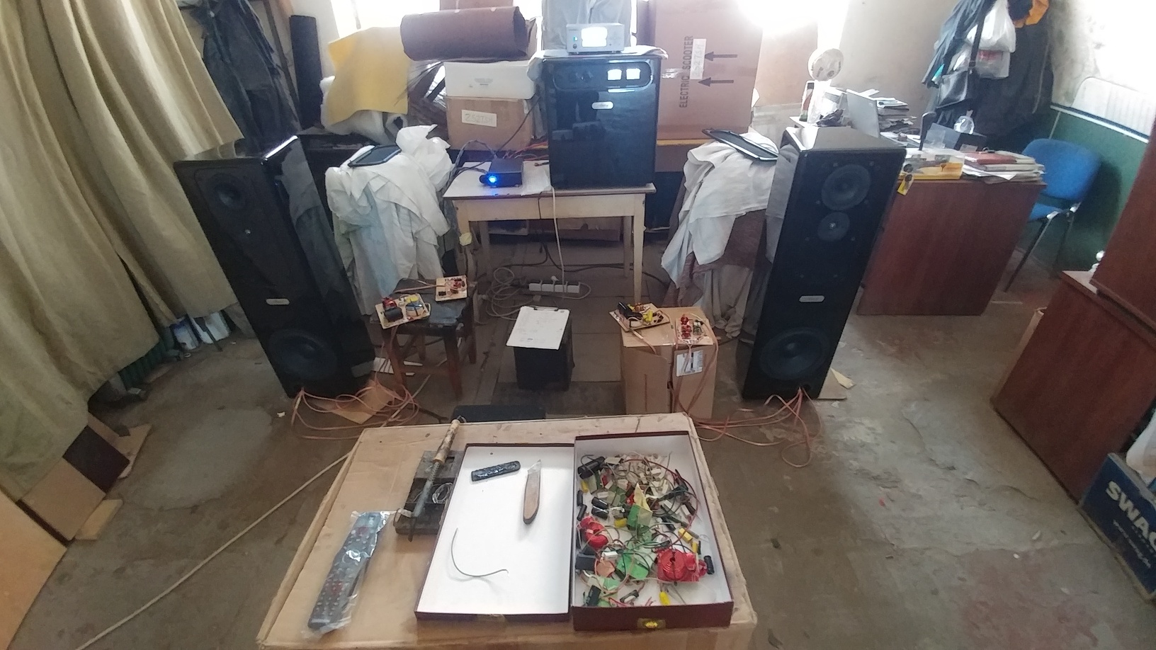

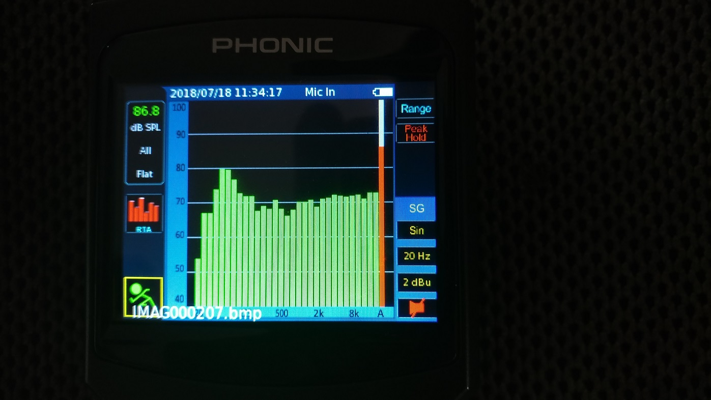

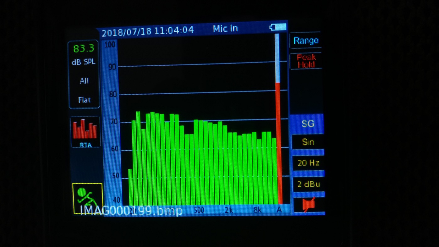

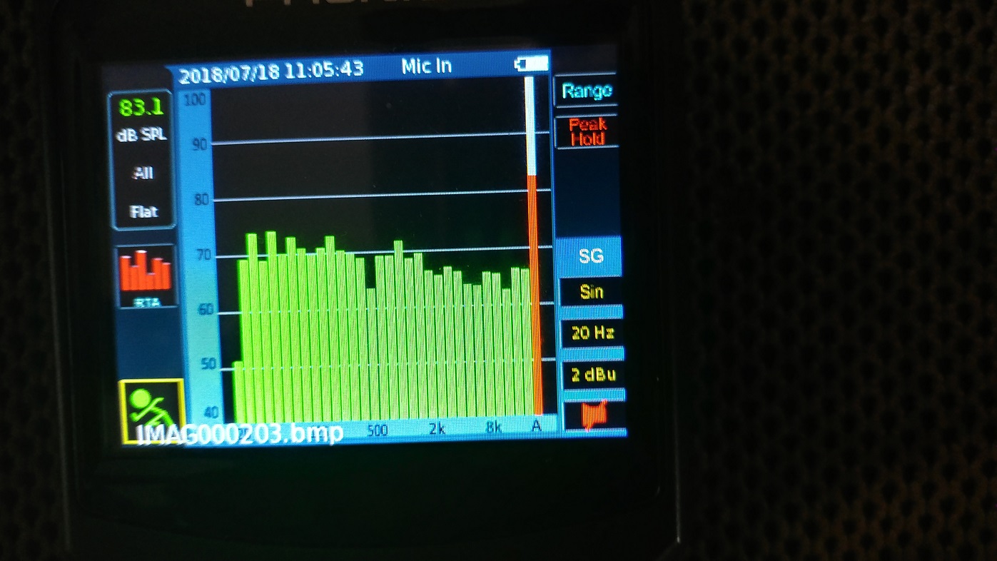

Нет, впечатления не изменились...очень достойно играют АС от авто усилителей... Снял АЧХ ( в месте прослушивания!!!!) с пасс кроссами и с активными, биампингом... с разными вариантами настройки. Вполне приличные характеристики, что и подтверждается прослушиванием множества известных и разнообразных тестовых записей!...
Ну и надо учитывать, что акустика стоит в БОЛЬШОМ помещении и далеко от стен...Помимо прочих положительных впечатлений сегодня услышал ОЧЕНЬ впечатляющую глубину сцены!! Конечно, на записях, где она есть))))
В который раз убеждаюсь в огромной ПОЛЬЗЕ опыта работы в автозвуке!! и в полезности тестовых трэков ЕММА!! Сегодня ТЩАТЕЛЬНО по соревновательному диску ЕММА 2018 проверил....фокусировку , локализацию и др... Блин...... почти идеально!!! Я в аудио салонах прослушал довольно много разных и достаточно дорогих систем, но блин и близко у них нет ТАКОЙ фокусировки...ОНи , правда, и не заморачиваются над этим)))

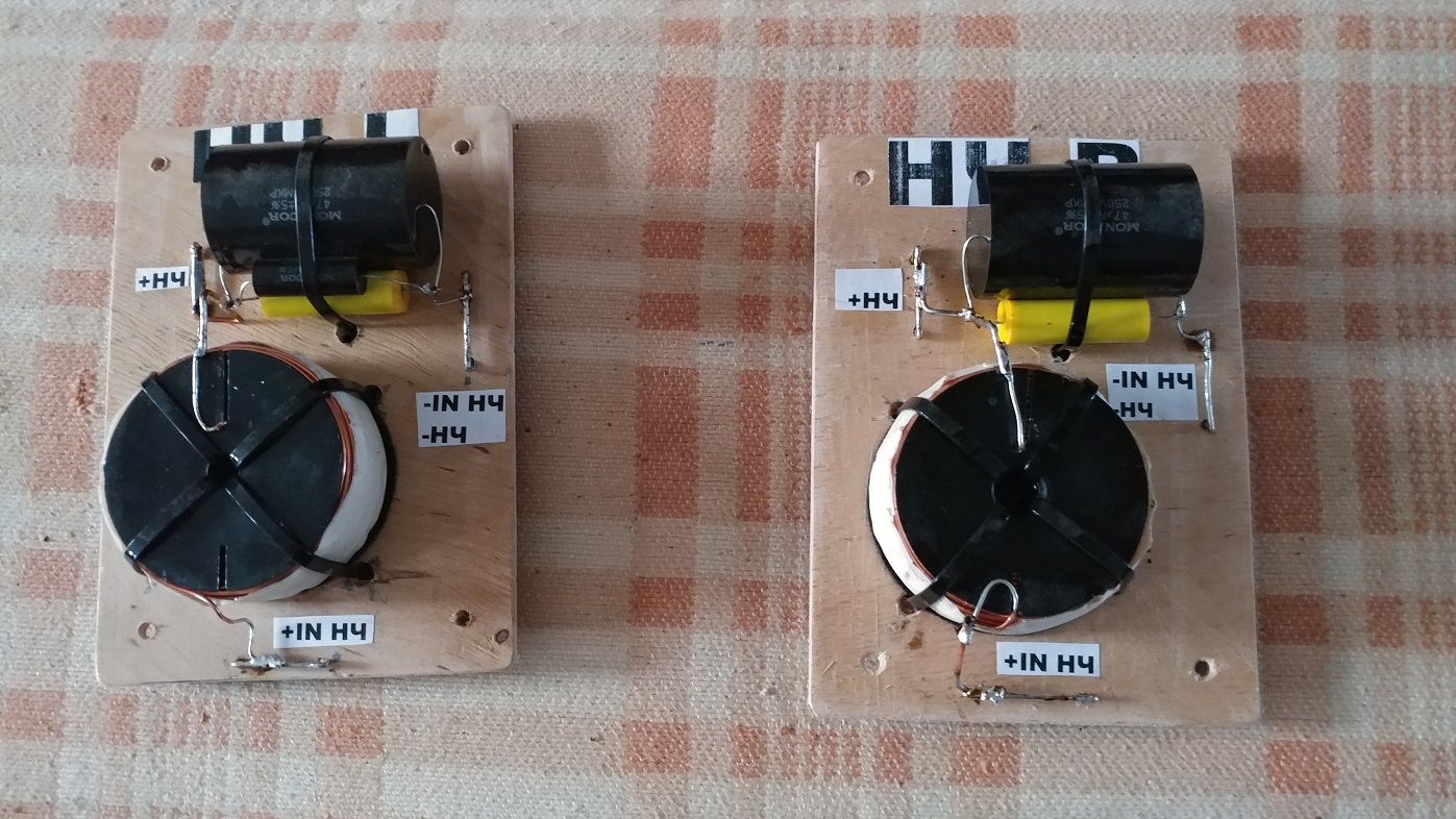

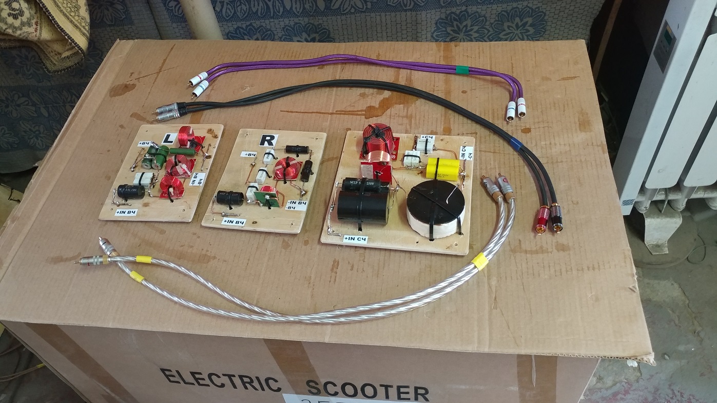

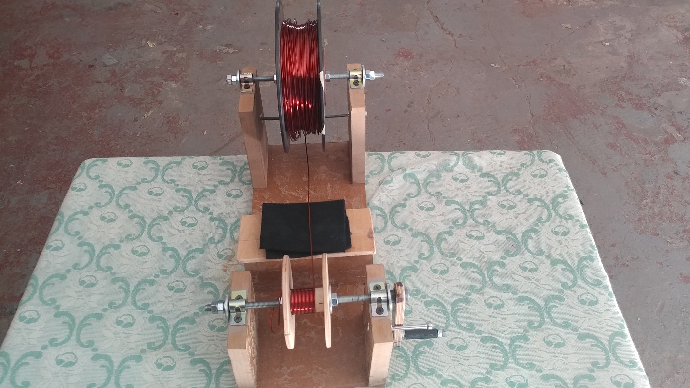

После неоднократного прослушивания , подбора компонентов пасс кроссов, получив очень хорошие результаты, приступили :
- к изготовлению пасс кроссов на монтажных платах для инсталяции в корпуса АС
- изотовлению межблочных кабелей для реализации би-ампинга , три-ампинга и др....
- к полной реконструкции содержимого аппаратного бокса после которой, легко будет реализовывать различные варианты и конфигурации аудиосистемы ( би-ампинг, три- ампинг, одноканальное усиление , с использванием авто усилителей, домашних усилителей и др...)
Это даст возможность клиенту прослушать и выбрать понравившийся , по звучанию и соотношению цена /качество , вариант...
Успехов нам!))))

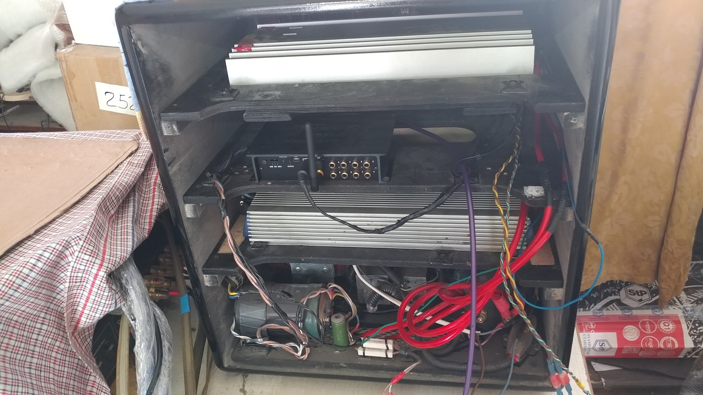

Сегодня завершили реконструкцию аппаратного блока, теперь достаточно удобно и быстро можно демонстрировать клиенту самые различные варианты подключения АС : классическое одноканальное , би-ампинг, три-ампинг ), с использованием пасс кроссов, активного кроссовера и т.д.
Смонтировали ВЧ и СЧ пасс кроссы в корпуса, НЧ канал отфильтровали активным кроссом.... ПОдключили все к автоусилителям, поканально....прослушали...Очень приятное, комфортное звучание!! Все таки олдскульные автоусилители очень музыкальны и с классными домашними головками ( а я напомню у нас они все модельного ряда Scanspeak Discovery ) обеспечивают звук на уровне домашнего топ хай-фая... Поканалка ОДНОЗНАЧНО дает результаты!!!! НУ и закончили НЧ пасс кроссы...потом смонтируем их в колонки... Ну и , пожалуй , самый главный результат: ОТЛИЧНОЕ соотношение цена / качество!

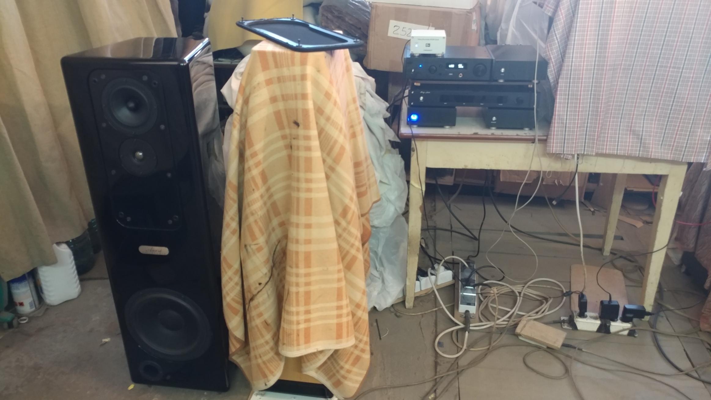

Сегодня для нас был ЗНАМЕНАТЕЛЬНЫЙ день: встроили в корпуса последние НЧ пасс кроссы. Теперь АС можно включать любым способом: классический- от одного усилителя, би-ампинг или три-ампинг!!! Мы все это сегодня и опробовали. Итак, по порядку...впечатления:
- классический вариант ( один усилитель Classe CAP-150 , когда то цена была примерно 3500 дол, т.е. довольно крутой...) . Все очень хорошо звучит.....комфортно,качественно, приятно!
- три-ампинг (тоже через пасс кроссы, олдскульные автоусилители ). Тоже все очень хорошо, различий не услышал....Правда, при значительной громкости чувствуется проседание баса...Усилитель на НЧ развивает примерно 100-110 вт на 8 ом ( специально замеряли ) , а Classe все таки 150 вт.... Но для комнаты 15-20м2 общей громкости более, чем достаточно.
ПРихожу к выводу: поканально с хорошими олдскульными автоусилителями можно добиться ОЧЕНЬ высокого качества звучания!!
как с пасс кроссами так и с активными кроссоверами....

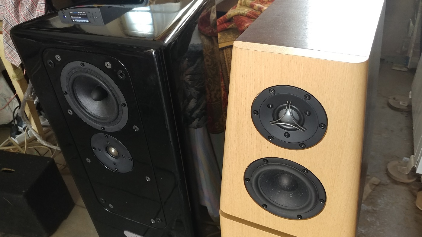

Услышанное нас так вдохновило ...в том смысле, что впервые рассчитали и сделали сами пасс кроссы, а в итоге акустика ОЧЕНЬ достойно зазвучала ...., что мы даже изготовили простенький, но удобный станочек для намотки индуктивностей!! А вдруг придется еще что -нибудь сделать?)) Так просто и удобно им мотать )))))

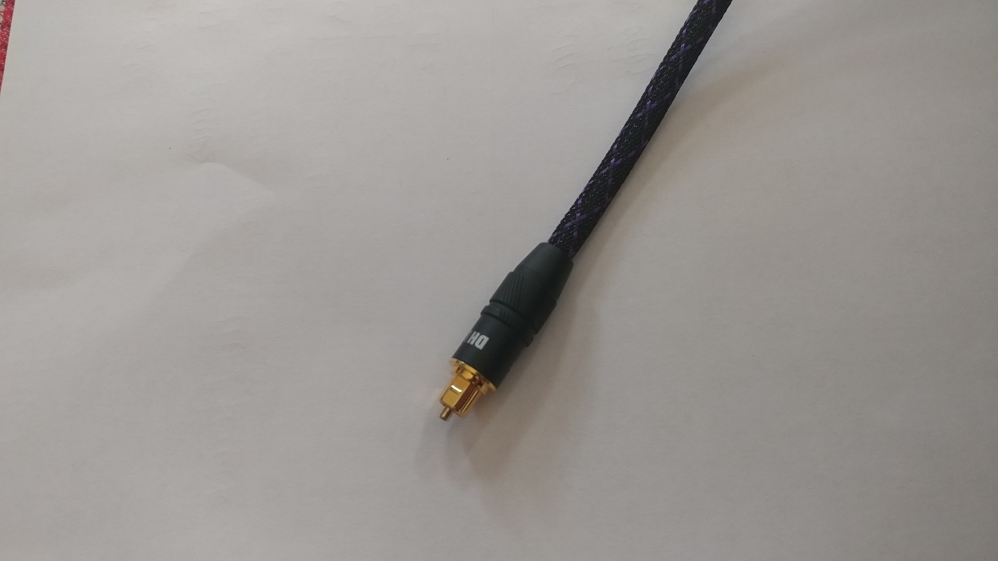

И еще один момент, на который раньше не обращал внимания: оптический кабель. У нас был ну не самый плохой Audioquest Forest длиной всего то 1м....с ним всегда и работали, не задумываясь. А тут поставщик цифровых плейеров предложил протестировать и прислал стеклянный с позолоченными разьемами, в качественной защитной оплетке..Очень симпатично выглядит...Прослушивали неоднократно ...сравнивали....а приятней звучит!!! Вот просто все приятней!))) Впечатление, что как меньше искажений в сигнале.... Оставил себе..
Так что имейте и такое ввиду...правда цена кусается ....)))

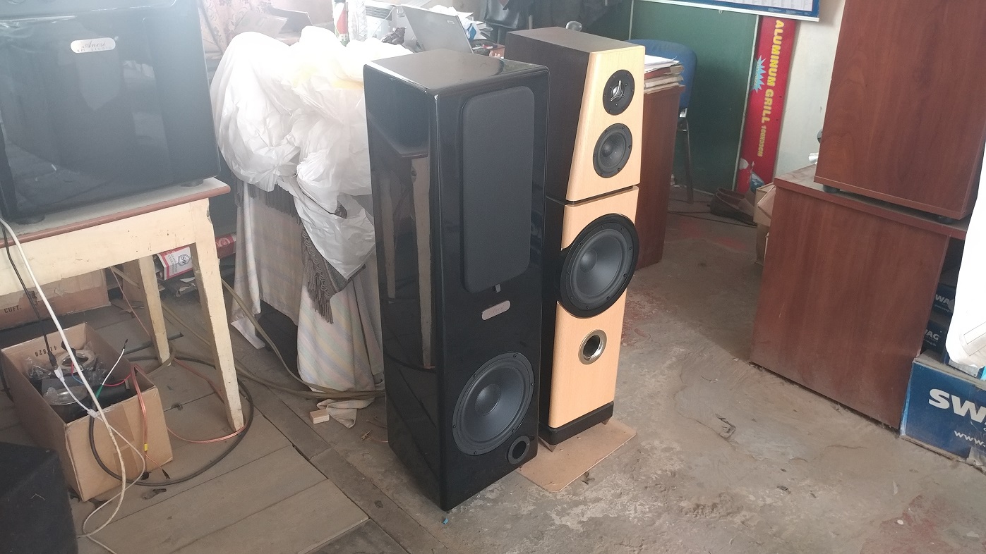

Забыл дописать, почему мы ЭТО решили делать:
- закончились финансы , не на что встретить ПРаздник, все средства ушли на приобретение кучи всякого...хай...ему...энда!!)))
- при прослушивании обнаружили, что в варианте с активными кроссами, фокусировка ВЫШЕ и ЛУЧШЕ, чем с пасскроссами.....
Попытаемся исправить положение, опыт только накапливается...))))

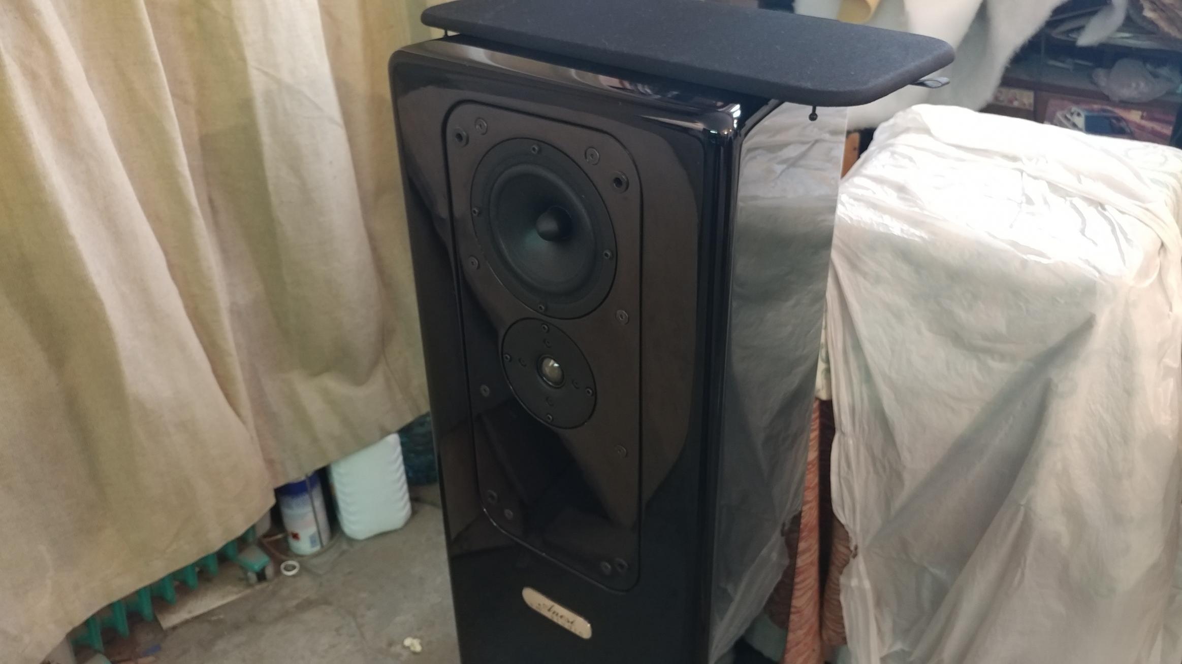

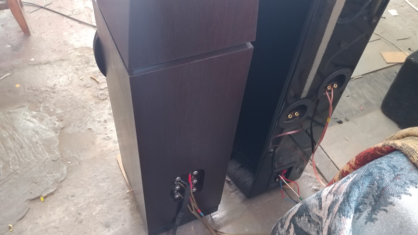

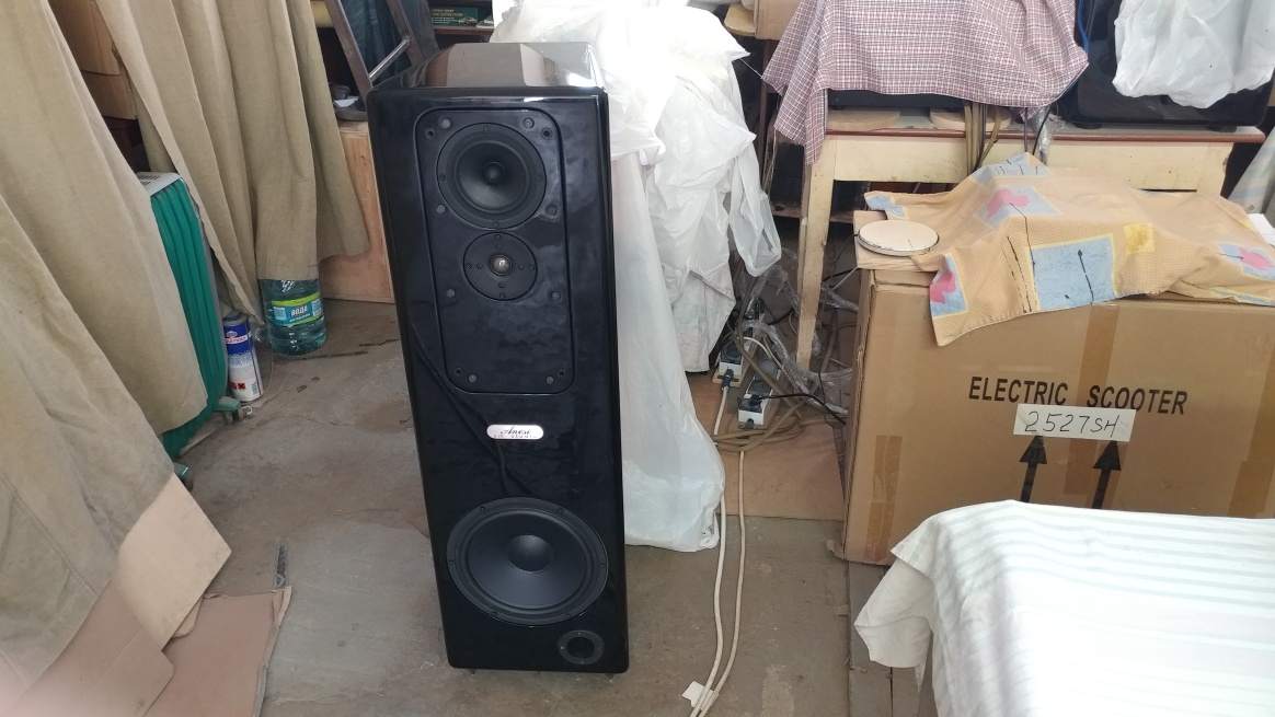

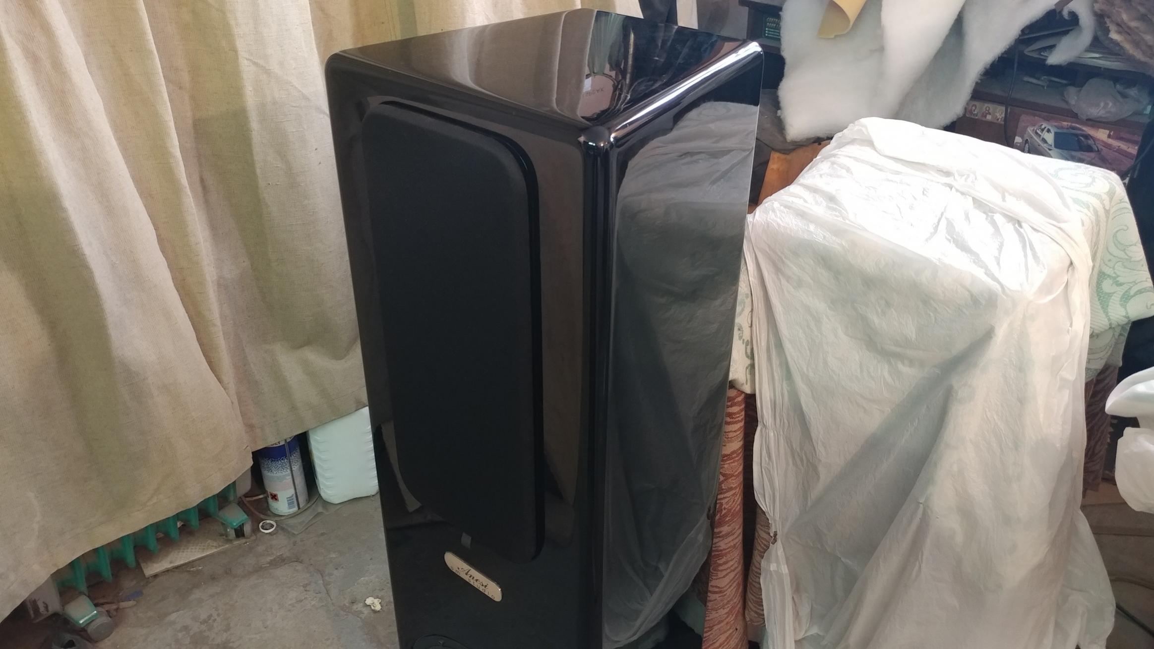

Прослушал...все ОК!..недаром проделали работу, заодно вывели на заднюю стенку АС регулировку +3дб на ВЧ, бывает надо. Звучание вкусное, качественное, комфортное, с хорошей фокусировкой и шириной сцены... Ну и выставляем на продажу...неспеша...А пока будет использоваться, как демонстрационнная.
Основные сведения:
- номинальная мощность .............................. 180 вт
- сопротивление .......................................... 4 ом
- чувствительность ........................................ 90,5 дб
- полоса воспроизводимых частот ................... 35 -22000 Гц
- все головки ................................................Sc anspeak Discovery
- вес каждой АС .......................................... более 30кг
- варианты подключения ( стандарт , bi-amping, tri-amping )
Звучание АС при прямом сравнении с B&W 804 Nautilus нам услышалось заметно лучшим: четче и без гула бас, глубокий, рельефный...приятней верха и середина, лучше фокусировка и ширина сцены и т.д... По ходу дела прослушали в салонах несколько разных акустик, наше мнение, что по совокупности звуковых характеристик и впечатления от прослушивания, эта акустика сопоставима с брэндами в несколько раз более дорогими....
Для коллег, знакомых, фанатов звука ...особые, специальные предложения. Возможно подстройка под вкусы покупателя. Заинтересованных приглашаем к прослушиванию в согласованное время.
Цена - 1600 дол в экв.

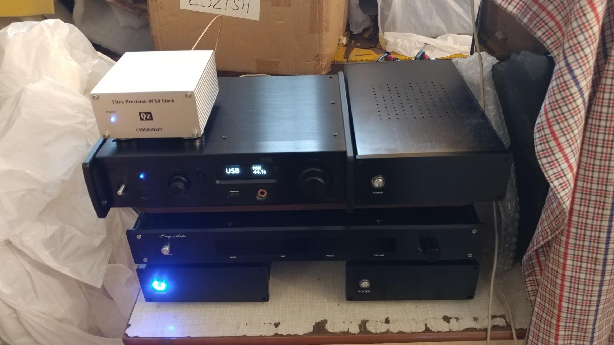

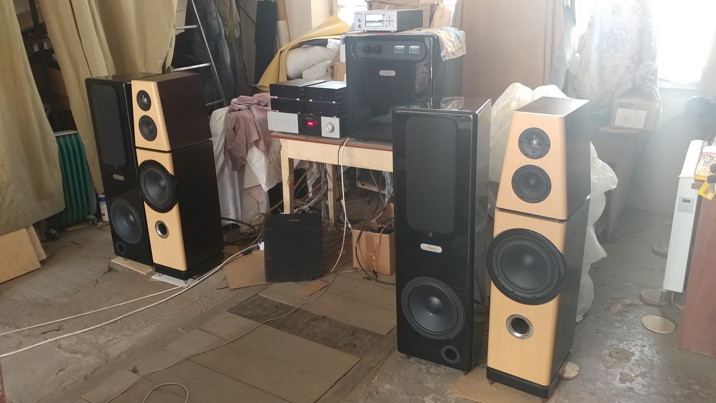

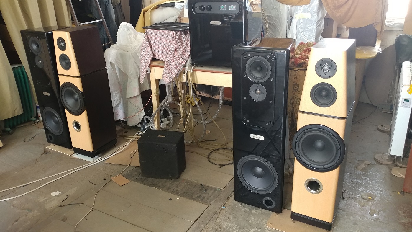

Решили прослушать АС ДЕМО с использованием качественного тракта:
сетевой проигрыватель Teac NT-505 + клок-генератор, стерео усилитель ( по заказной спецификации ) , сетевой кабель neotech NEP-3002, межблочный кабель Van Den Hull MC silver IT-65G, акустический VDH Gold Water )... Звучание ...замечательное: мягкое, комфортное, сцена, фокусы...все есть...Можно слушать бесконечно долго!! Обнаружилась деталь....на некоторых композициях немного стало не доставать высоких...по уровню..даже при переключении сзади подьема на +3дб.. Данный плейер ЗАМЕТНО мягче играет ( напоминает немного ламповое звучание), чем Soundaware. Пока корректировать кроссовер не будем....сделаем это под заказчика. Но звучанием ОЧЕНЬ доволен!!

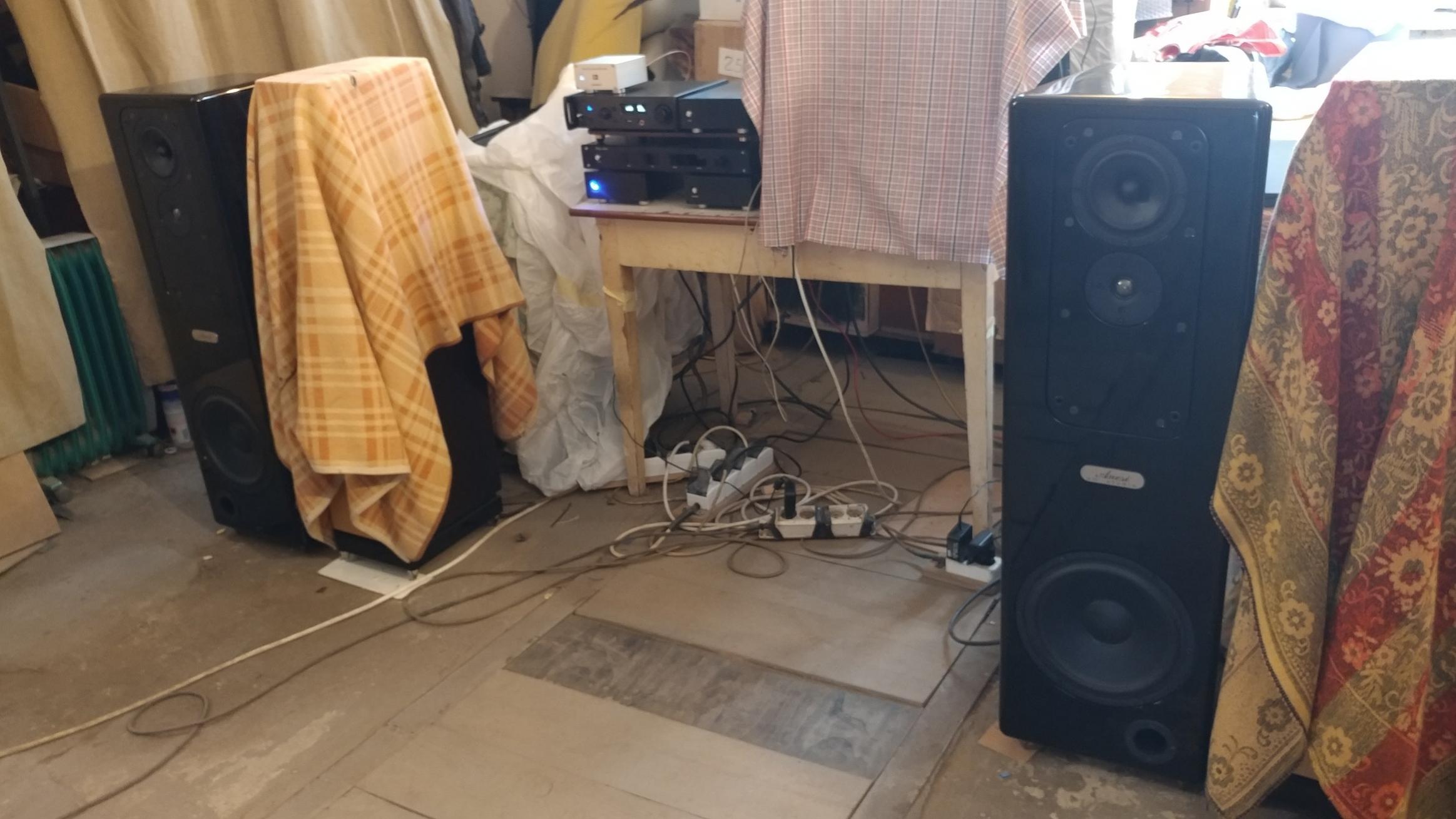

Итак, сегодня прослушали ДЕМО АС еще трое коллег...по каждый индивидуально. Мнения всех троих ПРАКТИЧЕСКИ совпало: отличное , мощное , сбалансированное звучание, ровная АЧХ, хорошая фокусировка, звук не прилипает к колонках, классный бас, середина и высокие...Но ...их немного не достает!..по уровню... Завтра, надеюсь последнее прослушивание и.....подкорректируем пасс кроссы.... А так все класс!!!

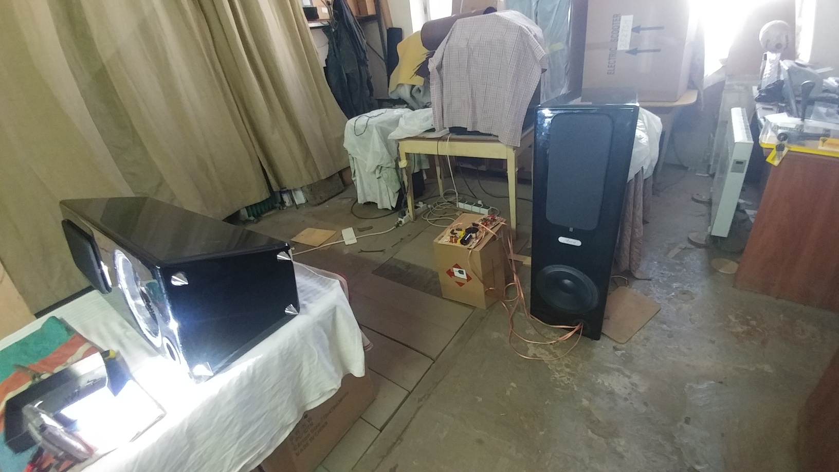

Сегодня нас посетил коллега ( фанат качественного звука))) , по интересующему его вопросу...и с большим интересом ЗАОДНО прослушал наши ДЕМО АС.. Как водится, сначала предложенные нами трэки, а затем свою тестовую нарезку ( кстати, ОЧЕНЬ мне понравилась эта ФИРМЕННАЯ нарезка, скопировал себе!!)). Он звуковик с большим стажем, опытом, пониманием темы, требованиями к звуку, хотя и со своим вкусом... Что мне понравилось в нем : умеет отвлечься , отсеять второстепенные вопросы, т.е. слушая звучание акустики может сосредоточиться именно на нем, не обращая внимания на сетевые, акустически кабели и т.д. Понимая их значение, влияние и вносимые коррекции в звук...
В общем....ему ОЧЕНЬ понравилось звучание...сцена, масштабность, образы, тоналка, детальность и т.д. Ничего не гудит, не резонирует,..И он несколько раз ЭТО подчеркнул. Замечание такое...в его системе басовое звенр с использованием ЭМОС,звучит глубже...до 20 гц, здесь этого не ощущаешь....ЕМу этого не достает... Ну да, у нас F3 примерно 35 Гц ...не спорю.... Ну, а мы в который раз получили ОЧЕНЬ высокую для нас оценку звучания АС с пасс кроссами от опытного эксперта....
Поэтому и не мог не похвастаться ...здесь)))))

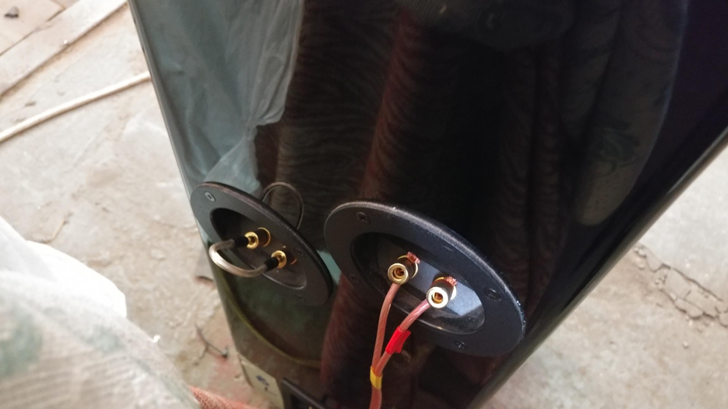

P.S. Кстати, перемычка сзади для повышения уровня ВЧ на 3дб, сыграла положительную роль....ему понравился такой вариант, хотя мне было излишне.....

А почему из оформлений не выбрали лабиринт или Войта?

1. У этих типов акустического оформления нет НИКАКИХ преимуществ перед ФИ и ЗЯ, насколько я знаю...а недостатков хватает...
2. У меня нет опыта в их изготовлении, ФИ и ЗЯ понятно, как изготавливать и настраивать.... А экспериментировать...это ОЧЕНЬ дорого !
3. Ну и т.д.......
4. Реальность показала, что мы изготовив 3 варианта АС ( совершенно разные динамики, обьемы и конструкция корпусов, разная ценовая категория.... ), во всех случаях получили ОТЛИЧНЫЙ результат!.... известные фабричные брэнды , примерно сопоставимые по качеству звучания, стоят в несколько раз дороже.... И это утверждаем не только мы, но и опытные слушатели....

да экспериментировать как раз не дорого- при вашей базе. пару листов дсп - скрутить и т.д.= сто уе затрат. это с пивом.
Был тут на форуме такой человек- музтанк Игорь, раньше авто звуком занимался, теперь перешел на домашку- так вот аапогей у него как раз в лабиринте....
