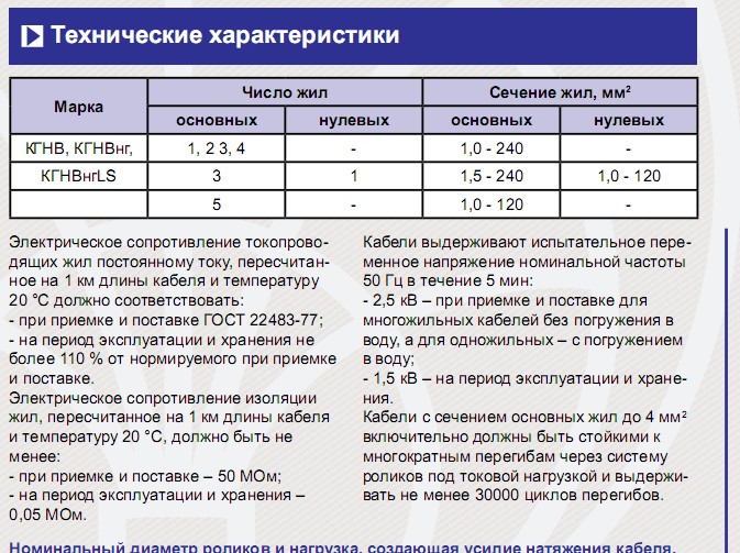

Вот ТТХ.
ID:	64901   Нажмите на изображение для увеличения
