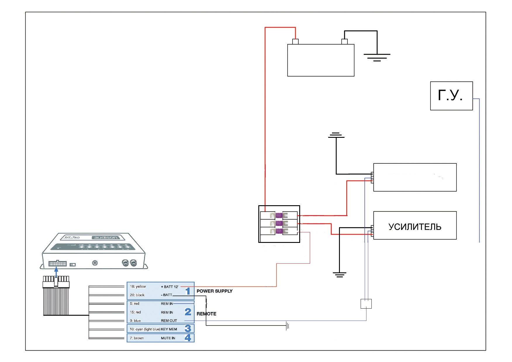

Уважаемые форумчане! Вопрос назрел, ну просто мать его! Уже вторую неделю не могу собрать систему . При подключении усилителей к проводу рем оут на бит тене, отвечающий за мид усь, уходит в защиту. в чем может быть проблема ? где копать? Схема соединения прилагается

Это так сейчас собрано
Отключи всю требуху от усилка (межблоки, акустические), подключи + - ремоут, если в защите, снимай и в ремонт , если нет, подключай и проверяй поочередно все отключенное (подключил правый межблок, проверил, потом левый, проверил, акустические также)

Сообщение от krasaf4eg Посмотреть сообщение
Минус на нём надёжный?

Спасибо, сейчас буду пробовать. А кто нибудь может описать подключение бит тена, или не в нем дело? я больше склоняюсь к тому что бит тен не дает достаточного напряжения для включения обоих усей
Добавлено через 11 минут
да, прикрученый намертво к штатному болту, болт зашкурен до метала
А кто мешает подключить один усилитель к ремоуту хотя дело совсем не в этом, не было бы ремоута, усилки просто не включались бы. Еще питание на клемах замерь на всяк случай

Просад может быть.
У меня недавно из-за этого 2 уся не стартовали.
