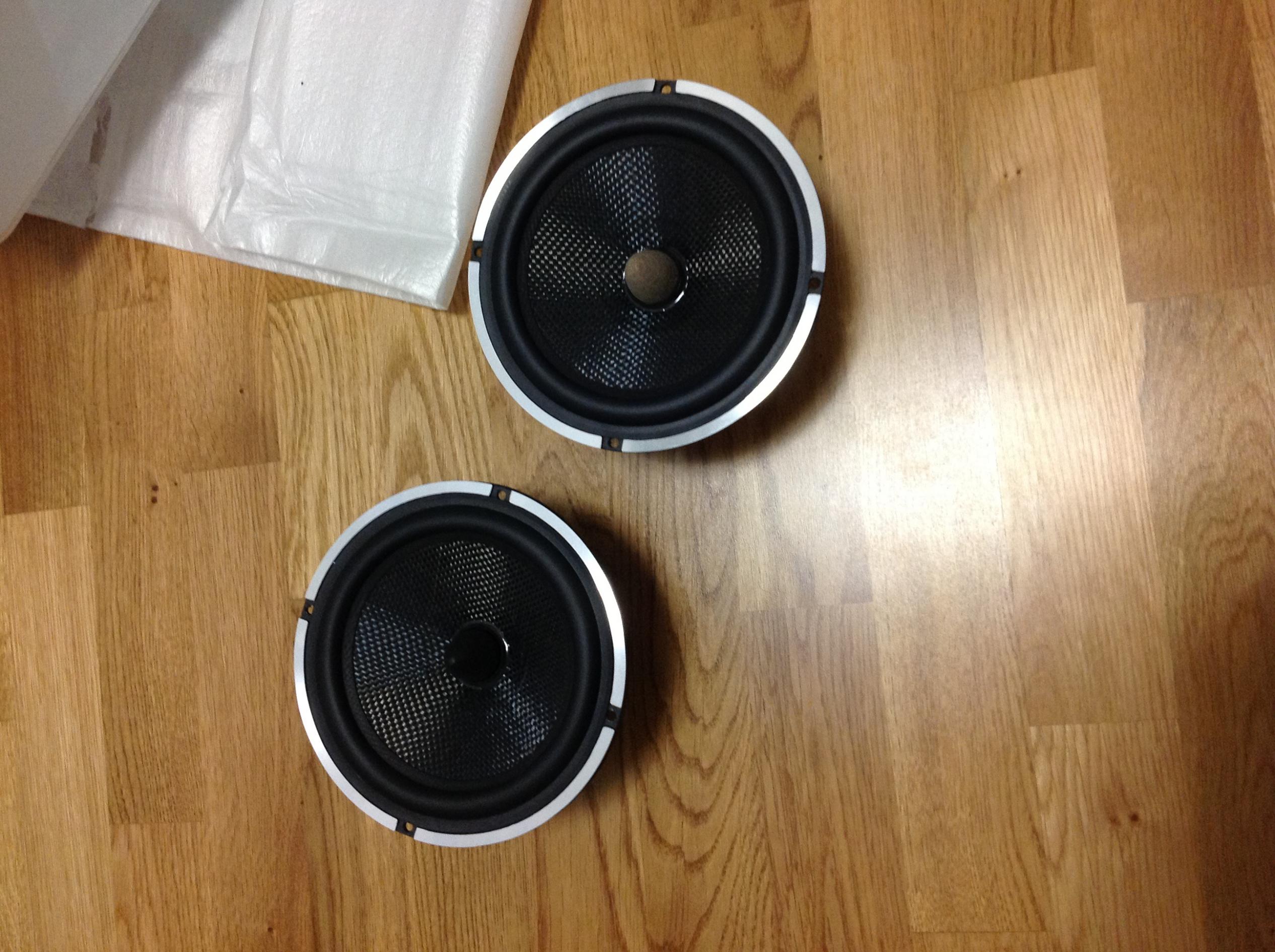

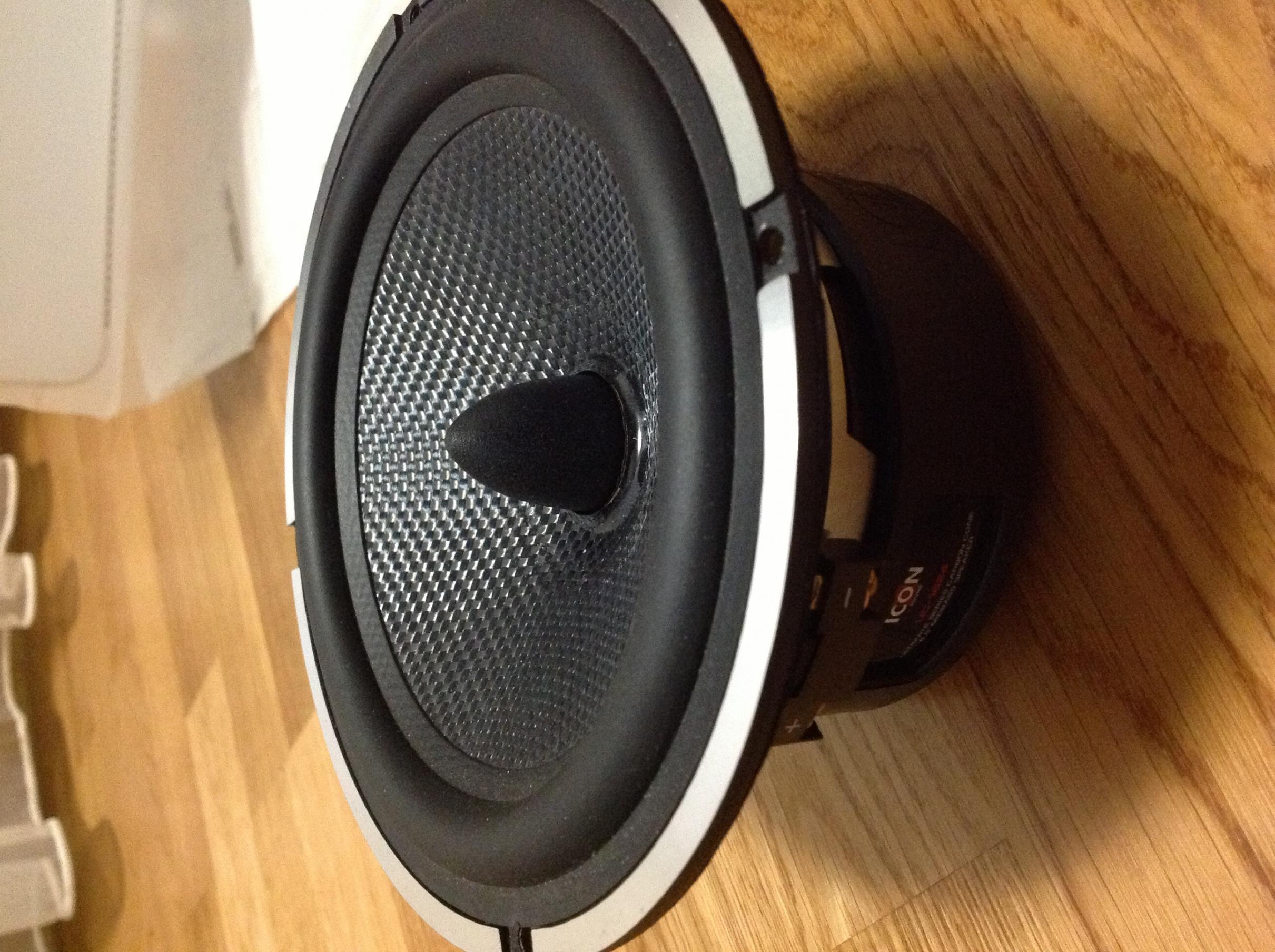

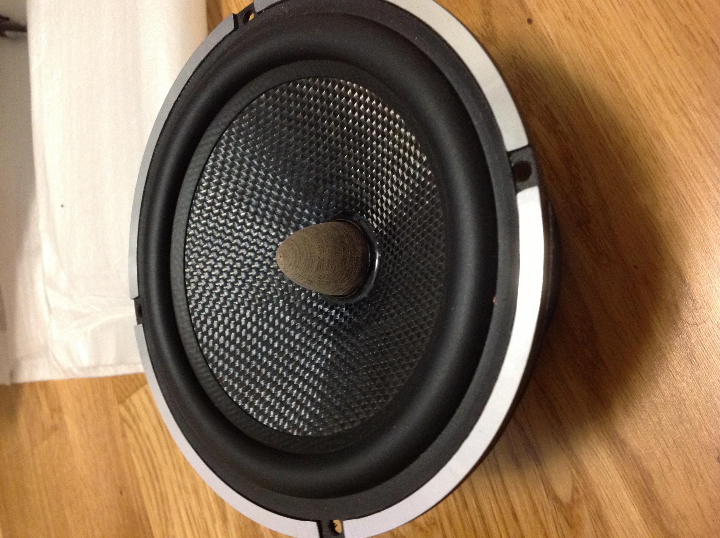

Продолжаю
Отслушав пули разных форм и калибров, остановился на этих (спасибо Deff'у)
Опишу различия кратко
Середина - пропал фирменный айконовский призвук колпачка, заиграли выше, ярче, открытее и в то же время грязнее, тк материал диффа середину адекватно не воспроизводит, а пуля всё это фокусирует
Мидбас - дифф без колпачка немного потерял свою жёсткость, на высоких уровнях пропала прежняя скорость, бас стал легче
При средней громкости звучание понравилось больше, нч стали пластичней, музыкальней, заиграли ниже
Резал на 63 вторым
Учитывая тип и бюджет данного мида, разница в результате положительная.
