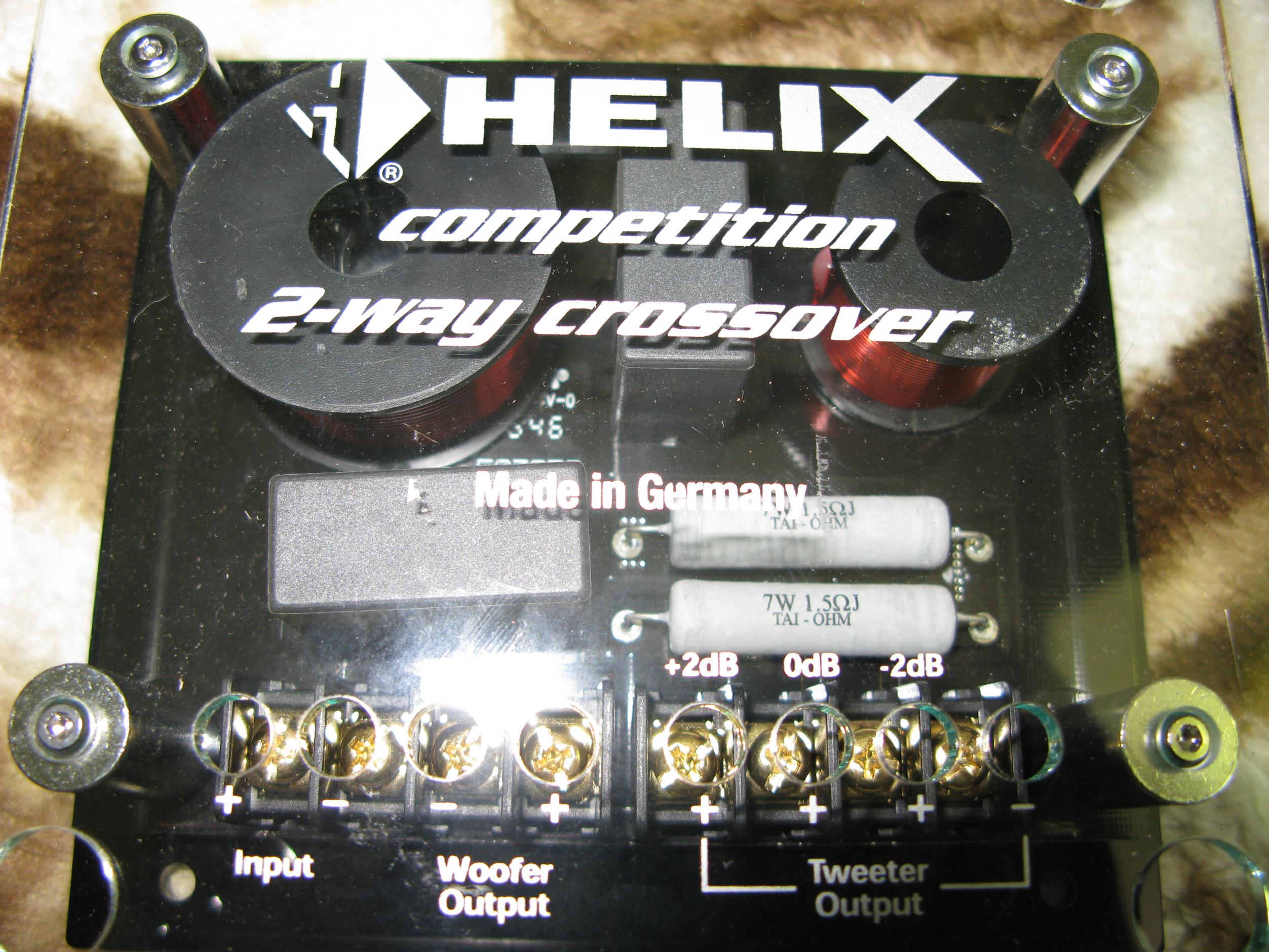

Купил мидбас Helix RS 805 и есть кроссоверы с комплекта Precision Р235 и Competition RS5 ,твитеры P1,хочу подключить через кроссоверы Helix RS 805 и Р1!
Какие кросы использовать лучше,подойдет ли крос с Competition RS5 для Р1,или надо поменять кондер?

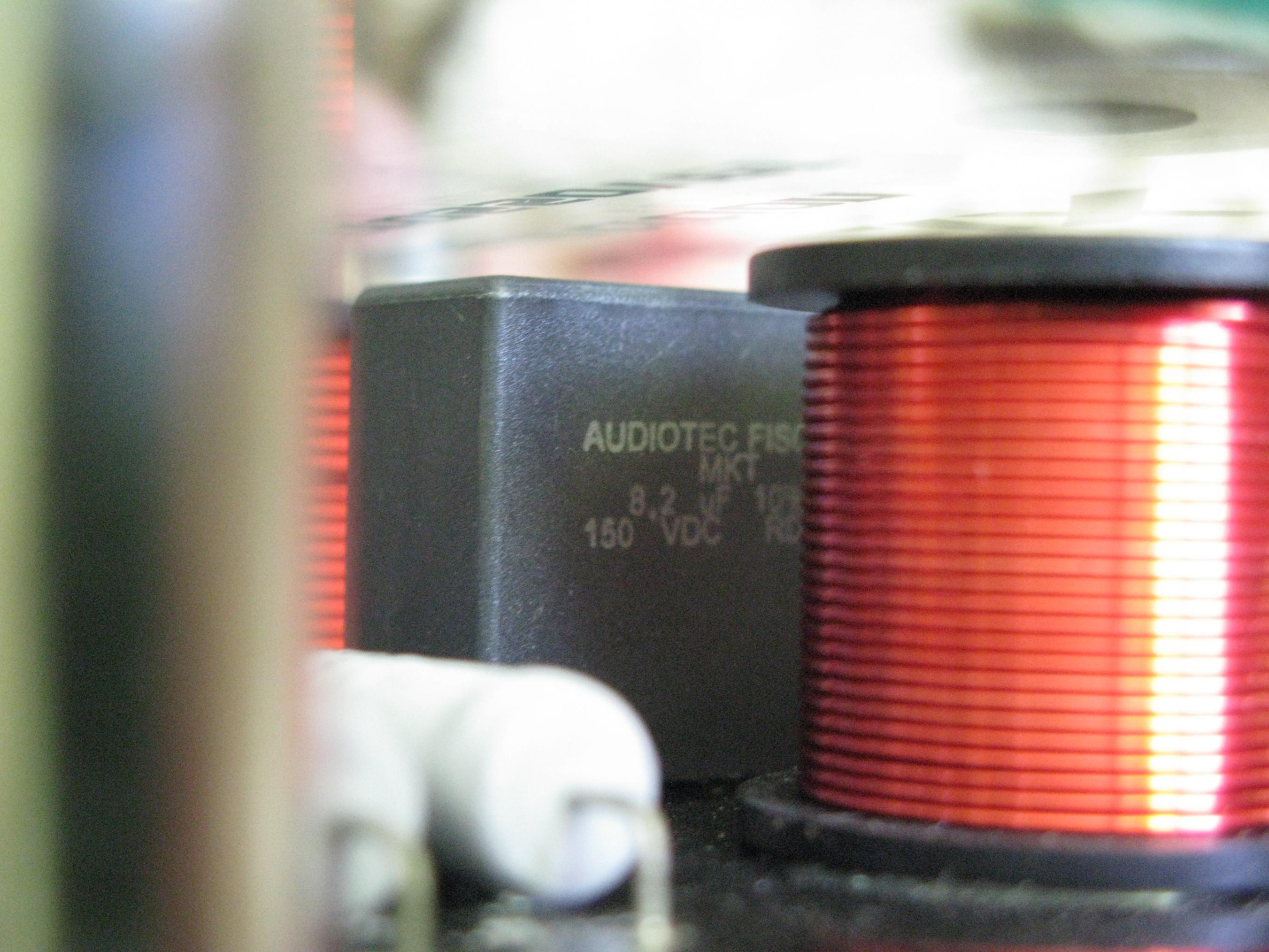

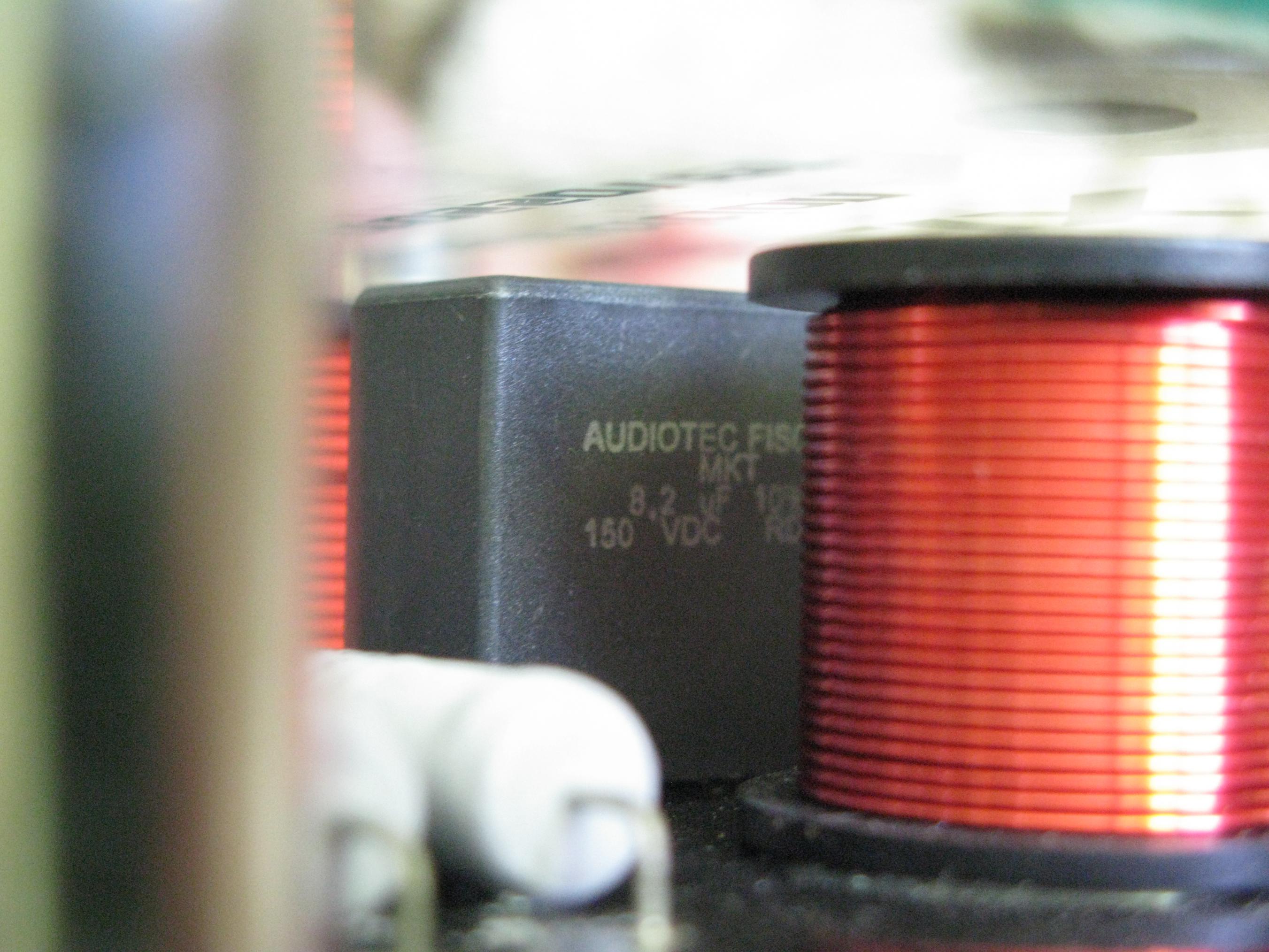

На кросах с комплекта Н235 стоит конденсатор 4.7мФ,с RS5 два кондера по 8.2мФ! Подскажите как правльно подключить твитер Н(Р)1 через эти кроссоверы!??

Це ж Ви мені дзвонили? Пробуйте два, бо готового рецепту немає

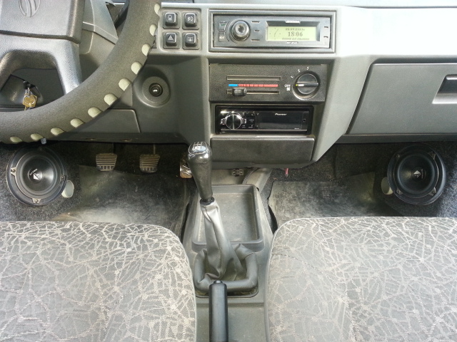

Поменял ГУ на Пионер 80PRS(звучит класно),подключил поканально,пока порезал так-
Твитеры Р1 4К 2-ым
Миды RS 805 4K 2-ым
Саб Р10E 63Гц и миды 63Гц 4 и 2-ым соответственно
Кто что скажет по частотам раздела?

Сообщение от Nikowa Посмотреть сообщение
Твитеры Р1 4К 2-ым
у меня 3.2 2-м, не срут
Миды RS 805 4K 2-ым
мне кажется что высоковато
