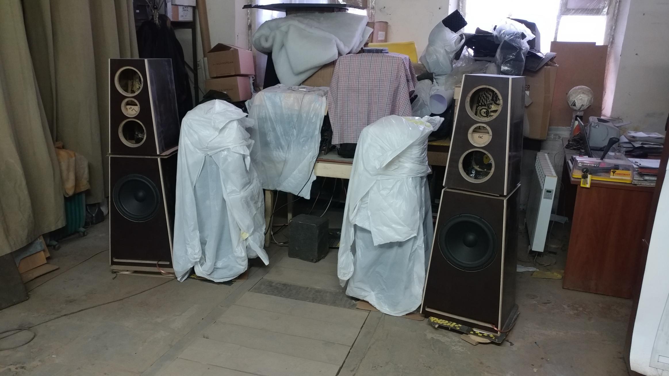

Сегодня по настоящему радостный день.....Заказчик наконец то достаточно внимательно отслушал нашу/его АКУСТИКУ..... Трэки ( примерно 15 шт, разно жанровые, ритм..блюз, АС / ДС, Металлика, Даяна Кролл, инструментал...ф-но, соло на ударных и т.д. Классику пропустили....... ) я подобрал заранее.
Оценка очень хорошая!!! А трэки с динамичной, ритмичной, с подчернутыми мидом и басами музыкой, вообще ОТЛИЧНО!!! Мощь чувствуется телом))) Бас , мидбас, наконец то догнали, а то и перегнали по качеству ( а ведь все время было наоборот!!! и разрыв был довольно большой) средние и высокие частоты.....
А резервы остались , как всегда, ОЧЕННЬ большие:
- не прогреты акуст кабели
- на СЧ и ВЧ будут более качественнык усилители
- источник сигнала....30-летний СД-проигрыватель Пионер
- ну и ....."разводящий" по частотам...."заурядный" процессор Helix ,,))))))..Тут я передаю приветы ВСЕМ "знатокам", которые морщились , припоминая качество его звучания в авто))))
А теперь отдельные приветы " кухонным мастерам"...)))))
Дело в том, что очень хорошую оценку звучанию нашей/его акустике заказчик дал ПОСЛЕ прослушивания системы на тех же самых трэках на системе ....которая на фото...
Сравнивать звучание систем ....неразумно и не корректно... да и не в его компетенции....Но когда ЗАКАЗЧИК после прослушивания одноименного материала на системе ТОП хай-эндного уровня говорит, что наша система играет ОЧЕНЬ хорошо.........ДОРОГО стоит!)))

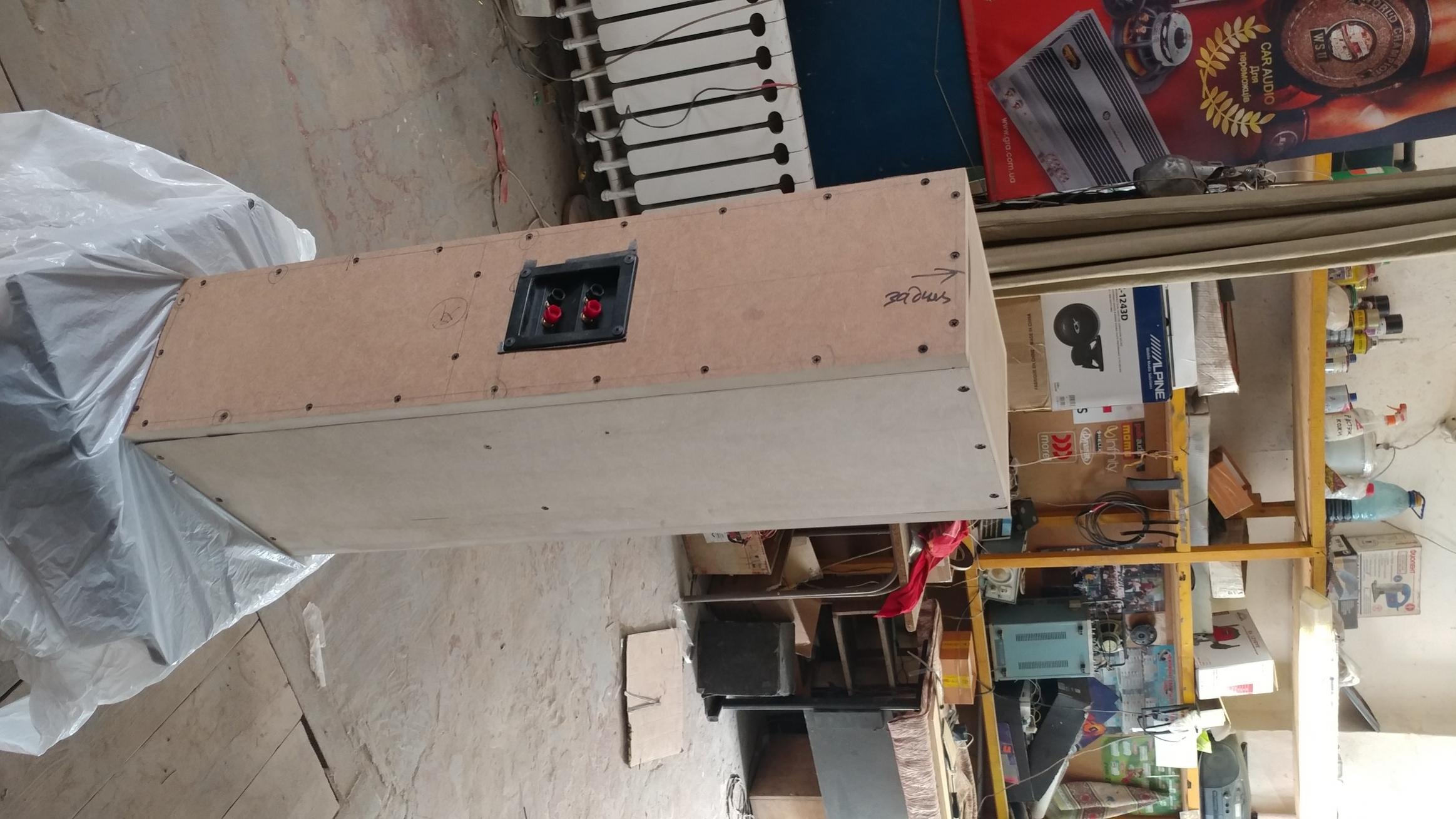

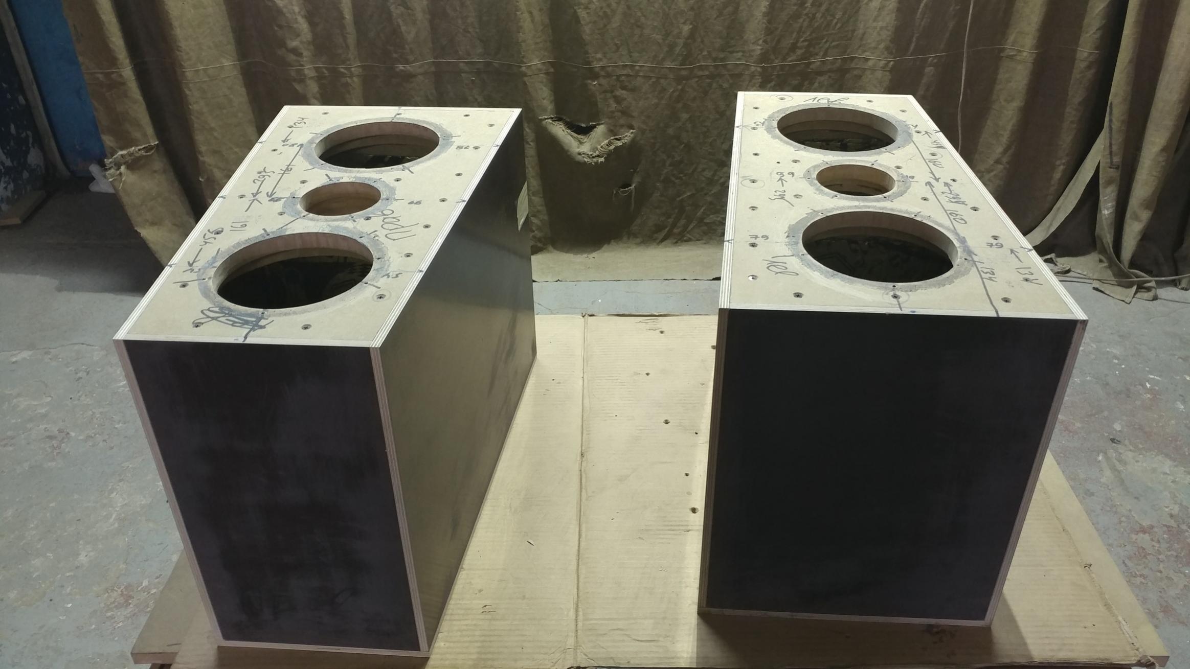

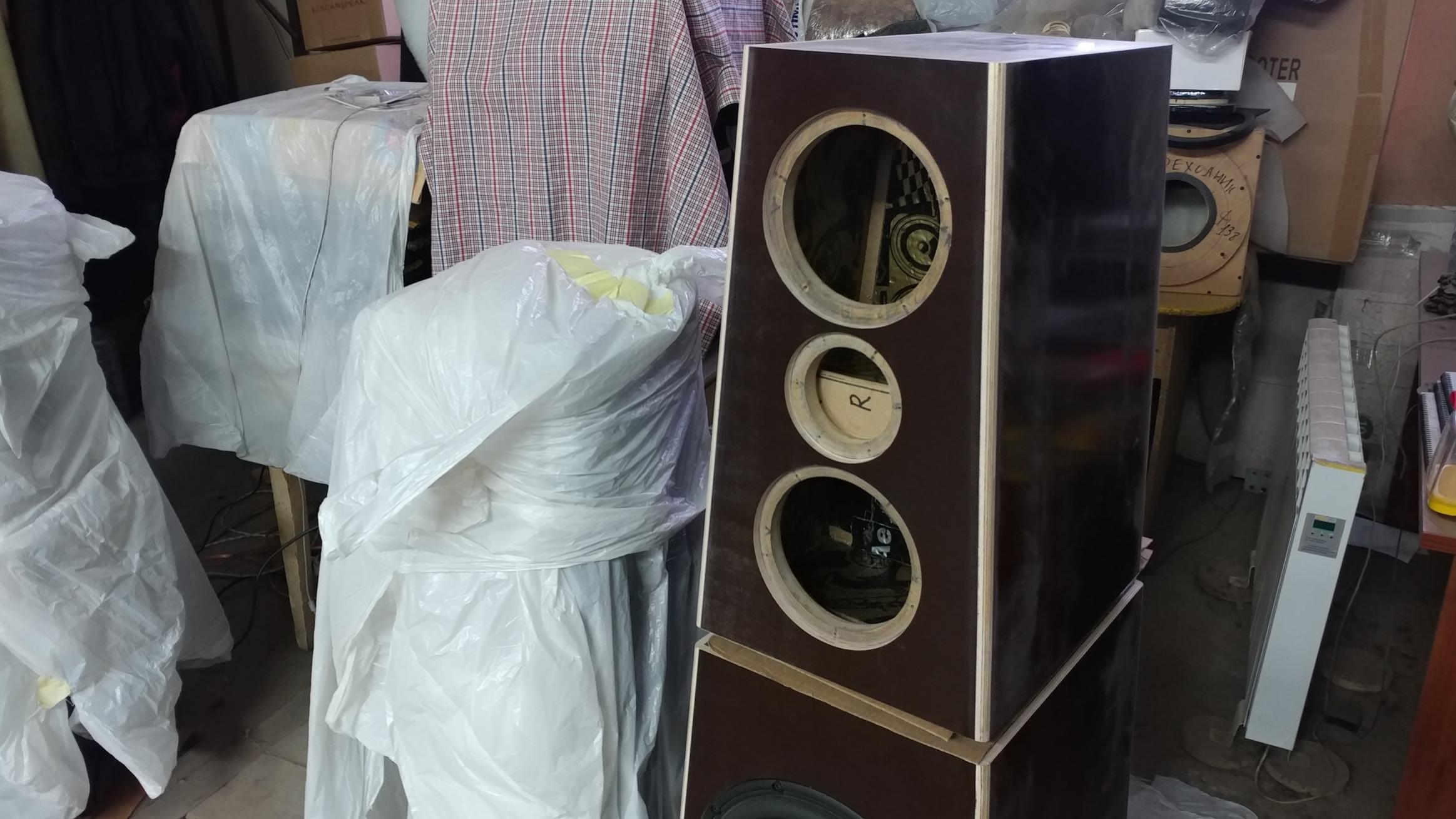

Старый 12.04.2018, 18:26   #16
Сергей Максимович
Аватар для Сергей Максимович
Регистрация: 02.07.2010
Сообщений: 1,405
Репутация: 122
По умолчанию Re: домашняя аудиосистема из автомобильных компонентов

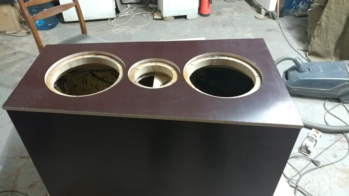

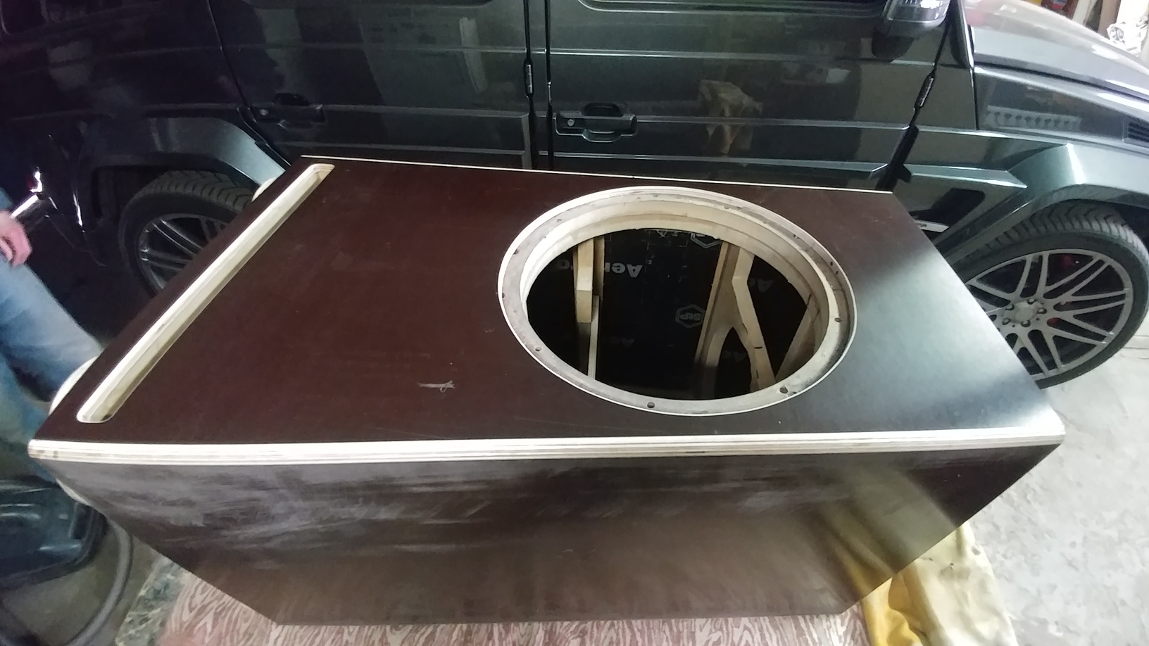

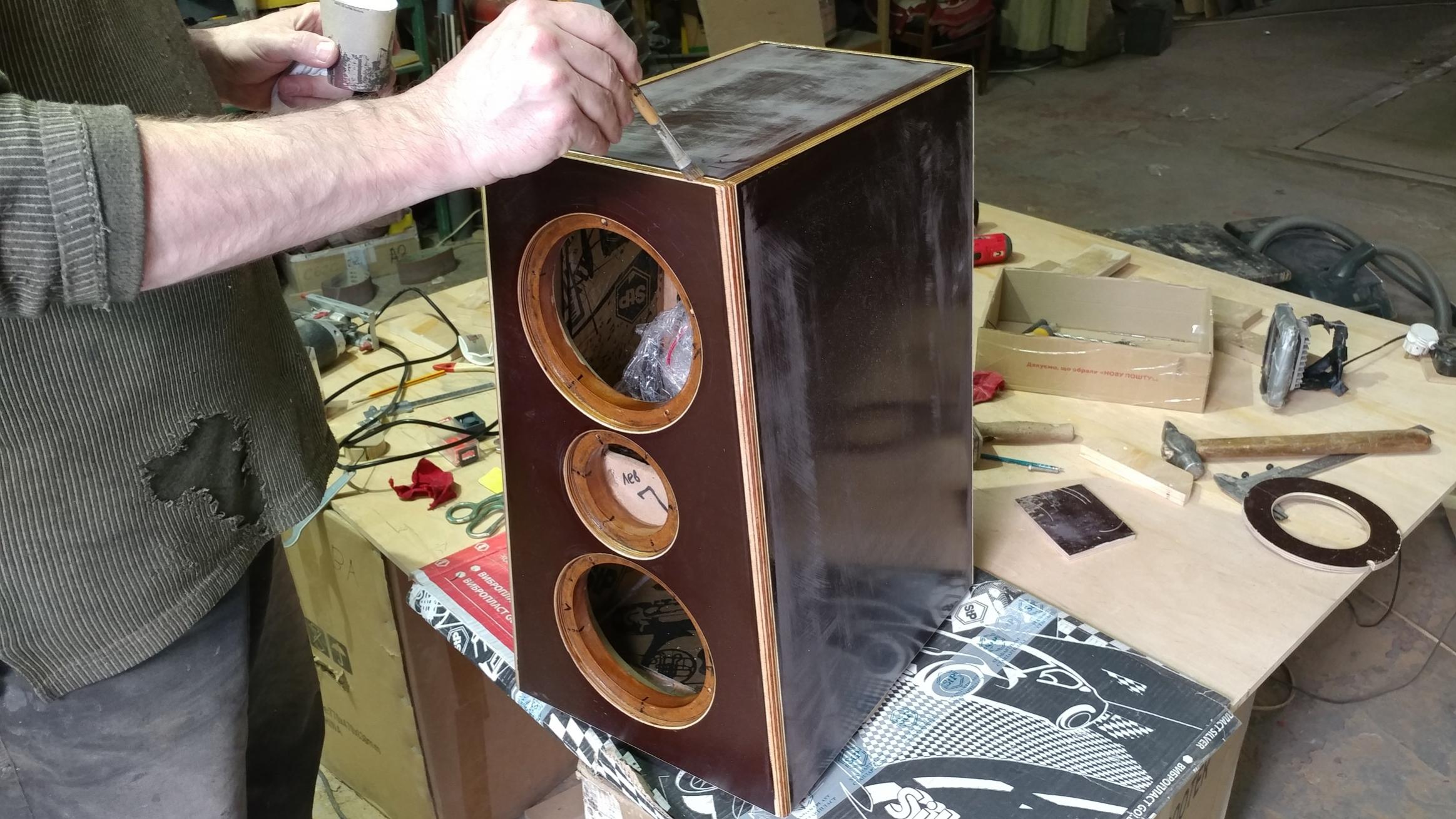

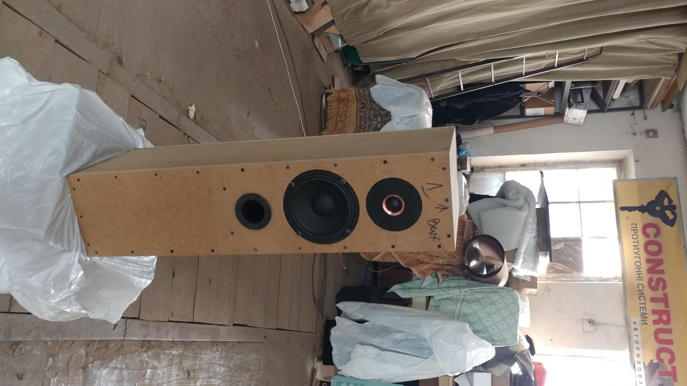

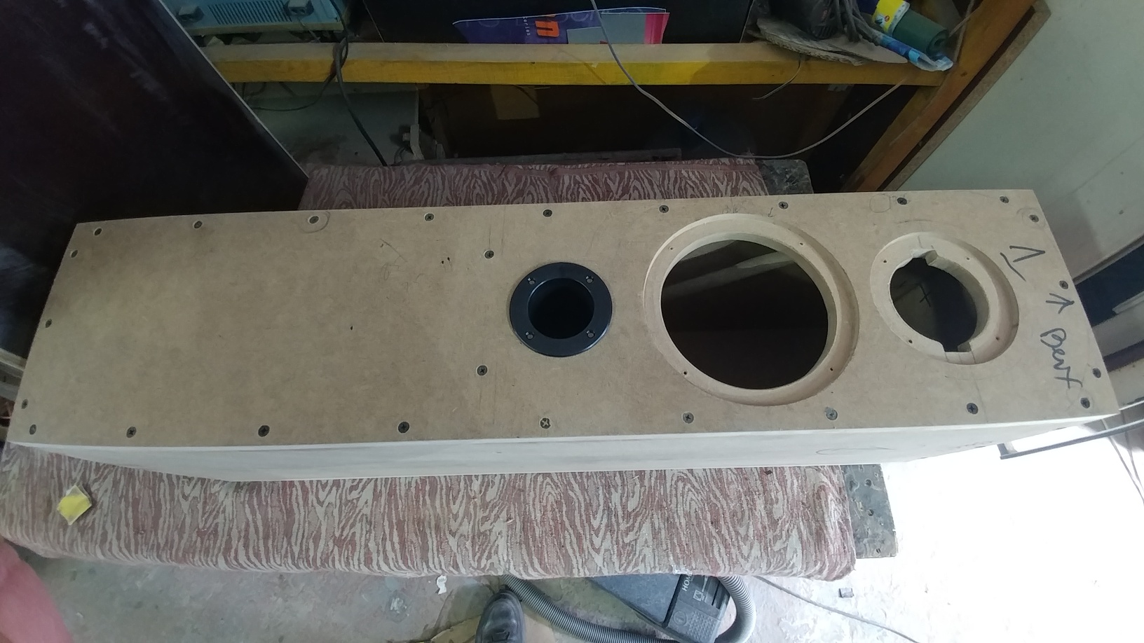

Итак, приняли за основу вариант би-ампинга, т.е. НЧ канал + ВЧ /СЧ канал...4 моноблока...Подали заявку , ждем, это нескоро, они заказные ... НО по ходу проверим вариант три-ампинга.... Пока проблема: не можем найти ДОСТОЙНЫХ и ВЫСОКОКАЧЕСТВЕННЫХ, современных аналоговых 3-х полосных АКТИВНЫХ кроссоверов!!! Если кто чего знает, предложите, намекните.... ТОлько перед этим немного разберитесь в теме..., я имею ввиду УРОВЕНЬ кроссоверов!
Примечание:
А так...начали подготовку корпусов к покраске, а именно: демонтировали динамики, демпфирующие материалы, клеммы и др... Начали зачистку кромок для придания достойного внешнего вида...

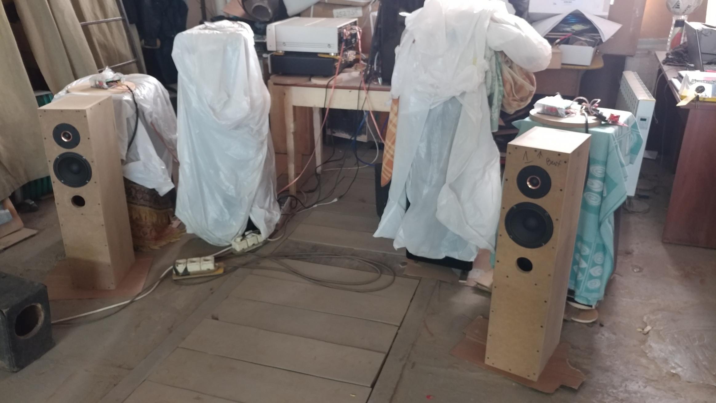

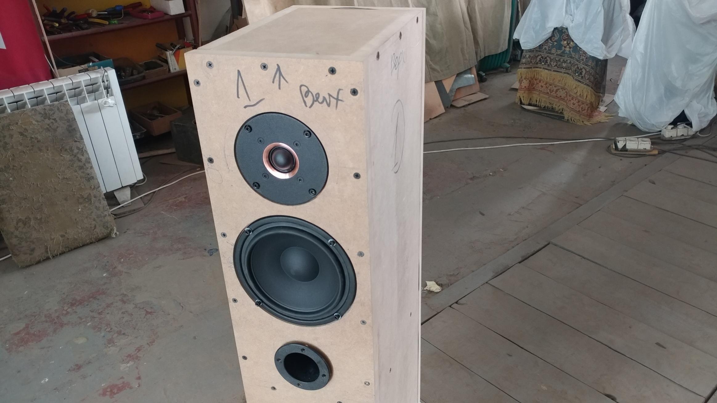

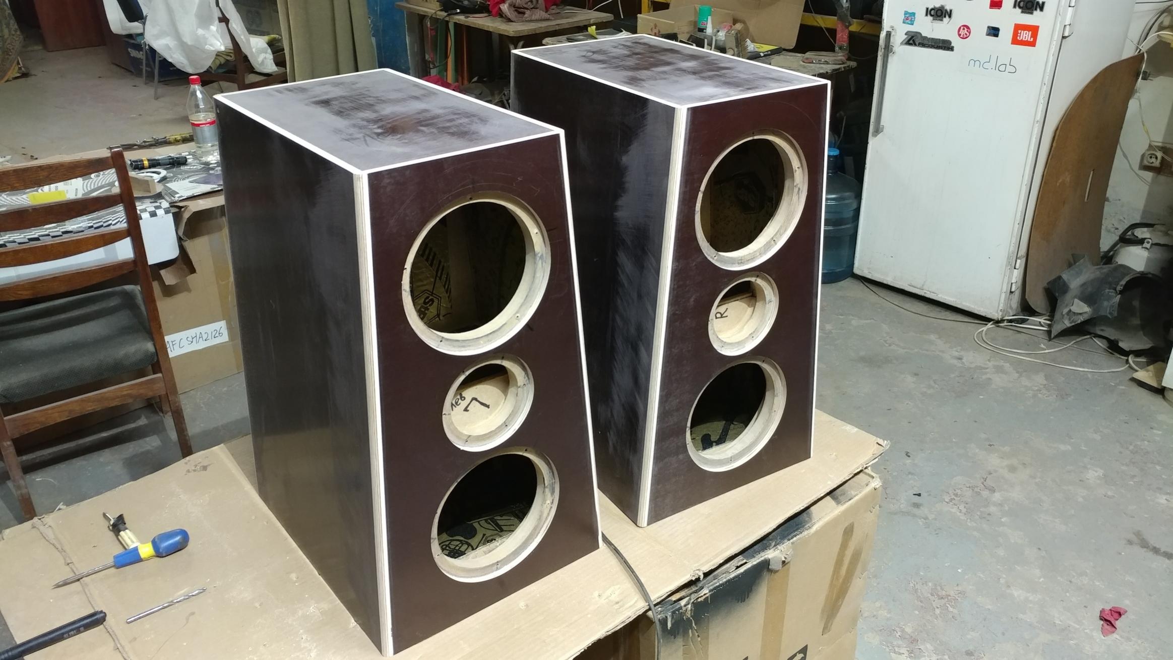

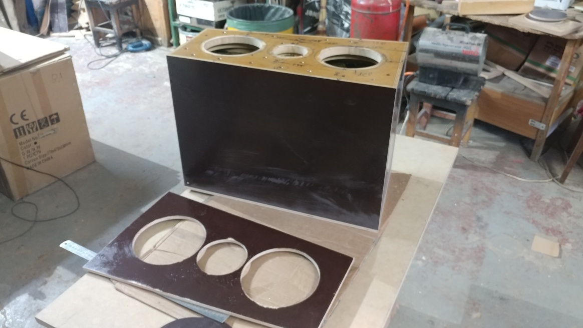

Продолжаем подготовку корпусов к покраске..это кропотливая и довольно длительная работа....
Ну а пока эта работа медленно движется, решили сделать пару несложных акустик...надо отработать на них новые технологии, да и добавить опыта))) Начали с 2-х полоски, благо хорошие динамики под рукой, пассивные кроссоверы тоже есть качественные....правда, не к этому комплекту головок...Но ..тем интересней будет поэкспериментировать, подобрать фильтры: прибор АЧХ есть, . хороших по качеству индуктивностей , конденсаторов и резисторов...навалом.... Трубы разного диаметра и длины докупил монакоровские.... Вперед!
Акустику изготовили с возможностью изменять ее обьем от 13-15л до 30-32л.... Есть герметичная перегородка...Поэкспериментировали....и пришли пока чтто к варианту БОЛЬШОГО обьема.... Хорошо играет..завтра продолжим....нужны корректировки АЧХ...померяем, посмотрим, послушаем

сегодня прослушали акустику...хорошо звучит. Для интереса снял АЧХ...тоже неплохо....Поработаем с настройкой фазика , демпфирующими материалами и подбором индуктивнстей, емкостей ....и все будет...ОК!!

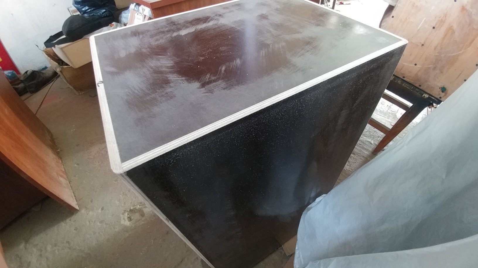

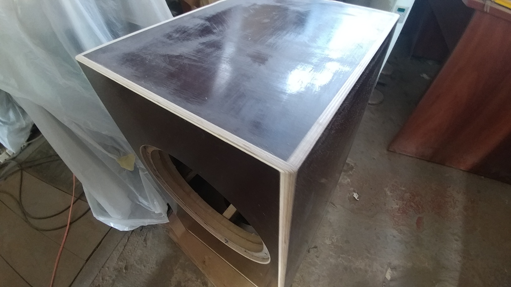

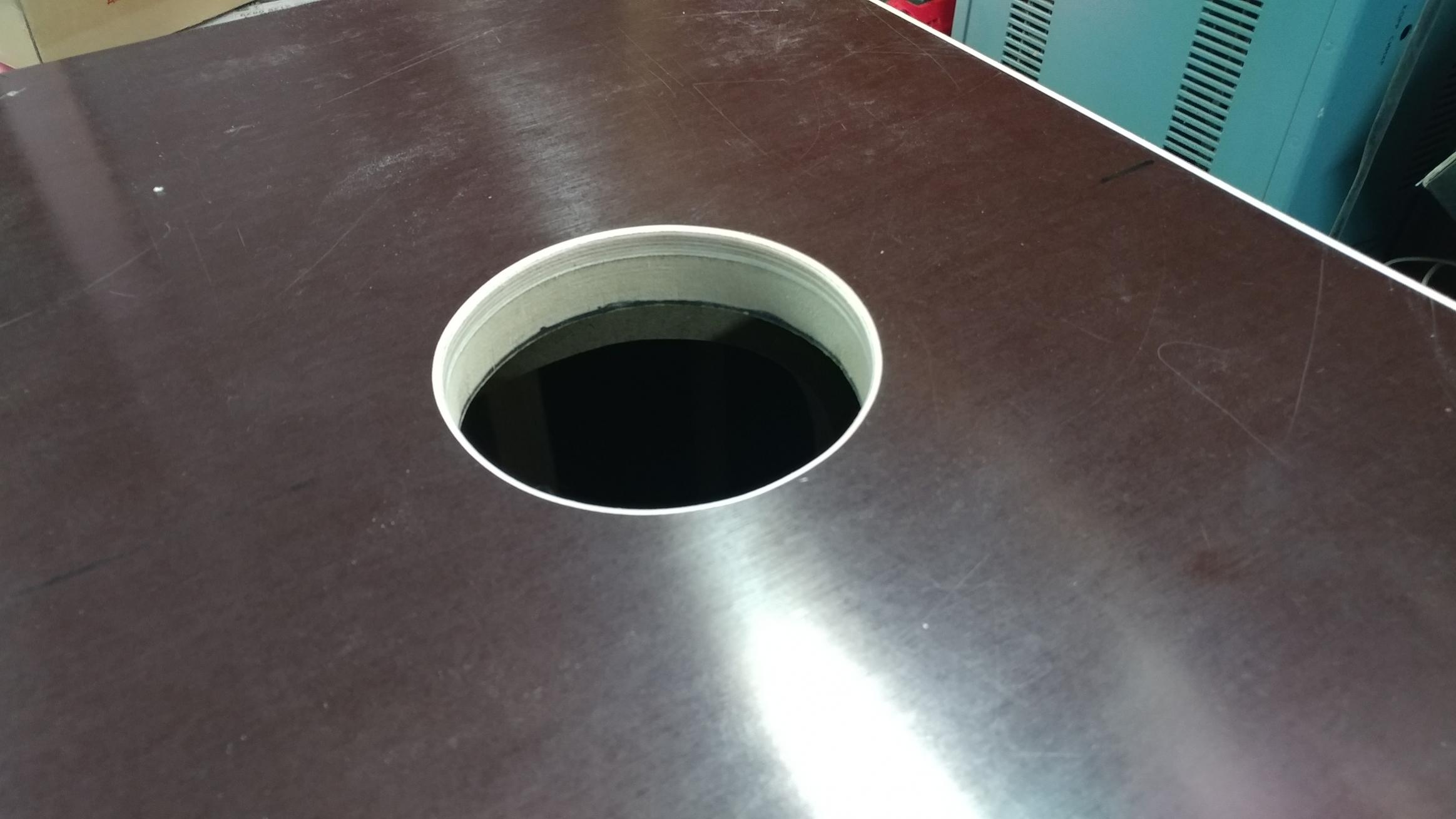

Сегодня завершили доработку кроссоверов под би-ампинг / би-вайринг, удобное размещение элементов на монтажной плате с тем , чтобы в ходе настройки оперативно подключать нужные номиналы L, C.
Завершили шлифовку корпусов. они полностью готовы к финишной операции - отделке НАТУРАЛЬНЫМ шпоном!... ( мы выбрали для освоения новых для себя технологий этот вариант ). Предварительно опробовали технологию и материалы ...отличные результаты на образцах!
Поверхности корпусов , кромки, посадочные отверстия.....почти идеально доведены до необходимого качества с помощью ОБЫЧНЫХ электроинструментов!!... Завтра приступаем ...
